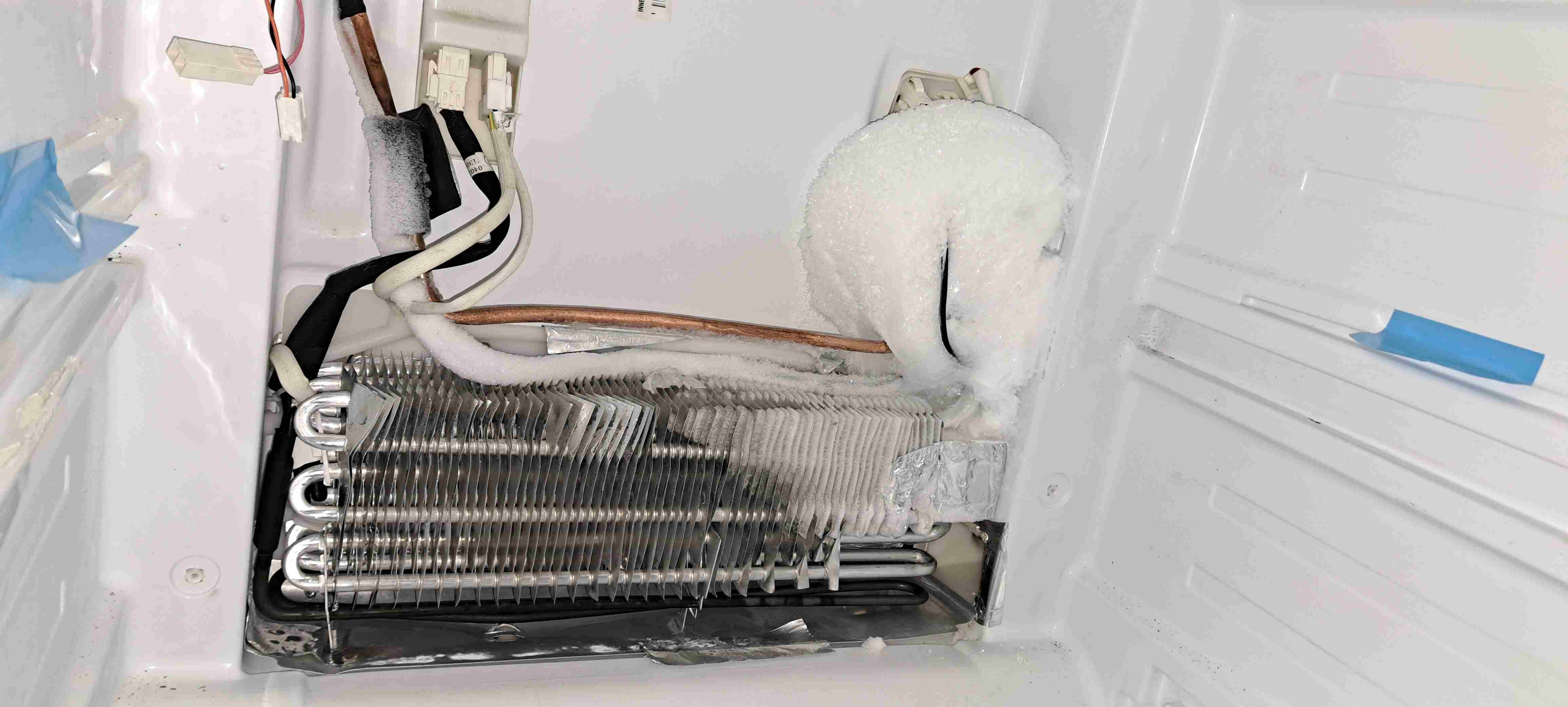

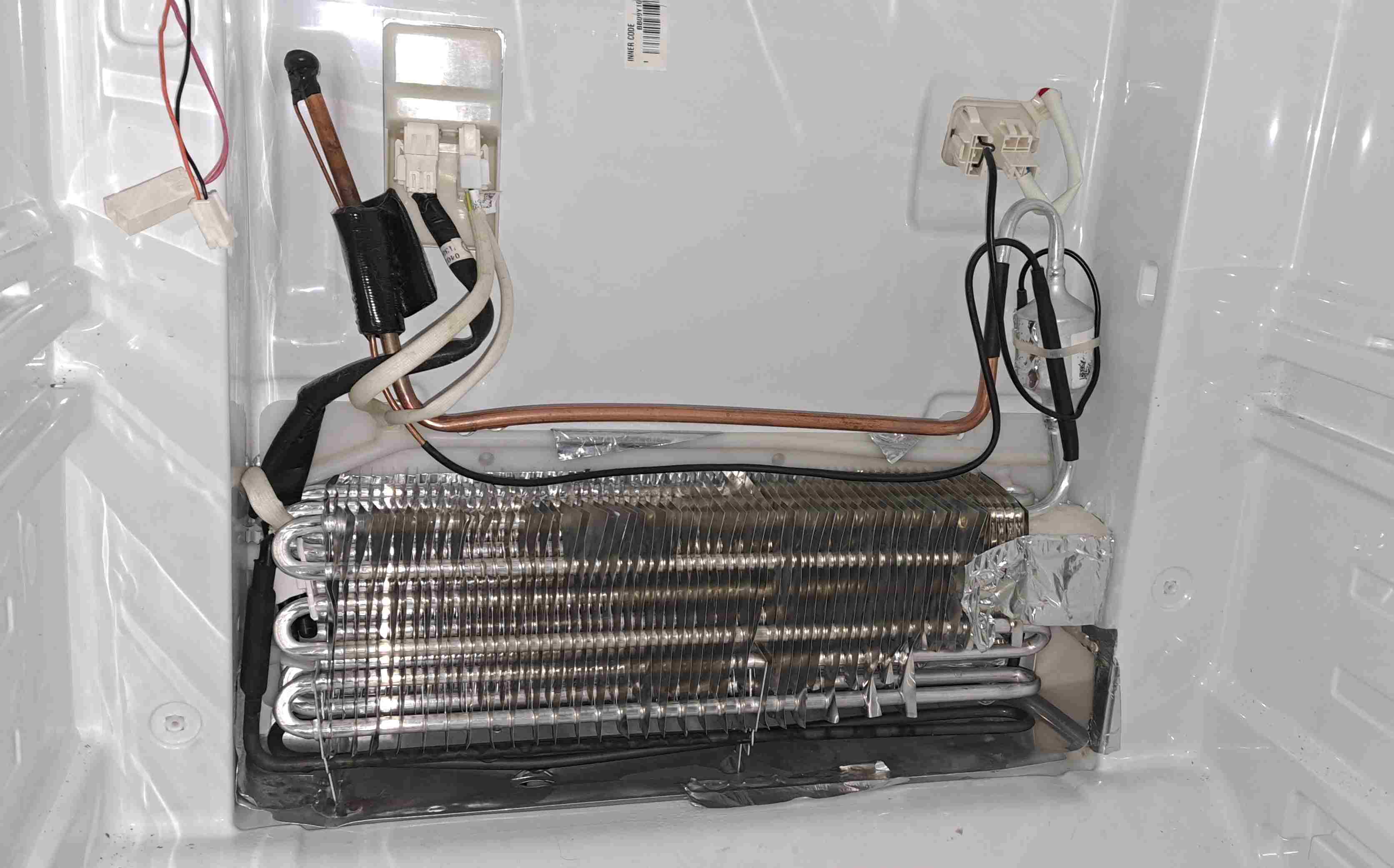

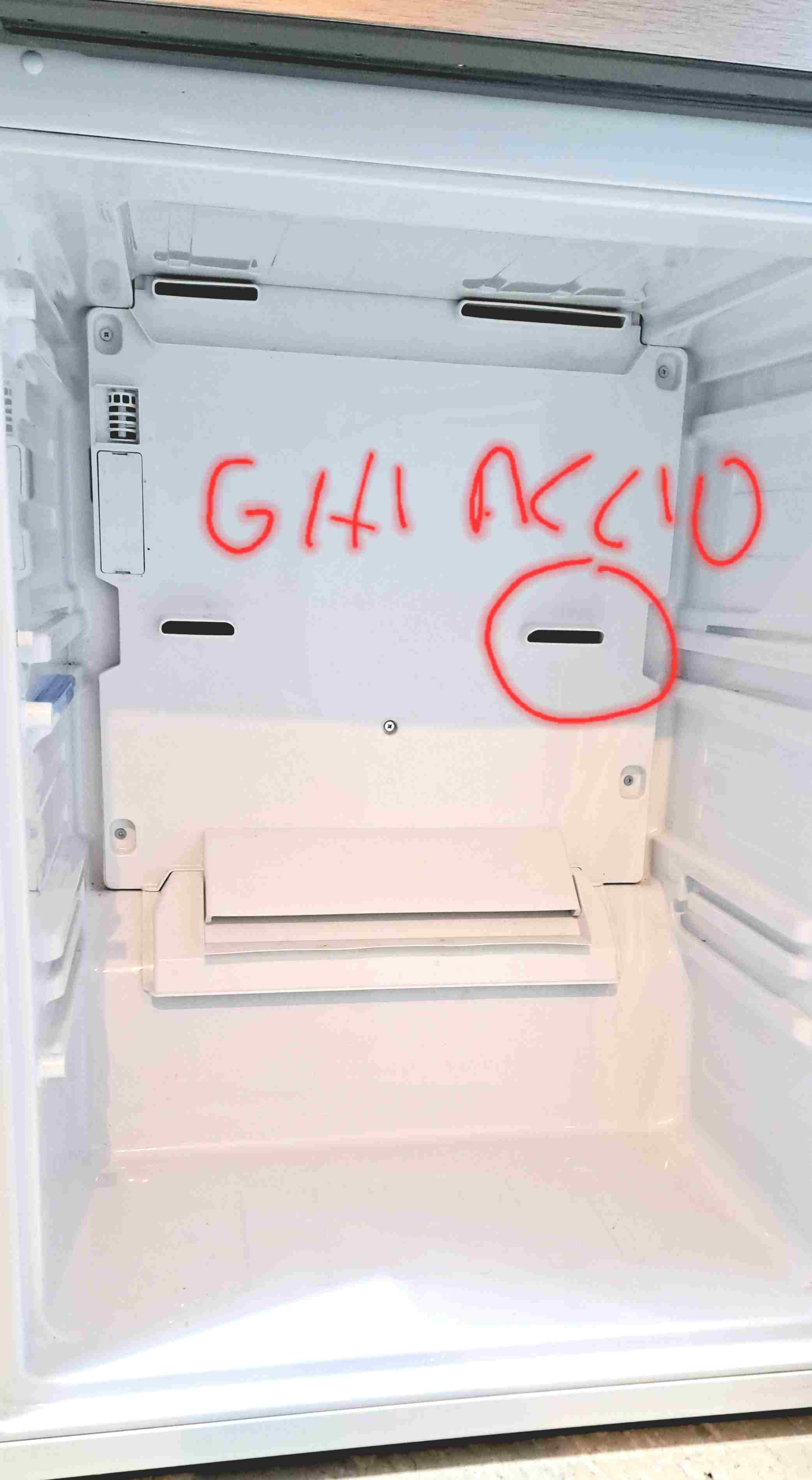

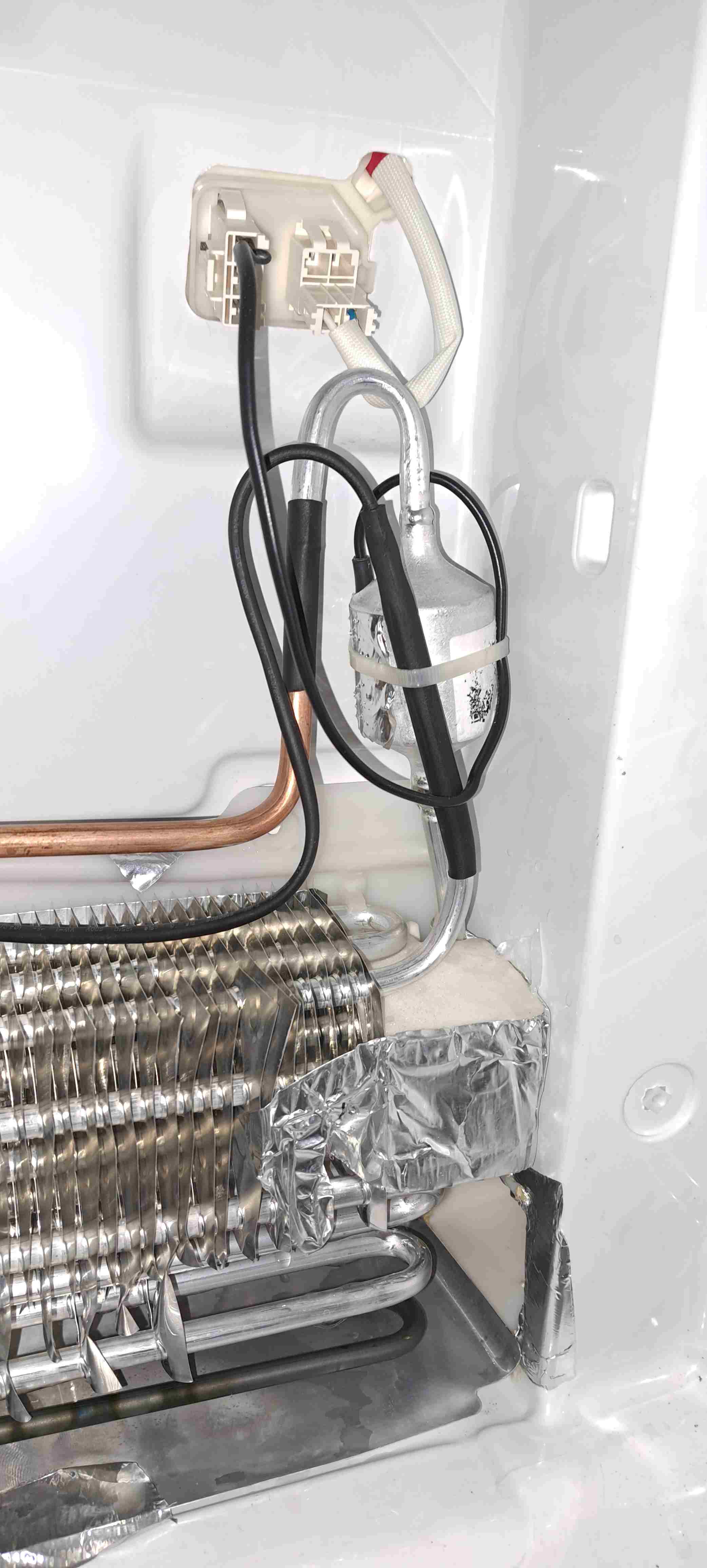

MassimoMonte Inserito: 23 novembre 2025 Segnala Inserito: 23 novembre 2025 Ho un frigorifero recente Haier C3FE844CGJ e da un po di giorni avevo la sensazione che non funzionasse bene anche perché la temperatura sul display lampeggiava. È settato frigo a 5°C e congelatore a -18°C. Oggi ho misurato la temperatura con un termometro esterno ed ho rilevato 9°C il frigo e -2 il congelatore. Tolta la spina Ho smontato il pannellino sul retro ed ho pulito il condensatore. Poi da una ispezione ho notato del ghiaccio su una bocchetta nel congelatore. Ho smontato il pannello ed ho trovato un accumulo di ghiaccio dalle foto si capisce meglio. Ho eliminato il ghiaccio con l'aiuto di un asciugacapelli. Rimontato il tutto e riconnessa la spina ma il problema non è risolto. Ora è in funzione da 6 ore ed il congelatore (svuotato) è ancora a +5°C. Cosa potrebbe essere? Chiamando un tecnico è riparabile? Grazie infinite a chi vorrà consigliarmi
Stefano Dalmo Inserita: 23 novembre 2025 Segnala Inserita: 23 novembre 2025 Si è bucato il circuito refrigerante e ha perso gas . isola ecologica , mi dispiace . il gas presente ancora arriva solo a dove c’è ghiaccio
MassimoMonte Inserita: 24 novembre 2025 Autore Segnala Inserita: 24 novembre 2025 7 ore fa, Stefano Dalmo ha scritto: Si è bucato il circuito refrigerante e ha perso gas . isola ecologica , mi dispiace . il gas presente ancora arriva solo a dove c’è ghiaccio Innanzitutto grazie per aver risposto anche se mi ha dato la notizia peggiore 😞... quindi la diagnosi è certa? Mi consiglia di non chiamare nemmeno il tecnico e di investire i soldi della chiamata su un frigo nuovo? Anche se questo non ha più di 4-5 anni? Grazie ancora.
Stefano Dalmo Inserita: 24 novembre 2025 Segnala Inserita: 24 novembre 2025 Se il compressore funziona continuamente ed il ghiaccio sull’evaporatore non copre tutta la superficie , non ci sono altre ragioni.
MassimoMonte Inserita: 25 novembre 2025 Autore Segnala Inserita: 25 novembre 2025 Il 24/11/2025 alle 09:13 , Stefano Dalmo ha scritto: Se il compressore funziona continuamente ed il ghiaccio sull’evaporatore non copre tutta la superficie , non ci sono altre ragioni. Ho provveduto ad acquistare un frigorifero nuovo. Ancora grazie per aver speso un po del suo tempo per rispondere e per la sua gentilezza. Le auguro tanta fortuna. Ciao
Stefano Dalmo Inserita: 26 novembre 2025 Segnala Inserita: 26 novembre 2025 Grazie , molto gentile . 👋
