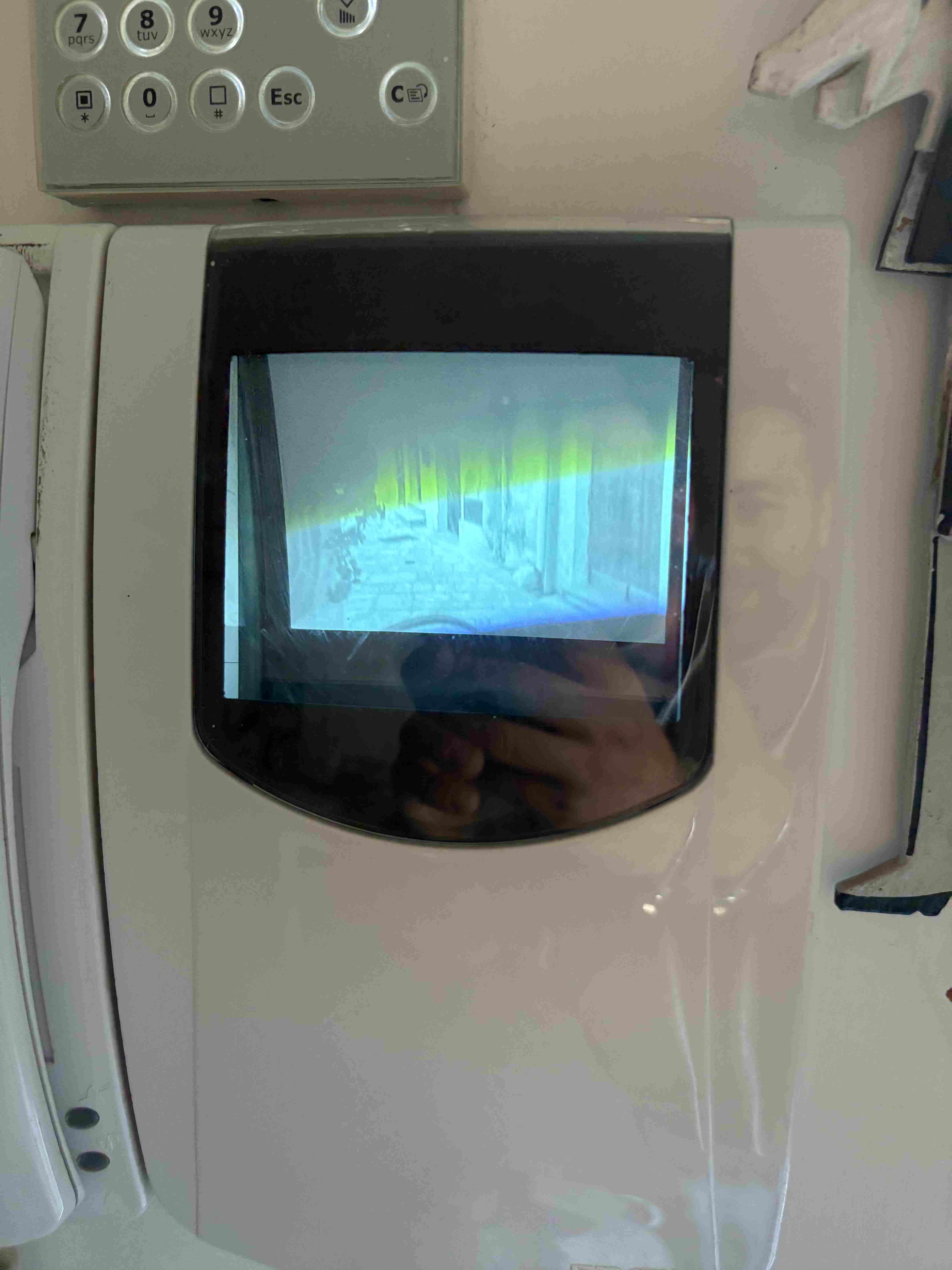

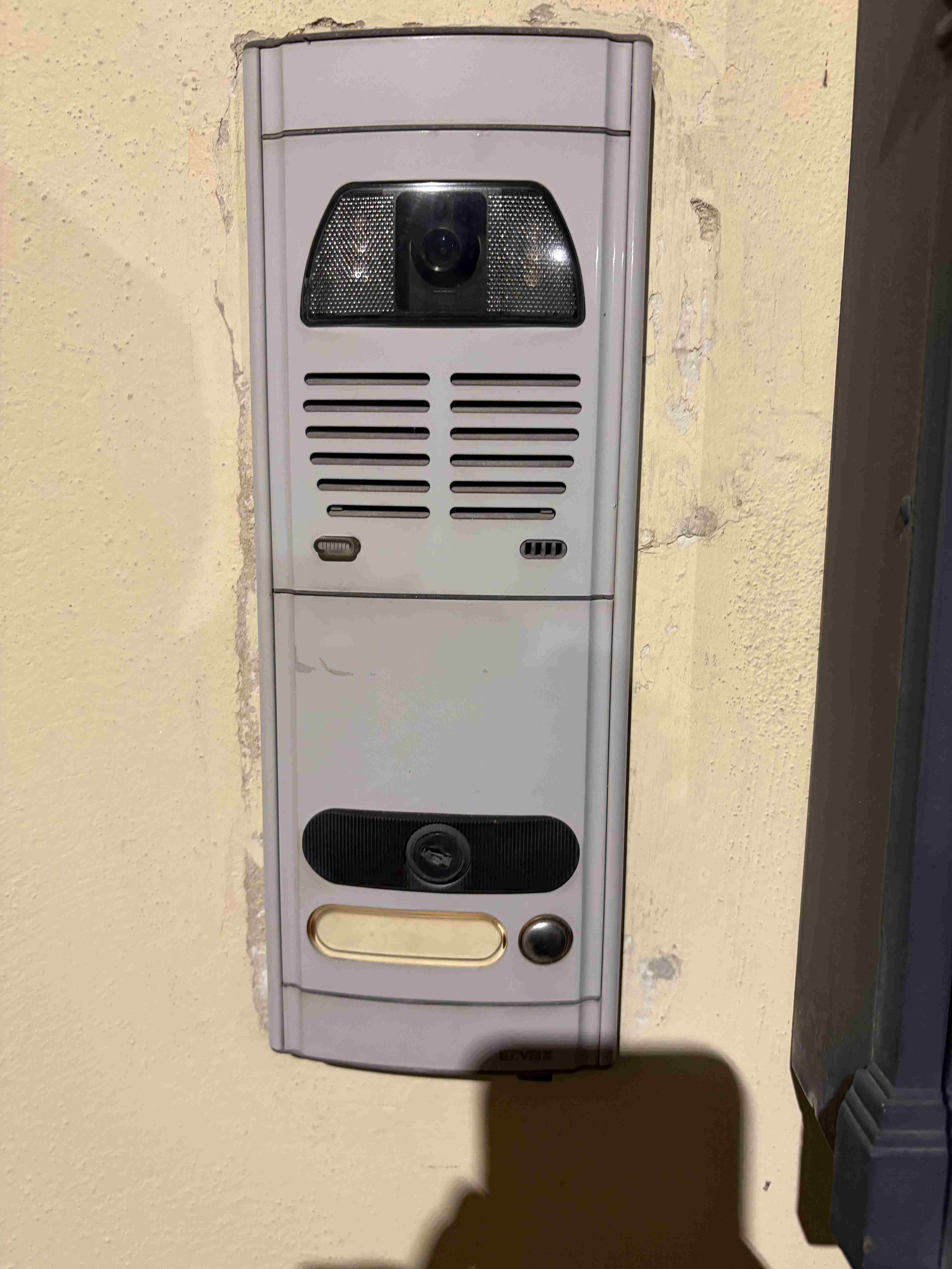

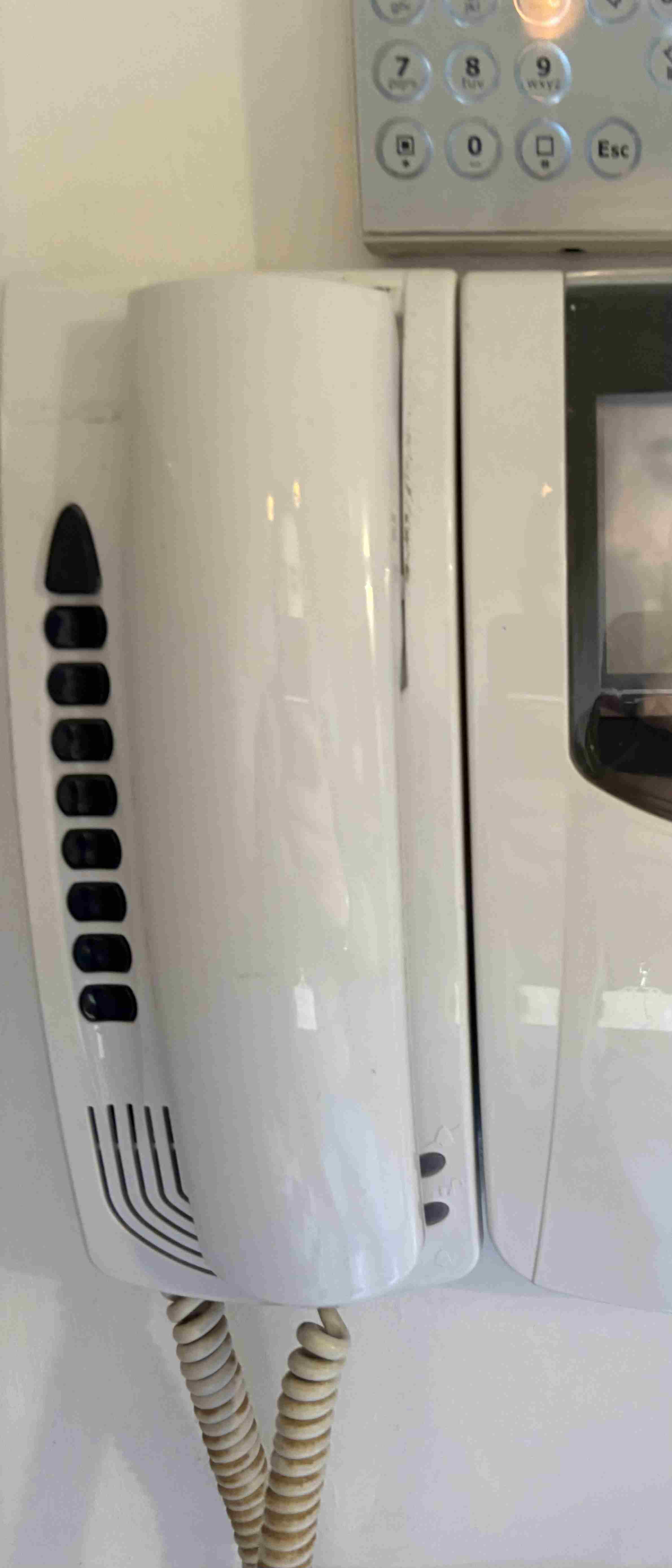

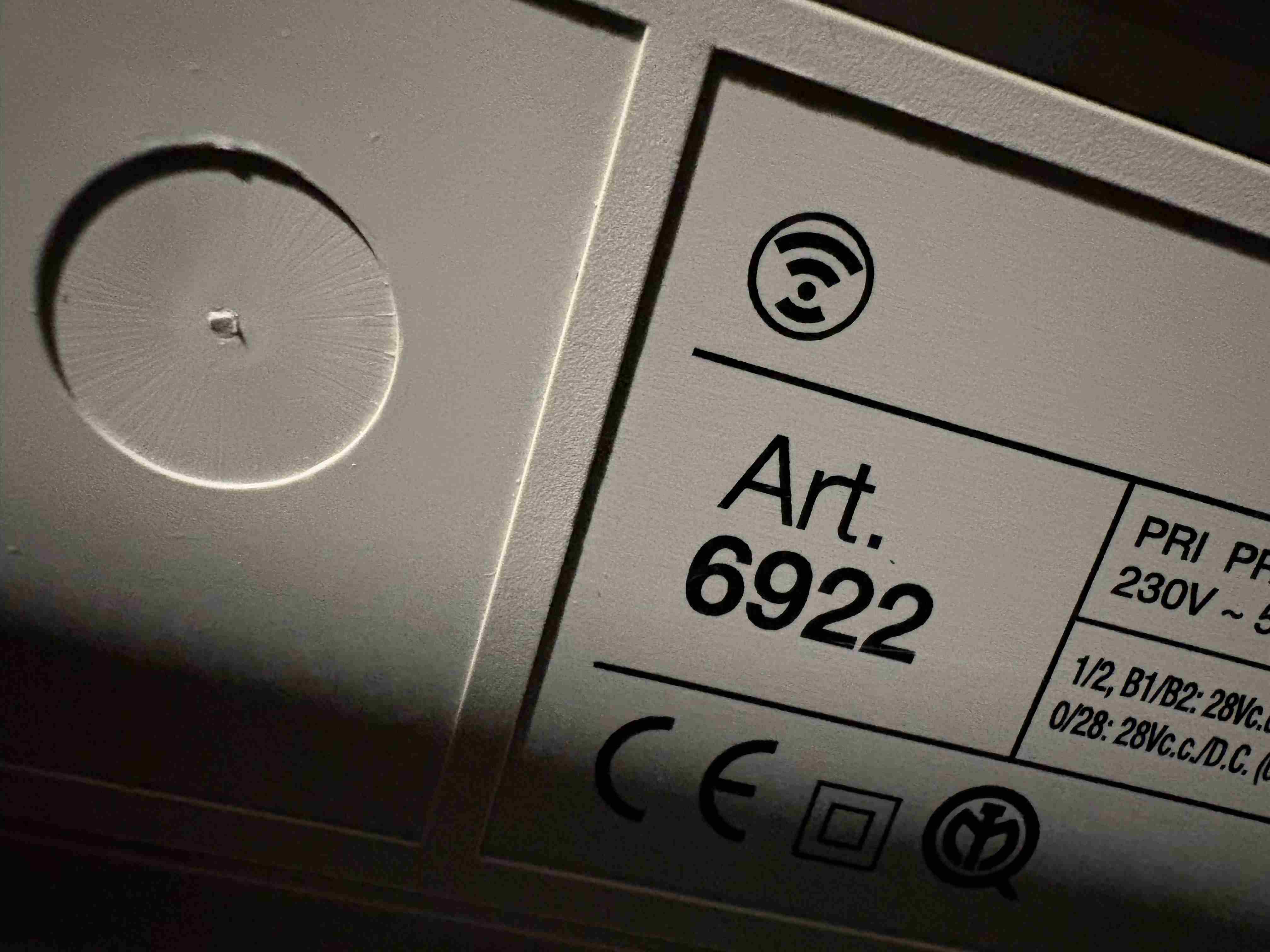

proviamo78 Inserito: 23 novembre 2025 Segnala Inserito: 23 novembre 2025 buonasera, come da titolo, chiedo a voi, per un kit dove c'è postazione esterna, alimentatore,un videocitofono al piano terra e una cornetta al primo piano. e sia il videocitofono che la cornetta aprano un cancelletto. non ho bisogna di intercomunicazione. grazie a tutti
ROBY 73 Inserita: 23 novembre 2025 Segnala Inserita: 23 novembre 2025 Ciao proviamo78, 1 ora fa, proviamo78 ha scritto: chiedo a voi, per un kit dove c'è postazione esterna, alimentatore,un videocitofono al piano terra e una cornetta al primo piano. e sia il videocitofono che la cornetta aprano un cancelletto. Cioè qualsiasi kit di qualsiasi marca tra le principali italiane Urmet, BTicino, Vimar, Comelit, CAME, Farfisa, Videx. Se vai sui loro siti trovi quelli che ti piacciono di più, poi molto dipende anche dal budget che ti sei prefissato, perché potrebbe bastare anche un kit da "centro commerciale" che sono più economici. Dipende dalle distanze da un componente all'altro, dai cavi se sono già esistenti o meno ed eventualmente che tipo di cavi ci sono
proviamo78 Inserita: 24 novembre 2025 Autore Segnala Inserita: 24 novembre 2025 9 ore fa, ROBY 73 ha scritto: Ciao proviamo78, Cioè qualsiasi kit di qualsiasi marca tra le principali italiane Urmet, BTicino, Vimar, Comelit, CAME, Farfisa, Videx. Se vai sui loro siti trovi quelli che ti piacciono di più, poi molto dipende anche dal budget che ti sei prefissato, perché potrebbe bastare anche un kit da "centro commerciale" che sono più economici. Dipende dalle distanze da un componente all'altro, dai cavi se sono già esistenti o meno ed eventualmente che tipo di cavi ci sono Buongiorno e grazie per la risposta. Le spiego come ho il mio impianto, ho un alimentatore Elvox 6922, una postazione esterna come in foto, una cornetta 6200 accoppiato al videocitofono 6000 e un'altra cornetta 6200 al primo piano. siccome, non apre più il cancellato, dalla postazione esterna non si sente, il video a volte è disturbato....volevo chiedere avendo questi componenti è possibile effettuare un upgrade o magari cambio solo il videocitofono? grazie
ROBY 73 Inserita: 24 novembre 2025 Segnala Inserita: 24 novembre 2025 11 ore fa, proviamo78 ha scritto: ho un alimentatore Elvox 6922, una postazione esterna come in foto, una cornetta 6200 accoppiato al videocitofono 6000 e un'altra cornetta 6200 al primo piano. No, gli articoli NON coincidono, nel senso che l'alimentatore 6922 (oppure è il 6922.1?) fa parte del vecchio sistema "2 Fili", mentre i citofoni non possono essere i 6200 che sono i citofoni del sistema multifilare Sound System. Molto probabilmente i citofoni sono l'articolo 62I8, o eventualmente il 6209 che hanno lo stesso design del 6200, prova ad aprirli e vedi se è realmente così, oppure aprili e posta un paio di foto. Se non trovi l'articolo, una volta aperto, guarda dietro al pulsante in plastica che va a chiudere la conversazione quando agganci la cornetta. Il monitor invece potrebbe essere il 6029. Mentre il posto esterno potrebbe essere il 89F5 11 ore fa, proviamo78 ha scritto: siccome, non apre più il cancellato, dalla postazione esterna non si sente, il video a volte è disturbato.... Se i problemi ce li hai su entrambi i citofoni, probabilmente ti potrebbe bastare il kit K13001, poi è da vedere appunto l'articolo preciso dei citofoni. Altrimenti questo per mantenere la stessa scatola da incasso del posto esterno e poi qualsiasi articolo dei nuovi videocitofoni del nuovo sistema "2 Fili Plus". Oppure cambiando tutto e rimanendo in casa "Vimar / Elvox", partendo da QUESTA pagina e seguenti, puoi vedere i kit attuali con i relativi componenti, schemi e caratteristiche. ..................................................................... Ah, e....... 11 ore fa, proviamo78 ha scritto: Le spiego.......... Va benissimo e molto meglio il più semplice e pratico "tu", grazie
proviamo78 Inserita: 25 novembre 2025 Autore Segnala Inserita: 25 novembre 2025 10 ore fa, ROBY 73 ha scritto: No, gli articoli NON coincidono, nel senso che l'alimentatore 6922 (oppure è il 6922.1?) fa parte del vecchio sistema "2 Fili", mentre i citofoni non possono essere i 6200 che sono i citofoni del sistema multifilare Sound System. Molto probabilmente i citofoni sono l'articolo 62I8, o eventualmente il 6209 che hanno lo stesso design del 6200, prova ad aprirli e vedi se è realmente così, oppure aprili e posta un paio di foto. Se non trovi l'articolo, una volta aperto, guarda dietro al pulsante in plastica che va a chiudere la conversazione quando agganci la cornetta. Il monitor invece potrebbe essere il 6029. Mentre il posto esterno potrebbe essere il 89F5 Se i problemi ce li hai su entrambi i citofoni, probabilmente ti potrebbe bastare il kit K13001, poi è da vedere appunto l'articolo preciso dei citofoni. Altrimenti questo per mantenere la stessa scatola da incasso del posto esterno e poi qualsiasi articolo dei nuovi videocitofoni del nuovo sistema "2 Fili Plus". Oppure cambiando tutto e rimanendo in casa "Vimar / Elvox", partendo da QUESTA pagina e seguenti, puoi vedere i kit attuali con i relativi componenti, schemi e caratteristiche. ..................................................................... Ah, e....... Va benissimo e molto meglio il più semplice e pratico "tu", grazie Buongiorno Roby e grazie per le delucidazioni, in effetti la cornetta è la 62I8 e l'alimentatore è un 6922, ti allego le foto. Il budget non è altissimo, infatti vedendo sui siti commerciali ho visto qualche kit della Vimar.....ma avendo questo sistema, si può sostituire video e cornetta lasciando la postazione esterna ed alimentatore? grazie
