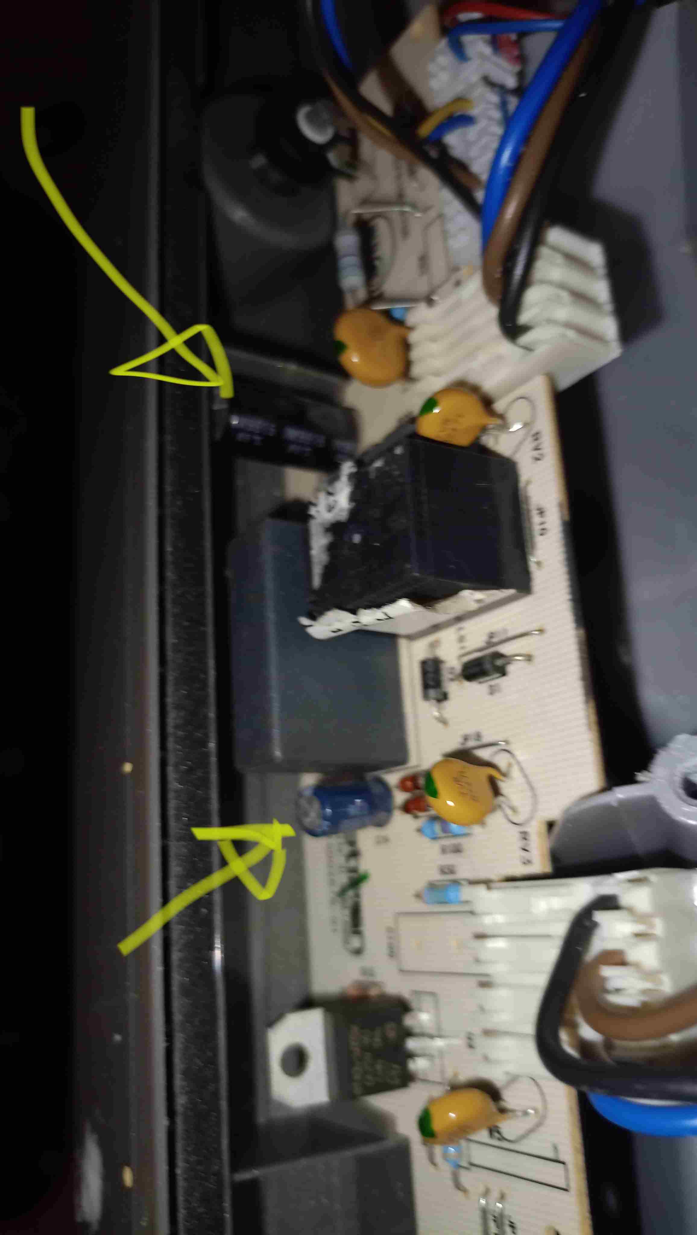

Mikiki74 Inserito: 23 novembre 2025 Segnala Inserito: 23 novembre 2025 Buonasera, ho lo stesso problema che ho visto in altre discussioni, ho un frigorifero Ariston Hotpoint che da i capricci. Un relè sulla scheda sopra il frezzer che ciclicamente continua tic-tac per 7/8 volte. Ho cambiato i due condensatori come consigliato, ma è solo migliorato un po' ma non risolto
Stefano Dalmo Inserita: 23 novembre 2025 Segnala Inserita: 23 novembre 2025 Posta delle foto e fai vedere cosa hai sostituito
Mikiki74 Inserita: 24 novembre 2025 Autore Segnala Inserita: 24 novembre 2025 Buongiorno, qualcuno sa rispondermi? Grazie.
Alessio Menditto Inserita: 24 novembre 2025 Segnala Inserita: 24 novembre 2025 Mikiki devi portare pazienza per favore.
Stefano Dalmo Inserita: 24 novembre 2025 Segnala Inserita: 24 novembre 2025 Controlla la capacità o sostituisci , il condensatore in poliestere che sta al centro delle due frecce che hai messo .
Mikiki74 Inserita: 26 novembre 2025 Autore Segnala Inserita: 26 novembre 2025 Buonasera, con grande commozione, volevo annunciare che il frigorifero ha iniziato a funzionare correttamente. Ringrazio PLCforum, e più precisamente il sig. STEFANO che con la sua esperienza ha risolto subito il problema. Grazie.
Stefano Dalmo Inserita: 27 novembre 2025 Segnala Inserita: 27 novembre 2025 Perfetto 👌 grazie per l’aggiornamento e la condivisione 👍
