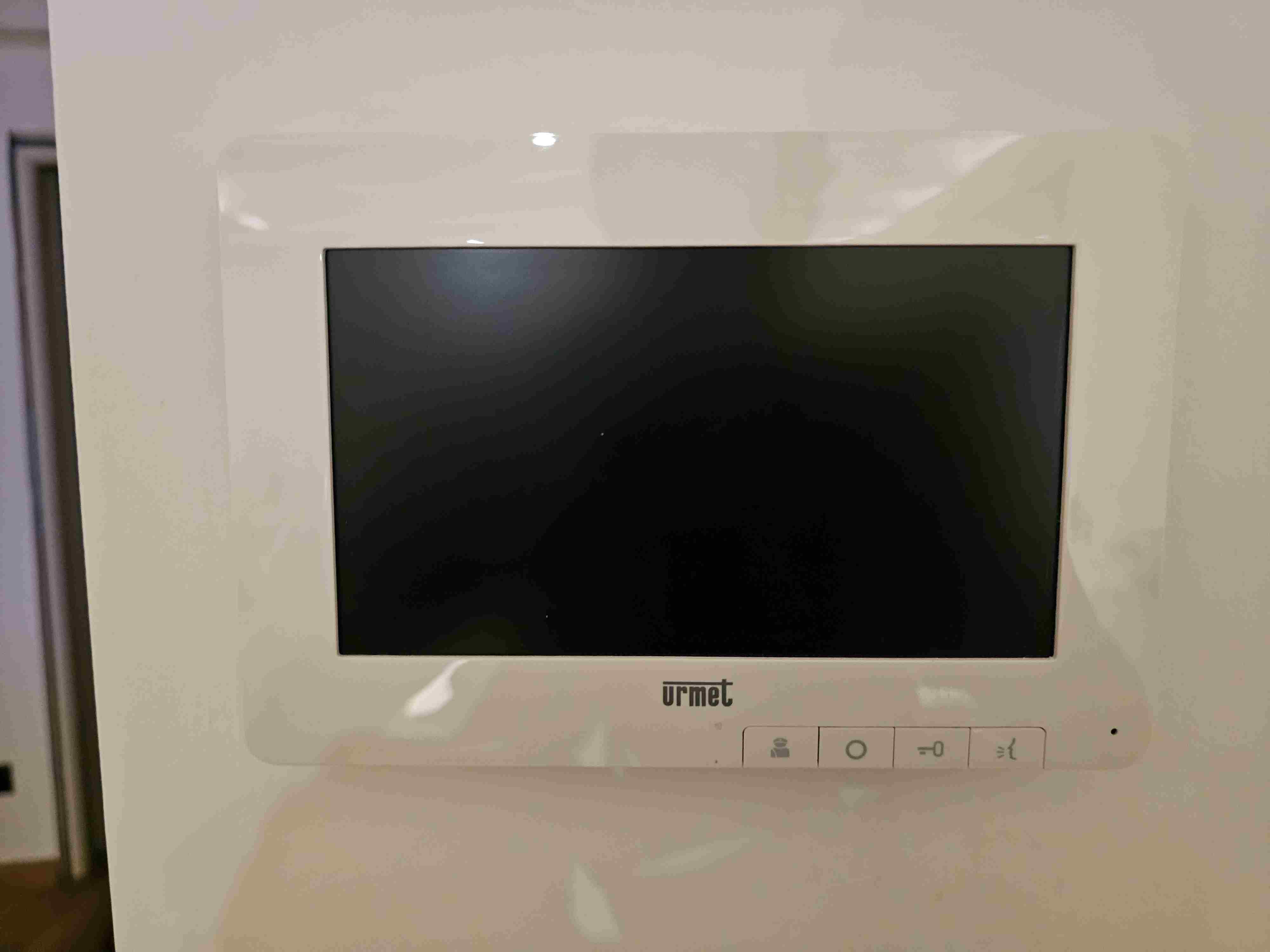

Dadidadi Inserito: 24 novembre 2025 Segnala Inserito: 24 novembre 2025 Buonasera, ho il videocitofono in oggetto. Improvvisamente il volume della suoneria è bassissimo, nonostante il potenziometro sia posizionato al massimo. Sapete cosa potrebbe essere? Grazie
Roberto Garoscio Inserita: 24 novembre 2025 Segnala Inserita: 24 novembre 2025 Quale potenziometro? Il settaggio su 5 livelli di suoneria è solo tramite menù di programmazione.
Dadidadi Inserita: 25 novembre 2025 Autore Segnala Inserita: 25 novembre 2025 No, il mio modello per suoneria e volume voce ha due potenziometri inferiori. Allego foto del modello. Grazie, Davide
Roberto Garoscio Inserita: 25 novembre 2025 Segnala Inserita: 25 novembre 2025 Si è vero, avevo inteso un altro modello, sei in condominio o casa unifamiliare?
Dadidadi Inserita: 26 novembre 2025 Autore Segnala Inserita: 26 novembre 2025 Ciao, grazie. Il citofono fa parte di un impianto che collega 7 unità abitative. Le altre, però, non hanno questo problema.
Roberto Garoscio Inserita: 26 novembre 2025 Segnala Inserita: 26 novembre 2025 Allora posso pensare che il problema sia solo nel tuo terminale, per togliere ogni dubbio basterebbe provare a scambiare il monitor su un’altra utenza.
Dadidadi Inserita: 26 novembre 2025 Autore Segnala Inserita: 26 novembre 2025 Ti ringrazio. Esiste un posto dove trovare gli schemi elettrici del terminale?
Roberto Garoscio Inserita: 26 novembre 2025 Segnala Inserita: 26 novembre 2025 No, gli schemi elettronici sono di proprietà di Urmet e non sono disponibili.
