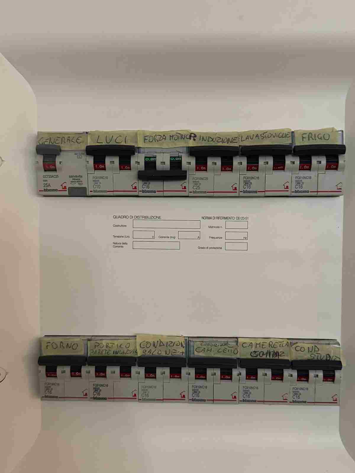

quadro generale con differenziale sottodimensionato??
Ciao a tutti, ho realizzato il mese di maggio, un impianto elettrico con la supervisione di un tecnico installatore del fotovoltaico, che al momento è al lavoro fuori regione e non può intervenire...i collegamenti finali sul quadro  li ha fatti lui ,la potenza della linea  è di 4,5 kw. nell'appartamento di mio figlio in ristrutturazione, quindi parte dei cavidotti nuovi e parte gia esistenti.
come si evince dalla foto ogni condizionatore viaggia separato,1 da 18000 btu e 3 da 9000 4 mmq cosi come , (induzione 6 mmq,, lavastoviglie,frigo,forno elettrico, tutti vicino al quadro circa 5 metri di linea 4 mmq)luci interne,prese verso la parete esterna(portico),prese interne generali.
la linea in entrata dal contatore è di  6 mm, la messa a terra, se non ricordo male  la sezione dell'unipolare da 12mm, la linea è tutta da 4 mmq fino alle derivazioni delle stanze per le prese,sezione 2,5 mm per le lampade.
i collegamenti che partono dagli elettrodomestici separati sono tutti di un pezzo(senza giunzione), fili nuovi e ben lubrificati,  la targhetta forza motrice indica le prese e vi sono collegati gli altri elettrodomestici ed attrezzature varie,3  monitor tv per pc, due pc da lavoro, 1 stampante, 1 asciuga capelli, 1 modem, 1 asciugatrice, 1 lavatrice, 1 tv e 1 forno a micro onde, 2 tv grandi.
durante i primi mesi nessun problema,mio figlio mi ha detto che salta il generale e riarmando gli interruttori uno ad uno , il difetto lo fà quello delle prese(F.M.)che comunque non risulta caldo al tatto, gli ho detto di staccare tutto e provare a vedere come va, ma dopo 5/6 ore senza niente collegato salta il differenziale...
Vado (70+70 km🫢 ) inizio controllando dal quadro generale il serraggio delle viti e non trovo nessuna anomalia, fili perfettamente inseriti, e quindi comincio dalla derivazione piu lontana, verificando i collegamenti , serraggio fili e cappellotti , verifico le prese stanza per stanza per tutta casa, l'unica anomalia era un neutro poco aderente nell'ultima derivazione, ma il cappellotto non presentava nessuna sfiammata o altro e comunque il problema non è risolto perche dopo un paio d'ore mio figlio mi ha detto che era saltato di nuovo.
essendo andato in fissa con le prese non ho provato ad armare i magnetotermici al contrario e cioè partendo dalle lampade in poi.
risultato? quando arriva al primo condizionatore salta il generale.
oggi hanno sostituito il magnetotermico con uno dello stesso tipo anche se piu vecchio, ma stessa cosa, quindi cosa faccio? preparo un'altra dorsale sezionando le prese del bagno dove c'è asciugatrice e lavatrice e monto 2 magnetotermici da 16, oppure utilizzo 1 differenziale da 32 o addirittura potrei fare 2 linee separate,creando un secondo mini quadro alle spalle del principale,dove non si vede, con un differenziale dedicato ai condizionatori ed il resto lo lascio cosi.
tutti gli eventuali consigli sono ben accetti.
rappresento che ho già realizzato un altro impianto, in scala minore....questo èra veramente grande..
foto quadro elettrico roberto paliano.jpg
Niente si sta scaldando  !
l' unico ad essere Sovraccarico è il Differenziale che interviene  per Somma di tante Dispersioni
dovute a tutti gli Elettrodomestici :
sta svolgendo la Funzione di Generale che non gli compete..
L' Interruttore Generale deve essere un Magnetotermico  con più Differenziali a valle .
Almeno 2 fino a 3kW  ; 4 con 6kW .
È superfluo sezionare l' Impianto in 11 Dorsali, e lasciare lo spazio per un unico povero Differenziale
con tutto sulle spalle.!
Senza vedere l ' Impianto, con 4,5kW dividerei tra 3 Differenziali o MagnetoTermiciDifferenziali  .
Magari verificando con una Pinza Amperometrica, che abbia almeno una Portata in Milliamper,
lo Sbilancio di Corrente sotto ciascun Magnetotermico, e distribuire le Dorsali a favore della
Continuità del Servizio
Ad esempio  :
1° Differenziale per Luci + Frigo e altri Servizi Essenziali H24,
Tutto il resto suddiviso sotto gli altri 2 Diff.  .
Se vengono rilevati Sbilanci superiori ai 30mA, potrebbe dipendere da qualche "Neutro mischiato"
con un Carico che prende Fase sotto un Magnetotermico e Neutro sotto un altro .
Conviene sistemarlo prima di sdoppiare Differenziali .
Buona giornata !
