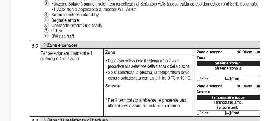

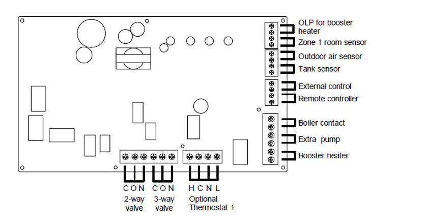

Collegamento termostato ambiente esterno su pompa di calore Panasonic
fulvio.chiappori
Buongiorno.
Ho una pompa di calore monoblocco Panasonic Aquarea mod. WH-MDC09J3E5, manuale installazione: https://www.manualeduso.it/panasonic/wh-mdc09j3e5/manuale
Dovrei collegare un termostato ambiente senza relè che restituisce direttamente una fase a 230v quando la temperatura è inferiore al set point.
L'utilizzo sarebbe esclusivamente per il riscaldamento.
Potrei portare la fase fornita dal TA direttamente al contatto H della PdC? Quel contatto è predisposto per ricevere una tensione a 230v, giusto?
Devo alimentare anche L e N oppure è sufficiente alimentare H?
Per quanto riguarda il settaggio della centralina, devo fare riferimento al punto 5.2 del manuale d'uso? Allegato screenshot.
Manuale d'uso completo: https://tda.panasonic-europe-service.com/docs/2z69258d04z3z40d80z6974z706466z25z5e301620d2a3e363764ebba45c0a43ebaf752313/tsn3/data/ALL/WHMDC05J3E5/OI/979512/ACXF55-26681.pdf
Grazie in anticipo per il vostro aiuto
unnamed (1).png
