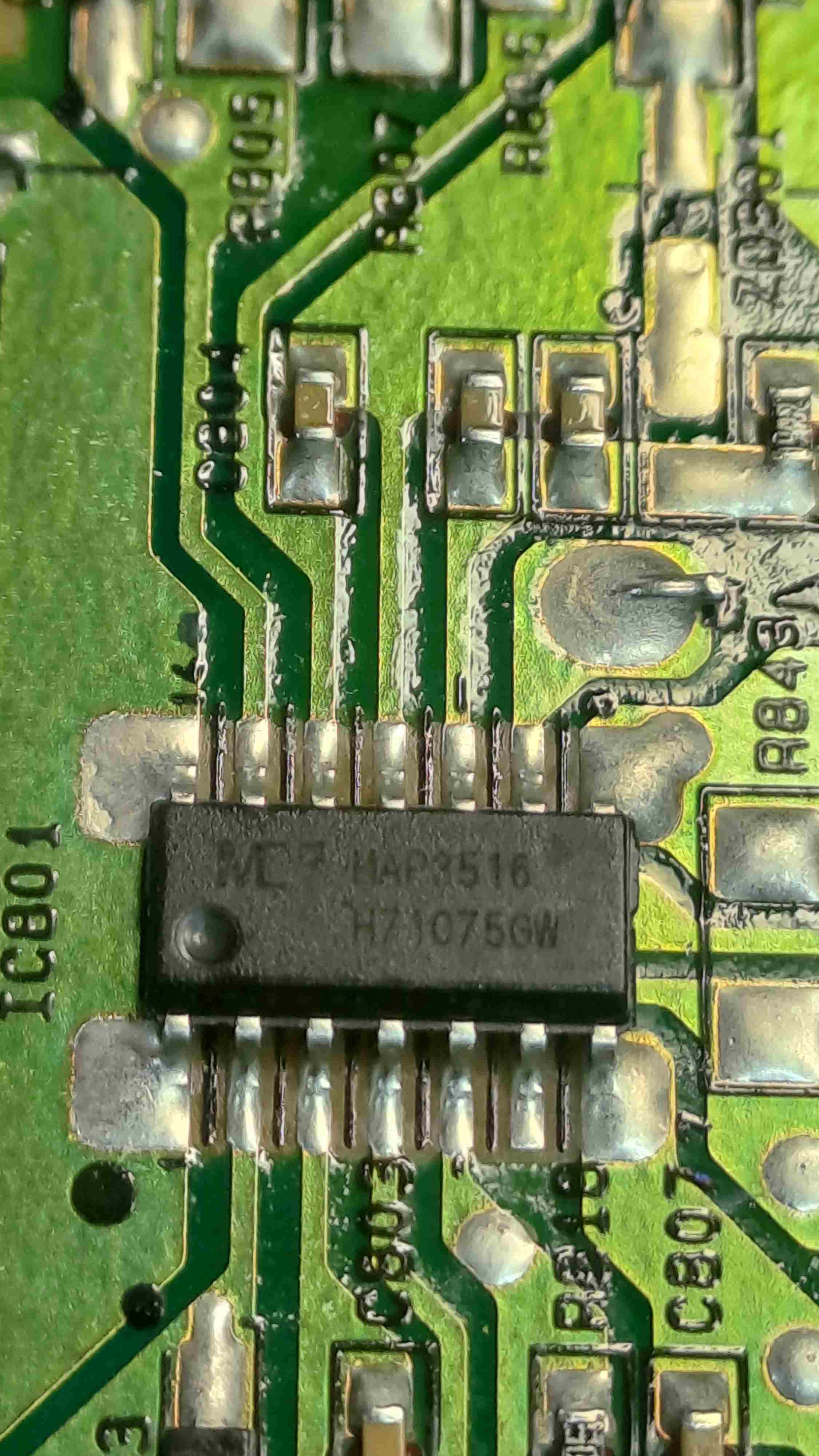

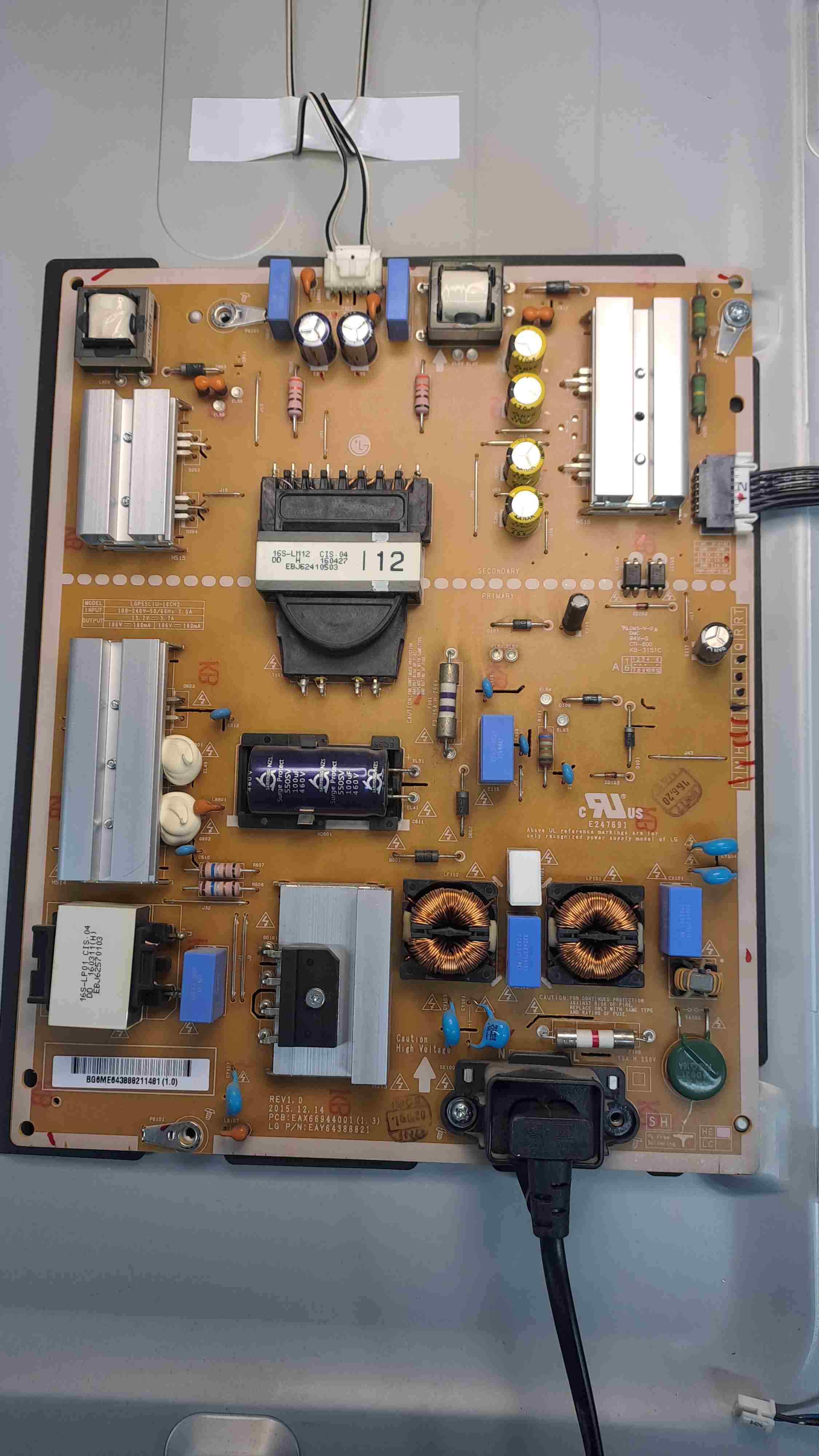

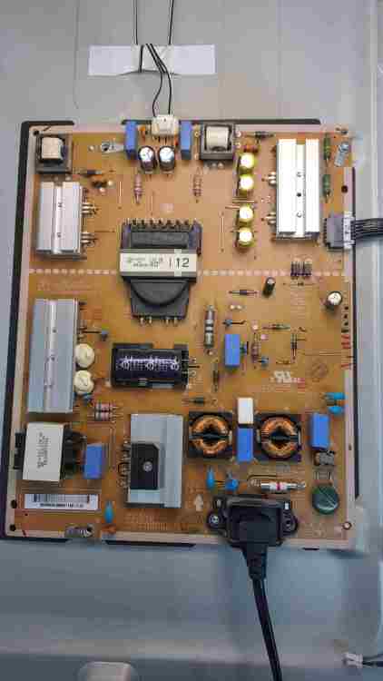

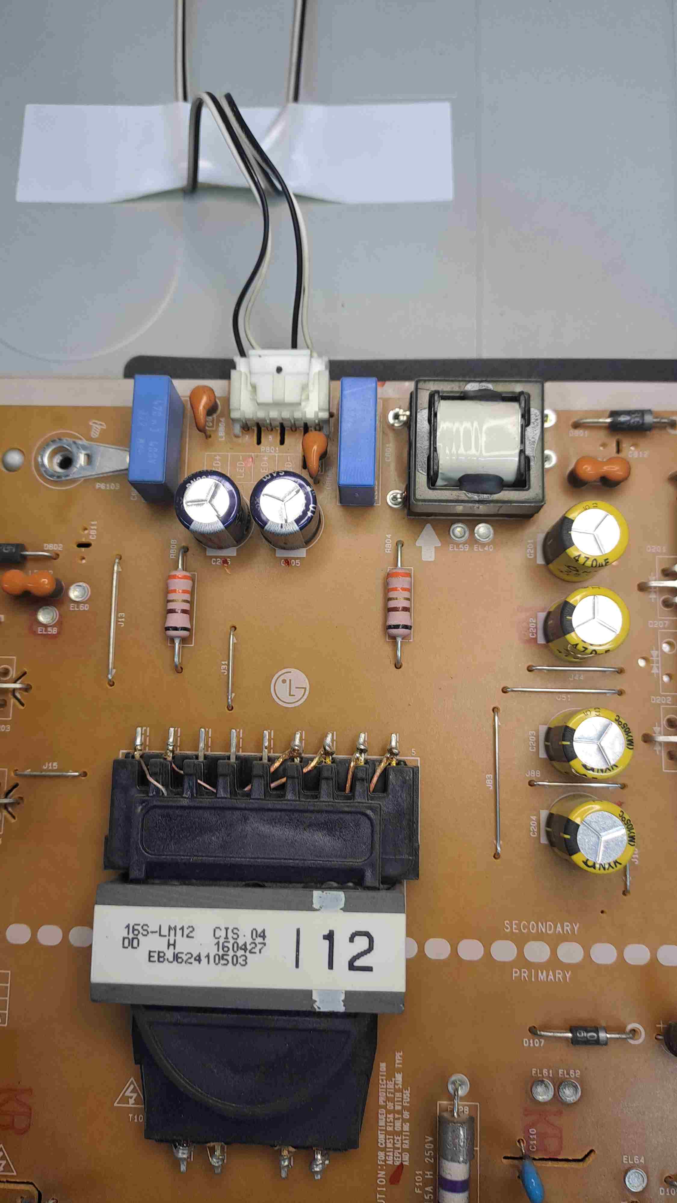

Giovaaa Inserito: 25 novembre 2025 Segnala Inserito: 25 novembre 2025 Buonasera come da titolo ho questo tv con un problema insolito , in pratica tutto ad un tratto ha iniziato a riavviarsi continuamente compare il logo per mezzo secondo e poi si spegne , 3-4 secondi e si riaccende per mezzo secondo e spegnersi , cosi in loop ho smontato il tv pensando fossero i led (anche se il comportamento era strano) quando si accende da dietro la scheda sento un TAC molto lieve ho controllato i led e sono funzionanti , scollegando una barra l'altra funziona , le ho invertite e anche la barra che pensavo difettoso si accende se collego solo una barra dal lato funzionante il tv resta acceso presumo sia un problema del driver dei led , sull uscita led con i led collegati misuro 183v (in linea con i 186v dichiarati sulla scheda) mentre sull'altra uscita a vuoto misuro 240v... ho notato che quando si riavvia/spegne scompaiono anche i 12v che alimentato la scheda madre (ecco perche sembra che si riavvia) avete esperienze a riguardo? vi è mai capitato? sul resto dei componenti dell'alimentazione dei led non ho trovato corti o altro driver led MAP3516
Riccardo Ottaviucci Inserita: 25 novembre 2025 Segnala Inserita: 25 novembre 2025 devi sostituire entrambe le strisce
mistertv Inserita: 26 novembre 2025 Segnala Inserita: 26 novembre 2025 Secondo me invece è il MAP. In questo tv se una striscia led non funziona comunque metà schermo si illumina.
Giovaaa Inserita: 26 novembre 2025 Autore Segnala Inserita: 26 novembre 2025 18 ore fa, Riccardo Ottaviucci ha scritto: devi sostituire entrambe le strisce ho provato ad invertirle e una per volta funzionano e si accendono entrambe , è la prima vosa che ho pensato e invece pare che ho smontato il pannello inutilmente 2 ore fa, mistertv ha scritto: Secondo me invece è il MAP. In questo tv se una striscia led non funziona comunque metà schermo si illumina. quello che devo provare a sostituire sperando bene
mistertv Inserita: 26 novembre 2025 Segnala Inserita: 26 novembre 2025 Recentemente su un 55" con stesso alimentatore e metà quadro meno luminoso dopo la sostituzione delle barre led (a me erano guaste) ho risolto sostituendo il MAP3516. Il metodo per diagnosticare il guasto del MAP c'è ma scusate se me lo tengo per me ma......per il lavoro di diagnosi di laboratorio sono diventato geloso. Se vuoi scrivimi in privato.
Giovaaa Inserita: 26 novembre 2025 Autore Segnala Inserita: 26 novembre 2025 2 ore fa, mistertv ha scritto: Recentemente su un 55" con stesso alimentatore e metà quadro meno luminoso dopo la sostituzione delle barre led (a me erano guaste) ho risolto sostituendo il MAP3516. Il metodo per diagnosticare il guasto del MAP c'è ma scusate se me lo tengo per me ma......per il lavoro di diagnosi di laboratorio sono diventato geloso. Se vuoi scrivimi in privato. per quello che costa faccio un tentativo a sostituirlo direttamente da qualche parte ho letto di sostituire un resistenza con un valore leggermente più alto per diminuire l'assorbimento e in questo modo in teoria la barra si dovrebbe accendere almeno però faccio prima a sosituire il driver e mi tolgo il dubbio
mistertv Inserita: 27 novembre 2025 Segnala Inserita: 27 novembre 2025 Non farei il tentativo con la resistenza. Quando un particolare è guasto si cambia perchè continuando a funzionare si degrada ancor di più e da luogo ad altri problemi o al ripresentarsi dello stesso.
