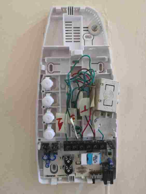

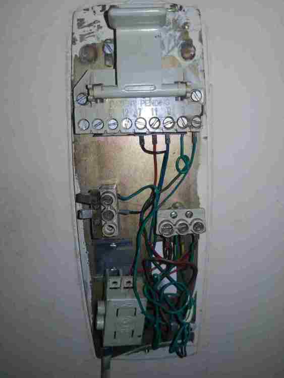

Giackk Inserito: 26 novembre 2025 Segnala Inserito: 26 novembre 2025 Salve a tutti, volevo chiedervi dei consigli circa la sostituzione del vecchio citofono LT SEKO 603 con BTICINO TERRANEO 334202. Purtroppo il mio vecchio citofono LT non funziona più la capsula microfonica (quella al carbone) per il resto funziona bene. Non riesco più a reperire microfoni da adattare e volevo sostituirlo BTICINO TERRANEO 334202 che mi fornirebbe un mio amico che sembrerebbe adattarsi (5 fili). Leggendo un'altra discussione qui sul forum quello che si adatta meglio per la sostituzione è il bticino 334262. Da qualche altra parte ho letto che i due citofoni sono entrambi universali e compatibili (bticino 334262 e BTICINO TERRANEO 334202)
Maurizio Colombi Inserita: 27 novembre 2025 Segnala Inserita: 27 novembre 2025 Con il 202 faresti un accrocco e avresti alcune possibilità di non riuscire. Con il 262 faresti un lavoro corretto e con il100% di possibilità di riuscita. Vedi tu!
Giackk Inserita: 4 dicembre 2025 Autore Segnala Inserita: 4 dicembre 2025 ciao, ho effettuato il passaggio con il 262, facendo copia incolla della numerazione dei collegamenti, funziona tutto tranne il microfono della cornetta. ho provato varie soluzioni anche quella di mettere il ronzatore a ponte tra 3 e 6. Suona bene sia impostandolo con elettronica che con ronzatore ma giù al portone non sentono la voce. ho provato a spostare i vari jumper. attendo aiuto!
Maurizio Colombi Inserita: 4 dicembre 2025 Segnala Inserita: 4 dicembre 2025 2 ore fa, Giackk ha scritto: al portone non sentono la voce. Quindi si ripresenta lo stesso difetto per cui hai cambiato l'apparecchio. Se sei in un condominio accertati che anche gli altri non abbiano lo stesso problema.
Giackk Inserita: 4 dicembre 2025 Autore Segnala Inserita: 4 dicembre 2025 grazie per la risposta, si sono in condominio, ho provato a chiedere al vicino e lui mi ha detto che ha problemi anche in ascolto da cornetta. Volevo chiederti il ronzatore del vecchio seko messo a ponte tra 3 e 5 funziona spostando il jumper NM1. Comunque in ascolto da cornetta, apriporta e chiamata, funziona bene anche in elettronica. Ma secondo te posso toglierlo il ronzatore? Domani chiederemo all'amministratore di far controllare l'impianto dal tecnico...perchè ovviamente sulle parti comuni non posso mettere mano. Grazie per adesso...e vi terrò aggiornati sugli sviluppi
