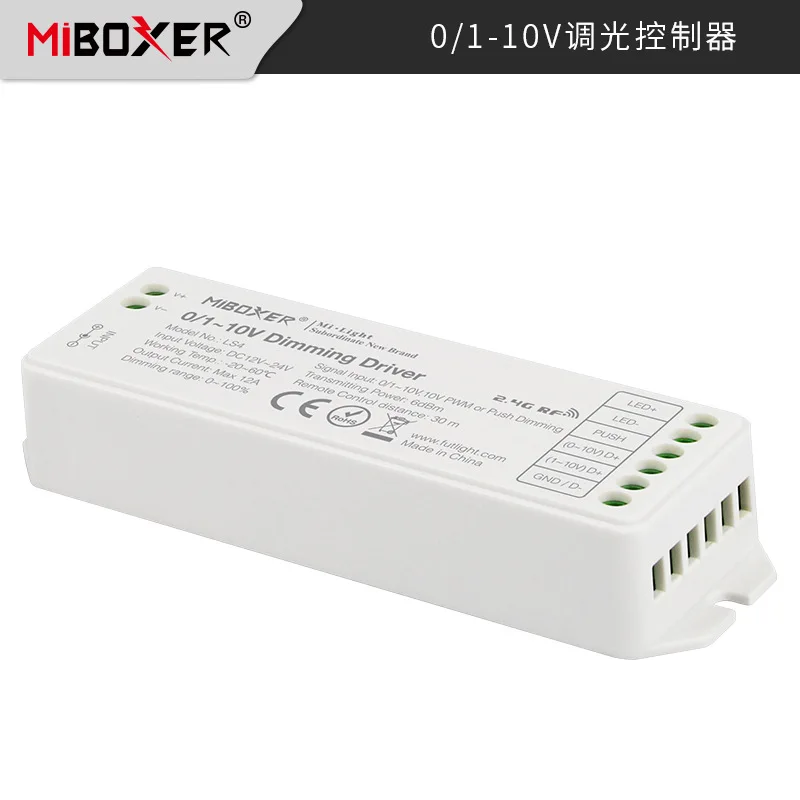

Giuseppe85ce Inserito: 26 novembre 2025 Segnala Inserito: 26 novembre 2025 Salve a tutti, avrei bisogno di un consiglio da parte di chi è piu esperto di me. Ho una striscia led con Alimentatore Poliplast art: 400696-24 Ingr. 175-240 Usc: 24Vcc 250W 10,0A che mi sembra di capire non è dimmerabile. Poichè la luce è troppo forte c'è qualche modo per attenuare la luce o rendere la striscia dimmerabile grazie
patatino59 Inserita: 27 novembre 2025 Segnala Inserita: 27 novembre 2025 Devi interporre un dimmer DC ad 1 canale tra l'alimentatore e la striscia. Per la dimmerazione puoi usare un semplice pulsante unipolare.
