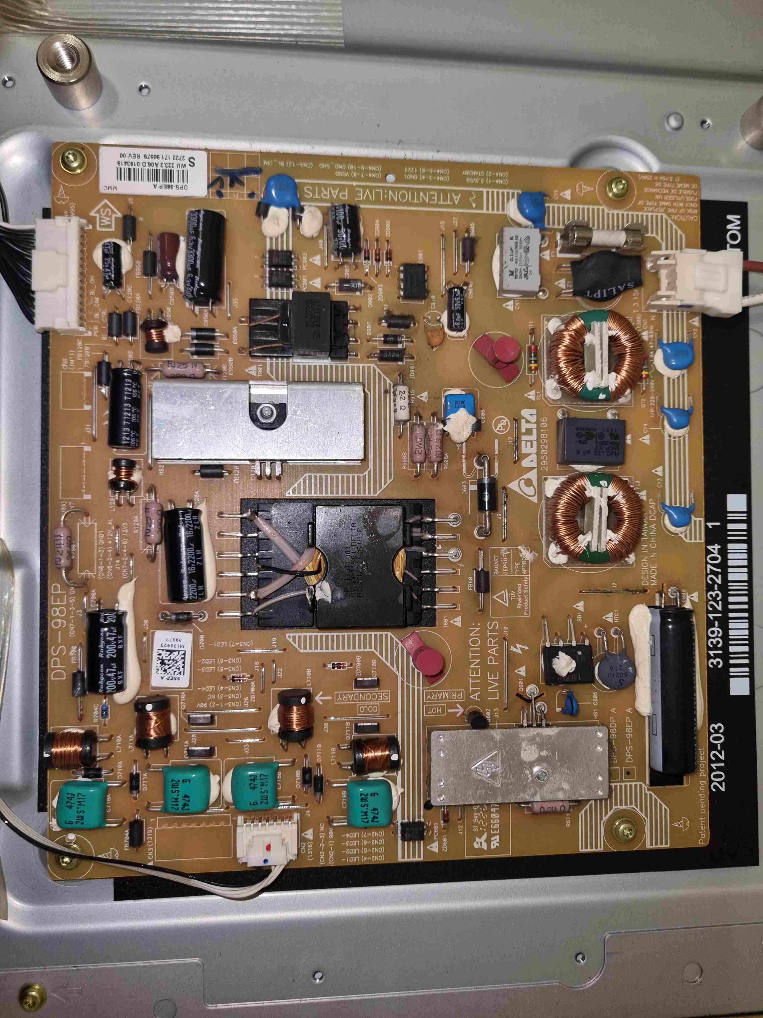

nmarziano Inserito: 27 novembre 2025 Segnala Inserito: 27 novembre 2025 Buo giorno a tutti, Vorrei comprare una la scheda di alimentazione (preferibilmente usata)3130-123-2704 per un televisore Philips 32PFL5007H/12 che non sono riuscito a trovare in internet. vi chiedo la cortesia, se vi è possinle, di indicarmi un sito. Grazie Nicola
mistertv Inserita: 27 novembre 2025 Segnala Inserita: 27 novembre 2025 Forse ce l'ho ma devo verificare in laboratorio e non posso prima di sabato. Intanto se metti la sigla della scheda perchè 3130-123-2704 non è lei. Anche delle foto sono utili.
nmarziano Inserita: 27 novembre 2025 Autore Segnala Inserita: 27 novembre 2025 La sigla è DPS- 98EP. HO ALEGATO ANCHE LA FOTO GRAZIE Nicola
mistertv Inserita: 30 novembre 2025 Segnala Inserita: 30 novembre 2025 (modificato) Mi dispiace ma questo modello non ce l'ho. Ma che problema ha il tv? Modificato: 30 novembre 2025 da mistertv
nmarziano Inserita: 30 novembre 2025 Autore Segnala Inserita: 30 novembre 2025 Si brucia il fusibile. penso che ci sia un problema un problema sul ponte nella zona " attentione live parts" Ti ringrazio molto e si stato veramente gentile. Saluti Nicola
mistertv Inserita: 30 novembre 2025 Segnala Inserita: 30 novembre 2025 Quanto te la cavi con le misure strumentali e le saldature?
ALLUMY Inserita: 30 novembre 2025 Segnala Inserita: 30 novembre 2025 (modificato) C605 è scoppiato. E forse non c'è solo lui... Modificato: 30 novembre 2025 da ALLUMY
nmarziano Inserita: 1 dicembre 2025 Autore Segnala Inserita: 1 dicembre 2025 Il 27/11/2025 alle 16:13 , nmarziano ha scritto: bene con il tester con le saldature devo vedere perchè è un po di tempo che non riparo più niente perchè ho avuto problemi con gli occhi. Ho trovato su internet la carta a 65 euro e non so se vale la pena comprarla perchè è un vecchio televisore che non riceve nemmeno LE FREQUENZE DBV-T2. Grazie per la Vostra disponibilità Nicola
mistertv Inserita: 1 dicembre 2025 Segnala Inserita: 1 dicembre 2025 Il condensatore aperto è causa del danno, se sta in corto ti fa risaltare il fusibile ma se è aperto potrebbe esserci un danno al finale di potenza nei pressi. Cambia il condensatore ed il fusibile e dai tensione incrociando le dita ma prima assicurati che non ci sia altro in corto circuito come proprio il finale.
nmarziano Inserita: 2 dicembre 2025 Autore Segnala Inserita: 2 dicembre 2025 Ti ringrazio ringrazio cerchero' di trovare su internet il kit relativo alla parte radizzatore. saluti Nicola
nmarziano Inserita: 3 dicembre 2025 Autore Segnala Inserita: 3 dicembre 2025 Con riferimento alla scheda da me postata precedentemente, PHILIPS DPS-98EP, mi potete dire i valori dei condensatorec 605 la sigla del ponte BD1, del transistor Q682 e Q601. il condnsatore 601 è scoppiatoe oltre al condensatore vorrei cambiare anche gli altri componenti. Grazie e scusatemi se vi infastidisco ancora. Saluti Nicola
mistertv Inserita: 5 dicembre 2025 Segnala Inserita: 5 dicembre 2025 Il condensatore è 220pF / 1kV. Gli altri componenti hanno la sigla stampata sul case, lo schema non c'è e quindi si procede con le sigle ed i data sheet se necessario. Ma hai misurato i componenti o li vuoi cambiare a scopo precauzionale?
nmarziano Inserita: 9 dicembre 2025 Autore Segnala Inserita: 9 dicembre 2025 Grazie mrtv Ti rispondo solo ora perchè non sono stato a casa. Saluti Nicola
