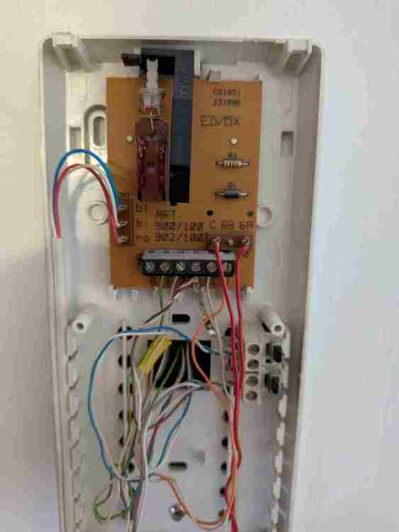

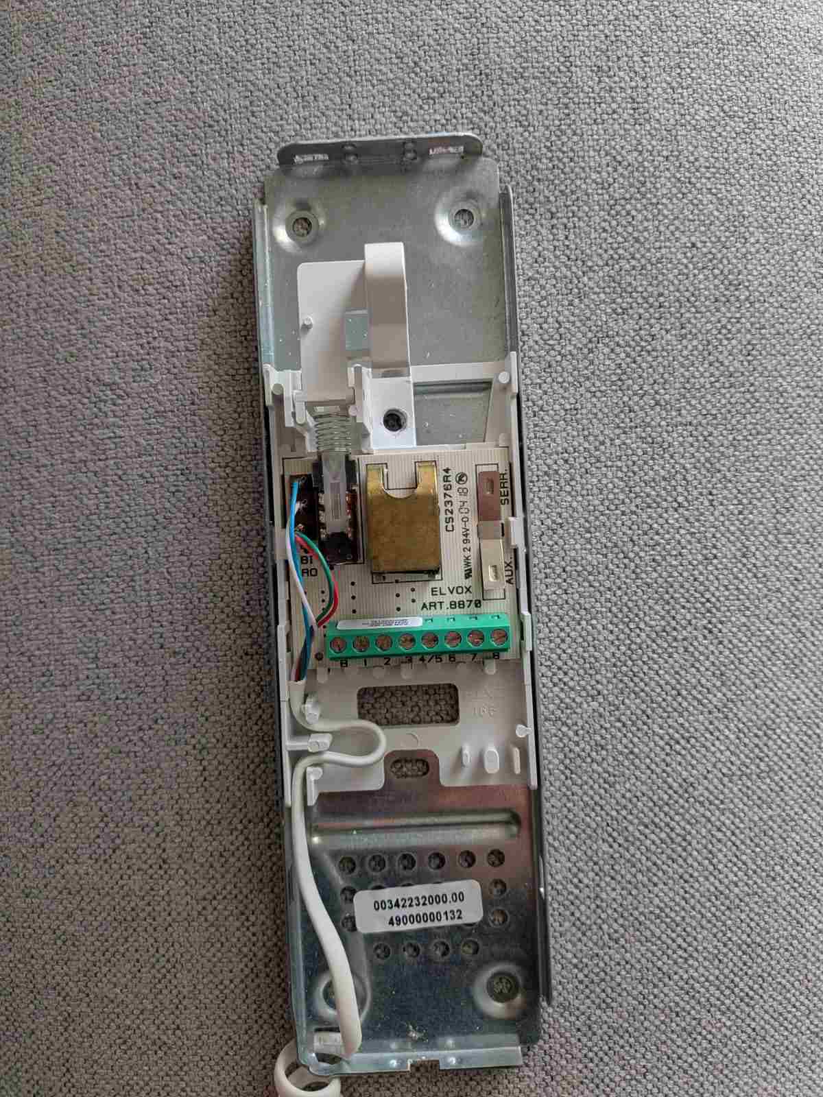

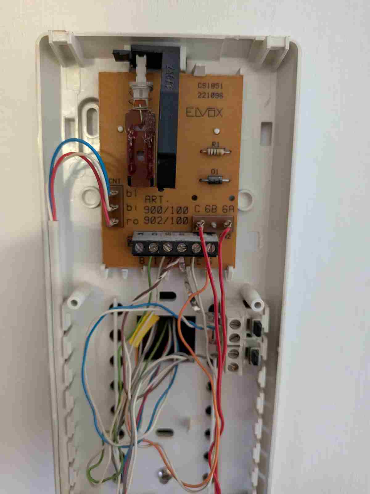

edoardo97 Inserito: 29 novembre 2025 Segnala Inserito: 29 novembre 2025 Ciao a tutti, devo sostituire il mio citofono Elvox 902 con un altro che avevo già acquistato, l'Elvox 8870. Non sono esperto e quindi non saprei bene come collegare i fili, avevo già fatto delle prove ma ho il cancelletto o il portone del condominio risultavano non aprirsi correttamente. In allegato le foto dei due citofoni. Grazie
ROBY 73 Inserita: 29 novembre 2025 Segnala Inserita: 29 novembre 2025 Ciao edoardo97, 9 ore fa, edoardo97 ha scritto: devo sostituire il mio citofono Elvox 902 con un altro che avevo già acquistato, l'Elvox 8870. Ma perché c'è qualcosa che non funziona, oppure per un fatto estetico? 9 ore fa, edoardo97 ha scritto: avevo già fatto delle prove ma ho il cancelletto o il portone del condominio risultavano non aprirsi correttamente. Cioè, cos'è che non funzionava? E come hai collegato i fili? Comunque, i fili sui morsetti 1, 2, 3 rimangono identici, poi fai un ponte con un pezzo di filo tra i morsetti 3 e 4/5. Dopo di che la coppia bianco / blu la colleghi nel morsetto 7 e la coppia bianco / arancio nel morsetto 8. Piuttosto mi chiedo e ti chiedo, se la chiamata / suoneria funzioni correttamente
edoardo97 Inserita: 30 novembre 2025 Autore Segnala Inserita: 30 novembre 2025 Ciao @ROBY 73, grazie per la tua risposta. Il cambio citofono sarebbe prettamente per un discorso estetico non funzionale. Io ieri avevo già provato a fare cosi: ELVOX 902 ELVOX 8870 morsetto 1 = morsetto 1 morsetto 2 = morsetto 2 morsetto 3 = morsetto 3 morsetto 6E = morsetto 3 morsetto 6 = morsetto 4/5 Avevo inoltre collegato come hai detto te la coppia bianco/azzurro nel morsetto 7 e la coppia bianco/grigio nel morsetto 8, avevo inoltre fatto un ponte tra il 3 e il 4/5 ma non mi funzionava correttamente perchè quando suonavo da fuori sentivo la suoneria nel citofono esterno e non in quella di casa. Non so a questo punto se è proprio il citofono non compatibile o se ho sbagliato a collegare quelli che sul 902 sono i morsetti 6E e 6. Grazie ancora
ROBY 73 Inserita: 30 novembre 2025 Segnala Inserita: 30 novembre 2025 12 ore fa, edoardo97 ha scritto: Io ieri avevo già provato a fare cosi: ELVOX 902 ELVOX 8870........ morsetto 6E = morsetto 3 morsetto 6 = morsetto 4/5 Sono questi che sono completamente sbagliati, dovrebbe esserci un altoparlante che è collegato a quei due fili rossi tra C e 6A, giusto? Il tuo citofono ha la chiamata elettronica e quindi ti serve un Vimar 6200, casomai prima posta una foto intera del citofono aperto. https://www.vimar.com/irj/go/km/docs/z_catalogo/DOCUMENT/FI49400865A0_R01.80550.pdf
edoardo97 Inserita: 5 dicembre 2025 Autore Segnala Inserita: 5 dicembre 2025 @ROBY 73, scusa l'attesa ma ero incasinato. Qui una foto completa del citofono
ROBY 73 Inserita: 6 dicembre 2025 Segnala Inserita: 6 dicembre 2025 15 ore fa, edoardo97 ha scritto: Qui una foto completa del citofono Ecco appunto, come già detto il tuo citofono ha la chiamata elettronica e non in corrente alternata con ronzatore, quindi come già detto, ti serve appunto un art. 6200 e NON un 8870.1
