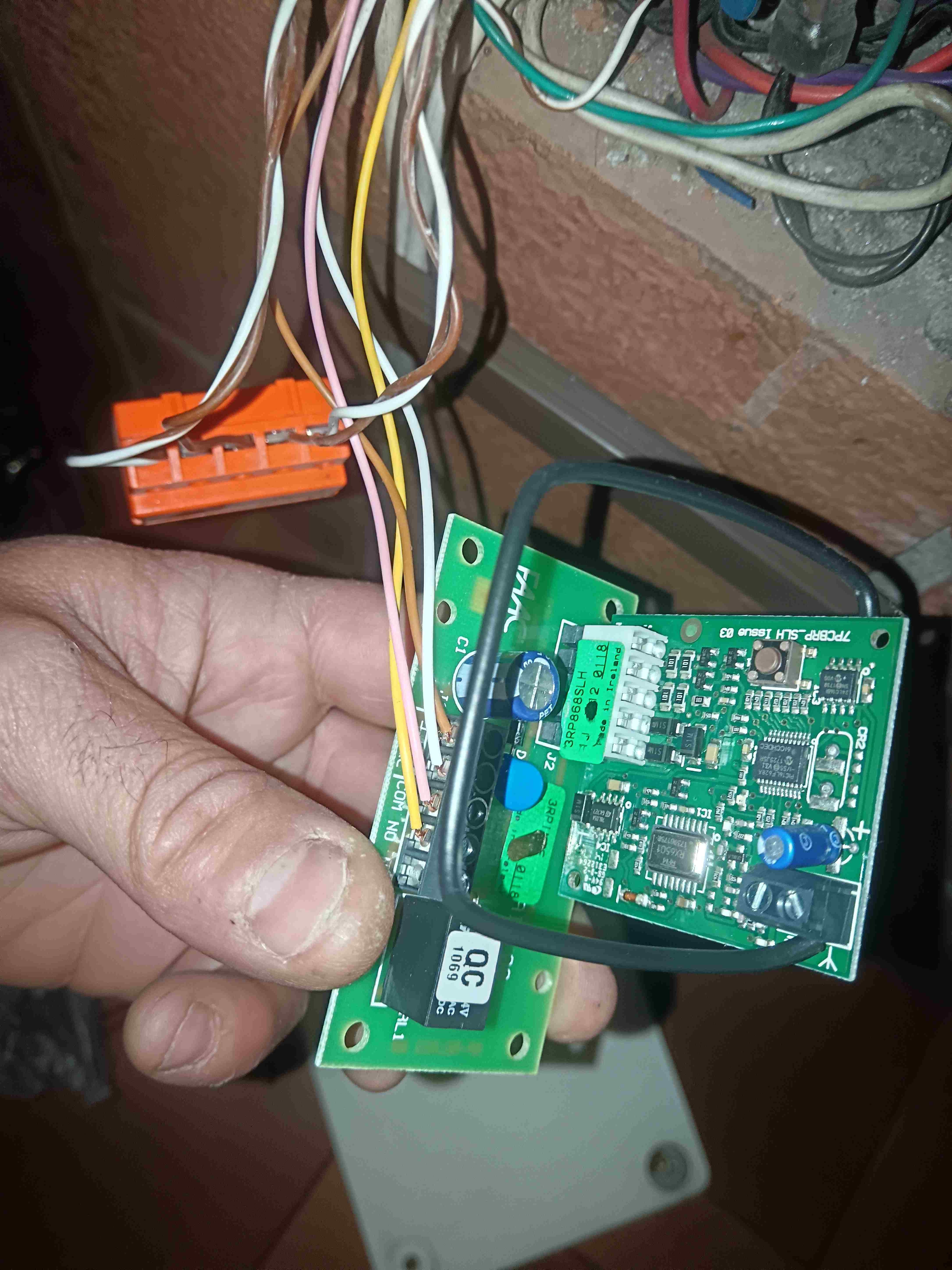

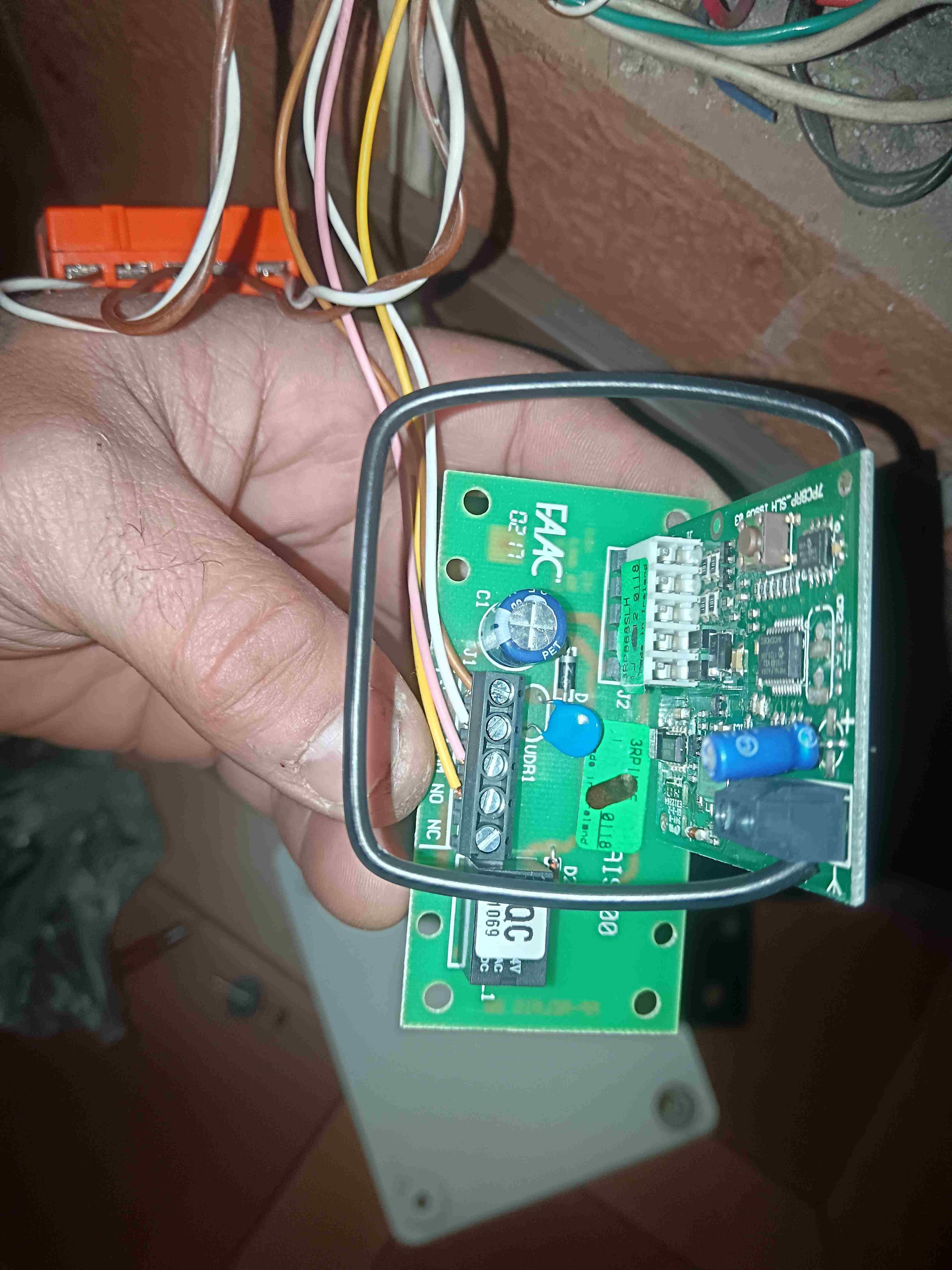

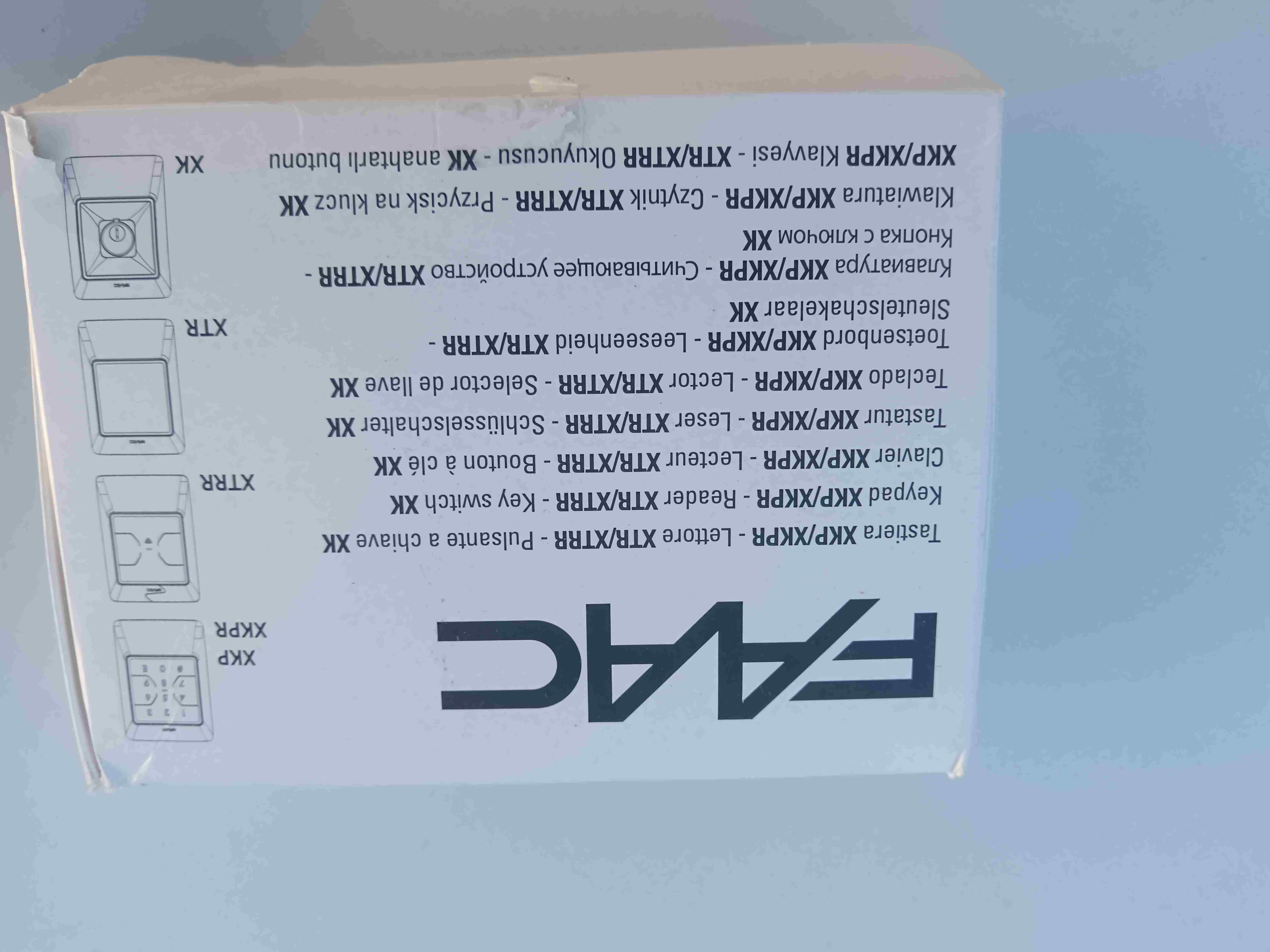

mithe Inserito: 29 novembre 2025 Segnala Inserito: 29 novembre 2025 Buongiorno dovrei installare un lettore Faac come da foto su una serratura che ha la centralina che funziona via radio... Il lettore lo devo sostituire perché quello vecchio lo hanno rotto... È possibile trovare delle istruzioni dove è spiegato come è la procedura di apprendimento??? Come si programmano?? Grazie
giugn76 Inserita: 30 novembre 2025 Segnala Inserita: 30 novembre 2025 Ma di preciso tu quale hai? Solo lettore tag?
giugn76 Inserita: 2 dicembre 2025 Segnala Inserita: 2 dicembre 2025 Ti ho mandato un messaggio, fammi sapere se ti funziona. Non ho postato qui perché non so se si può… tramite dei codici si riesce ad inserire sia il codice da digitare ogni volta che si vuole comandare sia far apprendere un radiocomando master che invierà il codice alla ricevente
mithe Inserita: 3 dicembre 2025 Autore Segnala Inserita: 3 dicembre 2025 Ciao giugn76 non ho ricevuto il messaggio o non riesco a vederlo potresti rimandarlo per favore??? Grazie Ma è un email??
giugn76 Inserita: 3 dicembre 2025 Segnala Inserita: 3 dicembre 2025 ho provato a rimandare, fammi sapere
mithe Inserita: 3 dicembre 2025 Autore Segnala Inserita: 3 dicembre 2025 giugn76 non ho ricevuto né email né messaggi.... Come potremmo fare???
Roberto Garoscio Inserita: 3 dicembre 2025 Segnala Inserita: 3 dicembre 2025 Il 02/12/2025 alle 12:54 , giugn76 ha scritto: Non ho postato qui perché non so se si può… Se si tratta come penso di istruzioni, lo puoi fare tranquillamente.
giugn76 Inserita: 4 dicembre 2025 Segnala Inserita: 4 dicembre 2025 (modificato) Ok,grazie @Roberto Garoscio Ecco le istruzioni https://www.faac.ua/wp-content/uploads/2018/09/XKP-W_532110_RevA_IT.pdf anche video https://www.youtube.com/watch?v=5dFYNyeUAHA Modificato: 4 dicembre 2025 da giugn76
mithe Inserita: 4 dicembre 2025 Autore Segnala Inserita: 4 dicembre 2025 Grazie mille ad entrambi mercoledì andro ad installarlo.... Poi vi aggiorno...
mithe Inserita: 11 dicembre 2025 Autore Segnala Inserita: 11 dicembre 2025 Ciao non sono ancora riuscito ad andare ad installarlo... Ho letto le istruzioni e visto il video... Io al posto del radiocomando userò la scheda è installata dove è coegata a serratura giusto???
giugn76 Inserita: 12 dicembre 2025 Segnala Inserita: 12 dicembre 2025 (modificato) Devi usare un radiocomando master per dare il codice alla tastiera altrimenti non funziona. Una volta che la tastiera ha ricevuto la programmazione da radiocomando devi digitare codice e premere due volte il tasto adibito all’apertura…..come nel video PS:il radiocomando da usare è quello che ha dato il codice master alla ricevente della foto, se non lo hai devi comunque avere un master per fare apprendere il codice sia alla tastiera sia alla ricevente Modificato: 12 dicembre 2025 da giugn76
mithe Inserita: 14 dicembre 2025 Autore Segnala Inserita: 14 dicembre 2025 Ciao giugn76 grazie ancora.... Ti dico già che non ho il radiocomando master che ha dato il codice quando è stata installata... Quindi dovrei ordinarne uno... C'è qualche codice per non sbagliare??? È poi devo fare qualche operazione di reset sulla scheda???
giugn76 Inserita: 14 dicembre 2025 Segnala Inserita: 14 dicembre 2025 La ricevente é una 868 quindi devi prendere un radiocomando faac a frequenza 868 il codice per ordinare 787009 (2 canali colore bianco) Oppure 7870091 (2 canali nero) Segui la procedura di inserimento e come il codice nuovo viene appreso dalla schedina cancella il vecchio
