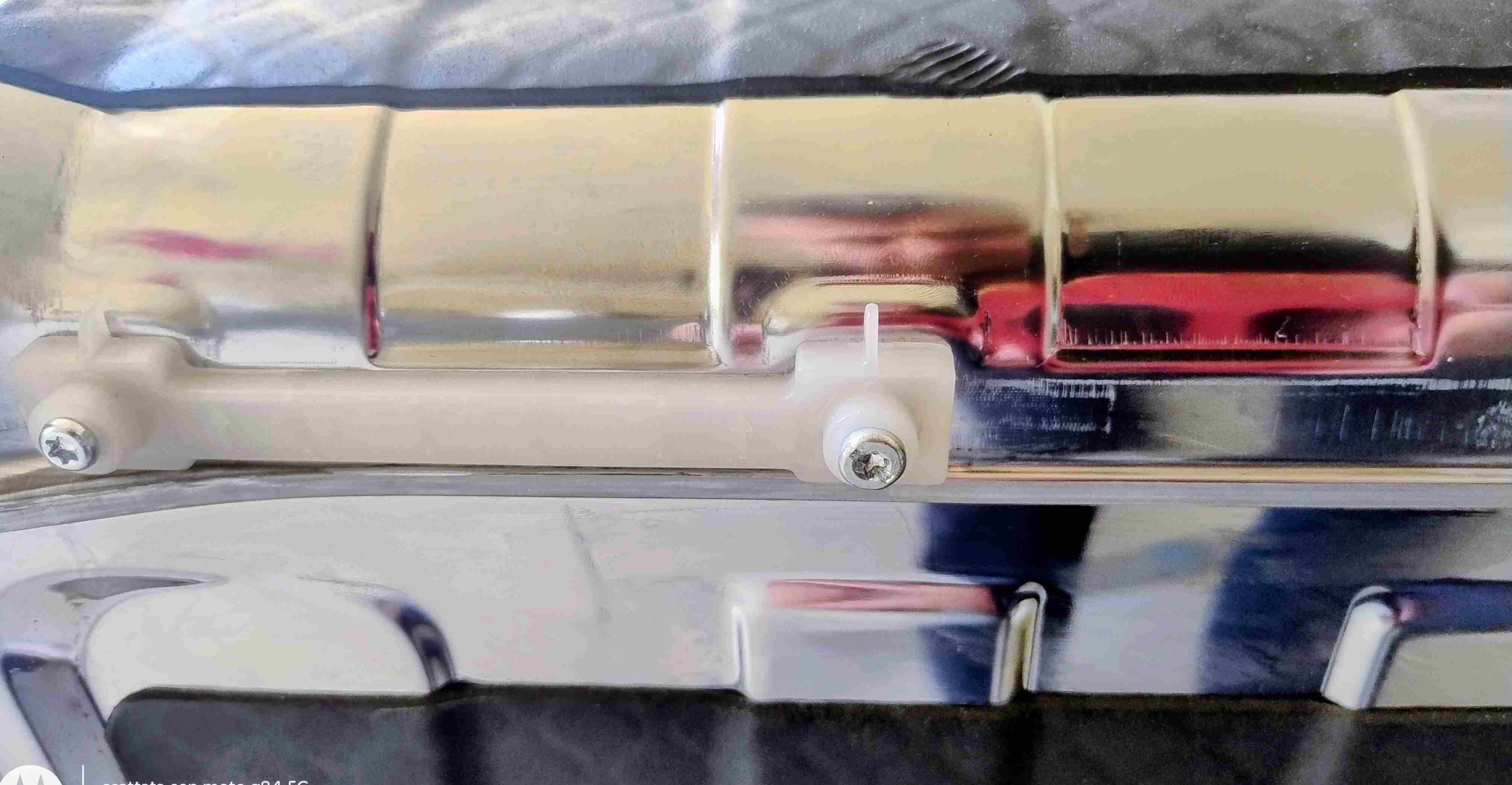

Sergio Cerot Inserito: 30 novembre 2025 Segnala Inserito: 30 novembre 2025 Buongiorno, è da un pò che avevo intenzione di disfarmi della mia ottima Electrolux E70 con 16 anni di onorato servizio, ma ultimamente non era più giovane come una volta con le inevitabili conseguenze, avendo visto in offerta una Hisense HV663A65 Classe A attuale, la ho acquistata, e qui sono iniziati da subito i primi dolori,...Fermo restando che non mi aspettassi chissa cosa ma nella vecchia io non ho mai visto ne i cavi a vista ne così sottili,per non parlare dei connettori tutti o quasi esposti. MA veniamo al problema, non appena installata ho proceduto ai collegamenti acqua calda e scarico,ma alla fine del primissimo lavaggio è comparso errore E57,da manuale significa che è in blocco per acqua sbroccata e suppongo il sensore la abbia intercettata.Rimossa la paratia posteriore ho trovato un LAGO!, ho provveduto a rimuovere tutta l'acqua(a proposito c'è una sorta di bicchiere con del liquido marrone) e questa volta ho riavviato un lavaggio tenendola fuori dal suo incasso e ho subito verificato la mancanza di una vite che tiene una sorte di striscia di plastica in alto da cui scorreva abbastanza velocemente un sottilissimo rivolo, immagino che in 2 ore sia stato sufficiente ad allagare.LA mia perplessità ora è se farmela sostituire con gli inevitabili tempi di attesa oppure ,dopo avere chiuso con la vite mancante,ora sembra funzionare e non perde. Proverò altri lavaggi,voi cosa fareste?
UABC80 Inserita: 30 novembre 2025 Segnala Inserita: 30 novembre 2025 2 minuti fa, Sergio Cerot ha scritto: a proposito c'è una sorta di bicchiere con del liquido marrone Dalla descrizione sembrerebbe il contenitore delle resine dell'addolcitore, e se fosse quello sarebbe tutto nella norma. Puoi postare qualche foto anche della parte che hai sistemato? Io comunque avrei chiesto la sostituzione o l'intervento dell'assistenza, visto che da quello che ho capito la macchina è in garanzia
Sergio Cerot Inserita: 30 novembre 2025 Autore Segnala Inserita: 30 novembre 2025 Sono tentato ,ma so allo stesso tempo che ho due opportunità, aspettare dieci giorni per il reso con riconsegna del nuovo,se disponibile, oppure attendere visita del tecnico a domicilio,allego la foto e sembra non gocciolare più.
Ciccio 27 Inserita: 1 dicembre 2025 Segnala Inserita: 1 dicembre 2025 Sembra il supporto del cassetto posate. Importante che sia una vite inox.
