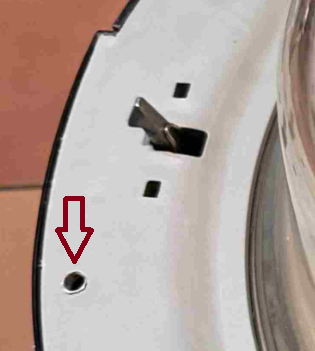

marcocasco Inserito: 30 novembre 2025 Segnala Inserito: 30 novembre 2025 (modificato) Ciao a tutti non riesco ad aprire l'oblo della beko per cambiare la maniglia, l'ho smontato dalla lavatrice ma non capisco se sia a pressione, incollato o altro non c'è verso che cede e non ci sono viti a vista. Ho provato a forzare la parte esterna in plastica metallica ma poi non è più tornato aderente alla parte nera ed ho evitato di forzare ulteriormente Modificato: 30 novembre 2025 da Domenico Maschio
UABC80 Inserita: 30 novembre 2025 Segnala Inserita: 30 novembre 2025 Secondo me le parti di quell'oblò sono assemblate a incastro e si dovrebbe riuscire ad aprirlo posizionandolo sul tavolo come nella seconda foto e mettendo un cacciavite a taglio di media grandezza tra la cornice e la parte interna. Una volta che c'è abbastanza spazio si inserisce un secondo cacciavite, poi si sposta il primo e lo si mette dopo il secondo e così via, finché non si capisce che c'è abbastanza spazio per agire e con uno dei cacciaviti si può fare leva per separare le parti. Va fatto tutto con pazienza e senza forzare troppo, perché è facile che si rompa la plastica e i ricambi non costano poco… Però siccome non ne ho mai aperto uno uguale a quello ti direi di aspettare altri pareri
ALLUMY Inserita: 30 novembre 2025 Segnala Inserita: 30 novembre 2025 (modificato) Questo video mostra come fare. Il trucco sta nel buco 😁 Modificato: 30 novembre 2025 da ALLUMY
Stefano Dalmo Inserita: 30 novembre 2025 Segnala Inserita: 30 novembre 2025 (modificato) . Modificato: 30 novembre 2025 da Stefano Dalmo
marcocasco Inserita: 30 novembre 2025 Autore Segnala Inserita: 30 novembre 2025 (modificato) 2 ore fa, ALLUMY ha scritto: Questo video mostra come fare. Il trucco sta nel buco 😁 lo avevo visto ma non sono riuscito a aprirlo se vedi il buco sul mio è stato anche allargato ma non si riescie ad aprire, presumo sia un altro modello vedendo anche la parte davanti, oppure che vada ruotato perche ti posso assicurare che dal video non si capisce come aprirlo, anzi secondo me era già mezzo aperto quando lo ha fatto perchè di sicuro non si sgancia solo premendo e non viene via così facilmente, ma vorrei appunto capire se qualcuno sa come aprirlo senza andare per tentativi onde evitare di romprelo Modificato: 30 novembre 2025 da marcocasco
marcocasco Inserita: 30 novembre 2025 Autore Segnala Inserita: 30 novembre 2025 2 ore fa, UABC80 ha scritto: Secondo me le parti di quell'oblò sono assemblate a incastro e si dovrebbe riuscire ad aprirlo posizionandolo sul tavolo come nella seconda foto e mettendo un cacciavite a taglio di media grandezza tra la cornice e la parte interna. Una volta che c'è abbastanza spazio si inserisce un secondo cacciavite, poi si sposta il primo e lo si mette dopo il secondo e così via, finché non si capisce che c'è abbastanza spazio per agire e con uno dei cacciaviti si può fare leva per separare le parti. Va fatto tutto con pazienza e senza forzare troppo, perché è facile che si rompa la plastica e i ricambi non costano poco… Però siccome non ne ho mai aperto uno uguale a quello ti direi di aspettare altri pareri ho già provato ad aprirle con i distanziali in plastica che si usano per i componeti a pressione ma come ho specificato ne ho fatto un pezzo e poi non è più tornato nella posizione orignale, segnale che non è il metodo corretto e che se insisti si rompe
Diomede Corso Inserita: 30 novembre 2025 Segnala Inserita: 30 novembre 2025 Ma la maniglia non c'è... è non è il primo caso in cui per un pezzettino di plastica tocca cambiare tutto
marcocasco Inserita: 1 dicembre 2025 Autore Segnala Inserita: 1 dicembre 2025 Quello non è un problema, volendo lo rifaccio con la stampante, il problema è riuscire a capire come aprire quel dannato oblò senza distruggere tutto
marcocasco Inserita: 1 dicembre 2025 Autore Segnala Inserita: 1 dicembre 2025 Risolto!! Per la cronaca, se dovesse servire ad altri, bisogna seguire il video che era stato segnalato dal quale però sembra che sia sufficiente premere per aprirlo, in realtà va premuto e al contempo fatto girare in senso antiorario. Se vi serve la maniglia io l'ho trovata su amazon.
