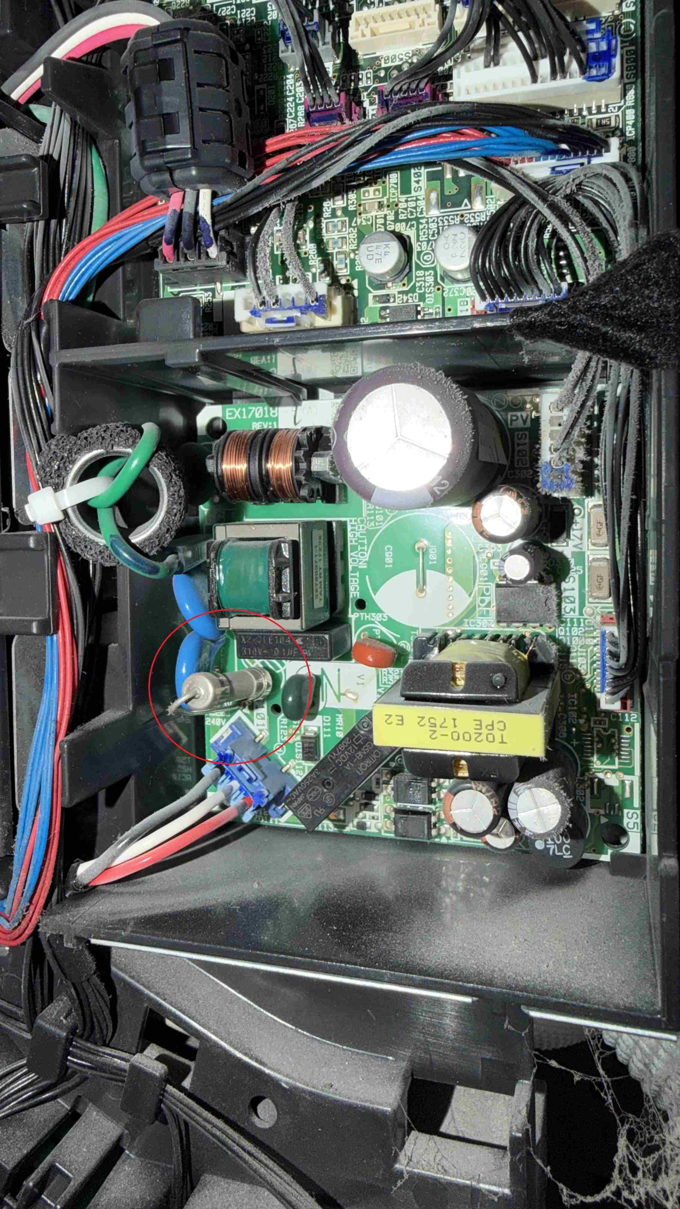

maxlugaresi Inserito: 30 novembre 2025 Segnala Inserito: 30 novembre 2025 ciao a tutti, ho un problema con Daikin Stylish FTXA che non si accende ne dal tasto power ne ovviamente dal telecomando. Sembra proprio morto e non da segni di vita. Ho letto nel manuale che potrebbe essere il fusibile, ma non ho trovato da nessuna parte indicazioni per sostituirlo. Non esiste una guida che spiega come arrivarci? Perchè ho provato ad aprire la placca frontale e svitare il quadro dove sono stati fatti i collegamenti ma non ho trovato nulla. Mi riuscite a dare qualche suggerimento?
ALLUMY Inserita: 30 novembre 2025 Segnala Inserita: 30 novembre 2025 Riesci a postare una foto (ben a fuoco) della scheda?
maxlugaresi Inserita: 30 novembre 2025 Autore Segnala Inserita: 30 novembre 2025 il fatto è che non so come arrivarci. ho aperto la placca frontale ma non trovo viti da svitare o altro che mi indica dove può essere.
ALLUMY Inserita: 30 novembre 2025 Segnala Inserita: 30 novembre 2025 Qui c'è un service manual. Prova a vedere se è uguale al tuo.
maxlugaresi Inserita: 1 dicembre 2025 Autore Segnala Inserita: 1 dicembre 2025 (modificato) allora sono riuscito ad arrivare alla scheda, vi posto qualche foto. Potrebbe essere il fusibile? Modificato: 1 dicembre 2025 da maxlugaresi
Alessio Menditto Inserita: 1 dicembre 2025 Segnala Inserita: 1 dicembre 2025 Di fusibili non ne ho mai visti nelle schede, se in quella c’è toglilo e verificalo.
maxlugaresi Inserita: 1 dicembre 2025 Autore Segnala Inserita: 1 dicembre 2025 non potrebbe essere quello cerchiato in rosso? se provate a zoomare si dovrebbe vedere bene. Il dubbio mi è venuto più che altro perchè nel manuale c'è scritto così: Se il sistema NON funziona affatto. ▪ Controllare che non si sia verificata un'interruzione dell'alimentazione elettrica. Attendere il ripristino dell'alimentazione. Se durante il funzionamento del sistema si verifica un'interruzione dell'alimentazione, il funzionamento stesso riprende automaticamente al ripristino dell'alimentazione. ▪ Verificare se il pannello anteriore è aperto durante il funzionamento. Interrompere il funzionamento e riavviare l'unità interna utilizzando l'interfaccia utente. ▪ Controllare che non sia intervenuto un fusibile o un interruttore. Sostituire il fusibile o riarmare l'interruttore a seconda dei casi. ▪ Controllare le batterie dell'interfaccia utente. ▪ Controllare l'impostazione del timer
Alessio Menditto Inserita: 1 dicembre 2025 Segnala Inserita: 1 dicembre 2025 I fusibili devono potersi togliere, il fusibile al quale si riferisce il manuale è quello del quadro elettrico.
reka Inserita: 1 dicembre 2025 Segnala Inserita: 1 dicembre 2025 in alcune schede sull'ingresso di alimentazione si trovano i fusibili saldati, quello li sembra esserlo, basta leggere cosa c'è scritto sulla basetta. però prima di dissaldarlo io mi armerei di tester per vedere dove si ferma la 230V
maxlugaresi Inserita: 1 dicembre 2025 Autore Segnala Inserita: 1 dicembre 2025 dite quindi che è meglio chiamare l'assistenza? oppure mi riuscite a indicare che tipo di prove posso fare per capire il problema? Potrebbe essere anche sull'unità esterna il problema che non fa accendere lo split?
Alessio Menditto Inserita: 1 dicembre 2025 Segnala Inserita: 1 dicembre 2025 10 minuti fa, maxlugaresi ha scritto: dite quindi che è meglio chiamare l'assistenza? A domanda così diretta, da Moderatore devo rispondere per forza ASSOLUTAMENTE SI, la legge Fgas vieta in maniera categorica di intervenire su un qualsiasi apparecchio contenente gas fluorurati se non in possesso di certificazione Fgas: la ratio della legge è che se tu armeggiando provochi un ulteriore guasto che rende inutilizzabile il clima, hai creato un rifiuto pericoloso da smaltire.
maxlugaresi Inserita: 1 dicembre 2025 Autore Segnala Inserita: 1 dicembre 2025 si su quello sono d'accordo infatti prima di metterci mano chiedevo consiglio a voi. Più che altro almeno da riuscire a individuare il tipo di problema. Se c'era qualche prova che potevo fare magari anche sull'unità esterna se potrebbe essere anche quello il problema
maxlugaresi Inserita: 1 dicembre 2025 Autore Segnala Inserita: 1 dicembre 2025 ho fatto qualche prova col tester e ho visto che sullo split arriva corrente e passa dal fusibile, quindi direi che non è bruciato. Il fatto che arriva corrente sullo split esclude anche un problema sul motore esterno secondo voi?
maxlugaresi Inserita: 20 dicembre 2025 Autore Segnala Inserita: 20 dicembre 2025 ciao a tutti, riprende il thread per chiedere un'informazione se riuscite a darmela. E' venuto il tecnico e ha detto che visto che arriva corrente sull'unità interna non dovrebbe essere l'unità esterna ad essere danneggiata ma le schede dell'unità interna. Non sanno dirmi quale delle due schede potrebbe essere e pertanto sarebbero da ordinare entrambe e una viene 280euro e l'altra 90 euro (poi pagherei solo quella che viene sostituita). Mi sapete dire se posso trovarle anche su Internet? Ho visto ad esempio questo sito che la vende a 120 euro e corrisponde con quella che ho montato io: https://www.shopclima.it/it/daikin-5021218-scheda-di-potenza-per-climatizzatori-a-parete-stylish.html?srsltid=AfmBOoppVVLgxH341NH-WW0i8l-LAai9S9rnS5QBmPejkCua_8_uwy2Y L'altra invece non sono riuscita a trovarla. Sapete che codice ha e dove potrei reperirle online? Grazie mille
