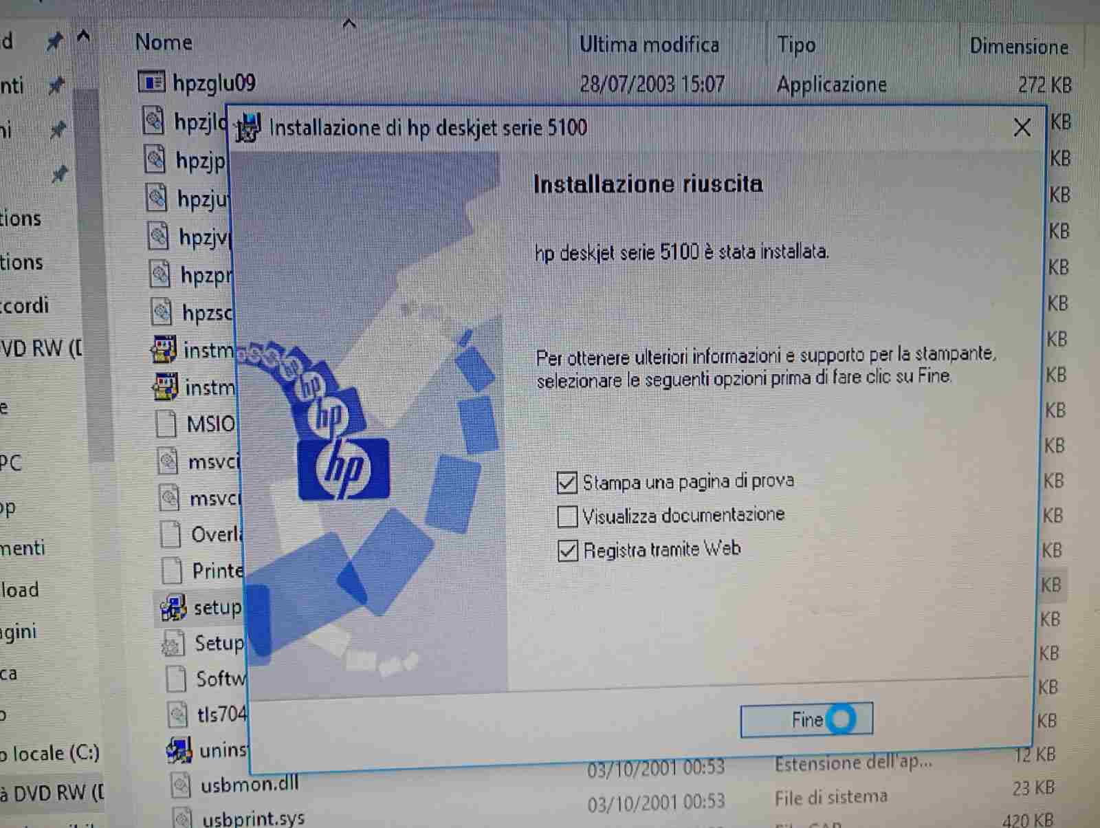

agoman Inserito: 2 dicembre 2025 Segnala Inserito: 2 dicembre 2025 (modificato) buonasera vi spiego un po' il tutto. molti anni fa' avevo questa stampante funzionante su un'altro compiuter se non erro era un xp come sistema. adesso mi si e rotta la stampante che avevo, e ho deciso di riprendere questa stampante messa da parte, collegata provato a istallare col disco ma il pc ad un certo punto blocca l'istallazione non va piu' avanti, allora avevo istallato un programma che riconosce quello che colleghi per fare un istallazione automatica non ricordo il nome adesso la stampante viene riconosciuta il pc la vede ma quando provo a stampare mi dice documento in sospeso, ho stampante in pausa, provato a vedere se cera qualche foglio inceppato dietro nulla, dopo di cio ho premuto windows + r e sono andato su service. msc e andato su spooler di stampa e fatto riavvia niente carica la barra verde ma la stamante non parte, allora ho pensato fossero le cartucce da sostituire che sicuramente secche, acquistate arrivate oggi messe e nulla stessa cosa forse devo aggiornare i driver? ma se vado su windows hp mi dice che non sono piu' disponibili e di scaricare hp smart istaller free, scaricato provato ad aprire nulla non lo apre non so' piu che fare , a unaltra cosa quando apro il documendo nella stampante in sospeso dice che e come se non vedesse l'immaggine da stampare forse perche' da aggiornare secondo me. a dimenticavo il pc e un aspire 5310 windows 10 aspetto qualche dritta ho qualcuno che mi dice dove trovare gli aggiornamenti. grazie intanto buona serata a tutti. forse ho capito quando vado sull'immaggine da stampare dove ce scritto nome documento ho provato ad aprire il documento da stampare con con proprieta' e mi da o bite e come se il documento non lo vede e vuoto. sara' che mi manca qualcosa per aprire le immagini? io nel pc non riesco ad aprire le immagini uso picasa per poter vedere sarebbe da aggirnare il pc. ma adesso non si puo' piu' dato che windows 10 e ko. Modificato: 2 dicembre 2025 da agoman
agoman Inserita: 2 dicembre 2025 Autore Segnala Inserita: 2 dicembre 2025 ho caricato anche un pdf aperto proprieta' entrando in stampante e mi dice pure o bite e come se non legge cosa gli carico.
Livio Orsini Inserita: 3 dicembre 2025 Segnala Inserita: 3 dicembre 2025 12 ore fa, agoman ha scritto: compiuter se non erro era un xp come sistema. Che sistema operativo hai attulamente? Se usi Win 10 o Win 11 quella stampante non può funzionare perchè non ci sono i driver adatti. Che stampante è?
agoman Inserita: 3 dicembre 2025 Autore Segnala Inserita: 3 dicembre 2025 (modificato) grazie livio per la risposta attualmente ho wimdows 10 la stampante e un' HP DESKJET 5150 il cd che metto nel cpmpiter lo legge fino ad un certo punto poi si blocca non va avanti 😞 spero di non aver comprato l'inghiostro inutilmente. Modificato: 3 dicembre 2025 da agoman
Livio Orsini Inserita: 3 dicembre 2025 Segnala Inserita: 3 dicembre 2025 Credo proprio che quella stampante non sia compatibile con windows 10. Se lo fosse non ci sarebbe nemmeno bisogno del disco di installazione. Ho avuto un problema simile con HP laser. Prova a fare un tentivo con google cercando il driver HP 5150 windows 10
drn5 Inserita: 3 dicembre 2025 Segnala Inserita: 3 dicembre 2025 (modificato) Io rimuoverei (dal pannello di controllo) i sw HP che hai caricato e rimuoverei la stampante dalle stampanti disponibili in win10. Poi scolleghi il cavo, lo ricolleghi, accendi la stampante e aspetti che win10 la riconosca caricando i drive. C'è anche un Alert di HP che consiglia di rimuovere Scan Doctor (sempre che tu lo abbia installato) sostituendolo con HP Smart. Modificato: 3 dicembre 2025 da drn5
ipervale Inserita: 3 dicembre 2025 Segnala Inserita: 3 dicembre 2025 Ciao agoman, di windows non ci capisco niente, ma su linux questa stampante funzione correttamente (https://openprinting.org/printer/HP/HP-DeskJet_5150). Qualche tempo fa per aiutare un amico con lo stesso problema (ma stampante diversa) mi ero quasi convinto a fargli provare questo progetto: https://project-insanity.org/2022/11/01/use-cups-printing-server-on-windows-10/. Poi lui ha deciso di passare a linux e quindi non è più servito. Spero che ti possa essere utile per risolvere il problema senza dover ricomprare una stampante. Valentino
agoman Inserita: 3 dicembre 2025 Autore Segnala Inserita: 3 dicembre 2025 domanda piu' semplice ho un idea mi ritrovo un acer aspire one , sistema operativo xp non riesco a mettere il disco per il programma secondo voi si puo' trovare? 6 ore fa, ipervale ha scritto: Ciao agoman, di windows non ci capisco niente, ma su linux questa stampante funzione correttamente (https://openprinting.org/printer/HP/HP-DeskJet_5150). Qualche tempo fa per aiutare un amico con lo stesso problema (ma stampante diversa) mi ero quasi convinto a fargli provare questo progetto: https://project-insanity.org/2022/11/01/use-cups-printing-server-on-windows-10/. Poi lui ha deciso di passare a linux e quindi non è più servito. Spero che ti possa essere utile per risolvere il problema senza dover ricomprare una stampante. Valentino posso istallare linux su questo pc? dato che window 10 ormai e ko? e semplice farlo? comunque guardo il progetto vedo. 6 ore fa, drn5 ha scritto: Io rimuoverei (dal pannello di controllo) i sw HP che hai caricato e rimuoverei la stampante dalle stampanti disponibili in win10. Poi scolleghi il cavo, lo ricolleghi, accendi la stampante e aspetti che win10 la riconosca caricando i drive. C'è anche un Alert di HP che consiglia di rimuovere Scan Doctor (sempre che tu lo abbia installato) sostituendolo con HP Smart. provo anche questo. 7 ore fa, Livio Orsini ha scritto: Credo proprio che quella stampante non sia compatibile con windows 10 ok capito 😞
agoman Inserita: 3 dicembre 2025 Autore Segnala Inserita: 3 dicembre 2025 a dimenticavo stasera sulla destra in basso mi e spuntata una scritta che dice attiva windowspassa a impostazioni per atttivare window sara' per quello che non va? hp smart scanner lo scaricato sul pc ma non me lo apre 😞 nenache le foto mi fa aprire per eprirle devo utilizzare p casa se non non riesco a vedere nulla, neanche paint apre.
agoman Inserita: 3 dicembre 2025 Autore Segnala Inserita: 3 dicembre 2025 caspita questo e quello che dice, ma le cartucce sono nuove i sportelli sono chiusi. che caspita a.
drn5 Inserita: 3 dicembre 2025 Segnala Inserita: 3 dicembre 2025 (modificato) Sembra che tu abbia una copia farlocca di windows, non riconosce il product code o lo riconosce come crakkato. cosa ti danno le proprietà come ID Prodotto nelle "Informazioni sul sistema" ? Modificato: 3 dicembre 2025 da drn5
ipervale Inserita: 4 dicembre 2025 Segnala Inserita: 4 dicembre 2025 Ciao agoman, 12 ore fa, agoman ha scritto: posso istallare linux su questo pc? e semplice farlo? non conoscedo l'hw del tuo pc posso solo dirti che di solito le distribuzioni più utilizzate si installano senza particolari problemi su tutti i pc. L'installazione ormai è quasi completamente automatica e procede senza particolari difficoltà. Inoltre, la maggior parte delle distribuzioni possono essere provate senza installazione. Il problema sta nell'utilizzo quotidiano se non si ha spirito di adattamento e convinzione nel farlo. Di solito se si resiste uno/due mesetti non si torna più dietro. 12 ore fa, agoman ha scritto: comunque guardo il progetto vedo. Quel progetto serve per eseguire cups (che è il server di stampa) su win10 con lo scopo di non usare i driver di windows. Valentino
agoman Inserita: 4 dicembre 2025 Autore Segnala Inserita: 4 dicembre 2025 16 ore fa, drn5 ha scritto: Sembra che tu abbia una copia farlocca di windows, non riconosce il product code o lo riconosce come crakkato. cosa ti danno le proprietà come ID Prodotto nelle "Informazioni sul sistema" ? adesso provo a vedere vado su proprieta'
agoman Inserita: 4 dicembre 2025 Autore Segnala Inserita: 4 dicembre 2025 5 ore fa, ipervale ha scritto: non conoscedo l'hw del tuo pc posso solo dirti che di solito le distribuzioni più utilizzate si installano senza particolari problemi su tutti i pc. invio le proprieta' ma secondo me ho windows bloccato non piu' aggiornato, se guardi la foto a destra vedi una scritta in basso.
agoman Inserita: 4 dicembre 2025 Autore Segnala Inserita: 4 dicembre 2025 (modificato) non e attivo lo legggo a destra in basso, per quello non riesco ad aprire foto nulla manco paint zero. forse devo cambiare sistema operativo? dato che questo sistema operativo e andato ko? scusate ma non ci capisco moto su ste cose.:-( Modificato: 4 dicembre 2025 da agoman
agoman Inserita: 4 dicembre 2025 Autore Segnala Inserita: 4 dicembre 2025 (modificato) ho disistallato la stampante e rirovato a istallare col disco ecco il problema mi sa che e proprio il sistema operativo, non me ne ero accorto l'altra volta, che ho istallato. ecco che errore da appena clicco ok la barra verde torna indietro non istalla 😞 per quello non stampa non si istalla corretamente forse devo fare setap? sotto nel dischetto leggo setap. oiu sotto se leggo ce questo oltre all'istallazione fatta ce setup e unistal l'altra roba non so cosa sia. Modificato: 4 dicembre 2025 da agoman
drn5 Inserita: 4 dicembre 2025 Segnala Inserita: 4 dicembre 2025 (modificato) Dovresti prima di tutto attivarlo cliccando su quel link che vedi sempre che quel product code non sia crakkato, sennò non ne esci. Il suggerimento di caricarci assieme al Win10 anche un Linux non è attuabile con solo 2GB. Quegli errori di setup HP potrebbero essere imputabili alla mancata attivazione di Win10 che si trascina altri errori... Modificato: 4 dicembre 2025 da drn5
agoman Inserita: 5 dicembre 2025 Autore Segnala Inserita: 5 dicembre 2025 (modificato) 22 ore fa, drn5 ha scritto: Dovresti prima di tutto attivarlo cliccando su quel link che vedi no me lo fa attivare dice che vuole una chiave pass questo codice e da acquistare? bo non capisco dai un occhiata. Modificato: 5 dicembre 2025 da agoman
drn5 Inserita: 5 dicembre 2025 Segnala Inserita: 5 dicembre 2025 (modificato) Sembra che quel codice di licenza memorizzato che finisce con T83GX non sia corretto. Questo fa fallire l'attivazione. Dovresti averlo sulla documentazione cartacea del pc o appiccicato sotto il notebook. Il sistema operativo originale di quel notebook era win 10 pro o hai fatto un aggiornamento? Non credo fosse l'originale perchè quel notebook è un vecchio modello nato con Win Vista o Win 7. Puoi provare a recuperarlo seguendo questa procedura direttamente dal prompt del dos. Oppure acquistare online un product key (sempre che ne valga la candela). Tieni presente poi che alcune volte, nonostante il collegamento internet attivo e il product key giusto, il sistema non riesce ad attivarlo e va ritentata l'operazione diverse volte. Non ultimo, alcuni virus/troyan invalidano questa procedura. Se tutte queste manovre non riescono potresti pensare di installarci una distribuzione Linux (Ubuntu o altro) più adatto alle caratteristiche di quel notebook.. Win11 li sopra non gira, troppa poca ram e cpu a 32bit. Modificato: 5 dicembre 2025 da drn5
agoman Inserita: 5 dicembre 2025 Autore Segnala Inserita: 5 dicembre 2025 (modificato) cavolo , dopo guardo adesso vado a cena , si effettivamente era window vista ce scritto frontalmente questo pc lo acquistato con quel sistema operativo windows 10 pro , penso sia stata comprata la pas kei e messo al suo interno, infatti dopo qualche anno che ce l'avevo poi sara' scaduto e mi e saltata fuori quella scritta che si vede a destra per aggiornare window,era per avere il sistema operativo piu avanzato, altra domanda sbrigativa mi ritrovo da parte un vecchio pc acer aspire one sistema operativo xp questa stampante era nata per quel sistema da come leggo sul manuale , pensi che potrei trovare i dati in rete per l'istallazione? il disco non si puo' mettere pultroppo. se avessi il programma scaricato da internet vedrei se posso farla andare con quel vecchio pc che dici e fattibile? dimenticavo ma se uso il codice originale si riattiva wista? Modificato: 5 dicembre 2025 da agoman
drn5 Inserita: 6 dicembre 2025 Segnala Inserita: 6 dicembre 2025 Win Vista non lo scarichi più in modo legale, quindi eviterei proprio. Legalmente puoi trovare i vari Win 7, 10 e 11 sia nelle versione 32 che 64 bit. Perchè non usare il cd della stampante sul pc con XP? Se quel pc è senza lettore usa quello con Win10 per trasferire tutto il contenuto del cd su una chiavetta usb che userai per l'installazione. In quel caso ricordati di formattare la chiavetta in FAT. Comunque se recuperi il product key acquistato allora puoi riformattare il 5310 da capo reinstallado il win10pro . Da qui scarichi lo strumento ufficiale per crearti il tuo cd di installazione.
agoman Inserita: 6 dicembre 2025 Autore Segnala Inserita: 6 dicembre 2025 (modificato) 4 ore fa, drn5 ha scritto: Perchè non usare il cd della stampante sul pc con XP? aspire one e piccolo non vanno i cd, se ci stava avrei gia' provato a infilarlo per scaricare il programma. 4 ore fa, drn5 ha scritto: utto il contenuto del cd su una chiavetta usb che userai per l'installazione cavolo a questo non avevo pensato sai? si puo' fare? si possono passare i dati del disco sulla chiavetta? non lo mai fatto 4 ore fa, drn5 ha scritto: In quel caso ricordati di formattare la chiavetta in FAT. ci provo anche questo mai fatto intanto provo con la chiavetta vedo che succede poi faro anche questo passaggio magari aggiorno un po' sto vecchio pc. intanto grazie per tutto 😞 ti sto rompendo scusami. dimenticavo basta prendere solo dove ce scritto setup del disco? ho questo che si legge sopra dietro hp descget 5100 sono le stesse cose? cosa sarebbe il setup. questi che leggo unistal penso sia per disistallare giusto? Modificato: 6 dicembre 2025 da agoman
agoman Inserita: 6 dicembre 2025 Autore Segnala Inserita: 6 dicembre 2025 niente ho provato ci rinuncio anche con xp. mi da degli errori. eppure devo provare andare su window istaller e vedere se e attivato anche con l'altro pc. ci provo domani.
agoman Inserita: 7 dicembre 2025 Autore Segnala Inserita: 7 dicembre 2025 forse ci siamo 😀 cera windows istaller in pausa bloccato ho fatto riavvia ,ho disistallato la stampante e reistallata , tolto tutti gli errori con c clining , adesso mi ha chiesto anche di mettere il cavo dei segnali della stampante, cosa che prima non ha fatto , a letto tutto il programma di istallazione fino alla fine, prima si bloccava e non andava oltre segnalando l'errore adesso zero errore, e gia un passo avanti ,dopo cena provo a stampare vediamo che succede.
agoman Inserita: 7 dicembre 2025 Autore Segnala Inserita: 7 dicembre 2025 ragazzi sono super felice la stampante funziona non ci credo. quindi per questo sitema funziona pure la stavo cacciando via mi sono salvato in calcio d'angolo. quindi alla fine ho fatto questi movimenti per sbolccare pensavo fossero anche le cartucce prese su aliexspress difettose. Apri Servizi: Premi Win + R, digita services.msc e premi Invio. Trova "Spooler di stampa": Scorri l'elenco fino a trovarlo. Ferma il Servizio: Clicca col destro su "Spooler di stampa" e seleziona "Interrompi". Pulisci la Cartella: Apri Esplora File e vai su C:\Windows\System32\spool\PRINTERS. Seleziona e elimina tutti i file (non la cartella stessa). Riavvia il Servizio: Torna alla finestra Servizi, clicca col destro su "Spooler di stampa" e seleziona "Avvia". ho riavviato windows istaller disistallato il programma non funzionante pulizzia di tutti gli errori fatta con c clining. reistallato il programma fatto stampa di prova missione comiuta stampante funzionante.
