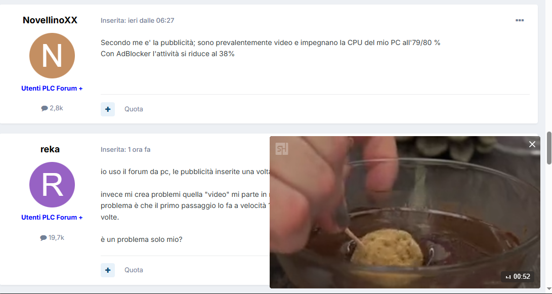

carlovittorio Inserito: 2 dicembre 2025 Segnala Inserito: 2 dicembre 2025 Ho bisogno di informazioni sul funzionamento del forum: 1° da qualche mese è sparita la barra blu inizio pagina , quella che denomina le varie categorie es. elettronica , elettricità ecc. 2°la pagina iniziale delle riparazioni TV si presenta non in ordine alfabetico ma inizia con guasti risolti 3° vedo che la pubblicità la fa da padrone😃 Se riuscite a spiegarmi ciò grazie.
mistertv Inserita: 2 dicembre 2025 Segnala Inserita: 2 dicembre 2025 Avevo chiesto anche io specialmente per il punto due ma un moderatore mi ha detto che lui non nota questo problema.
Livio Orsini Inserita: 2 dicembre 2025 Segnala Inserita: 2 dicembre 2025 Recentemente il forum ha subito attacchi acker che lo rendevano inaccessibile. Per ovviare questi inconvenienti sono state messe alcune "pezze" che hanno risolto il problema ma, contemporaneamente hanno creato alcuni disguidi marginali. I nostri webb designer stanno lavorando per risolvere il problema in modo definitivo, con una versione del forum. Dalle ultime notizie dovremmo avere una prima versione di test a breve, mentre la versione definitiva, ufficiale per tutti, sarà disponibile nei primi giorni del 2026. Chiediamo agli utenti di avere pazienza con i piccoli problemi attuali e con eventuali rallentamenti, dovuti ai lavori in corso.
NovellinoXX Inserita: 2 dicembre 2025 Segnala Inserita: 2 dicembre 2025 5 ore fa, carlovittorio ha scritto: 3° vedo che la pubblicità la fa da padrone Io trovo che la pubblicità è troppo "invadente", si sovrappone ai post, spesso a piena pagina in larghezza. Se si attivano "Ad-blocker", per la visualizzazione della pagina passano decine di secondi, in alcuni momenti della giornata anche minuti.
Riccardo Ottaviucci Inserita: 2 dicembre 2025 Segnala Inserita: 2 dicembre 2025 portiamo pazienza ,stiamo (stanno) lavorando x voi
lucios Inserita: 3 dicembre 2025 Segnala Inserita: 3 dicembre 2025 Buongiorno a tutti, ho notato che da qualche giorno il forum è diventato stranamente lento sia nell'avviamento sia nell'aprire le pagine. Questo succede sia con Firefox che con Edge, 2 dei browser che abitualmente utilizzo. Inoltre, aprendo più pagine in sequenza in più schede, talvolta qualcuna non viene caricata correttamente e rimane nera. Succede solo a me o c'è qualche problema? Saluti a tutti
Livio Orsini Inserita: 3 dicembre 2025 Segnala Inserita: 3 dicembre 2025 Lucios c'è stata una mia comunicazione, in un'apposita discussione, che ne spiega le ragioni.
lucios Inserita: 3 dicembre 2025 Segnala Inserita: 3 dicembre 2025 10 minuti fa, Livio Orsini ha scritto: Lucios c'è stata una mia comunicazione, in un'apposita discussione, che ne spiega le ragioni. Opps... mi era sfuggita.
carlovittorio Inserita: 3 dicembre 2025 Autore Segnala Inserita: 3 dicembre 2025 16 ore fa, Riccardo Ottaviucci ha scritto: portiamo pazienza ,stiamo (stanno) lavorando x voi OK
Livio Orsini Inserita: 3 dicembre 2025 Segnala Inserita: 3 dicembre 2025 2 ore fa, lucios ha scritto: mi era sfuggita. Avrei dovuto spostarla nella sezione apposita ma, essendo una risposta ad una richiesta simile alla tua non l'ho fatto. Ora la riunisco con questa così abbiamo un'unica discussione nella sezione corretta.
luigi69 Inserita: 5 dicembre 2025 Segnala Inserita: 5 dicembre 2025 Buona serata a voi . Ho ripreso a scrivere sul forum , dopo che per parecchio tempo ( mesi ) non collaboravo piu alle discussioni , per svariati motivi personali . Ho visto , che almeno da parte mia , con Crhome , la situazione è...inguardabile , sia dal PC che dal telefono . Come segnalato dai moderatori , attendiamo buone nuove per la risoluzione dei problemi
ALLUMY Inserita: 5 dicembre 2025 Segnala Inserita: 5 dicembre 2025 (modificato) Da me invece quando uso la funzione "attività" torna indietro di qualche giorno e poi sbam! Discussioni dal 7 ottobre in giù, all' indietro nel passato 😬 Praticamente non vedo più le discussioni da un mese e mezzo a questa parte. Questo sia da PC (qualsiasi), che dal mio telefonino, anche senza fare login. Modificato: 5 dicembre 2025 da ALLUMY
Livio Orsini Inserita: 6 dicembre 2025 Segnala Inserita: 6 dicembre 2025 Io ho provato 30" fa e mi elenca la mie risposte a partire dall'ultima di 2' fa.
NovellinoXX Inserita: 6 dicembre 2025 Segnala Inserita: 6 dicembre 2025 Secondo me e' la pubblicità; sono prevalentemente video e impegnano la CPU del mio PC all'79/80 % Con AdBlocker l'attività si riduce al 38%
reka Inserita: 7 dicembre 2025 Segnala Inserita: 7 dicembre 2025 io uso il forum da pc, le pubblicità inserite una volta fatta l'abitudine a me non creano problemi. invece mi crea problemi quella "video" mi parte in miniatura nell'angolo del monitor, non la chiuderei nemmeno fosse per me, il problema è che il primo passaggio lo fa a velocità 10x in pratica con tanto di audio accellerato che mi fa anche spavetnare a volte. è un problema solo mio?
Livio Orsini Inserita: 7 dicembre 2025 Segnala Inserita: 7 dicembre 2025 10 minuti fa, reka ha scritto: è un problema solo mio? Sinceramente penso di si. Nessuno ha mai segnalato un simile problema.
reka Inserita: 7 dicembre 2025 Segnala Inserita: 7 dicembre 2025 in pratica l'adv video che vedi adesso qui sotto il riquadro rosso, una volta raggiunto fa il primo passaggio a velocità altissima e se non lo chiudo va in loop, un passaggio lento e uno veloce mi pare. se torno su per non vederlo mi diventa una miniatura in basso a destra ma sempre in loop rimane
NovellinoXX Inserita: 7 dicembre 2025 Segnala Inserita: 7 dicembre 2025 (modificato) 1 ora fa, Livio Orsini ha scritto: Nessuno ha mai segnalato un simile problema. Lo segnalo anche io: Vedi l'immagine sotto con il video che si sovrappone ai post. Secondo me, se è proprio necessaria la pubblicità, bisognerebbe confinarla in una colonna a destra , circa 20/25% dello schermo con immagini statiche e link ai video su siti esterni in modo che chi è interessato ci clicka sopra e se la gode. Modificato: 7 dicembre 2025 da NovellinoXX
ALLUMY Inserita: 7 dicembre 2025 Segnala Inserita: 7 dicembre 2025 (modificato) Intanto segnalo che sono riapparse tutte le discussioni che mancavano fino ad alcuni giorni fa.🙂 Per le pubblicità (che io odio, capisco che servano per tenere in piedi i vari siti e bla bla bla), quando sono troppo invasive attivo l'AdBlock e spariscono dalla scena.😉 Modificato: 7 dicembre 2025 da ALLUMY
Livio Orsini Inserita: 7 dicembre 2025 Segnala Inserita: 7 dicembre 2025 3 ore fa, NovellinoXX ha scritto: Lo segnalo anche io: Vedi l'immagine sotto con il video che si sovrappone ai post. Che io sappia basta clickare sulla "xW dell'angolo alto a dx del rettangolo, e la pubblicità scompare. Una simile presentazione è comune a molti siti.
reka Inserita: 7 dicembre 2025 Segnala Inserita: 7 dicembre 2025 non subito e continua e ripartire, va in loop. quando ho tempo provo ad usare un altro browser
drn5 Inserita: 7 dicembre 2025 Segnala Inserita: 7 dicembre 2025 Il 05/12/2025 alle 18:44 , luigi69 ha scritto: dal telefono non inguardabile, ma inutilizzabile. Da pc bisogna lottare, ma ce la si fa.
