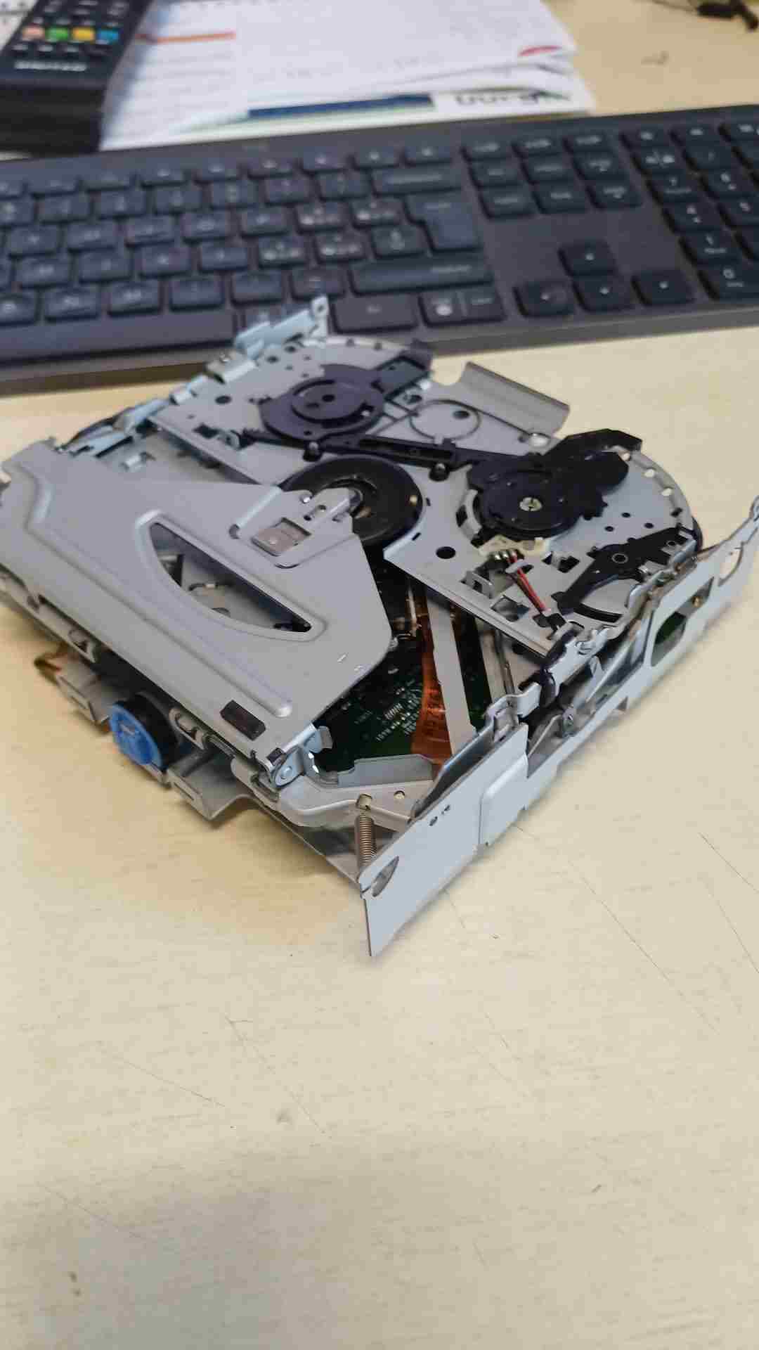

reka Inserito: 7 dicembre 2025 Segnala Inserito: 7 dicembre 2025 ho una panda di 20 anni con autoradio integrata che fa i capricci. ci sono affezionato e se posso la tengo in ordine, ho appena speso per rifare i sedili anteriori con il tessuto originale, quindi preferirei non ascoltare il meccanico che mi suggerisce di metterci un'autoradio android moderna. il difetto è il seguente: di punto in bianco mentre si ascolta la radio va in tilt e sul display appaiono in alternanza veloce la scritta "tuner" e "cd" e chiaramente non si sente più nulla. lo fa da anni ma prima capitava raramente e magari bastava riavviare la macchina e il difetto spariva, adesso invece lo fa quasi sempre. il mio dubbio iniziale fosse che il tasto "source" che era impastato ma mi sono accorto che se lo premo il messaggio che esce è "no cd" però ho comunque provato a disassemblare il frontale e dare una pulita al gruppo tasti, gomma, contatti pcb. Cosa che non ha risolto nulla. tenete presente che mentre andava in tilt gli altri tasti toccati a caso non facevano nulla, si poteva solo spegnere col tasto principale. stamattina mentre lo faceva, complice il fatto che durante l'intervento ho pulito bene il display, mi sono accorto che in sincrono alle scritte "tuner" "cd" in piccolino in basso appare la scritta "cd-in" e mi è venuta l'illuminazione: "stai a vedere che la stronza rileva l'inserimento di un disco!" è plausibile che sia un problema "meccanico" e cioè che si attivi "qualcosa" che è quello che fa passare da tuner a cd nel momento in cui il cassetto va in posizione? a riprova di questa intuizione ho fatto un tentativo e ho scoperto che l'unico altro tasto, oltre on/off, che fa passare la crisi è "eject"! in pratica mentre lo faceva ho premuto "eject" e ha smesso. posso fare qualcosa secondo voi?
Dumah Brazorf Inserita: 7 dicembre 2025 Segnala Inserita: 7 dicembre 2025 (modificato) Come il cassetto? Non è slot-in quell'autoradio? Comunque se riesci a smontarla il minimo è soffiare bene via tutta la polvere e dare del disossidante a tutti gli switch che vedi. Non è detto risolvi che magari centra altro tipo i condensatori elettrolitici cotti. Modificato: 7 dicembre 2025 da Dumah Brazorf
reka Inserita: 7 dicembre 2025 Autore Segnala Inserita: 7 dicembre 2025 sì, ho detto cassetto perchè non so come chiamarlo il meccanismo che tira dentro il CD. quindi direi che la rismonto, e stavolta apro anche il corpo e ci do un occhio, al massimo se noto cose strane metto le foto qui.
Dumah Brazorf Inserita: 7 dicembre 2025 Segnala Inserita: 7 dicembre 2025 (modificato) Alla peggio puoi provare a scollegare del tutto il lettore cd. Modificato: 7 dicembre 2025 da Dumah Brazorf
reka Inserita: 8 dicembre 2025 Autore Segnala Inserita: 8 dicembre 2025 prima aspetto che si ripeta il difetto e che si risolva solo permendo eject, non vorrei che fosse stato un caso ieri. se si conferma questo comportamento alla prima occasione la rimetto sul banco e ci smanetto.
reka Inserita: 21 dicembre 2025 Autore Segnala Inserita: 21 dicembre 2025 il difetto è confermato, toccando eject torna ok. ho smontato il gruppo cd e vorrei capire se qualcuno che li ha già maneggiati sa consigliare dove mettere mano ps: se rimonto la radio senza dite che va lo stesso? allego foto
