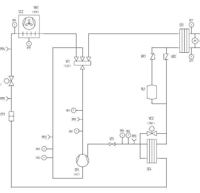

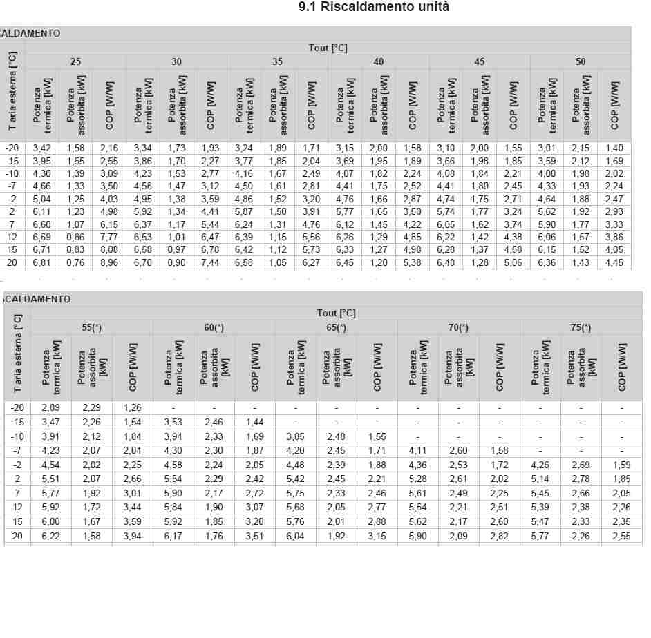

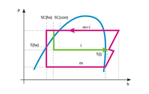

Francesco Pen Inserito: 7 dicembre 2025 Segnala Inserito: 7 dicembre 2025 Ciao e buona domenica. Volevo chiedere info in merito a una villetta con caloriferi sovradimensionata nel sud italia zona c. Attualmente usiamo una idrostufa ma è veramente scomoda per pulizia, stoccaggio e dipendenza della stessa. Non ho fv pensavo a un pdc come questa https://www.bing.com/aclick?ld=e8-QwUie6FUTtZaFZnASOcXzVUCUzreZ32Xb_zUU703KHz-tRDjii_HdiVTBV8ycmt6UK__cC94WnC6dfU2kvn6Af8MPlMIlhNBHoSCm06EmT0WFvk6S1y1tR2tE_SilJ1fj4BKkv_XHRdifz1eSuXhwMTwV_v1Jc_LwcZWJ7d6Td7nISoSoDPr3OU-4ZwZGn5KjVLNXbk56KHrLsmnJNoDC90pUU&u=aHR0cHMlM2ElMmYlMmZ3d3cudHJvdmFwcmV6emkuaXQlMmZiYWRzJTJmNzgwMDA4MzEwJTNmbSUzZGdtdGVybW9pZHJhdWxpY2ElMjZ1dG1fc291cmNlJTNkYmluZyUyNnV0bV9tZWRpdW0lM2RjcGMlMjZ1dG1fY2FtcGFpZ24lM2RCaW5nX1Nob3BwaW5nX1NIX0QlMjZtc2Nsa2lkJTNkNTlmYzUwNWM0Yzc4MWMwZWQzNjQzOTY5Mjg3YjI1NDE&rlid=59fc505c4c781c0ed3643969287b2541&ntb=1 Qualcuno ha già fatto questo trapasso? Come si comporta la pdc sui caloriferi?
click0 Inserita: 7 dicembre 2025 Segnala Inserita: 7 dicembre 2025 (modificato) 58 minuti fa, Francesco Pen ha scritto: Come si comporta la pdc sui caloriferi? passa ad un sistema split Modificato: 7 dicembre 2025 da click0
Francesco Pen Inserita: 7 dicembre 2025 Autore Segnala Inserita: 7 dicembre 2025 Con un impianto di riscaldamento in alluminio sovradimensionato collegato a un idro ho caldo in tutta la casa compreso i due bagni che con gli split non raggiungerei e poi il caldo comunque sarebbe diverso. Quello che emana un calorifero non è minimamente paragonabile a un caldo emesso da degli split. Attualmente l’acqua dei caloriferi e impostata a 53 gradi e la casa è bella calda con solo 12 ore di accensione al giorno, dalle 8:00 la mattina alle 20:00 la sera. Consumo due sacchetti di pellet al giorno. Se con 2.000,00 riuscissi a comprare una pdc come linkata da collegarci i caloriferi e raggiungessi lo stesso risultato, sarei molto contento (l’acs ce l’ho collegata a un boiler elettrico). Ovviamente sperando di consumare meno di corrente rispetto ai due sacchetti di pellet (5,70 a sacchetto). Grazie
click0 Inserita: 7 dicembre 2025 Segnala Inserita: 7 dicembre 2025 38 minuti fa, Francesco Pen ha scritto: Ovviamente sperando di consumare meno di corrente rispetto ai due sacchetti di pellet quindi hai 30 kg di consumo di pellet al giorno che sono circa 30x4,8 >> 144 kWh di energia termica ipotizziamo circa 0.90 rendimento di combustione >> 129kWh termici al giorno di energia che metti in ambiente ora anche se la pompa rende anche un ipotetico COP 4 (con acqua a 50° e temperatura esterna anche di più di 15° la vedo dura) otterrai circa un consumo 32 kWh di energia elettrica al giorno per ottenere lo stesso riscaldamento... ti monti 4 split, che è più semplice montarli, rendono un po' di più e ti fanno pure fresco
reka Inserita: 7 dicembre 2025 Segnala Inserita: 7 dicembre 2025 beh insomma, anche fosseso 30kWh al giorno sarebbe un costo simile ai due sacchetti di pellet, e non dovrebbe portarli sulla spalla 😀
click0 Inserita: 7 dicembre 2025 Segnala Inserita: 7 dicembre 2025 16 minuti fa, reka ha scritto: insomma, anche fosseso 30kWh al giorno sarebbe un costo simile ai due sacchetti di pellet, ma c'è il COP di mezzo che è sempre abbastanza aleatorio COP 3 e avresti 43 kWh(e) giorno
Francesco Pen Inserita: 7 dicembre 2025 Autore Segnala Inserita: 7 dicembre 2025 Vi ringrazio, leggervi è un piacere. Ripeto, mettere gli split nonostante ho predisposizioni per un trial nelle tre stanze e un mono in sala, non mi rappresenta la soluzione ideale, avrei i due bagni sempre freddi insieme ad antibagno e corridoio e alla fine con lo spostamento d’aria non si ha la casa calda omogeneamente quindi non è il massimo. Restando sul discorso pdc e con dati tecnici alla mano visto che masticate entrambi la materia, potrebbe essere la soluzione la pdc del link!? Anni fa era impensabile di comprarla a quella cifra e a dire la verità ne ho trovate anche a meno, tipo 1.190,00 delle stessa dimensione ma non di marca così blasonata. Ci tengo a precisare che io in questa casa ho solo 3kw e come già detto l’acqua calda la ricavo da uno scaldabagno elettrico. Grazie
Francesco Pen Inserita: 11 dicembre 2025 Autore Segnala Inserita: 11 dicembre 2025 Stamattina ho chiamato ‘idraulico che mi ha fatto l’impianto e gli ho accennato quello che voglio fare. Personalmente lui non ha mai messo una pompa di calore collegata ai caloriferi in alluminio ma sempre su impianto radiante. Si ricordava che i caloriferi li ha messi molto sovradimensionati e che scalfo casa con l’acqua della idropelet impostata su 53 gradi, ma non mi garantisce lo stesso confort con la pdc. Di voi qualcuno qui ha montato un pdc su caloriferi?
Alessio Menditto Inserita: 11 dicembre 2025 Segnala Inserita: 11 dicembre 2025 Il fatto è che una pdc non può raggiungere temperature di mandata come una caldaia, se un termosifone richiede 60, 65 o più gradi, la pdc non ci arriva nemmeno nella fantasia, oltre che non ha senso farla lavorare al limite. Se invece le si chiede temperature più basse, appunto quella da mandare nel pavimento radiante, va benissimo.
reka Inserita: 12 dicembre 2025 Segnala Inserita: 12 dicembre 2025 se la stufa a 53# ce la fa nei periodi più freddi (gennaio/febbraio) allora anche la PDC ce la fa, oltretutto ormai ce ne sono di studiate apposta per l'utilizzo con i termosifoni. sicuramente, vista l'ammissione dell'idraulico, è meglio informarsi prima con qualcuno che le conosce.
Francesco Pen Inserita: 12 dicembre 2025 Autore Segnala Inserita: 12 dicembre 2025 Si, queste me l'ho sentito sulle nuove pdc, se non erro fino a 70° giusto @reka?
Alessio Menditto Inserita: 12 dicembre 2025 Segnala Inserita: 12 dicembre 2025 Con compressori “in cascata” ( cioè l’uscita di uno è l’entrata dell’altro) ci si può arrivare, sono macchine molto complesse, costose, i problemi eventuali si moltiplicano per due e le rese calano, siamo di fronte secondo me al solito specchietto per le allodole, cioè complicarsi inutilmente la vita per fare con dei frigoriferi quello che la caldaia fa ad occhi chiusi molto piu semplicemente.
click0 Inserita: 12 dicembre 2025 Segnala Inserita: 12 dicembre 2025 25 minuti fa, Alessio Menditto ha scritto: Con compressori “in cascata” di solito sono compressori con iniezione, quindi non hai quasi mai il doppio compressore la resa comunque aumenta non cala (resa energia che entra Vs energia termica che esce) il problema resta il COP vuoi consumare poca corrente e scaldarti ? (questo per risparmiare) direi che è abbastanza complicato lavorando con acqua molto calda (sopra i 45 /50à) motivo per cui le pompe di calore si accoppiano bene con impianti a pavimento tanto per portare qualche dato tabella rendimenti di macchina in R290 (con tutte le limitazioni del caso)
Alessio Menditto Inserita: 12 dicembre 2025 Segnala Inserita: 12 dicembre 2025 Siccome mi piace andare con quello che ho studiato, questa dell iniezione non l’avevo letta, dai miei studi sia per andare molto in basso che per salire molto in alto, sapevo si usavano compressori appunto in cascata, dove le rese purtroppo non possono mai essere come quelle di uno solo ma meno, studierò volentieri questa storia dell iniezione. Ma siccome mi sembra un po' strano, ho trovato a catalogo il Daikin che li ha effettivamente in cascata, come si fa solitamente per raggiungere temperature vertiginose, se hai degli schemi con l'iniezione postali che li studio perché mi interessa e non l'ho mai sentito (sono un po' fuori dal giro da tempo) ,https://www.daikin.it/content/dam/document-library/catalogues/heat/air-to-water-heat-pump-flex-type/ekhts-ab/ECPIT10-727_Daikin Altherma Flex Type_Catalogues_Italian.pdf
click0 Inserita: 12 dicembre 2025 Segnala Inserita: 12 dicembre 2025 4 minuti fa, Alessio Menditto ha scritto: il Daikin e altri ( anche li, non è cosa nuova) comunque non sono due compressori in serie sono due circuiti indipendenti fatti lavorare con uno stadio intermedio dove l'alta pressione del circuito di bassa temperatura e anche l'evaporatore del circuito di alta temperatura 28 minuti fa, Alessio Menditto ha scritto: non l'ho mai sentito non è che ci sia tanto da studiare
Alessio Menditto Inserita: 12 dicembre 2025 Segnala Inserita: 12 dicembre 2025 Ho detto in cascata subito, ho scritto in serie mi sono sbagliato, ma l’avevo scritto prima 1 ora fa, Alessio Menditto ha scritto: Con compressori “in cascata” ( cioè l’uscita di uno è l’entrata dell’altro) per l’iniezione me lo leggo bene, ma non ho capito quindi se queste pdc speciali sono più con due compressori o con l’iniezione. E comunque per tornare in tema, questo della Daikin costa un botto, ha senso metterlo in un semplice appartamento dove basta una caldaia? Perchè è questa la domanda da farsi, il gioco vale la candela?
click0 Inserita: 12 dicembre 2025 Segnala Inserita: 12 dicembre 2025 (modificato) 23 minuti fa, Alessio Menditto ha scritto: questa la domanda da farsi, il gioco vale la candela? al solito, bisognerebbe non fare sempre "di tutta l'erba un fascio" e ragionare sempre caso per caso a pro e contro con un sistema simile (al daikin) di altra marca ci ho fatto un b&b 7 camere + parti comuni (impianto espansione diretta 3 tubi, quindi a recupero termico, con produzione alta temperatura destinata ad ACS) a conti finiti costava un 10% in meno di fare impiantistica tradizionale (caldaia acs+riscaldamento e condizionamento) questo sul "nuovo" (ristrutturazione "pesante" e rifacimento totale impianti) vale la candela nel "Nostro" caso ?! a mio avviso, no (anche non prendendo in considerazione la mancanza di "dati" del caso in questione) Modificato: 12 dicembre 2025 da click0
Francesco Pen Inserita: 13 dicembre 2025 Autore Segnala Inserita: 13 dicembre 2025 Interessante i vostri commenti… Diciamo che per un mese l’hanno (dicembre) che viviamo questa casa forse le pompe di calore sono ancora un investimento alto. Ma vi assicuro che l’impegno della stufa a pellet con la sua pulizia ogni due giorni, stoccaggio pellet etc etc è veramente antipatico. Purtroppo non arrivando il gas sono stato costretto con questa scelta 9 anni fa. Se tornassi indietro avrei optato per una caldaia con sotto due bombole del gas, ma forse sono ancora in tempo. La mia paura e’ che la caldaia a gas nel 2025 non sia la scelta giusta. Cosa ne pensate?
Alessio Menditto Inserita: 13 dicembre 2025 Segnala Inserita: 13 dicembre 2025 7 minuti fa, Francesco Pen ha scritto: che per un mese l’hanno (dicembre) che viviamo questa casa Per un mese ti conviene andare dí stufetta elettrica…
click0 Inserita: 13 dicembre 2025 Segnala Inserita: 13 dicembre 2025 2 ore fa, Francesco Pen ha scritto: Cosa ne pensate? i costi di utilizzo salgono (il gpl costa di più) e passi dal fare sollevamento sacchi, al fare sollevamento bombole
Alessio Menditto Inserita: 13 dicembre 2025 Segnala Inserita: 13 dicembre 2025 Ma poi, affrontiamo il problema da un punto strettamente energetico: una resistenza elettrica pura ha una resa pari a 1, cioè 1 watt elettrico produce 1 watt termico, una pdc ha una resa (intesa come somma di diversi calori) maggiore di 1, dipende quanto maggiore ma di un po’, idem caldaia a condensazione. La discriminante è il costo di queste macchine, che ovviamente ammortizzi nel tempo. Una casa abitata 1 mese all anno giustifica il costo di installazione di una pdc o caldaia, con tutte le spese che comportano? Una resistenza elettrica in una stufa è onesta, non imbroglia, rende 1, la resa maggiore delle pdc subdolamente maschera i tanti pezzi che si possono rompere (in una discussione postata poche ore fa il preventivo di una sostituzione di una scheda elettronica è di 2000 euro ( DUEMILA!!!!!!), per due cazzi di resistenze e condensatori e poco altro dal valore puro di nemmeno 5 euro ! Quindi con la pdc tu spendi migliaia di euro per scaldare una casa che vivi 1 mese all anno e ti accolli un reale rischio di rotture negli anni che ti mangiano con gli interessi l’irrisorio risparmio che hai avuto. In una parola, una follia.
click0 Inserita: 13 dicembre 2025 Segnala Inserita: 13 dicembre 2025 8 minuti fa, Alessio Menditto ha scritto: affrontiamo il problema da un punto strettamente energetico volendo "consegnare" i 129 kWh(t) in elettrico? si hanno circa 11kWh di elettricità ogni ora da erogare, direi che è abbastanza irrealizzabile senza rivedere in toto e pesantemente l'impianto elettrico (se si usano più punti di emissione)
Alessio Menditto Inserita: 13 dicembre 2025 Segnala Inserita: 13 dicembre 2025 Ma ovviamente non puoi scaldare contemporaneamente tutte le stanze.
click0 Inserita: 13 dicembre 2025 Segnala Inserita: 13 dicembre 2025 3 minuti fa, Alessio Menditto ha scritto: Ma ovviamente non puoi scaldare contemporaneamente tutte le stanze. 😃 ovviamente...
Alessio Menditto Inserita: 13 dicembre 2025 Segnala Inserita: 13 dicembre 2025 Beh si detta così sembra non aver senso, ma non ha nemmeno senso tenere calde 24/24 le camere da letto dove ci si passa 7/8 ore per notte, o un bagno dove in 24 ore ci si sta nemmeno un ora o due al giorno.
