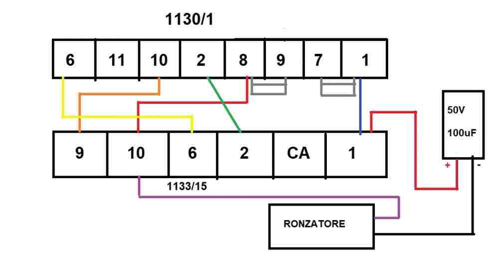

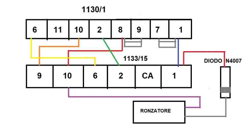

Simoncinozz Inserito: 7 dicembre 2025 Segnala Inserito: 7 dicembre 2025 buongiorno a tutti, ho visto che ci sono discussioni su problema simile ma non ho purtroppo capito la soluzione. In condominio con citofoni collegati (se lascio alzato rimane pulsantiera portierato con spia rossa) ho sostituito il mio vecchio urmet 2016 per rottura plastica con questo universale urmet 1133/15 che dovrebbe essere compatibile visto impianto "meccanico". Ho copiato fedelmente i pin coni numeri e ponticellato 6 e 10- rimuovendo il ponticello rimane spia rossa alzata. Se una persona và giù si sente la chiamata in cornetta ma non apre nè suona. I jumper sono in posizione come da istruzioni. Come risolvo? Devo fare quella modifica col diodo? o c'è un modo più semplice? in allegato PRIMA e dopo: Se invece ponticello 1 e CA il pulsante apre il portone, ma non suona lo stesso, invece suona se tengo premuto il pulsante di apertura. E poi comunque rimane la spia rossa sulla pulsantiera portiere.
Simoncinozz Inserita: 7 dicembre 2025 Autore Segnala Inserita: 7 dicembre 2025 da citofono smontato: (non fate caso allo scotch):
Simoncinozz Inserita: 8 dicembre 2025 Autore Segnala Inserita: 8 dicembre 2025 Ho comprato i micro condenzatori 50v 100uF, ma quella soluzione è ancora valida? anche nel mio caso con ponticello da 6 a 10? qualcuno potrebbe rispondermi per favore?
Alessio Menditto Inserita: 8 dicembre 2025 Segnala Inserita: 8 dicembre 2025 Simoncinozz da Regolamento (che hai sicuramente letto male) i solleciti sono vietati…siamo anche sotto le Feste, devi avere pazienza per favore.
soltec Inserita: 8 dicembre 2025 Segnala Inserita: 8 dicembre 2025 Devi modificare i collegamenti e fare una modifica al citofono. Innanzi tutto devi scollegare dal ronzatore i cavetti neri che provengono dalla scheda isolandoli. Poi Il filo arancio-bianco lo metti sul 6 e fai un ponticello sul 10. Prendi il condensatore e lo metti con il + su 1 e il - su un morsetto del ronzatore insieme al filo marrone-bianco. Il filo blu-bianco lo metti sull'altro morsetto del ronzatore e fai un ponte sul 9. Il filo verde-bianco sul 2. Prova e facci sapere.
Simoncinozz Inserita: 8 dicembre 2025 Autore Segnala Inserita: 8 dicembre 2025 @soltec seguendo lo schema che è presente nell'altro topic del 2021? ? ? puoi ripostarlo anche qui
Simoncinozz Inserita: 8 dicembre 2025 Autore Segnala Inserita: 8 dicembre 2025 Il 07/12/2025 alle 13:28 , Simoncinozz ha scritto: Nuovo: Soltec questo è il citofono dopo aver seguito il manuale dell'urmet 1133/16 con i collegamenti fatti ed il jumper messo come da istruzioni. Non suona, in cornetta si sente la citofonata, non apre. C'è una pulsantiera condominiale e la spia è correttamente spenta.
Simoncinozz Inserita: 8 dicembre 2025 Autore Segnala Inserita: 8 dicembre 2025 Devo seguire questo schema?
soltec Inserita: 8 dicembre 2025 Segnala Inserita: 8 dicembre 2025 33 minuti fa, Simoncinozz ha scritto: @soltec seguendo lo schema che è presente nell'altro topic del 2021? No, seguendo le istruzioni che ti ho scritto. Tu hai un collegamento a centralino ma diverso dallo standard.
Simoncinozz Inserita: 8 dicembre 2025 Autore Segnala Inserita: 8 dicembre 2025 1 ora fa, soltec ha scritto: Devi modificare i collegamenti e fare una modifica al citofono. Innanzi tutto devi scollegare dal ronzatore i cavetti neri che provengono dalla scheda isolandoli. Poi Il filo arancio-bianco lo metti sul 6 e fai un ponticello sul 10. Prendi il condensatore e lo metti con il + su 1 e il - su un morsetto del ronzatore insieme al filo marrone-bianco. Il filo blu-bianco lo metti sull'altro morsetto del ronzatore e fai un ponte sul 9. Il filo verde-bianco sul 2. Prova e facci sapere. puoi spiegarmi bene allora il ponte sul 9? che intendi? devo separe il filo blu e bianco in due fili separati? così si ponticellano da soli? ? puoi farmi uno schema anche a me? ora provo. Purtroppo non ho i condensatori qui, oggi è festa dell'immacolata. tutto chiuso. mi arrivano domani, peccato che io lavoro e il citofono nonfunziona
soltec Inserita: 8 dicembre 2025 Segnala Inserita: 8 dicembre 2025 1 ora fa, Simoncinozz ha scritto: puoi spiegarmi bene allora il ponte sul 9? che intendi? devo separe il filo blu e bianco in due fili separati? così si ponticellano da soli? ? puoi farmi uno schema anche a me? ora provo. Purtroppo non ho i condensatori qui, oggi è festa dell'immacolata. tutto chiuso. mi arrivano domani, peccato che io lavoro e il citofono nonfunziona Prendi un pezzo di filo elettrico e lo porti dal ronzatore dove hai messo il filo blu-bianco al morsetto 9.
Simoncinozz Inserita: 10 dicembre 2025 Autore Segnala Inserita: 10 dicembre 2025 Il 08/12/2025 alle 17:00 , soltec ha scritto: Devi modificare i collegamenti e fare una modifica al citofono. Innanzi tutto devi scollegare dal ronzatore i cavetti neri che provengono dalla scheda isolandoli. Poi Il filo arancio-bianco lo metti sul 6 e fai un ponticello sul 10. Prendi il condensatore e lo metti con il + su 1 e il - su un morsetto del ronzatore insieme al filo marrone-bianco. Il filo blu-bianco lo metti sull'altro morsetto del ronzatore e fai un ponte sul 9. Il filo verde-bianco sul 2. Prova e facci sapere. Ciao Soltec. Ho fatto esattamente questo. Ora suona, ma non apre la porta. Non arriva l'impulso di apertura. La pulsantiera del gabiotto della portineria è correttamente spenta. Che devo modificare?
Simoncinozz Inserita: 10 dicembre 2025 Autore Segnala Inserita: 10 dicembre 2025 Questo è come ho fatto. Ronza ma non apre. Questo modello di Urmet 1133/16 ha sotto il silenziatore del ronzatore.
soltec Inserita: 10 dicembre 2025 Segnala Inserita: 10 dicembre 2025 1 ora fa, Simoncinozz ha scritto: Questo è come ho fatto. Ronza ma non apre. Questo modello di Urmet 1133/16 ha sotto il silenziatore del ronzatore. Prova a staccare dal ronzatore il filo blu lascandolo collegato al ponticello e prova ad aprire. Se apre significa che non va bene nel tuo caso e devi rimediare un citofono 1130/1 come il tuo vecchio.
Simoncinozz Inserita: 10 dicembre 2025 Autore Segnala Inserita: 10 dicembre 2025 4 ore fa, soltec ha scritto: Prova a staccare dal ronzatore il filo blu lascandolo collegato al ponticello e prova ad aprire. Se apre significa che non va bene nel tuo caso e devi rimediare un citofono 1130/1 come il tuo vecchio. Lasciandolo attaccato intendi: stacco il filo blu e bianco dal ronzatore e lo attacco nello slot 9 del citofono? Insieme al ponticello?
Simoncinozz Inserita: 10 dicembre 2025 Autore Segnala Inserita: 10 dicembre 2025 (modificato) Allora Soltec ho scollegato il filo blu e bianco da ronzatore, lasciando il ponticello e adesso non suona più e non apre. Comunque il citofono che avevo prima era urmet universale senza tasti “giugiaro design”. Modificato: 10 dicembre 2025 da Simoncinozz
Simoncinozz Inserita: 10 dicembre 2025 Autore Segnala Inserita: 10 dicembre 2025 Scusate, ma scrivo con il dittatore. Quindi a questo punto, c’è speranza? Forse si può risolvere in qualche maniera?
Simoncinozz Inserita: 10 dicembre 2025 Autore Segnala Inserita: 10 dicembre 2025 (dettatore) non squilla confermo. Non apre anchenprovato a mettere il blu bianco in CA. Non so cosa altro fare
soltec Inserita: 10 dicembre 2025 Segnala Inserita: 10 dicembre 2025 2 ore fa, Simoncinozz ha scritto: (dettatore) non squilla confermo. Non apre anchenprovato a mettere il blu bianco in CA. Non so cosa altro fare Scusami ma io sono partito dalla tua foto iniziale. Ma sei sicuro che prima apriva? Secomdo me manca un filo e il ponte 6-10 non ci deve essere. Chiedi a un vicino se ti fa vedere il suo citofono e fai una foto
Simoncinozz Inserita: 10 dicembre 2025 Autore Segnala Inserita: 10 dicembre 2025 (modificato) 54 minuti fa, soltec ha scritto: Scusami ma io sono partito dalla tua foto iniziale. Ma sei sicuro che prima apriva? Secomdo me manca un filo e il ponte 6-10 non ci deve essere. Chiedi a un vicino se ti fa vedere il suo citofono e fai una foto Ma su quello vecchio prima c’era il ponte. La foto che ho smontato dal mio c’era il ponte 6/10. Con il nuovo, prima del condensatore e delle tue indicazioni, seguenedo il manuale, Solo una volta spingendo tutti pulsanti ha aperto (col nuovo installato), ma poi e rimasto incantato tipo zzzzzzzzz con l’apertura che non si arrestava. Sinceramente non so come ho fatto. Ma non suonava. se sei di Roma vuoi venire tu a sistemarmelo?😏 non sono un elettricista aime’ e si vede. Modificato: 10 dicembre 2025 da Simoncinozz Correzioni
Simoncinozz Inserita: 10 dicembre 2025 Autore Segnala Inserita: 10 dicembre 2025 Questo è quello che ho smontato prima di staccare i fili ho fatto la foto. L’Urmet vecchio.. apriva e suonava.
Simoncinozz Inserita: 10 dicembre 2025 Autore Segnala Inserita: 10 dicembre 2025 guarda il mio citofono adesso sta messo così e ti confermo che si sente quindi ronza, ma non apre. Sul tasto CIA non c’è nulla e ti confermo che nel corrugato arriva sono solo quattro fili, blu, verde, arancione, marrone, ognuno intrecciato da due.
soltec Inserita: 11 dicembre 2025 Segnala Inserita: 11 dicembre 2025 Allora il tuo è un impianto a centralino 3+1 (4 fili). È una versione particolare e penso che non puoi utilizzare la modifica. se lo volevi cambiare per estetica devi rinunciare. Se invece è guasto ne devi trovare uno usato. l'ultima prova che puoi fare e utilizzare il pulsante in basso collegandocii con dei ponti su un morsetto il 9 e su l'altro il 6. E provare ad aprire con il citofono agganciato.
Simoncinozz Inserita: 11 dicembre 2025 Autore Segnala Inserita: 11 dicembre 2025 6 ore fa, soltec ha scritto: Allora il tuo è un impianto a centralino 3+1 (4 fili). È una versione particolare e penso che non puoi utilizzare la modifica. se lo volevi cambiare per estetica devi rinunciare. Se invece è guasto ne devi trovare uno usato. l'ultima prova che puoi fare e utilizzare il pulsante in basso collegandocii con dei ponti su un morsetto il 9 e su l'altro il 6. E provare ad aprire con il citofono agganciato. Quale sarebbe il pulsante in basso? Quello del citofono agganciato? O quello a destra? Ne ha tre. L’ho cambiato, perché il mio si era rotto si era rotto il supporto degli stop sulla scocca ed era cascato dal muro. E ho comprato questo universale, perché pensavo fosse compatibile e sto diventando scemo.
