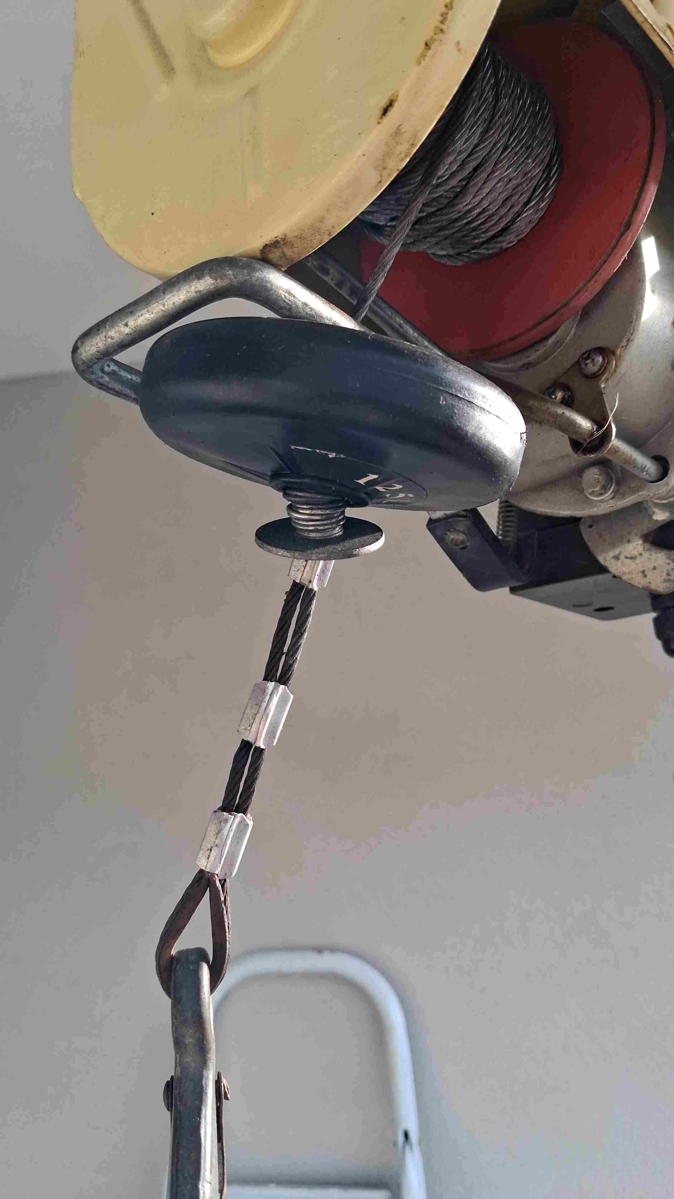

iwona Inserito: 7 dicembre 2025 Segnala Inserito: 7 dicembre 2025 (modificato) Ho esagerato a spingere il bottone. Salito al limite. adesso il mio montacarichi non scende più. Sta tutto a pressione. La molla si è schiacciata tutta e sta vicino al cerchio nero dove c'è scritto il limite di carico .come posso fare per sbloccare. Modificato: 7 dicembre 2025 da Domenico Maschio Sbagliato scrivere
simuffa Inserita: 20 febbraio Segnala Inserita: 20 febbraio Ciao, quando premi il bottone per scendere cosa succede? Fa rumore?
