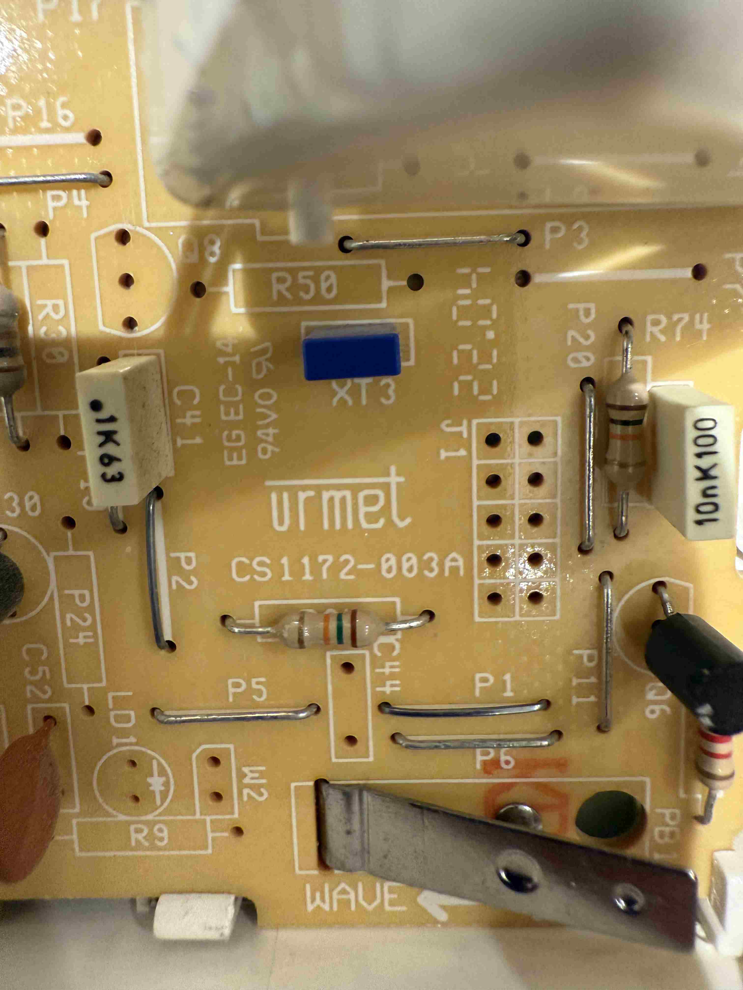

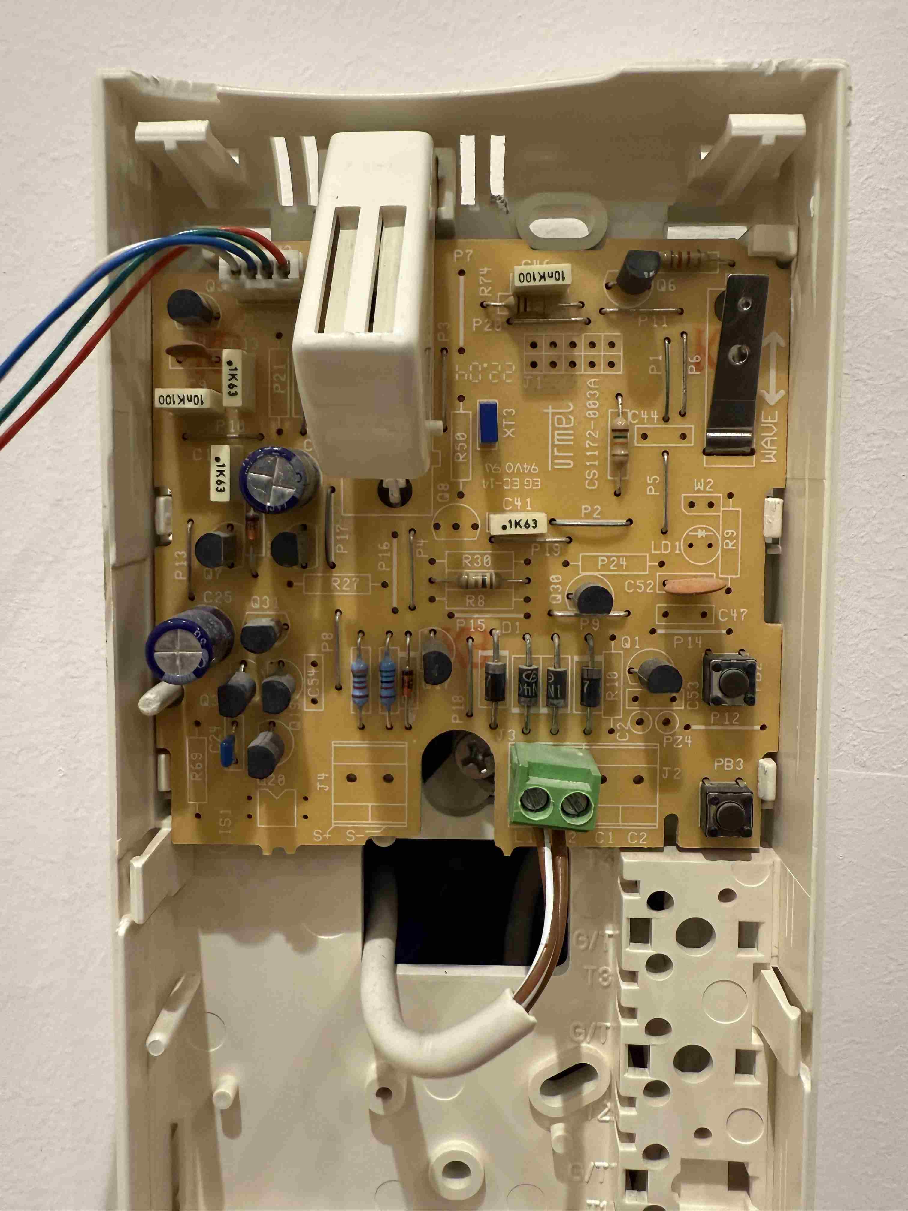

saso26 Inserito: 7 dicembre 2025 Segnala Inserito: 7 dicembre 2025 Buonasera mi sono trasferito da poco e nell’appartamento c’è questo citofono che non funziona bene, certe volte apre certe volte no, certe volte si sente certe volte no. Come posso fare per sostituirlo? Con cosa lo posso sostituire? C’è bisogno dell Inter del tecnico per la configurazione? avevo pensato di istallare Ring ma non risulta essere compatibile. Grazie a chi mi sarà di aiuto
Roberto Garoscio Inserita: 7 dicembre 2025 Segnala Inserita: 7 dicembre 2025 Se non sbaglio è un sistema digitale Bibus prima edizione, per sicurezza dovresti smontare la cornetta e fotografare l’etichetta applicata sul retro. Il difetto lamentato dovrebbe dipendere dalla leva di sgancio ossidata, prova a pulirla con del WD40 o uno spray pulisci contatti.
saso26 Inserita: 8 dicembre 2025 Autore Segnala Inserita: 8 dicembre 2025 18 ore fa, Roberto Garoscio ha scritto: Se non sbaglio è un sistema digitale Bibus prima edizione, per sicurezza dovresti smontare la cornetta e fotografare l’etichetta applicata sul retro. Il difetto lamentato dovrebbe dipendere dalla leva di sgancio ossidata, prova a pulirla con del WD40 o uno spray pulisci contatti. Ok grazie proverò e aggiornerò il post
saso26 Inserita: 8 dicembre 2025 Autore Segnala Inserita: 8 dicembre 2025 Il 07/12/2025 alle 20:43 , Roberto Garoscio ha scritto: Se non sbaglio è un sistema digitale Bibus prima edizione, per sicurezza dovresti smontare la cornetta e fotografare l’etichetta applicata sul retro. Il difetto lamentato dovrebbe dipendere dalla leva di sgancio ossidata, prova a pulirla con del WD40 o uno spray pulisci contatti. Ok grazie proverò e aggiornerò il post
saso26 Inserita: 8 dicembre 2025 Autore Segnala Inserita: 8 dicembre 2025 Mi sapete dire se posso sostituirlo con qualsiasi citofono o lo devo sostituire per forza con uno uguale?
Roberto Garoscio Inserita: 8 dicembre 2025 Segnala Inserita: 8 dicembre 2025 13 minuti fa, saso26 ha scritto: Ok grazie proverò e aggiornerò il post Scusa mi sono espresso male, non intendevo aprire la cornetta, intendevo staccare dal muro tutto il citofono, l’etichetta è incollata sul retro della base. 13 minuti fa, saso26 ha scritto: Mi sapete dire se posso sostituirlo con qualsiasi citofono o lo devo sostituire per forza con uno uguale? Qualsiasi no di certo, ci vuole il suo sostituto specifico, quando vedo l’etichetta come da post precedente ti dico cosa devi procurare.
Roberto Garoscio Inserita: 8 dicembre 2025 Segnala Inserita: 8 dicembre 2025 Hai provato a disossidare il pulsante a slitta dello sgancio?
