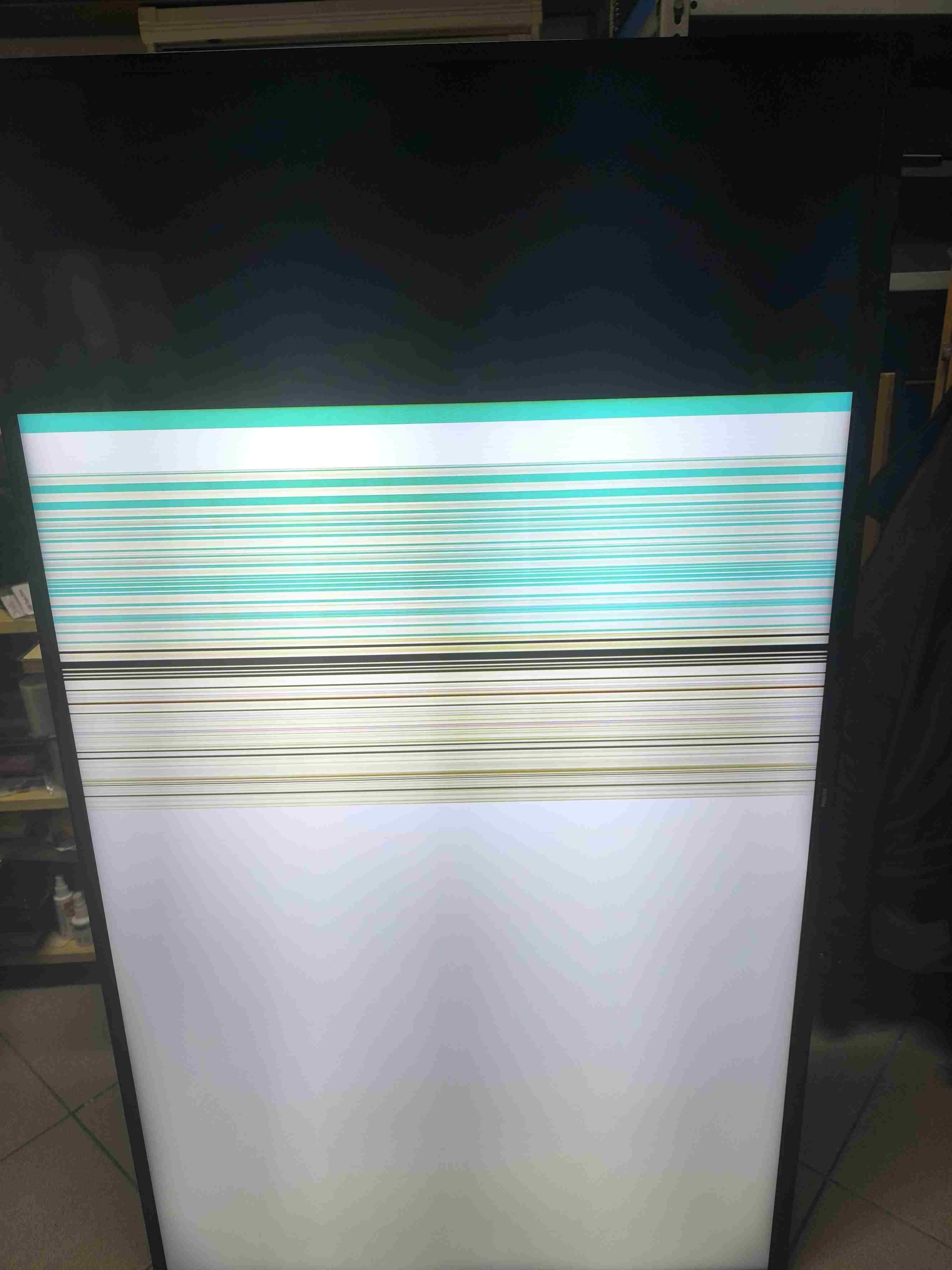

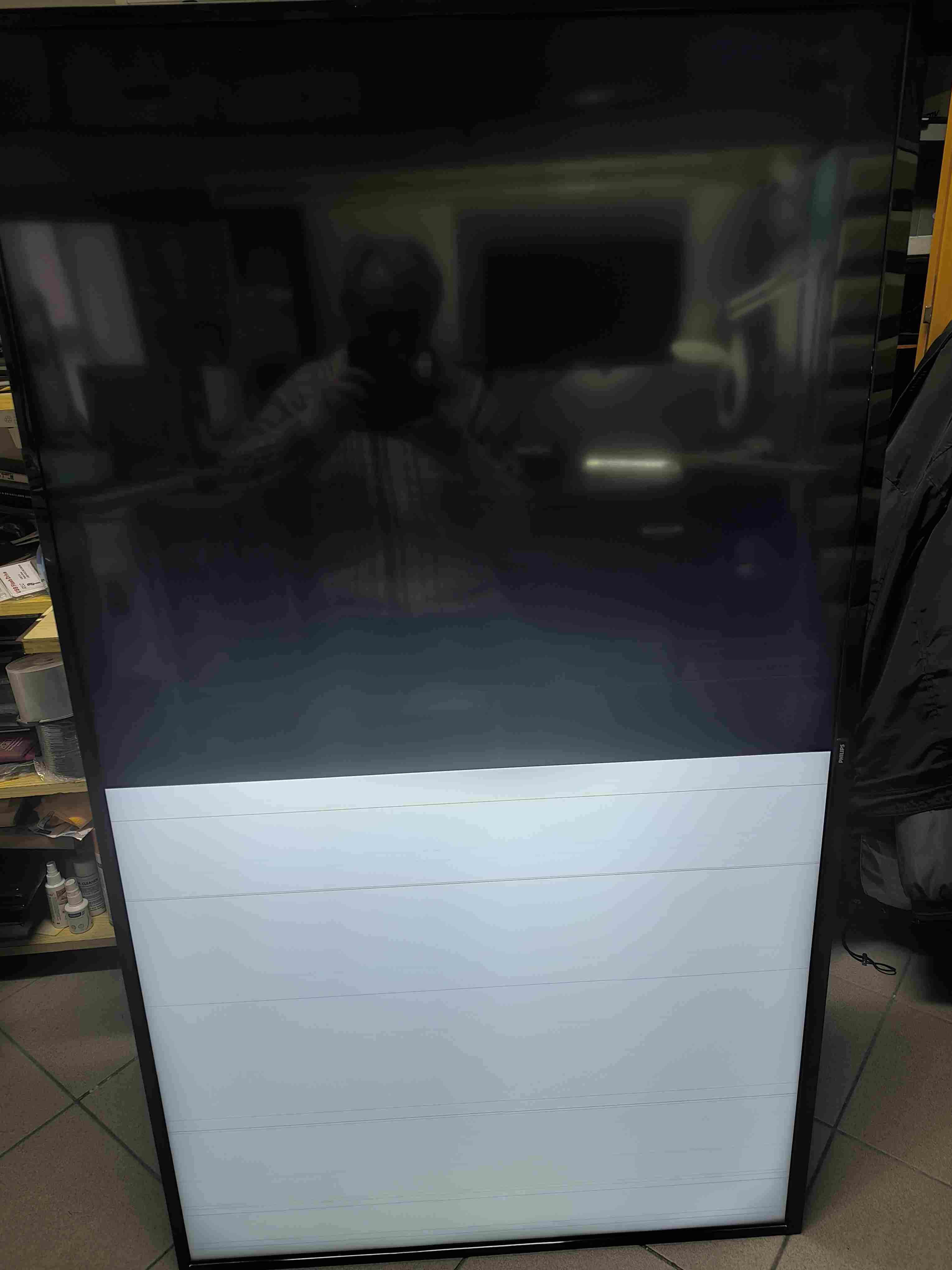

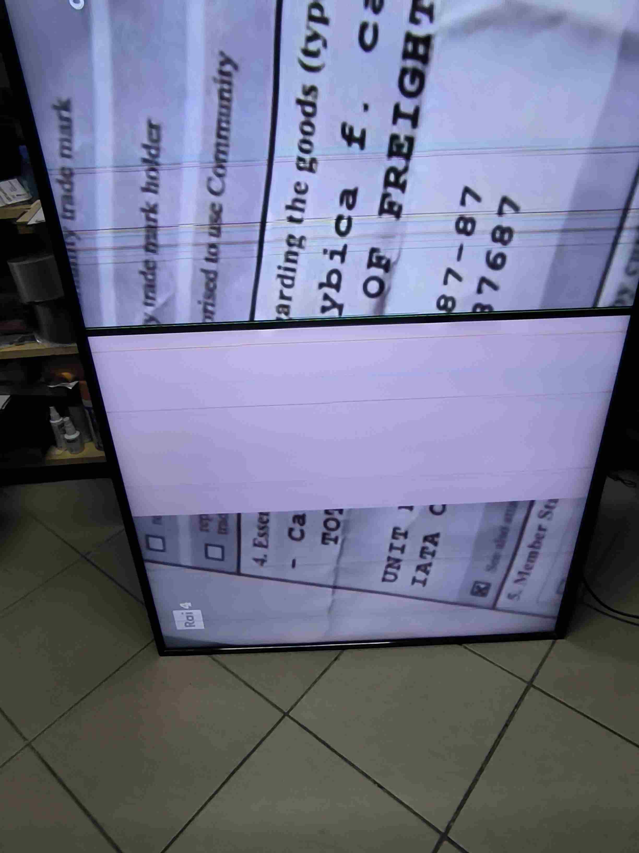

carmelo56 Inserito: 7 dicembre 2025 Segnala Inserito: 7 dicembre 2025 Buonasera, mi trovo questo tv con il difetto di una striscia vertica bianca e con delle linee verticali, nmonta la t-con CV580U1-T01-CB-1. Ho staccato prima la flat sul lato destro e poi la flat sul lato sinistro, di cio' allego foto anche con il difetto. Chiedo se a qualcuno e' capitato lo stesso difetto .
carmelo56 Inserita: 8 dicembre 2025 Autore Segnala Inserita: 8 dicembre 2025 Grazie RICCARDO della risposta, volevo precisare che quella striscia verticale bianca grande a volte secondo come inserisco e disinserisco le flat sulla t-con la striscia diventa nera e le righe verticali diminuiscono.
Riccardo Ottaviucci Inserita: 8 dicembre 2025 Segnala Inserita: 8 dicembre 2025 ci sono alcuni segnali che possono essere interrotti sfruttando la ridondanza di uno dei due lati. Sto raccogliendo informazioni e dati pratici da siti asiatici,molto più avanti di noi in questo settore sui pannelli a LCD e che riescono a prolungare la vita dei pannelli stessi . Il problema è che non capisco un acca della loro lingua
