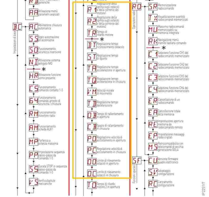

kniko2 Inserito: 7 dicembre 2025 Segnala Inserito: 7 dicembre 2025 Salve ,la prima volta che installo un cancello a 24v due ante ,qualcuno con esperienza su questa marca sa dirmi il perche della corsa non omogenea con comparsa sul display del limite rilevamento ostacoli (a display 00-0C) veramente mi perdo nel suo ,almeno per me,complicatezza del suo menu sul dove intervenire ,quote montaggio bracci rispettate,cancelo molto leggero ,fine corsa meccanici..cioe sembra installazione molto semplice ma ho questo diciamo fastidioso problema perche poi il cancello fa tutte le sue funzioni grazie per eventuali consigli
ROBY 73 Inserita: 8 dicembre 2025 Segnala Inserita: 8 dicembre 2025 Ciao kniko2, Quote ditec lcu 30h https://www.ditecautomations.com/global/market-documents/QR/Multilanguages/LCU30H/LCU30H_IP2251IT.pdf Mentre i motori che modello / articolo preciso sono? 1 ora fa, kniko2 ha scritto: qualcuno con esperienza su questa marca sa dirmi il perche della corsa non omogenea con comparsa sul display del limite rilevamento ostacoli (a display 00-0C) Premetto che non conosco per nulla nemmeno io la centrale in questione, ma il problema lo fa in entrambe le direzioni in apertura e chiusura e su entrambe le ante? Ci sono anche le batterie tampone, oppure no? Se sì, prova a scollegarle. Se c'è, prova a scollegare il lampeggiante e vedi se le cose cambiano, sia mai che ci sia un "troppo assorbimento" sulla centrale. Hai una pinza amperometrica che misuri la Corrente Continua per verificare l'assorbimento durante la corsa? Prova a collegare e programmare il funzionamento di un solo motore per volta e vedi se si crea lo stesso problema Oppure / anche, riusciresti a testare i motori direttamente con un alimentatore a 24VCC esterno senza passare per la centrale? Così non avresti nemmeno dubbi se il problema fosse la centrale, oppure sui motori stessi. Ad ogni modo, proverei a ricontrollare i vari parametri che ho contornato in giallo:
Roberto Garoscio Inserita: 8 dicembre 2025 Segnala Inserita: 8 dicembre 2025 Qualsiasi tipo di pistone, se non è lineare nel movimento, la colpa è esclusivamente delle quote di installazione.
kniko2 Inserita: 8 dicembre 2025 Autore Segnala Inserita: 8 dicembre 2025 7 ore fa, Roberto Garoscio ha scritto: Qualsiasi tipo di pistone, se non è lineare nel movimento, la colpa è esclusivamente delle quote di installazione. Grazie Roberto.ricontrollero le quote e mandero i pistoni in una corsa senza centralina con 24v diretta per vedere come si comporta
ROBY 73 Inserita: 8 dicembre 2025 Segnala Inserita: 8 dicembre 2025 8 ore fa, Roberto Garoscio ha scritto: Qualsiasi tipo di pistone, se non è lineare nel movimento, la colpa è esclusivamente delle quote di installazione. In effetti sì, io non l'ho scritto ieri perché c'era la premessa: 23 ore fa, kniko2 ha scritto: quote montaggio bracci rispettate Però se adesso dici che: 4 ore fa, kniko2 ha scritto: ricontrollero le quote E quindi adesso viene qualche dubbio. 4 ore fa, kniko2 ha scritto: e mandero i pistoni in una corsa senza centralina con 24v diretta per vedere come si comporta Direi di sì
kniko2 Inserita: 9 dicembre 2025 Autore Segnala Inserita: 9 dicembre 2025 On 12/8/2025 at 2:27 PM, Roberto Garoscio said: Qualsiasi tipo di pistone, se non è lineare nel movimento, la colpa è esclusivamente delle quote di installazione. Grazie Roberto.ricontrollero le quote e mandero i pistoni in una corsa senza centralina con 24v diretta per vedere come si comporta On 12/7/2025 at 11:40 PM, kniko2 said: Salve ,la prima volta che installo un cancello a 24v due ante ,qualcuno con esperienza su questa marca sa dirmi il perche della corsa non omogenea con comparsa sul display del limite rilevamento ostacoli (a display 00-0C) veramente mi perdo nel suo ,almeno per me,complicatezza del menu sul dove intervenire ,quote montaggio bracci rispettate,cancello molto leggero ,fine corsa meccanici..cioe sembra installazione molto semplice ma ho questo diciamo fastidioso problema perche poi il cancello fa tutte le sue funzioni grazie per eventuali consigli
kniko2 Inserita: 9 dicembre 2025 Autore Segnala Inserita: 9 dicembre 2025 volevo aggiornare,cosi anche se qualcun.altro avesse le stesse mie stesse distrazioni nel leggere con attenzione le 40 pagine del manuale..avevo errato la scelta dei motori tra le 7 possibili varianti (5 al posto di 6 nel mio caso) per cui la centralina mi diceva...ma cosa vuoi da me se hai scelto questi motori che non ci sono?😊 mi stavo incaponendo nel discorso quote che ero sicuro della loro esattezza..va be esperienza su nuova marca(e vecchi abitudine di leggere di fretta i manuali) grazie a tutti comunque
ROBY 73 Inserita: 10 dicembre 2025 Segnala Inserita: 10 dicembre 2025 5 ore fa, kniko2 ha scritto: volevo aggiornare,cosi anche se qualcun.altro avesse le stesse mie stesse distrazioni nel leggere con attenzione le 40 pagine del manuale......... Capita, capita 😁 Vuoi perché nel mentre si sta pensando ad un altro cantiere, vuoi perché magari si viene distratti dal cliente o da una telefonata o mille altre ragioni, ma capita e poi si va avanti convinti di aver fatto le cose corrette e soprattutto: 5 ore fa, kniko2 ha scritto: ......(e vecchi abitudine di leggere di fretta i manuali) Anche questo è vero ☺️ Ciao prego
