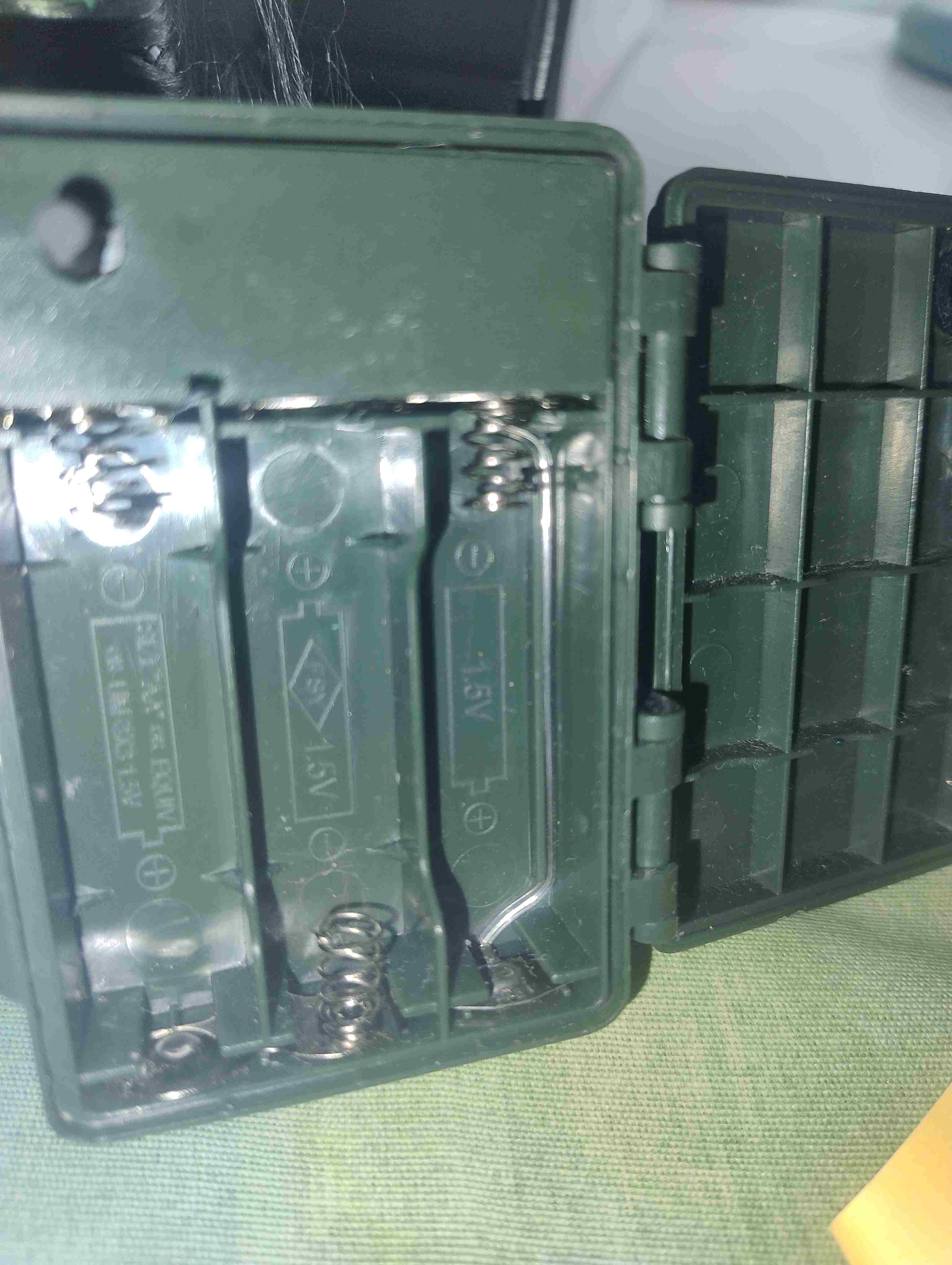

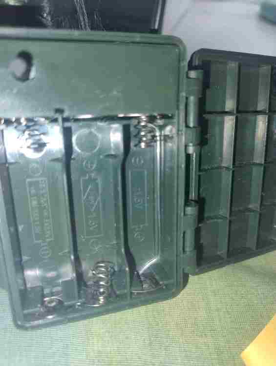

michy1990 Inserito: 7 dicembre 2025 Segnala Inserito: 7 dicembre 2025 Salve a tutti, ho delle luci di un piccolo alberello di Natale che funziona con tre pile da 1.5volt. Visto e considerato che si scaricano subito, vorrei comandarle tramite un alimentatore Sembrerebbe che siano collegate in serie, vuoi che ne pensate? .
Dumah Brazorf Inserita: 8 dicembre 2025 Segnala Inserita: 8 dicembre 2025 Un caricatore usb ed un diodo 1N4007, eventualmente 2 e dovresti essere a posto.
michy1990 Inserita: 6 gennaio Autore Segnala Inserita: 6 gennaio Il 08/12/2025 alle 01:33 , Dumah Brazorf ha scritto: Un caricatore usb ed un diodo 1N4007, eventualmente 2 e dovresti essere a posto. Ho letto che il diodo tende a riscaldarsi, quindi ho preso un variatore di tensione in DC. Se volessi fare in modo che le luci rimanessero fisse( vorrei collegarle per un presepe) , dovrei togliere il circuito integrato(interno alla scatoletta verde), ma che tensione dovrei alimentarle direttamente?
Dumah Brazorf Inserita: 6 gennaio Segnala Inserita: 6 gennaio Se è una fila di luci con solo 2 fili e fanno gli effettini alternati a 2 a 2 non puoi fare a meno del circuito. Per la corrente che passa i diodi non scaldano.
