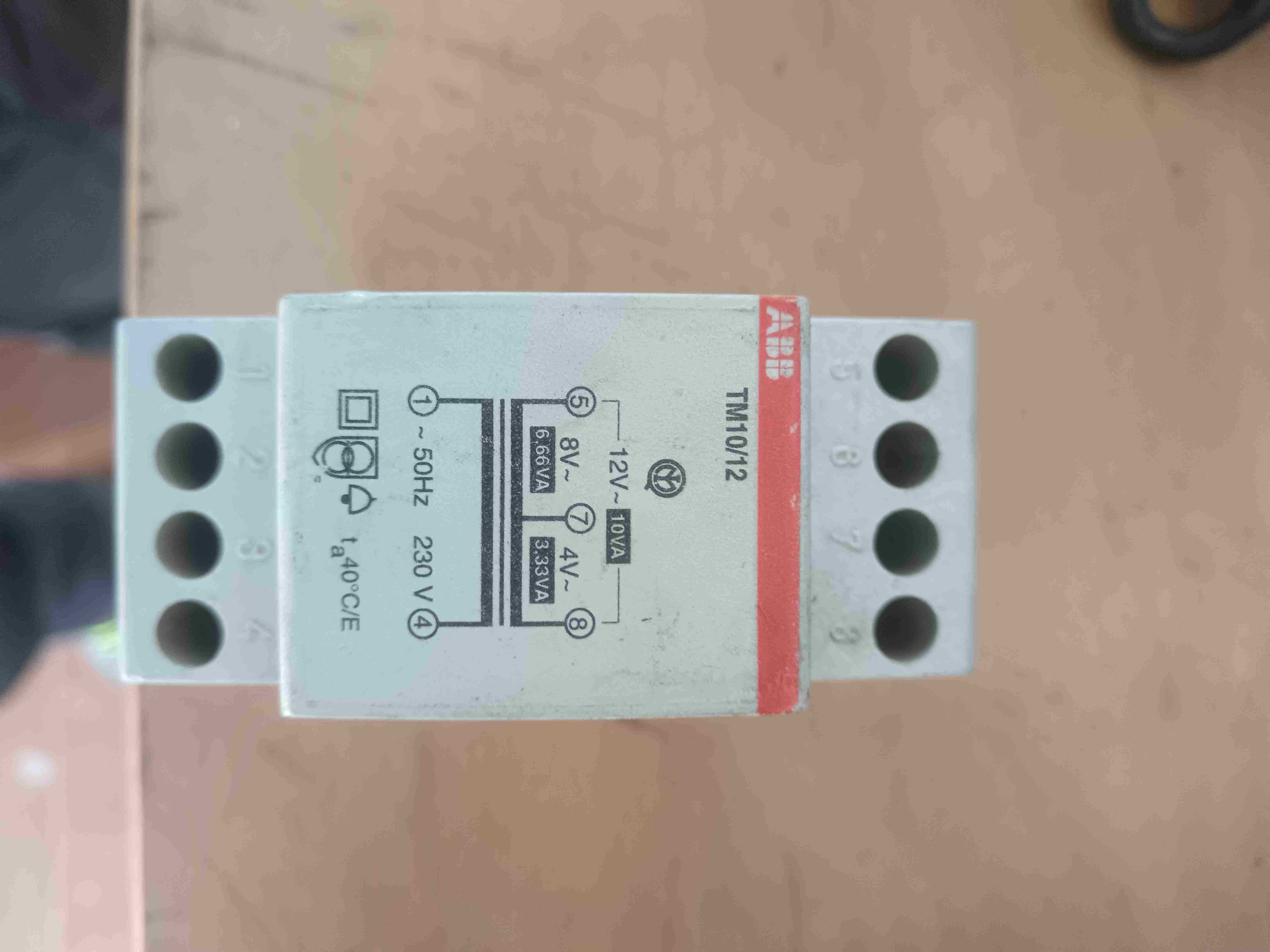

mithe Inserito: 9 dicembre 2025 Segnala Inserito: 9 dicembre 2025 Salve ho un motore NICE Toona TO4024 con centrale MC824H. Ho installato un selettore DSnice non bus con la centralina Morx per apertura con codice e funzionante regolarmente... Io vorrei sapere se è possibile con il selettore aprire un cancelletto pedonale vicino al carrabile ovviamente con un secondo codice.... Ho I cavi della serratura In centralina ma non capisco dove collegarli... Ora ho collegato da morsetto open sono andato al Morx e dal Morx al morsetto della serratura e tutto funziona... Vorrei capire se mettendo un relè a 12 volt continua si potrebbe fare e come i collegamenti che non riesco a capire.... Grazie
televedo Inserita: 9 dicembre 2025 Segnala Inserita: 9 dicembre 2025 Qui sotto i collegamenti da effettuare. per i due comandi: trovi tutto sul sito NICE
mithe Inserita: 11 dicembre 2025 Autore Segnala Inserita: 11 dicembre 2025 Ciao grazie per la risposta.... Io ho collegato come dici tu e ho lasciato libero il relay n 2 che infatti non ho usato... Ho collegato il num 1 e 2 del Morx all alimentazione, i n 3 e 4 del Morx al open della centrale e i num 1 e 2 al selettore e ho programmato e fin qui funziona tutto... Digito il codice è il cancello si apre. Io vorrei far aprire il cancelletto pedonale con un altro codice avendo il cavo della serratura lì vicino al morx ma non capisco se devo mettere un relè di supporto...
mithe Inserita: 30 dicembre 2025 Autore Segnala Inserita: 30 dicembre 2025 Ciao ho provato a fare tutti i collegamenti possibili ma non riesco ad far aprire il cancelletto con secondo codice La serratura del cancelletto dove dovrei collrgarla?? In parallelo alla serratura del cancello grosso???
ROBY 73 Inserita: 30 dicembre 2025 Segnala Inserita: 30 dicembre 2025 Ciao mithe, 18 ore fa, mithe ha scritto: .........ho provato a fare tutti i collegamenti possibili Evidentemente ti manca solo quello giusto ☺️ Il 11/12/2025 alle 22:21 , mithe ha scritto: Io vorrei far aprire il cancelletto pedonale con un altro codice avendo il cavo della serratura lì vicino al morx ma non capisco se devo mettere un relè di supporto... Sul contatto della MORX non devi collegare direttamente la serratura, quello è appunto un semplice contatto. Sul relè della MORX devi collegare in parallelo il pulsante con cui apri attualmente il cancello pedonale. In pratica devi dirci e meglio ancora farci vedere quale sistema citofonico hai e com'è collegato
mithe Inserita: 31 dicembre 2025 Autore Segnala Inserita: 31 dicembre 2025 Ciao grazie per la risposta ma io non ho nessun citofono... Dovrei far aprire il cancello pedonale con un secondo codice abbinato all uscita 2 del Morx nice... Con l uscita 1 del morx ho registrato un codice sul tastierino che apre il cancello carrabile e funziona perfettamente... Ora vorrei abbinare un secondo codice solo per il cancelletto pedonale ovviamente dall uscita 2 del Morx nice. Oggi ho eseguito i collegamenti in foto poi ho fatto la registrazione dell uscita 2 del Morx nice ma non apre la serratura.... Vorrei capire se sbaglio qualche collegamento o qualche procedura di programmaxuone del Morx.... Ho alimentato tutto con trafo separato
ROBY 73 Inserita: 1 gennaio Segnala Inserita: 1 gennaio 11 ore fa, mithe ha scritto: io non ho nessun citofono.............. Ho alimentato tutto con trafo separato Ma si tratta di un trasformatore 230-12V in uscita in tensione alternata (VCA o VAC), oppure di un alimentatore in tensione continua (VCC o VDC)? Perché il relè funziona in VCC, però parli di "trasformatore" che dovrebbe erogare tensione alternata, posta la foto anche di questo che ci capiamo meglio. Comunque, il collegamento è questo: https://www.allarmesatellitare.eu/Allarme.Kit/Chiavi/SN-MTB.Tastier/TASTIERA.MORX.Tastiera.Digitale.di.Sicurezza.pdf Facci sapere
mithe Inserita: 3 gennaio Autore Segnala Inserita: 3 gennaio Ciao ho usato il trafo in foto.. Ho vistonil tuo schema tutto chiaro io pensavo che se mandavo al Morx il 12 volt facevo danni
ROBY 73 Inserita: 4 gennaio Segnala Inserita: 4 gennaio (modificato) 11 ore fa, mithe ha scritto: ho usato il trafo in foto.. Ho vistonil tuo schema tutto chiaro Quindi l'hai collegato e funziona tutto correttamente? 11 ore fa, mithe ha scritto: io pensavo che se mandavo al Morx il 12 volt facevo danni No, se guardavi bene il manuale, il contatto uscita a relè, supporta un massimo di 500mA e 48Vac/dc, quindi per quello che serve a te, e quindi comandare il relè Finder, questo è più che sufficiente. Adesso che guardo meglio, ma hai usato il trasformatore ABB che eroga Tensione Alternata, con il relè Finder che funziona in Tensione Continua? Il relè si eccita correttamente? Modificato: 4 gennaio da ROBY 73
mithe Inserita: 4 gennaio Autore Segnala Inserita: 4 gennaio Sembra che scatta sento il rumore ma la serratura non si apre.... Puo darsi che il trafo è sbagliato e ne ho bisogno uno in continua.... Quindi presumo che sia quello l errore.... Lo sostituisco ok??
ROBY 73 Inserita: 4 gennaio Segnala Inserita: 4 gennaio 12 ore fa, mithe ha scritto: Sembra che scatta sento il rumore ma la serratura non si apre.... Puo darsi che il trafo è sbagliato e ne ho bisogno uno in continua.... Adesso che lo guardo meglio, quel trasformatore è troppo piccolo con una potenza apparente di soli 10VA (non sapevo nemmeno esistessero di quel tipo così piccoli, di solito partono dai 15VA). Quindi sì, mantenendo il relè Finder, puoi cambiarlo con un alimentatore in Corrente Continua, considerando che le serrature a scatto di solito assorbono circa 15W, per andare sul sicuro, a te serve un alimentatore da almeno 25W-2A come ad esempio il MEANWELL art. HDR-30-12, oppure meglio ancora il HDR-60-15, poi vedi cosa trovi.
mithe Inserita: 5 gennaio Autore Segnala Inserita: 5 gennaio Ok.... Allora lo prenderò e poi collego come il tuo schema e ti aggiornerò...
ROBY 73 Inserita: 5 gennaio Segnala Inserita: 5 gennaio 15 ore fa, mithe ha scritto: ........e ti aggiornerò... Ottimo!
