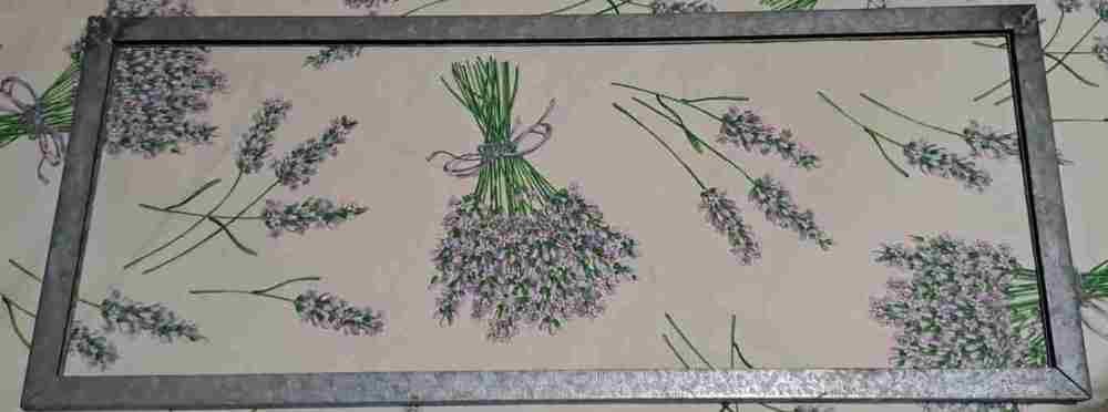

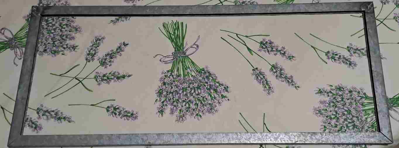

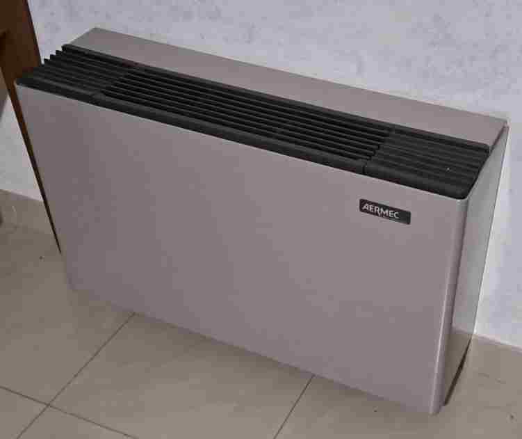

antoniob Inserito: 9 dicembre 2025 Segnala Inserito: 9 dicembre 2025 Buongiorno, si parla del termoconvettore in immagine usato per il riscaldamento, purtroppo non trovo una targhetta che indichi il modello. Si vuole sostituire il filtro dell'aria installato sotto il dispositivo: grazie alle dimensioni è stato semplice trovarlo online. Volevo comunque chiedere, visto che il filtro è da anni nelle condizioni che vedete in immagine, se vale la pena eseguire anche qualche pulizia (es. con un aspirapolvere o compressore) e nel caso, come si smonta il pannello frontale. Grazie. Saluti.
MarcoPau Inserita: 10 dicembre 2025 Segnala Inserita: 10 dicembre 2025 Ciao, io non vedo filtro. Per smontare la scocca, le uniche vitine forse poco intuitive sono quelle sotto i due sportellini laterali. Quelle tengono fissa la scocca e ti permettono di tirarla giù per pulizia più approfondita. Col compressore fai di più, ma alzi anche un bel polverone. Io di solito li pulisco con la pressione al minimo e tenendo comunque vicino il tubo dell'aspirapolvere, cercando di intercettare il più possibile la polvere che si alza.
antoniob Inserita: 10 dicembre 2025 Autore Segnala Inserita: 10 dicembre 2025 Ciao, grazie per le indicazioni.
