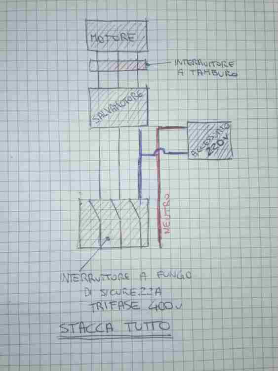

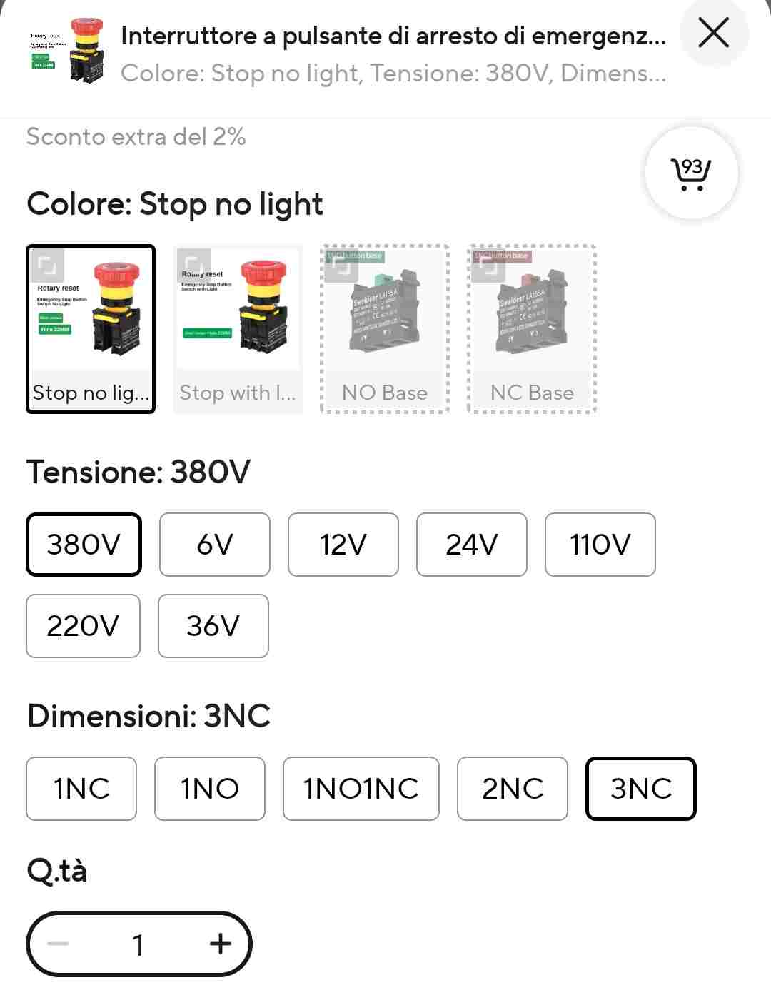

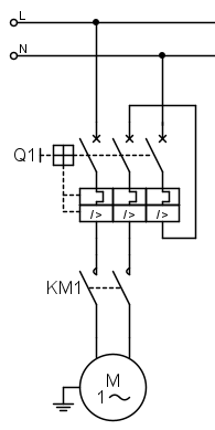

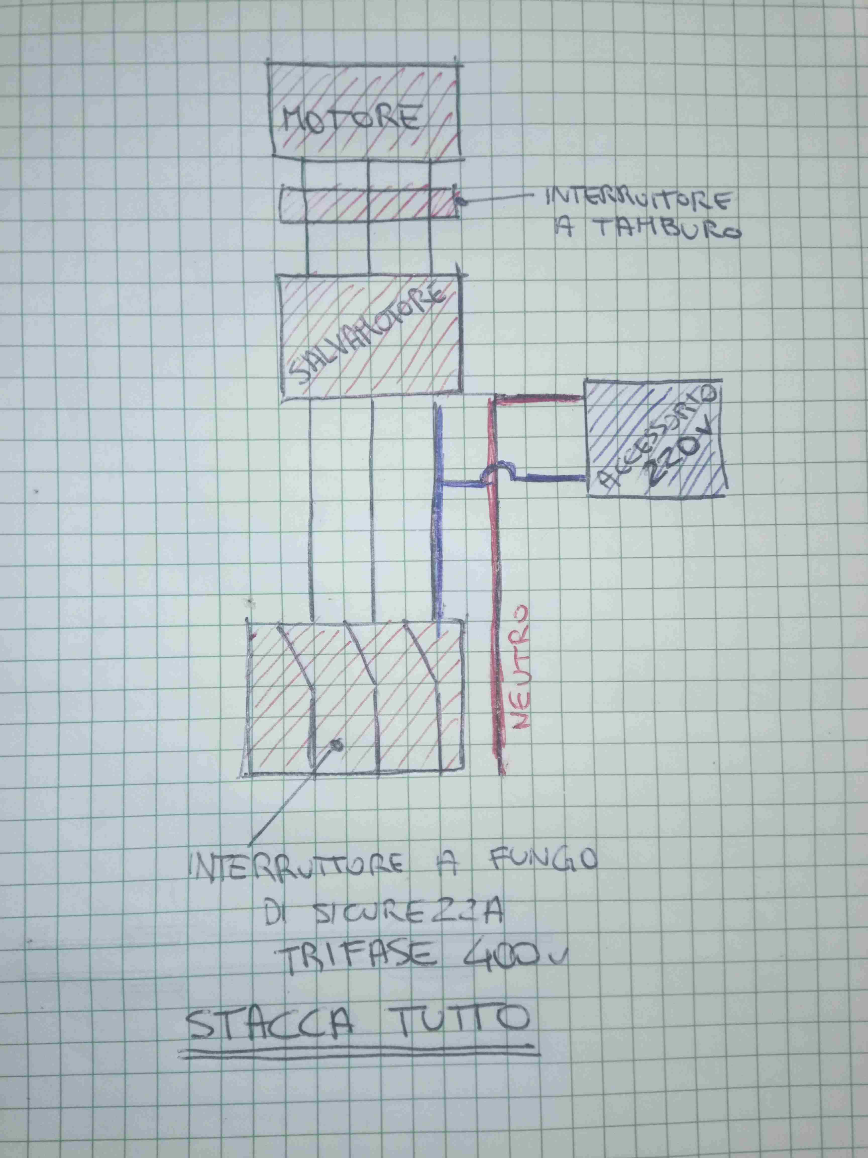

Gumbo Inserito: 9 dicembre 2025 Segnala Inserito: 9 dicembre 2025 Devo rifare (in maniera minimale) l'impianto di una macchina che non ha un motore standard di facile/economica sostituzione. Vorrei dunque capire se per la protezione del motore e' sufficiente un salvamotore, oppure se e' meglio inserire anche dei fusibili. Il motore e' un motore trifase 400v, che di fabbrica viene acceso, spento e invertito il moto con un interruttore a tamburo a tre posizioni, ubicato nelle immediate vicinanze del motore, quasi sul motore stesso. L'idea era di inserire un salvamotore sulla linea che porta tensione al motore, e mi chiedo se non sia il caso di mettere anche dei fusibili, per massima sicurezza contro eventuali danni al motore. Non vorrei pero fare una cosa inutile. Altra questione, visto che i salvamotore rilevano sbilanciamento nell'assorbimento delle fasi. Se a monte del salvamotore utilizzo una delle fasi che lo alimentano + neutro per ricavare una linea monofase 220v che alimenta un accessorio, vado a creare uno sbilanciamento delle tre fasi che puo essere male interpretato dal salvamotore e causarne l'intervento ? Grazie in anticipo per qualsiasi chiarimento.
Ctec Inserita: 9 dicembre 2025 Segnala Inserita: 9 dicembre 2025 Il salvamotore (corrente di cortocircuito permettendo) non necessita di fusibili a monte. Provvede a tutto lui. Per carichi monofase (considerare che esistono anche i salvamotori fase+neutro, ma non tutti i distributori li hanno disponibili), si può usare il trifase standard facendo in modo che la fase, una volta passata dal primo "circuito", passi anche dal secondo:
Gumbo Inserita: 9 dicembre 2025 Autore Segnala Inserita: 9 dicembre 2025 (modificato) 40 minutes ago, Ctec said: Il salvamotore (corrente di cortocircuito permettendo) non necessita di fusibili a monte. Provvede a tutto lui. Per carichi monofase (considerare che esistono anche i salvamotori fase+neutro, ma non tutti i distributori li hanno disponibili), si può usare il trifase standard facendo in modo che la fase, una volta passata dal primo "circuito", passi anche dal secondo: Ok, grazie, quindi niente fusibili. Per quanto riguarda gli accessori monofase di cui parlavo non hanno bisogno di protezione, avendola integrata. Mi premeva sapere se ricavando la 220 per alimentarli da una fase che alimenta il salvamotore (e poi il motore) si sbilanciano le tre fasi, e se dunque questo puo dare "fastidio" al salvamotore, facendolo intervenire quando si attiva un accessorio. Edit: Allego schemino (brutto ma spero si capisca). Modificato: 9 dicembre 2025 da Gumbo
Ctec Inserita: 9 dicembre 2025 Segnala Inserita: 9 dicembre 2025 Ah, scusa, non avevo capito. Beh, si, il rischio c'è. Io opterei per un fusibile separato per gli accessori. Per queste utenze io uso un portafusibili 1P+N 10x38, ingombra poco e costa poco
Roberto Gioachin Inserita: 9 dicembre 2025 Segnala Inserita: 9 dicembre 2025 5 ore fa, Gumbo ha scritto: Mi premeva sapere se ricavando la 220 per alimentarli da una fase che alimenta il salvamotore (e poi il motore) si sbilanciano le tre fasi, e se dunque questo puo dare "fastidio" al salvamotore, facendolo intervenire quando si attiva un accessorio. No nessun sbilanciamento se prelevi l'alimentazione a monte del salvamotore, come nel tuo disegno.
Gumbo Inserita: 10 dicembre 2025 Autore Segnala Inserita: 10 dicembre 2025 2 hours ago, Roberto Gioachin said: No nessun sbilanciamento se prelevi l'alimentazione a monte del salvamotore, come nel tuo disegno. Perfetto, era quello che volevo sapere ! 7 hours ago, Ctec said: Ah, scusa, non avevo capito. Beh, si, il rischio c'è. Io opterei per un fusibile separato per gli accessori. Per queste utenze io uso un portafusibili 1P+N 10x38, ingombra poco e costa poco Gli accessori hanno il loro fusibile integrato, quindi bisogna solo alimentarli a 220.
19simo89 Inserita: 10 dicembre 2025 Segnala Inserita: 10 dicembre 2025 L'accessorio sarebbe corretto proteggerlo anche lui, indipendentemente che abbia già la sua protezione. tu dovresti proteggere anche la linea che alimenta l'accessorio. Io farei come ti ha indicato @Ctec. pulito economico e piu' professionale.
Livio Orsini Inserita: 10 dicembre 2025 Segnala Inserita: 10 dicembre 2025 17 minuti fa, 19simo89 ha scritto: L'accessorio sarebbe corretto proteggerlo anche lui, indipendentemente che abbia già la sua protezione. tu dovresti proteggere anche la linea che alimenta l'accessorio. Giusto, condivido; se non ricordo male lo prevedono anche le normative, con l'unica eccezione per una limitata lunghezza della linea. La lunghezza precisa non la ricordo ma è nell'ordine di qualche decina di cm, oltre quel valore le linee di alimentazione devono essere sempre protette a monte.
Gumbo Inserita: 10 dicembre 2025 Autore Segnala Inserita: 10 dicembre 2025 9 hours ago, Livio Orsini said: Giusto, condivido; se non ricordo male lo prevedono anche le normative, con l'unica eccezione per una limitata lunghezza della linea. La lunghezza precisa non la ricordo ma è nell'ordine di qualche decina di cm, oltre quel valore le linee di alimentazione devono essere sempre protette a monte. L'accessorio e dotato di presa Schuko, e ha a bordo un termico e un fusibile. Andrebbe collegato a una presa, ma per evitare prolunghe e grovigli di cavi ho pensato di ricavare una presa 220 da una fase e il neutro. O forse anche due o tre, che una puo servire per mettere un trasformatorino 220/12 che fa sempre comodo e un altra per una lampada o altro. L'impianto generale e ovviamente dotato di salvavita sia sulla linea 220 che sulla 400, e il quadro e' a 4-5m di distanza. 9 hours ago, Livio Orsini said: Giusto, condivido; se non ricordo male lo prevedono anche le normative, con l'unica eccezione per una limitata lunghezza della linea. La lunghezza precisa non la ricordo ma è nell'ordine di qualche decina di cm, oltre quel valore le linee di alimentazione devono essere sempre protette a monte. L'accessorio e dotato di presa Schuko, e ha a bordo un termico e un fusibile. Andrebbe collegato a una presa, ma per evitare prolunghe e grovigli di cavi ho pensato di ricavare una presa 220 da una fase e il neutro. O forse anche due o tre, che una puo servire per mettere un trasformatorino 220/12 che fa sempre comodo e un altra per una lampada o altro. L'impianto generale e ovviamente dotato di salvavita sia sulla linea 220 che sulla 400, e il quadro e' a 4-5m di distanza.
Livio Orsini Inserita: 10 dicembre 2025 Segnala Inserita: 10 dicembre 2025 40 minuti fa, Gumbo ha scritto: L'impianto generale e ovviamente dotato di salvavita sia sulla linea 220 che sulla 400, e il quadro e' a 4-5m di distanza. La derivazione che andrà ad alimentare la presa/le prese deve essere protetta da fusibile o MGT alla partenza. Questo dicono le normative.
Gumbo Inserita: 10 dicembre 2025 Autore Segnala Inserita: 10 dicembre 2025 4 hours ago, Livio Orsini said: La derivazione che andrà ad alimentare la presa/le prese deve essere protetta da fusibile o MGT alla partenza. Questo dicono le normative. Le normative mi pare che impongono anche che tutti i comandi devono essere in bassa tensione, in altre parole l'impianto non e' a norma in nulla, dato che ci sono tutti interruttori in alta tensione e trifase. Vorrei capire, di la delle normative che NON sono tenuto a rispettare, a cosa serve, in concreto, il fusibile e MGT alla partenza.
Livio Orsini Inserita: 11 dicembre 2025 Segnala Inserita: 11 dicembre 2025 9 ore fa, Gumbo ha scritto: Vorrei capire, di la delle normative che NON sono tenuto a rispettare, a cosa serve, in concreto, il fusibile e MGT alla partenza. Scusa, ma mi sembra unaffermazione un po'...singolare. Le normative vanno rispettate non per ottenere un certificato ma per sicurezza! Tutte le linee elettriche devono essere protette alla partenza contro cortocircuiti e sovracorrenti. Tu ha scritto chele utenze di questa linea sono protett da fusibile interno, ergo non necessiti di protezione esterna. Errato! Il fusibile interno interviene se, e solo se, c'è un guasto dopo il fusibile. Se accadesse, ad esempio, un corto circuito nella spina di alimentazione dello strumento, o un corto circuito mnel cavo di alimentazione del medesimo strumento (inconvenienti più frequenti di quanto tu supponga), quel fusibile rimarrebbe intatto mentre il cave o tutta la linea di alimentazione, si surriscalderebbero e potrebbe anche svilupparsi un incendio. Molti incendi sono innescati proprio da prese e/o linee elettriche non adeguatamente protette. La protezione a monte deve essere dimensionata sul componente più debole della catena. Poi, come commento sempre in questi casi, il problema è tuo e tua deve essere la decisione.
Gumbo Inserita: 11 dicembre 2025 Autore Segnala Inserita: 11 dicembre 2025 2 hours ago, Livio Orsini said: Scusa, ma mi sembra unaffermazione un po'...singolare. Le normative vanno rispettate non per ottenere un certificato ma per sicurezza! Tutte le linee elettriche devono essere protette alla partenza contro cortocircuiti e sovracorrenti. Tu ha scritto chele utenze di questa linea sono protett da fusibile interno, ergo non necessiti di protezione esterna. Errato! Il fusibile interno interviene se, e solo se, c'è un guasto dopo il fusibile. Se accadesse, ad esempio, un corto circuito nella spina di alimentazione dello strumento, o un corto circuito mnel cavo di alimentazione del medesimo strumento (inconvenienti più frequenti di quanto tu supponga), quel fusibile rimarrebbe intatto mentre il cave o tutta la linea di alimentazione, si surriscalderebbero e potrebbe anche svilupparsi un incendio. Molti incendi sono innescati proprio da prese e/o linee elettriche non adeguatamente protette. La protezione a monte deve essere dimensionata sul componente più debole della catena. Ecco, volevo capire esattamente questo. Se invece collego tutte le utenze 220 normalmente, diciamo con una prolunga e una ciabatta, non ho bisogno di protezione perche a quel punto interviene il MGT del quadro generale. Giusto ? In pratica nel momento in cui ricavo una linea 220 da una fase e neutro vado a perdere la protezione del quadro ? Scusate l'ignoranza ma se sapessi non sarei qui a chiedere.
Livio Orsini Inserita: 11 dicembre 2025 Segnala Inserita: 11 dicembre 2025 (modificato) 1 ora fa, Gumbo ha scritto: non ho bisogno di protezione perche a quel punto interviene il MGT del quadro generale. Giusto ? È giusto se la corrente termica di soglia, dello MGT del quadro generale, è minore della massima corrente che può portare la ciabatta; non solo, ma se sezione del cavo della spina, che si connette alla ciabatte, ammette una corrente inferiore questo tratto non sarà protetto. Prima ho scritto: 3 ore fa, Livio Orsini ha scritto: La protezione a monte deve essere dimensionata sul componente più debole della catena. Modificato: 11 dicembre 2025 da Livio Orsini
Gumbo Inserita: 12 dicembre 2025 Autore Segnala Inserita: 12 dicembre 2025 22 hours ago, Livio Orsini said: È giusto se la corrente termica di soglia, dello MGT del quadro generale, è minore della massima corrente che può portare la ciabatta; non solo, ma se sezione del cavo della spina, che si connette alla ciabatte, ammette una corrente inferiore questo tratto non sarà protetto. C'e modo di capire questi dati senza dover chiamare l'elettricista ? Che peraltro non e' nemmeno lo stesso che ha fatto l'impianto elettrico. Quindi questo problema si puo presentare ovunque, anche a casa, ad esempio alla ciabatta sotto alla scrivania del computer, anche se fino ad ora qualunque corto scatta il quadro. Parlo di quello di casa perche l'altro non mi e' mai capitato un corto.
Livio Orsini Inserita: 12 dicembre 2025 Segnala Inserita: 12 dicembre 2025 3 minuti fa, Gumbo ha scritto: se fino ad ora qualunque corto scatta il quadro. In caso di corto circuito interviene l'interruttore magnetico, che è praticamente istantaneo. L'interruttore termico interviene quando la corrente circolante supera il valore di intervento della corrente termica. Maggiore è il rapporto tra corrente circolante e corrente di soglia, minore è il tempo necessario per l'intervento. 8 minuti fa, Gumbo ha scritto: Quindi questo problema si puo presentare ovunque, Se l'impianto è stato effettuato in modo corretto no. Alla partenza C'è un interruttore MGT che ha un determinato valore di corrente termica. Questo valore deve essere minore della corrente ammessa per la sezione più piccola della linea che protegge. Stesso discorso per la linea prese; se ci sono prese da 10A non possono essere inserite sulla stessa linea dove ci sono prese da 16A, a meno di proteggere la linea con un onterruttore termico da 10A. Ragionamento simile per le ciabatte. Se usi una ciabatta con spina da 10A non devi inserirla in una presa bipasso da 16A.
Gumbo Inserita: 12 dicembre 2025 Autore Segnala Inserita: 12 dicembre 2025 3 hours ago, Livio Orsini said: In caso di corto circuito interviene l'interruttore magnetico, che è praticamente istantaneo. L'interruttore termico interviene quando la corrente circolante supera il valore di intervento della corrente termica. Maggiore è il rapporto tra corrente circolante e corrente di soglia, minore è il tempo necessario per l'intervento. Se l'impianto è stato effettuato in modo corretto no. Alla partenza C'è un interruttore MGT che ha un determinato valore di corrente termica. Questo valore deve essere minore della corrente ammessa per la sezione più piccola della linea che protegge. Stesso discorso per la linea prese; se ci sono prese da 10A non possono essere inserite sulla stessa linea dove ci sono prese da 16A, a meno di proteggere la linea con un onterruttore termico da 10A. Ragionamento simile per le ciabatte. Se usi una ciabatta con spina da 10A non devi inserirla in una presa bipasso da 16A. Beh l'impianto lo ha fatto un elettricista, e penso anche bene perche ad esempio in bagno dove ho sauna e bagno turco (che assorbono circa 3kW ciascuno) ha messo un "salvavita" a parte per ciascuna di queste due utenze. Pero la linea "prese" e' una sola. Cioe ho una linea "luce" e una sola linea "prese" non due, sia in casa che nel laboratorio. Comunque tornando in tema, se alimento gli "accessori" (che tutti insieme non arrivano a 10 Amp) con una ciabatta da 16 Amp collegata a una presa grande dovrei essere a posto giusto ? Le prese multiforma da quanto sono ? Intendo quelle a cui si puo collegare spina grande, piccola e shuko.
Livio Orsini Inserita: 12 dicembre 2025 Segnala Inserita: 12 dicembre 2025 16 A, ma per tempo limitato, credo, a 20'. Attenzione se la ciabatta avesse 4 prese non puoi prelevare 16A per presa.
Gumbo Inserita: 13 dicembre 2025 Autore Segnala Inserita: 13 dicembre 2025 (modificato) Non riesco a capire se questo fungo e' adatto per staccare l'alimentazione trifase 380 come da schemino allegato in precedenza. Tra le opzioni di acquisto ce effettivamente anche "380" ma non so cosa selezionare nella opzione successiva. Credo "3NC" ma non ne sono sicuro. Vorrei anche capire quanti Ampere e' in grado di staccare questo fungo. Link Modificato: 13 dicembre 2025 da Gumbo
Livio Orsini Inserita: 13 dicembre 2025 Segnala Inserita: 13 dicembre 2025 (modificato) Divresti mettereq il link alla pagina del sito da cui hai preso la foto. Su queste immagini non si riesce a leggere i dati. Comunque se lo usi come interruttore di emergenza devi avere 3 contatti NC. Devi anche verificare che la corrente commutabile, in AC3, dai contatti sia uguale o maggiore alla corente totale che circola nel tuo apparato. Modificato: 13 dicembre 2025 da Livio Orsini
Gumbo Inserita: 13 dicembre 2025 Autore Segnala Inserita: 13 dicembre 2025 5 hours ago, Livio Orsini said: Divresti mettereq il link alla pagina del sito da cui hai preso la foto. Su queste immagini non si riesce a leggere i dati. Comunque se lo usi come interruttore di emergenza devi avere 3 contatti NC. Devi anche verificare che la corrente commutabile, in AC3, dai contatti sia uguale o maggiore alla corente totale che circola nel tuo apparato. Il link c'e' nel mio post precedente. Lo metto di nuovo. LINK AC3 non e' indicato. Sull'interruttore c'e' AC15 e DC13, e mi pare che indichi 10Amp. Credo che di questi interruttoro ce ne vanno montati 3... Tra motore e utenze in totale circoleranno 4 o 5 Amp. Il motore stando all'etichetta assorbe 2.5A @ 420V, e gli accessori (ammesso che li collego su una fase) sono da 95W @ 220V quindi circa 0.5A . Considerando 2 o 3 accessori saranno 1.5A + 2.5 del motore fanno 4, con un po di tolleranza diciamo 5.
Livio Orsini Inserita: 14 dicembre 2025 Segnala Inserita: 14 dicembre 2025 Lo vende Aliexpres e specifiche molto generiche. L'unico dato di corrente è un 10A senza indicazioni, quindi di solito è in AC1, con cosphi prossimo a 1. AC3 indica per carichi costituiti da motori, AC13 indica per carichi induttivi generici.
Gumbo Inserita: 14 dicembre 2025 Autore Segnala Inserita: 14 dicembre 2025 7 hours ago, Livio Orsini said: Lo vende Aliexpres e specifiche molto generiche. L'unico dato di corrente è un 10A senza indicazioni, quindi di solito è in AC1, con cosphi prossimo a 1. AC3 indica per carichi costituiti da motori, AC13 indica per carichi induttivi generici. Indica AC15 e DC13 che stando alle tabelle sono entrambi carichi elettromagnetici. Leggendo in giro, pare che il problema ad alimentarci un motore potrebbe essere solo la corrente di spunto, ma non so se questo sia un problema essendo destinato solo a "staccare". Considerato il costo potrei anche comprarlo e provarlo per vedere cosa succede, a patto che non si metta a rischio il motore e considerando che comunque tra fungo e motore ce il salvamotore.
Livio Orsini Inserita: 14 dicembre 2025 Segnala Inserita: 14 dicembre 2025 2 ore fa, Gumbo ha scritto: Considerato il costo potrei anche comprarlo e provarlo per vedere cosa succede, a patto che non si metta a rischio il motore e considerando che comunque tra fungo e motore ce il salvamotore. Il problema è che se lo azioni di freqeunte i contatti so rivinano velocemente e potrebbero anche saldarsi, rendendolo inutile come interruttore di emergenza. Specialmente all'avvio l'assorbimento del motore è molto più elevato della corrente di targa, anche 5 volte o più, il valore indicato. Questo unito allo sfasamento provoca un'usura maggiore dei contatti. Infatti, come ti ho scritto in precedenza, per i motori si devono usare interruttori con grado AC3. Solitamente questi funghi non agiscono direttamente sulla potenza; si usano contatti monofasi che tagliano le bobine dei contattori di potenza che comandano i motori.
Gumbo Inserita: 15 dicembre 2025 Autore Segnala Inserita: 15 dicembre 2025 16 hours ago, Livio Orsini said: Il problema è che se lo azioni di freqeunte i contatti so rivinano velocemente e potrebbero anche saldarsi, rendendolo inutile come interruttore di emergenza. Specialmente all'avvio l'assorbimento del motore è molto più elevato della corrente di targa, anche 5 volte o più, il valore indicato. Questo unito allo sfasamento provoca un'usura maggiore dei contatti. Infatti, come ti ho scritto in precedenza, per i motori si devono usare interruttori con grado AC3. In teoria si spera che non debba mai essere usato, dato che lo installo per emergenza e che l'accensione/spegnimento del motore viene fatto con un altro interruttore. L'alternativa sarebbe questo che posto sotto, che ha AC3 7.5A e AC15 6A. L'altro mi sembra fatto un po meglio e ha corrente AC15 superiore, anche se manca il valore AC3.
