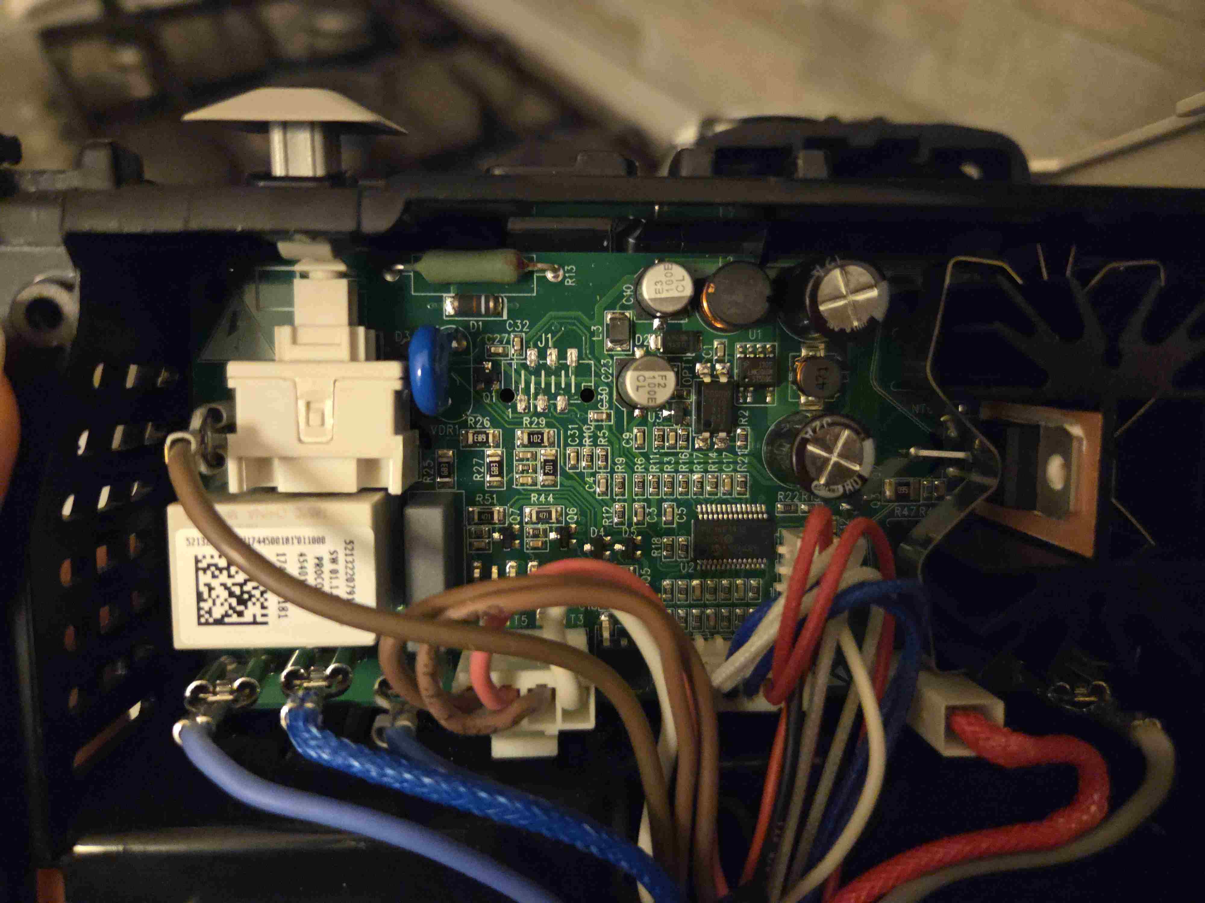

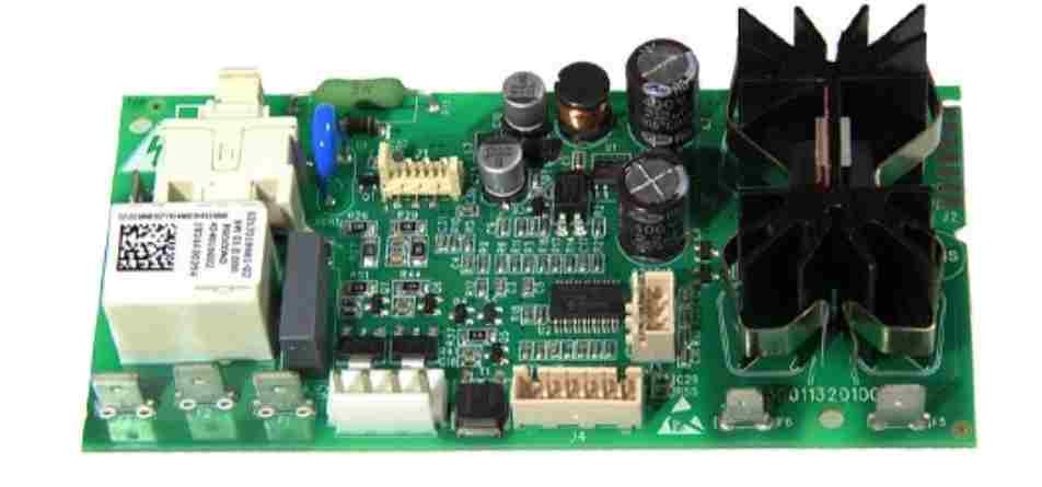

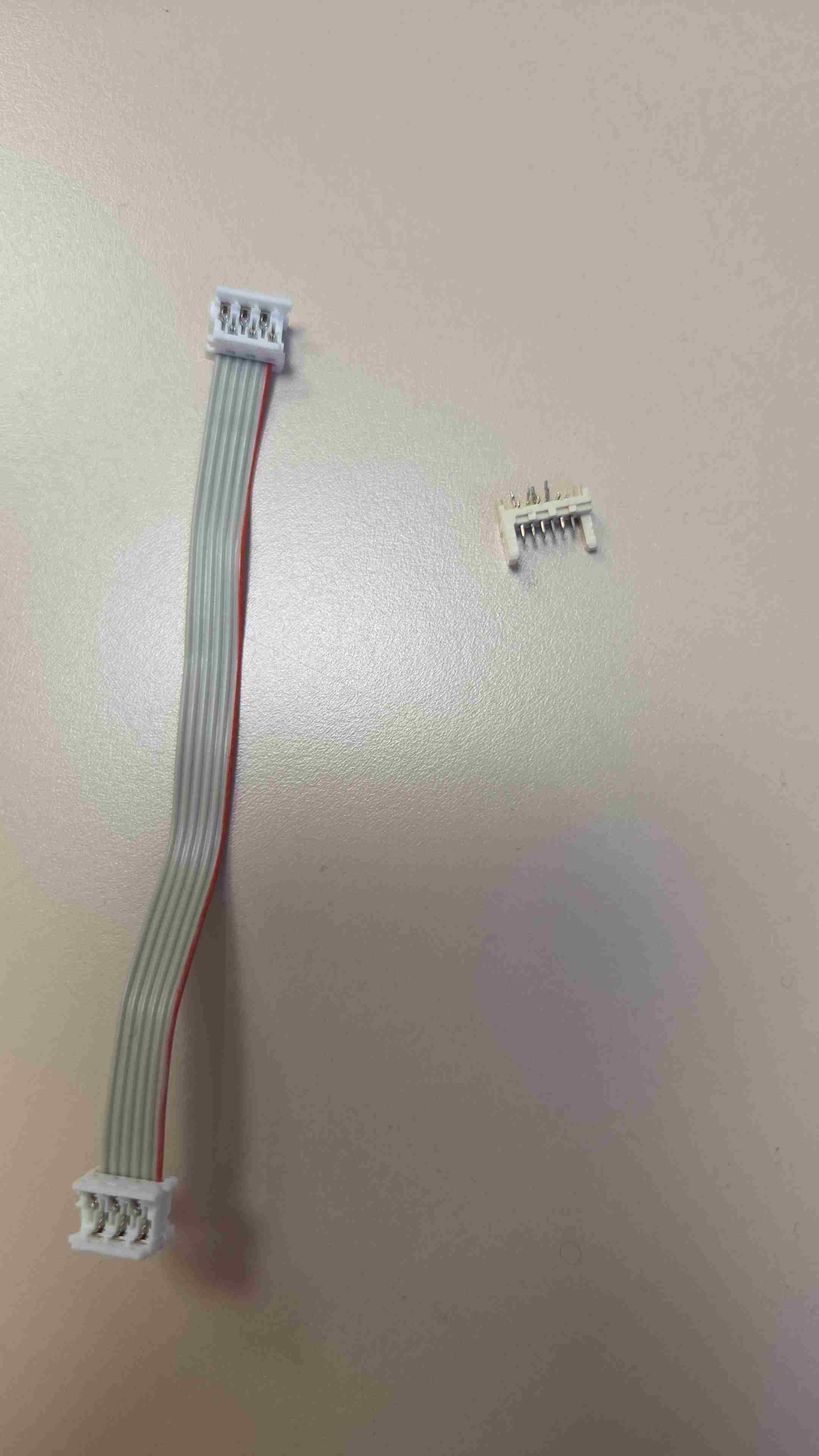

Aiuto connettore macchina delonghi lattissima touch en550 w
Buonasera a tutti,
spero qualcuno ci possa aiutare con questo problema. Seguendo un video su youtube siamo riusciti a smontare e pulire la macchinetta del caffè in oggetto, c'era tanto caffè incrostato che ne limitava l'uscita. Nel rimontare tutto ci siamo accorti di aver staccato, per sbaglio (e rovinato i pin), dalla scheda plc, il connettore in foto. Ora, non siamo riusciti a rimontarlo perché evidentemente era saldato. Il cavo nastro invece è integro. Ci è stato consigliato di comprare direttamente tutta la scheda e con 40 euro dovremmo cavarcela, ma temiamo di fare ulteriore danno staccando e riattaccando i vari cavi. Chiedo se fosse possibile acquistare soltanto il connettore, ma non riusciamo a trovarlo da nessuna parte.
Il connettore sarebbe quello beige nella foto dal sito https://www.poliricambi.com/icatalog/21316/prodotto.html
Modificato: da Chiara_92
Il connettore in oggetto, è un molex serie picoflex a 6 pins codice 903250006:
https://www.molex.com/en-us/products/part-detail/903250006
Visto che non è semplice reperirlo, ti conviene tagliare la femmina, spelare i 6 fili, e saldarli direttamente sulla scheda, visto che sono solo 6 fili.
In ogni caso QUI, lo puoi trovare
Modificato: da Nik-nak
