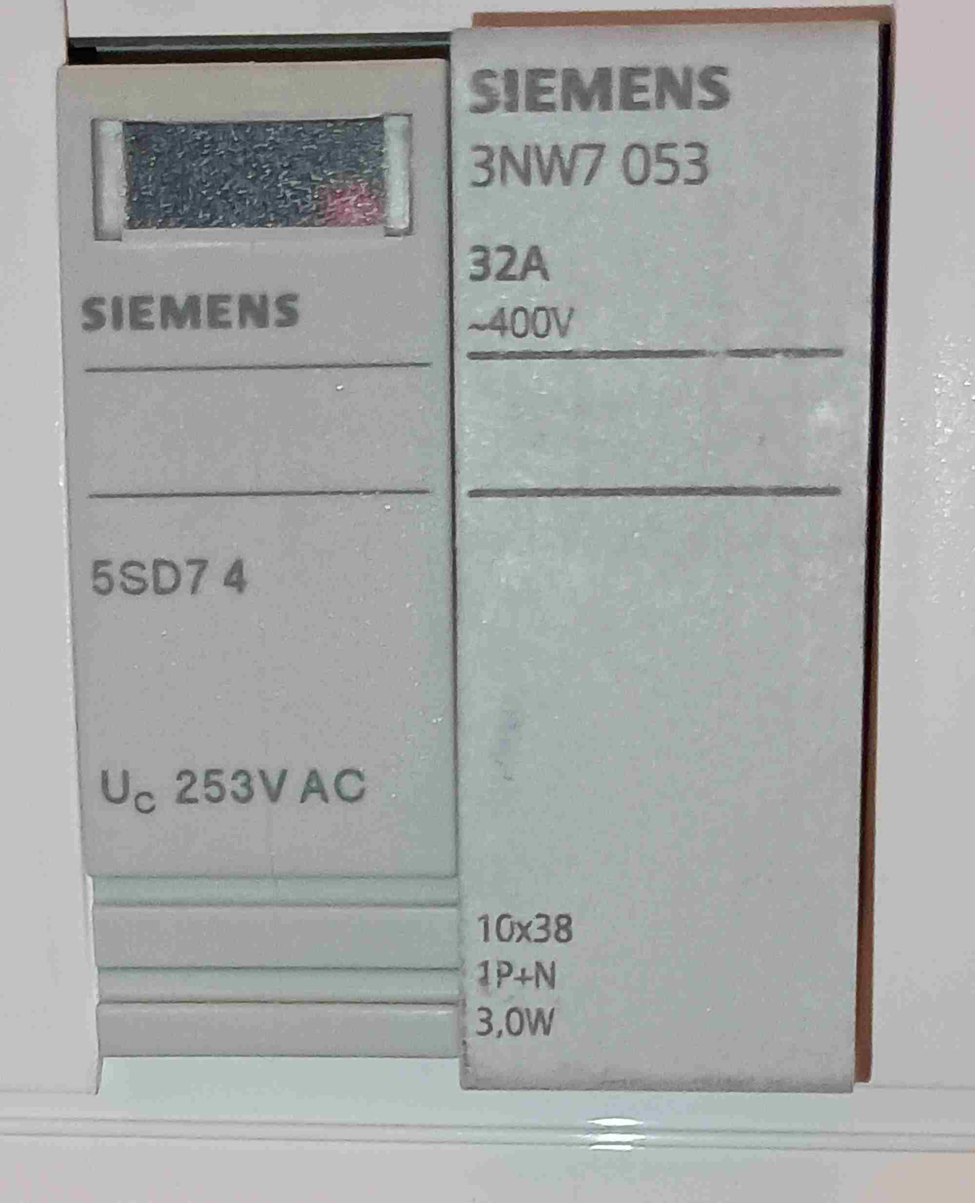

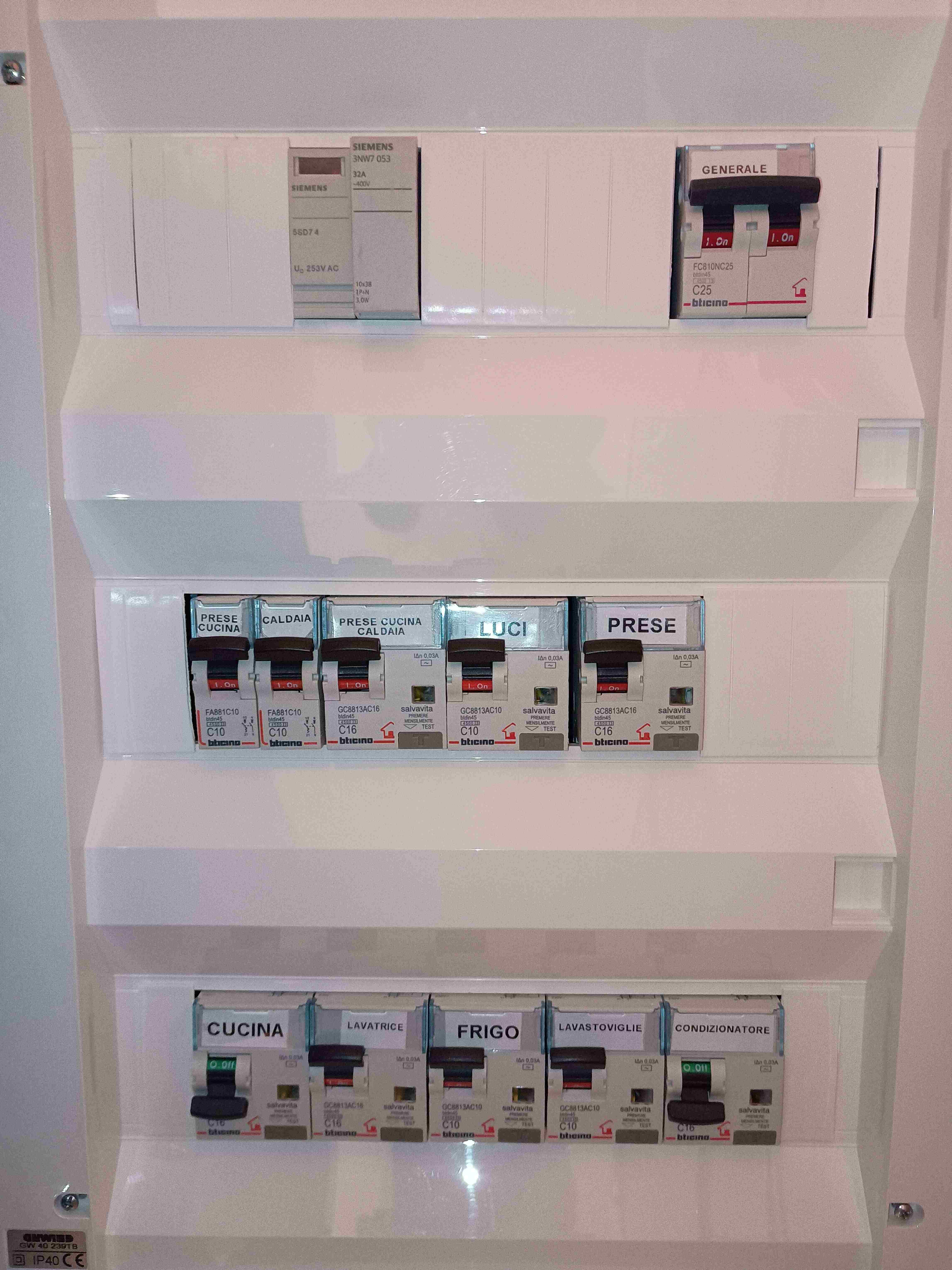

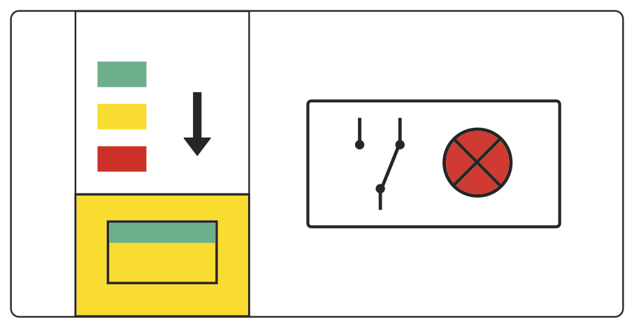

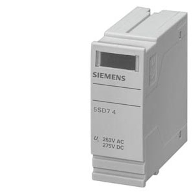

Viandros Inserito: 9 dicembre 2025 Segnala Inserito: 9 dicembre 2025 (modificato) Salve Forum, nel quadro elettrico ho trovato questa coppia di dispositivi SPD. Non capisco cosa sia l'uno e cosa sia l'altro. Ad ogni modo, la presenza di quel particolare di colore rosso nella finestrella a sinistra, mi ha fatto preoccupare. C'è chi dice che deve essere verde, altri che dicono che sui Siemens è normale che sia così. Spero vivamente in un vostro esaustivo riscontro, Grazie infinite in anticipo! Modificato: 9 dicembre 2025 da Viandros
ALLUMY Inserita: 9 dicembre 2025 Segnala Inserita: 9 dicembre 2025 (modificato) 2 ore fa, Viandros ha scritto: particolare di colore rosso Vuol dire che è esaurito, o intervenuto più volte fino a schiattare. Se era verde era ancora efficiente. Modificato: 9 dicembre 2025 da ALLUMY
ALLUMY Inserita: 9 dicembre 2025 Segnala Inserita: 9 dicembre 2025 2 ore fa, Viandros ha scritto: Non capisco cosa sia l'uno e cosa sia l'altro Quello con la finestrella è uno scaricatore. L'altro è un porta fusibile, probabilmente è stato messo a monte dello scaricatore.
Viandros Inserita: 9 dicembre 2025 Autore Segnala Inserita: 9 dicembre 2025 Perfetto, quindi a parte lo scaricatore, il fusibile a monte deve essere per forza integro in quanto tutto funziona. Ovvio, non si è protetti dalle sovratensioni, ma funziona. Hai un prodotto da consigliarmi come sostituto del Siemens esaurito? Chiaramente non sarei io ad effettuare l'intervento, ma preferisco un parere autorevole da questo Forum. Grazie mille!
ALLUMY Inserita: 10 dicembre 2025 Segnala Inserita: 10 dicembre 2025 7 ore fa, Viandros ha scritto: Hai un prodotto da consigliarmi Ci sono tanti marchi, tutti equivalenti. Se lo chiedi al tuo elettricista perché ti ha messo il marchio A anziché il marchio B, ti dirà "tanto son tutti uguali e il mio fornitore aveva questo".
reka Inserita: 10 dicembre 2025 Segnala Inserita: 10 dicembre 2025 perchè cambiare? credo sia a cartuccia e puoi cambiare solo quella
Viandros Inserita: 10 dicembre 2025 Autore Segnala Inserita: 10 dicembre 2025 4 ore fa, reka ha scritto: perchè cambiare? credo sia a cartuccia e puoi cambiare solo quella Perfetto, non fidandomi dei "maestri" della mia zona, potresti suggerirmi la tipologia di cartuccia da utilizzare. In tal modo non risulterei impreparato davanti all'elettricista. Grazie.
reka Inserita: 10 dicembre 2025 Segnala Inserita: 10 dicembre 2025 la cartuccia è una sola ed è quella che vedi in foto, se togli la cornice del quadro vedi se è una cartuccia che si aggancia sulla base dove ci sono i morsetti. se è così dovrai prenderne una uguale.
Viandros Inserita: 10 dicembre 2025 Autore Segnala Inserita: 10 dicembre 2025 Ok, ricapitolando: Siemens 3nw7 053 è un portafusibile a valle del generale. Deve per forza essere integro poiché nell'appartamento tutto funziona regolarmente. Siemens 5sd74 è uno scaricatore di sovratensione di tipo 2, quindi è esso stesso una cartuccia sostituibile. sulla barra DIN resterebbe solo la scocca preposta ad ospitarlo. Corretto? Grazie per l'immenso supporto. Allego immagine dell'intero quadro elettrico.
reka Inserita: 10 dicembre 2025 Segnala Inserita: 10 dicembre 2025 sì, se togli il coperchi odovresti vedere la sigla completa dello scaricatore, con quella cerchi la cartuccia sostitutiva
Viandros Inserita: 10 dicembre 2025 Autore Segnala Inserita: 10 dicembre 2025 Chiamato l'elettricista, non se ne parla per il momento, non trova il tempo per interventi del genere ... Nel frattempo però mi accorgo di una cosa strana. Visiono una foto del quadro subito dopo la messa in opera, quindi tutto sano. Bene, la finestrella è identica all'attuale, vuota con quel puntino minuscolo rosso. Come se non bastasse, in rete trovo un SPD similare, con finestrella vuota, con parte rossa presumibilmente non visibile a causa dell'angolazione della foto. QUI l'immagine. Nessuna traccia di zone verdi quindi. Se qualcuno di voi conosce questi benedetti SPD Siemens, lo pregherei di un supporto qui sul Forum. Non vorrei accorgermi di aver aperto un caso assurdo per poi scoprire che il dispositivo è sano. Ribadisco, era così anche dopo 5 minuti dall'installazione. Grazie in anticipo a chiunque si cimenti.
reka Inserita: 11 dicembre 2025 Segnala Inserita: 11 dicembre 2025 secondo me la parte rossa non si deve vedere da nuovo, che io sappia però gli spd non "scoppiano" la prima volta che lavorano ma vanno ad esaurire. Il tuo sembra che sia già intervenuto. in ogni caso essendo un quadro nuovo potresti aspettare, al massimo chiedi cosa costa una cartuccia di ricambio intanto. e comunque secondo me il foglio di istruzioni dovrebbe lasciartelo, secondo me online lo trovi.
ALLUMY Inserita: 11 dicembre 2025 Segnala Inserita: 11 dicembre 2025 (modificato) Questo della Zotup ha tre colori: verde=nuovo o mai intervenuto; giallo=già intervenuto, ma ancora in grado di proteggere qualcosa; rosso=andato proprio. Ed è una segnalazione graduale. Sembra una cosa chimica, tipo cartina tornasole, che colora piano piano quello che sta dietro il vetrino. Ho visto anche altri modelli con questo comportamento. Modificato: 11 dicembre 2025 da ALLUMY
ALLUMY Inserita: 11 dicembre 2025 Segnala Inserita: 11 dicembre 2025 3 ore fa, ALLUMY ha scritto: Sembra una cosa chimica, tipo cartina tornasole No! Mi sono informato meglio, è un sistema meccanico (bandierina o cilindretto a colori) che viene mosso quando interviene lo scaricatore. Come funziona l'indicatore Azione: Quando la temperatura del varistore aumenta eccessivamente a causa di un guasto o di un sovraccarico, il dispositivo di disconnessione termica si apre per proteggere l'impianto dal rischio di incendio. Segnalazione: L'apertura di questo disconnettore (che è essenzialmente una lamina o un meccanismo sensibile al calore) innesca fisicamente il movimento di una bandierina o di un cilindro all'interno del modulo. Visuale: Finché il dispositivo è chiuso (SPD operativo), si vede la superficie della bandierina di colore verde (o blu). Quando il dispositivo scatta e si apre, sposta meccanicamente la bandierina per mostrare la superficie di colore rosso (o nero/bianco), che significa SPD guasto/da sostituire. Non è un LED o un sistema elettrico, ma un semplice meccanismo fisico che riflette lo stato interno dell'SPD.
Viandros Inserita: 12 dicembre 2025 Autore Segnala Inserita: 12 dicembre 2025 (modificato) La saga continua ... Secondo elettricista contattato e ... Non ha tempo!!! Mi reco presso un grosso fornitore di materiale elettrico, mostro le immagini e mi dice: L'SPD sta bene, altrimenti non avresti luce in casa! Ma come, io sapevo che un SPD proteggesse un impianto in maniera dinamica. Se quel che dice il venditore è vero, tutti quelli che lo hanno nel quadro sono a rischio di blackout finché un elettricista vada a sostituire la cartuccia. Abbiate pazienza, lo so che questo non è un corso per autodidatti, ma la questione sta degenerando. Pregherei voi professionisti a fare chiarezza. P.S. Dimenticavo, il venditore ha parlato anche di fulmini! Che io sappia, gli SPD di tipo 2 servono per le sovratensioni da fornitura, quelli di tipo 1 per sbalzi da calamità (anche se contro i fulmini non credo esista rimedio) quelli di tipo 3 sono da scatola a muro per intercettare sovratensioni sfuggite agli SPD di tipo 2 nel quadro. Io non sono un professionista, ma mi sforzo di studiare un minimo prima di parlare. Grazie a tutti per il supporto e per la sopportazione!!! Modificato: 12 dicembre 2025 da Viandros
reka Inserita: 12 dicembre 2025 Segnala Inserita: 12 dicembre 2025 ma meno male che non hanno tempo, se ti viene li uno solo per cambiare la cartuccia, e magari deve anche andarla a prendere, secondo me ti pettina! dall'immagine sembra che non sia esaurito, magari è solo stato sballottolato troppo e il segnalino si è messo di traverso. prova a togliere la cartuccia e dagli dei colpetti col dito per vedere se si muove. approfitta per fotografarne la sigla completa e ne compri uno da tenere a scorta o per cambiarlo se proprio non ti fidi di questo
Viandros Inserita: 12 dicembre 2025 Autore Segnala Inserita: 12 dicembre 2025 Grazie del consiglio, ma ti chiedo quattro cose: 1) La cartuccia va estratta senza svitare la cornice del quadro? 2) Devo estrarla dopo aver tolto la corrente direttamente dal contatore? 3) Dati di targa a parte, l'innesto della cartuccia è universale? 4) Sapresti consigliarmi una cartuccia da prendere online,magari su AMZN? Ingaggio sempre professioni qualificati, non tratto mai sul prezzo, lascio lavorare stando muto e "rubando" con gli occhi, eppure ...Nulla da fare per una sciocchezza (se si è un elettricista), nessuno muove un dito. Confido in questo Forum, davvero.
reka Inserita: 13 dicembre 2025 Segnala Inserita: 13 dicembre 2025 1) La cartuccia va estratta senza svitare la cornice del quadro? VAedendo la foto della cartuccia direi che va impugnata con pollice e indice dove ci sono le righette e tirata, se è così la cornice va tolta. 2) Devo estrarla dopo aver tolto la corrente direttamente dal contatore? sai che non sono sicura sia necessario, ma nel caso direi che se il lavoro è fatto bene basta aprire il portafusibile e lo scaricatore viene sezionato. 3) Dati di targa a parte, l'innesto della cartuccia è universale? no, deve essere quella serie siemens 4) Sapresti consigliarmi una cartuccia da prendere online,magari su AMZN? prendi la sigla al punto 3 e la scrivi in goolge
Viandros Inserita: 14 dicembre 2025 Autore Segnala Inserita: 14 dicembre 2025 Grazie, tutto chiaro, spero di non disturbarvi oltremodo sull'argomento.
