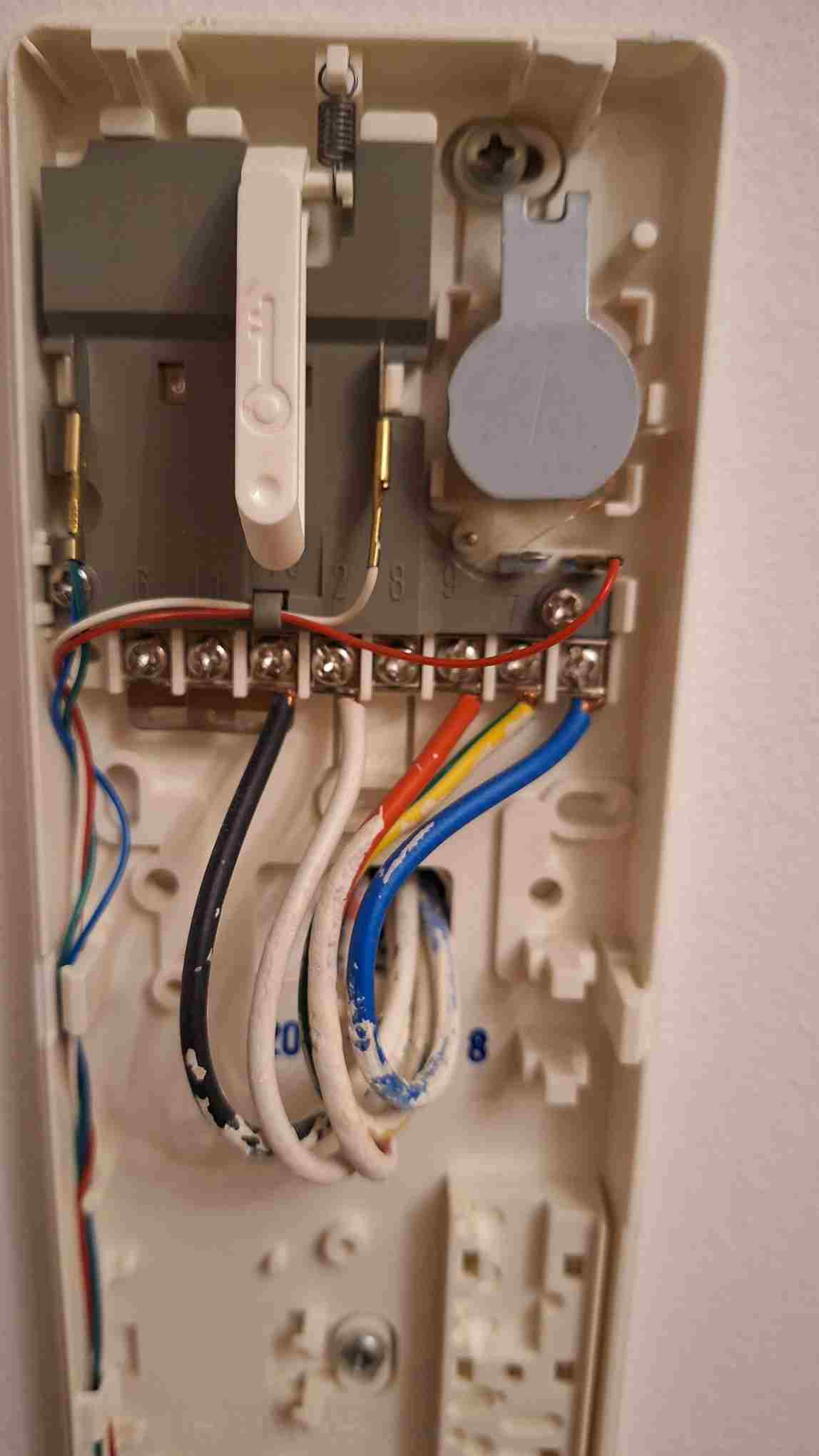

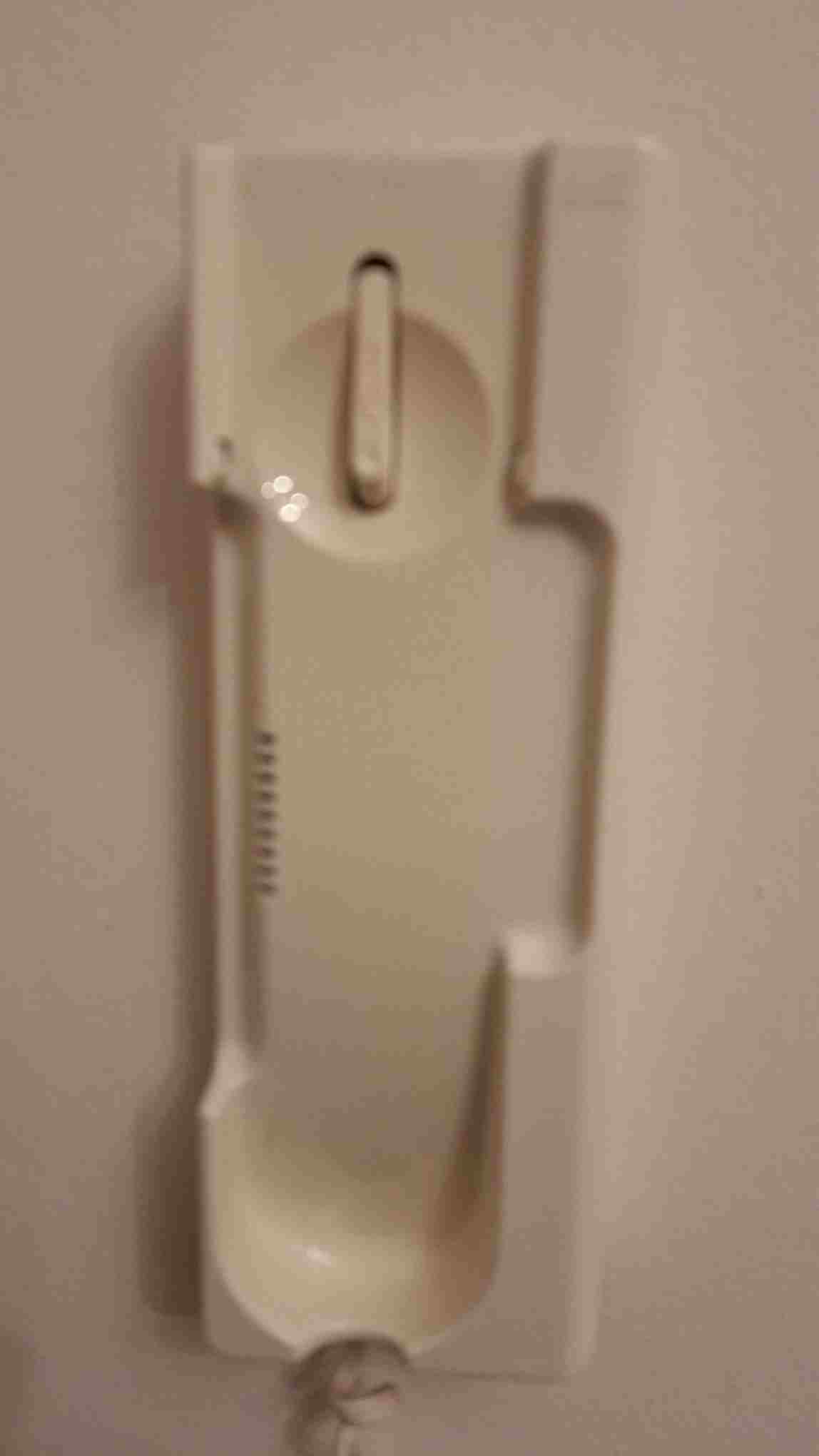

andrix24 Inserito: 9 dicembre 2025 Segnala Inserito: 9 dicembre 2025 Buonasera , non riesco a capire come fare ad abbassare la suoneria del citofono URMET. Ogni volta che arriva una chiamata dal posto centrale , la cornetta si stacca e sbatte contro il muro. Qualcuno ha qualche consiglio da darmi ? Grazie mille
Roberto Garoscio Inserita: 9 dicembre 2025 Segnala Inserita: 9 dicembre 2025 Se si stacca significa che i ganci sono rotti/o, non puoi regolare l’intensita, è la vibrazione del ronzatore che la fa cadere, al massimo devi togliere il ronzatore e aggiungere un buzzer
andrix24 Inserita: 10 dicembre 2025 Autore Segnala Inserita: 10 dicembre 2025 (modificato) Perfetto, ti ringrazio. Potresti cortesemente consigliarmi un buzzer per questo modello ? Grazie Modificato: 10 dicembre 2025 da andrix24
rubio2002it Inserita: 10 dicembre 2025 Segnala Inserita: 10 dicembre 2025 Ciao, prova ad allontanare la linguetta del ronzatore
Roberto Garoscio Inserita: 10 dicembre 2025 Segnala Inserita: 10 dicembre 2025 4 ore fa, andrix24 ha scritto: Perfetto, ti ringrazio. Potresti cortesemente consigliarmi un buzzer per questo modello ? Grazie 9854/56
