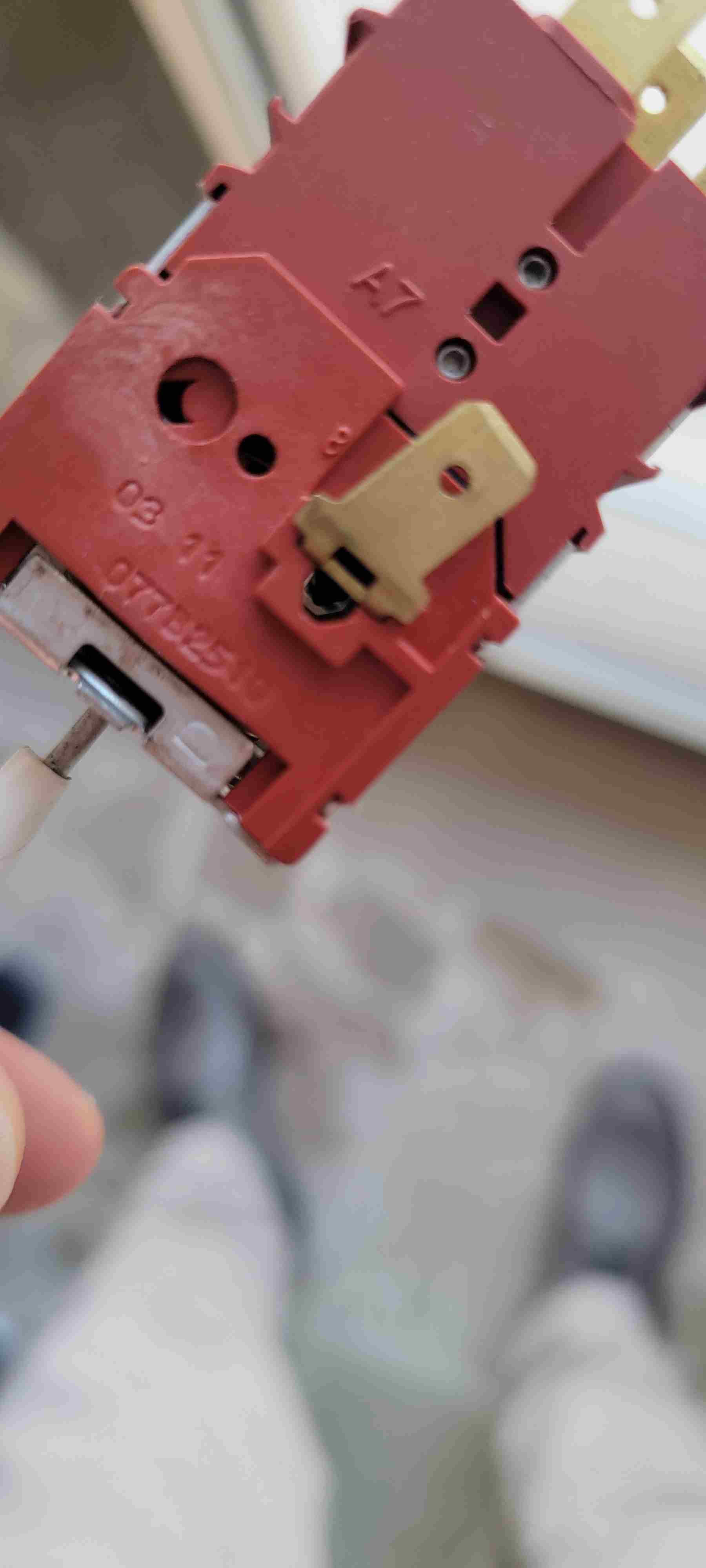

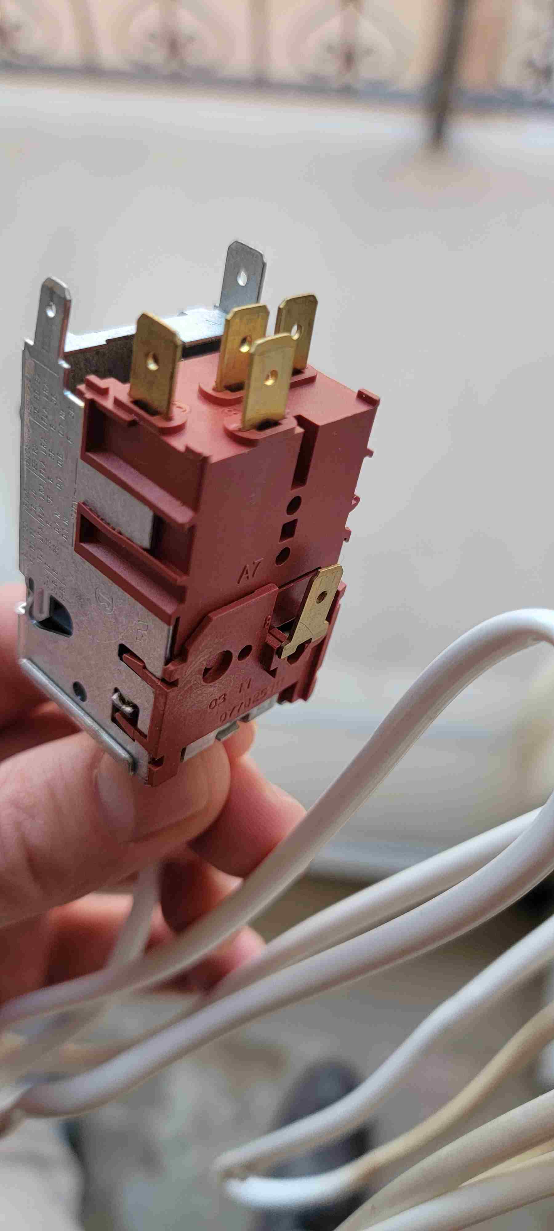

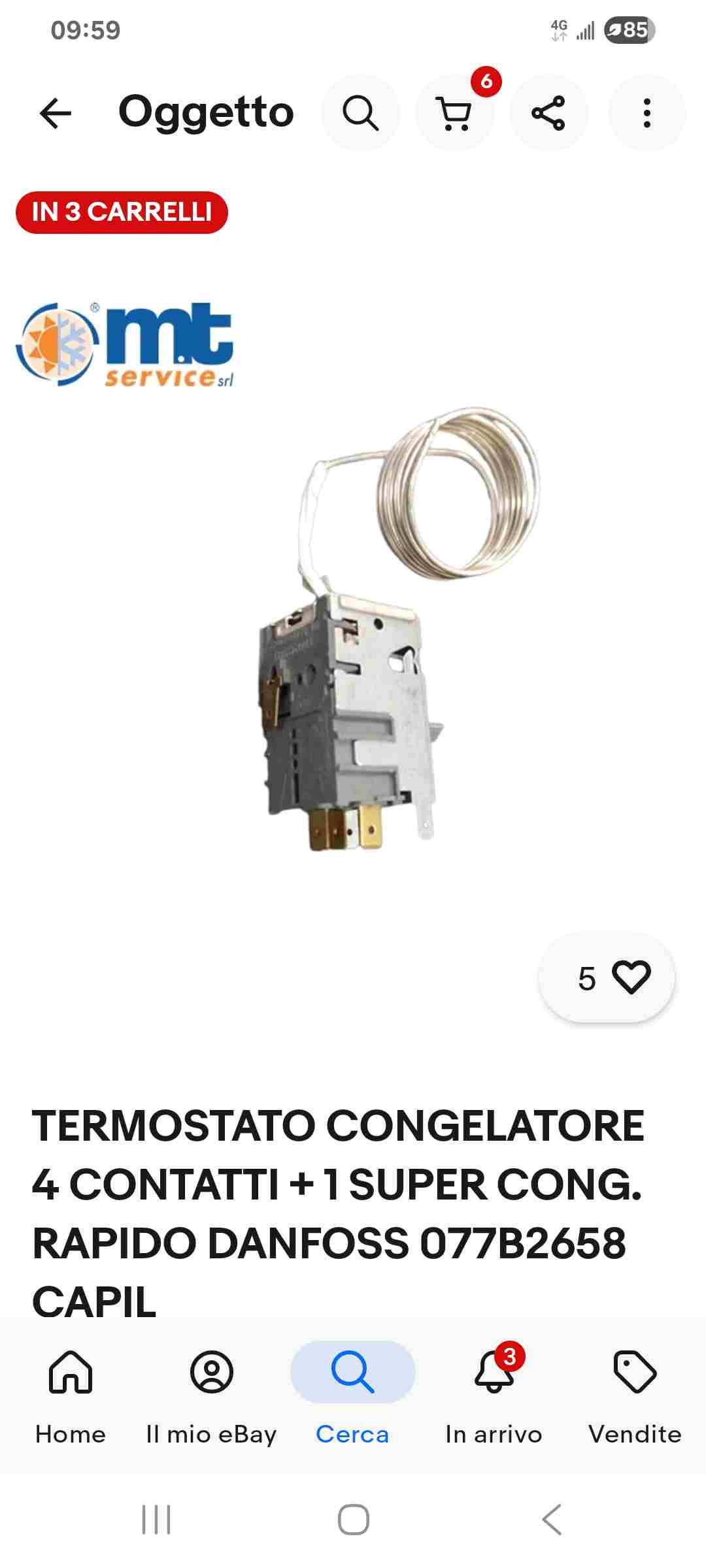

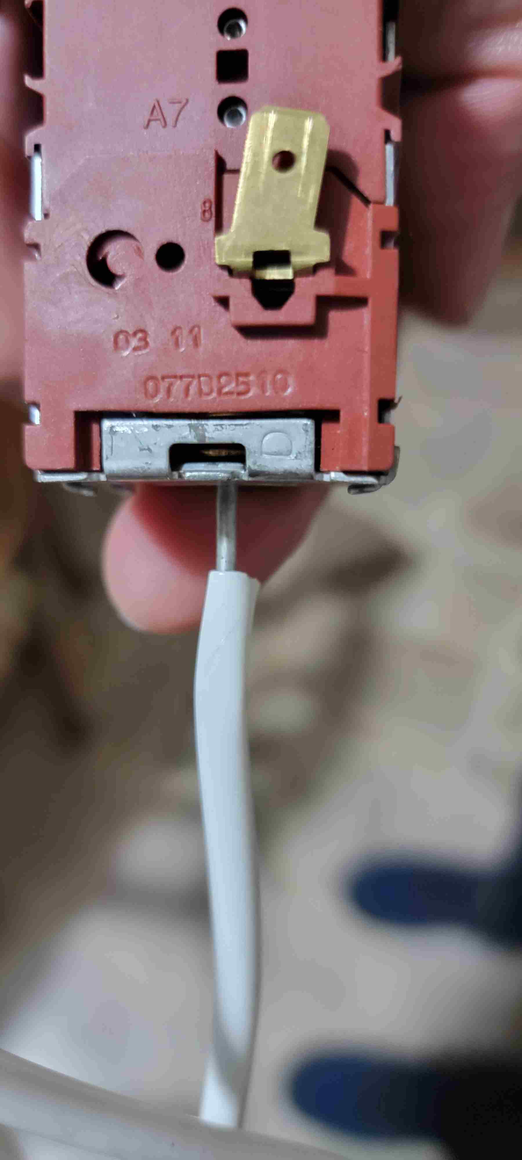

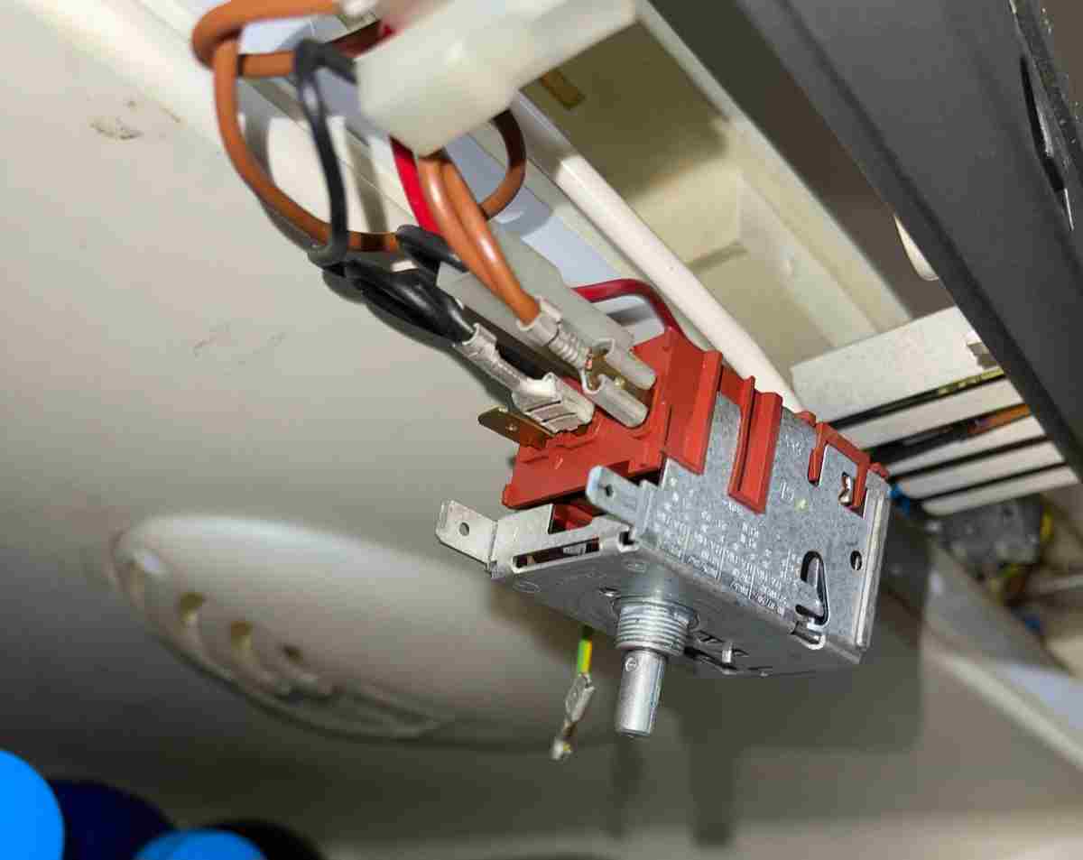

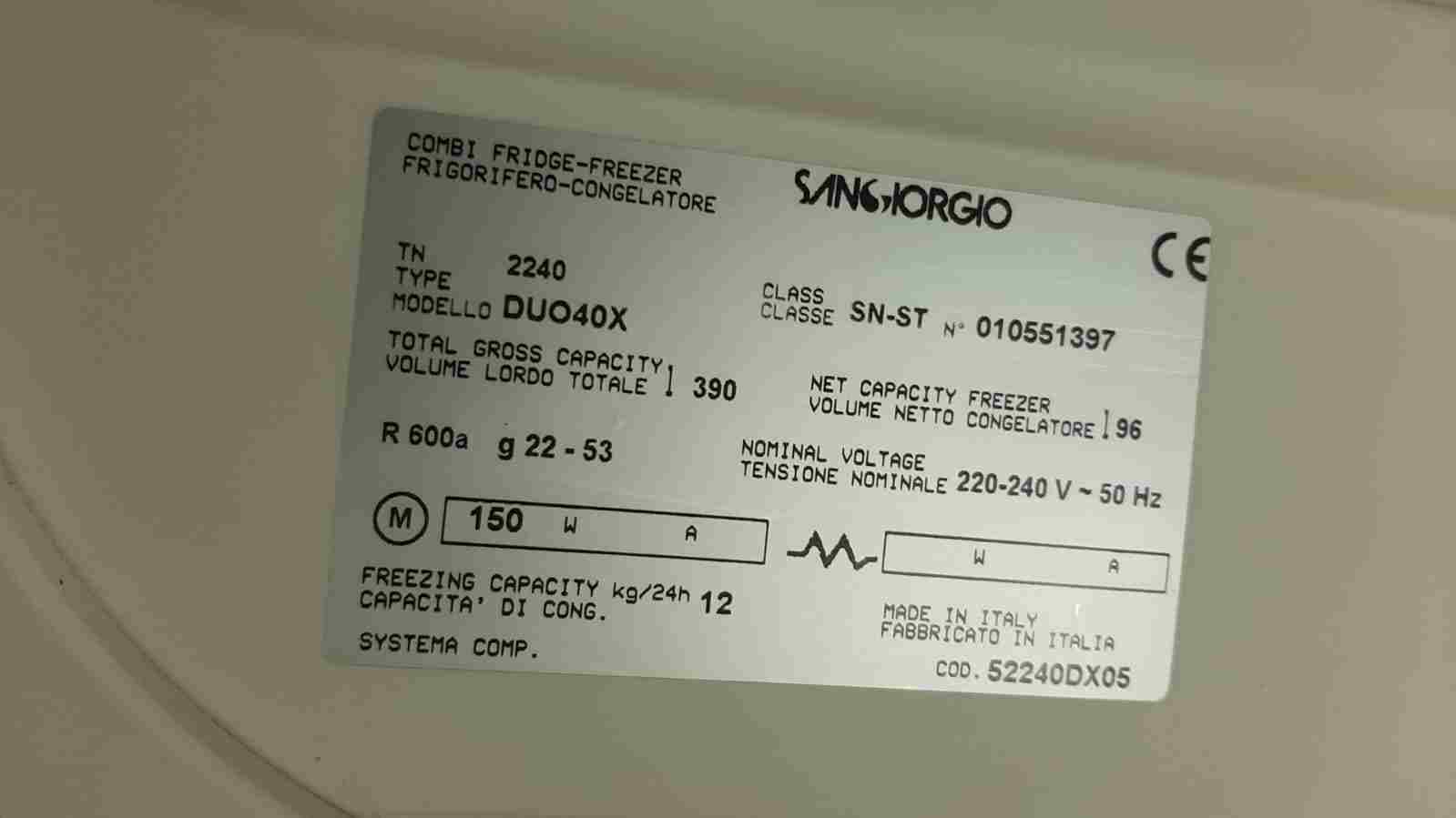

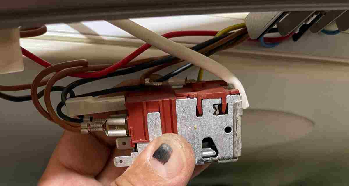

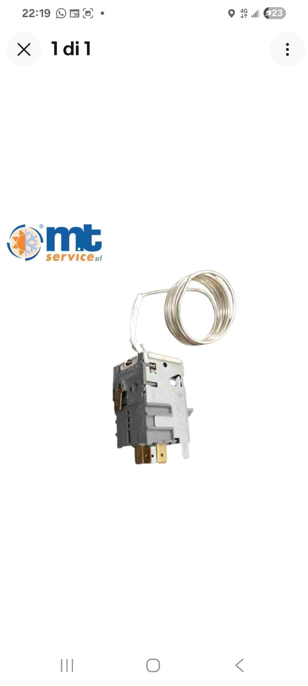

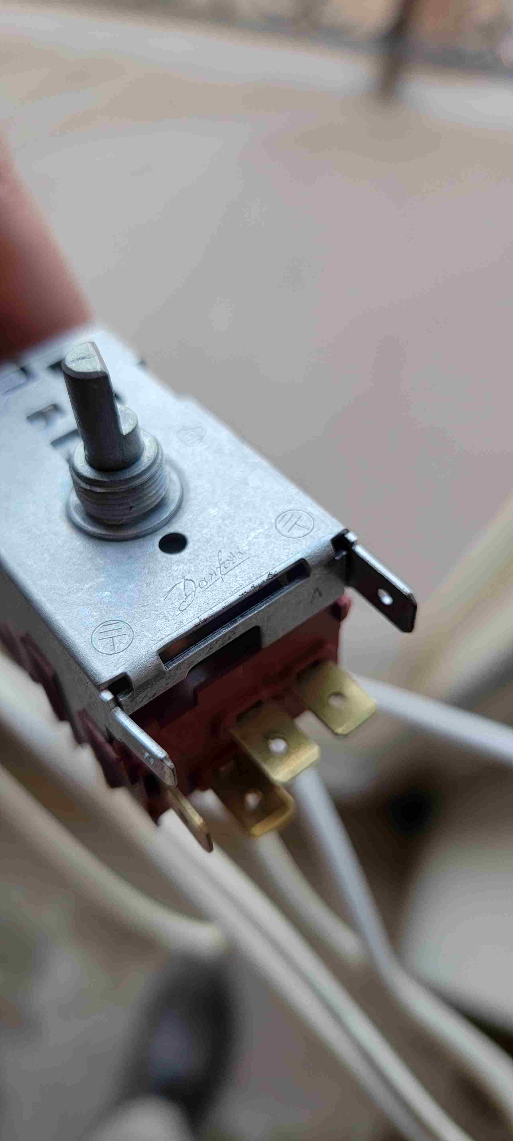

giotar Inserito: mercoledì alle 20:16 Segnala Inserito: mercoledì alle 20:16 Salve buonasera sono nuovo iscritto nel forum,vi chiedo gentilmente di aiutarmi in quanto il frigorifero con congelatore dei miei marca Sangiorgio mod.DUO40X (un pochino datato) ha smesso di funzionare il congelatore ed il tecnico ha detto che bisogna cambiare il termostato ma purtroppo sono usciti fuori produzione.....ma io caparbio.mi sono messo a cercare e ho trovato il modello di termostato aggiornato che va al frigo (congelatore).Il modello del termostato rotto è danfoss 077B2510 e ho visto che adesso il ricambio è il danfoss 077B7006......solo che al momento dovrei smontare nuovamente la porta del frigo per poter vedere i fili dove vanno collegati al termostato...scusate se mi sono dilungato così... vorrei sapere come vanno collegati i fili su quale pin del termostato/quale filo.Vi allego foto del vecchio termostato a giorni mi arriva quello nuovo,vi ringrazio anticipatamente
Stefano Dalmo Inserita: mercoledì alle 20:36 Segnala Inserita: mercoledì alle 20:36 Se non hai fatto una foto di come stavano collegati i cavi su quel termostato , la vedo dura ricablare sia sul vecchio che sul nuovo . guarda bene , ogni morsetto ha un numero stampato alla base . occorre sapere il numero e il colore del cavo . fai vedere i cavi che stavano collegati sul termostato e la parte dei collegamenti sui comandi
giotar Inserita: mercoledì alle 20:50 Autore Segnala Inserita: mercoledì alle 20:50 Ok,va bene,domani e dopodomani sono di turno a lavoro,vedo di smontare la portella del frigo quanto prima,anche se poi mi ritocca smontarla nuovamente per mettere il nuovo termostato. Vi aggiorno. Grazie sig.Stefano.
Stefano Dalmo Inserita: mercoledì alle 20:55 Segnala Inserita: mercoledì alle 20:55 Ma , che problema faceva ? il motore era fermo o funzionava ?
giotar Inserita: giovedì alle 18:37 Autore Segnala Inserita: giovedì alle 18:37 Buonasera allora sono riuscito a farmi mandare cortesemente le foto che il tecnico fece di prima di smontare il termostato che come ha detto lui è uscito fuori produzione ve le allego
giotar Inserita: giovedì alle 18:38 Autore Segnala Inserita: giovedì alle 18:38 21 ore fa, Stefano Dalmo ha scritto: Ma , che problema faceva ? il motore era fermo o funzionava ? In realtà mio padre disse di aver chiamato il tecnico perché nel congelatore si stava sciogliendo tutto,infatti il tecnico disse che era il termostato che però non poteva più reperire
giotar Inserita: giovedì alle 18:47 Autore Segnala Inserita: giovedì alle 18:47 Ho trovato un sito dove dice che il modello del mio Termostato (077B2510) è stato sostituito con il 077B7006 DANFOS,inoltre mettendo marca e modello del frigo effettivamente mi dice che quest'ultimo Termostato è il ricambio adatto,https://www.sos-ricambi.it/ricambi-frigoriferi-congelatori/sangiorgio/DUO40X/?srsltid=AfmBOorWqGApQvJ8LRkMz2HuD8LK3jJ3h4168gVvu2f4_fRw8kSC6hkc (vi invio la foto dell"etichetta del frigo) che adesso non riesco a farmi mandare una foto reale del termostato per vedere se ha tutti i contatti che aveva quello vecchio perché dalle foto su internet non riesco a vedere il contatto inferiore n°8....ho provato anche a vedere su altri siti di manuali Danfos https://manuals.plus/m/e12b4c969e905876f8dc228c4b0485c758a3fd08985280fb2c97a44b3d69a5e7
Stefano Dalmo Inserita: giovedì alle 20:09 Segnala Inserita: giovedì alle 20:09 Intanto fai un collegamento del tuo termostato sul frigo , e fai sapere se il motore va in moto o no . hai le foto , quandi ricollega tutto come stava . in più , c’è una posizione super sui comandi . Se non dovesse partire metti a super e vedi se parte . altrimenti fai sapere e vediamo dove agire per vedere se è il termostato o altro .
Stefano Dalmo Inserita: giovedì alle 20:12 Segnala Inserita: giovedì alle 20:12 Se vai sul web e clicchi termostato congelatore a 4 contatti , esce subito il ricambio .
giotar Inserita: giovedì alle 21:27 Autore Segnala Inserita: giovedì alle 21:27 Innanzitutto vi ringrazio veramente sig.Stefano per l'imminente risposta,ho provato a cercare nel web e l'unico uguale il mio con il contatto nella parte inferiore a 4 contatti è questo in foto,poi sul sito sostituito ricambi il compatibile per il mio frigorifero mi dice quello scritto precedentemente..... Comunque adesso farò come ha detto Lei e le farò sapere..... Ancora grazie.
Stefano Dalmo Inserita: giovedì alle 22:30 Segnala Inserita: giovedì alle 22:30 Fai sapere . Dammi del tu tranquillamente . Qui sul forum ci si da del tu
giotar Inserita: ieri dalle 11:12 Autore Segnala Inserita: ieri dalle 11:12 Grazie ancora sig.Stefano,non ho potuto effettuare la prova che mi ha detto di collegare nuovamente il vecchio termostato perché bisogna smontare la portella e vorrei farlo quando ho già in mano l'altro termostato (anche perché i miei hanno una certa età per smontarla 2 volte)....comunque sul web a 4 fili ci sono ma non con le soglie di gradi per un congelatore solo per frigo e con capillare corto l'unico che dice come pezzo che sostituisce il mio vecchio 077B2510 è il 077B7006 che però manca il contatto inferiore n°8 dove dovrei collegare nel caso quello marrone del n°8 sul quello nuovo? Vi ho allegato foto del mio con i collegamenti e quello che lo sostituisce il nuovo ma cante di piedino 8
Stefano Dalmo Inserita: 16 ore fa Segnala Inserita: 16 ore fa Non lo puoi collegare . ci viole a 4 contatti .
giotar Inserita: 4 ore fa Autore Segnala Inserita: 4 ore fa L'unico a 4 contatti è questo ma ha un capillare di 1050mm,quindi corto,ed è questo
Stefano Dalmo Inserita: 3 ore fa Segnala Inserita: 3 ore fa (modificato) https://ebay.us/m/iEUKy0 Guarda che questo ha i 4 contatti tutti posti allo stesso posto , bisogna solo seguire la numerazione sui pin Modificato: 3 ore fa da Stefano Dalmo
