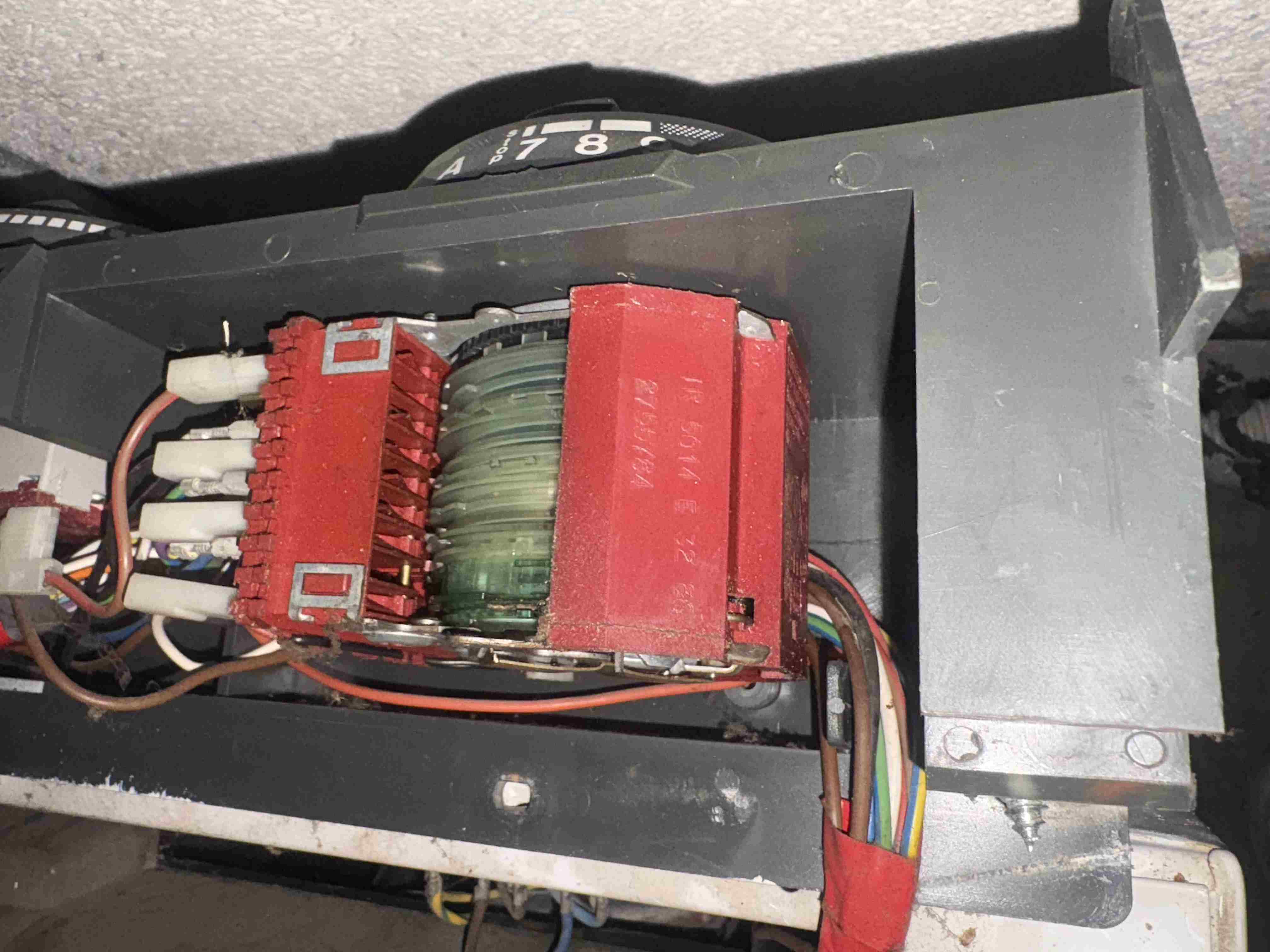

Ale_23 Inserito: 11 dicembre 2025 Segnala Inserito: 11 dicembre 2025 Buona sera qualcuno sa per caso se c’è un sostituto per questo timer meccanico introvabile in commercio?
borgo77 Inserita: 11 dicembre 2025 Segnala Inserita: 11 dicembre 2025 ciao se non sbaglio è una whirlpool, ma spesso risulta più facile trovare un ricambio con il codice seriale della macchina, perchè negli anni molti ricambi vengono sostituiti con altri codici Prova a fare una ricerca dai ricambisti con l'etichetta o anche online
Ale_23 Inserita: 11 dicembre 2025 Autore Segnala Inserita: 11 dicembre 2025 Si è una whirlpool rimarchiata phonola a carica dall’alto con codice pnl 6395,ho provato da diversi ricambisti ma nulla.
michpao Inserita: 12 dicembre 2025 Segnala Inserita: 12 dicembre 2025 21 ore fa, Ale_23 ha scritto: whirlpool rimarchiata phonola a carica dall’alto con codice pnl 6395 Posta foto etichetta modello e PNC
Diomede Corso Inserita: 13 dicembre 2025 Segnala Inserita: 13 dicembre 2025 Va bene... mi tocca scendere in cantina, co sto freddo
michpao Inserita: 14 dicembre 2025 Segnala Inserita: 14 dicembre 2025 9 ore fa, Ale_23 ha scritto: Ecco l’etichetta Non si trova più niente di ricambi per una macchina così vecchia …. La produzione di lavatrici a marchio Phonola presso lo stabilimento di Comerio (VA) è cessata definitivamente nella seconda metà degli anni '80. 9 ore fa, Diomede Corso ha scritto: Va bene... mi tocca scendere in cantina, co sto freddo spera nella ricerca nella cantina di @Diomede Corso 🙂
Ale_23 Inserita: 14 dicembre 2025 Autore Segnala Inserita: 14 dicembre 2025 Grazie per l’interessamento e le delucidazioni immaginavo comunque che non si trovava più nulla propio per la vecchiaia…
Ale_23 Inserita: 19 dicembre 2025 Autore Segnala Inserita: 19 dicembre 2025 Il 14/12/2025 alle 15:13 , Ale_23 ha scritto: Grazie per l’interessamento e le delucidazioni immaginavo comunque che non si trovava più nulla propio per la vecchiaia… Chiedo una info a titolo informativo ma non si potrebbe adattare un timer simile che magari si trova ancora disponibile?
michpao Inserita: 19 dicembre 2025 Segnala Inserita: 19 dicembre 2025 7 ore fa, Ale_23 ha scritto: ma non si potrebbe adattare un timer simile che magari si trova ancora disponibile? Difficile trovare qualcosa che fa al caso suo se non è stato analizzato. Bisognerebbe cercarlo confrontandolo con l’originale. Però se hai tempo e capacità, puoi smontarlo per vedere se il problema è meccanico o elettrico. Solitamente si guasta il motorino che lo aziona (e potrebbe essere sostituibile), oppure vanno ripristinati i contatti azionati dalle camme …..
Ale_23 Inserita: 19 dicembre 2025 Autore Segnala Inserita: 19 dicembre 2025 Non ho esperienza nell’ apertura di timer penso che siano i contatti azionati dalle camme perché funzionava poi ha smesso di botto e si sentiva puzza di bruciato, ho poi mosso su un altra posizione e il timer funziona e anche il motorino…
Ale_23 Inserita: 21 dicembre 2025 Autore Segnala Inserita: 21 dicembre 2025 Ho aperto il frontalino dove sta il timer e all apparenza sembra ben messo, e non si sente più puzza di bruciato ad occhio non sembra sfiammato ma tanto credo che il problema sia propio dentro
Diomede Corso Inserita: 22 dicembre 2025 Segnala Inserita: 22 dicembre 2025 Avete tagliato la spina shucko? Il problema si origina nella morsettiera ... pli si ripercuote sul timer Si apre... il problema è il tipo di guasto... Ma quel timer li è quasi irrigenerabile è un Ako non un Crouzet Lo potresti sostituire con il precedente (multiprogram) crouzet 912/1311 ma devi modificare il cablaggio klixon
Ciccio 27 Inserita: 23 dicembre 2025 Segnala Inserita: 23 dicembre 2025 Una volta Diomede mi spiegò che il cavo di alimentazione risultava sottodimensionato in fase di riscaldamento, ed è bene cambiarlo con uno coi fili di sezione da 2,5 mmq.
Livio Orsini Inserita: 23 dicembre 2025 Segnala Inserita: 23 dicembre 2025 1 ora fa, Ciccio 27 ha scritto: na volta Diomede mi spiegò che il cavo di alimentazione risultava sottodimensionato in fase di riscaldamento, ed è bene cambiarlo con uno coi fili di sezione da 2,5 mmq. Basta toccare il cavo quando il riscaldamento è quasi terminato. Se è sottodimensionato risulta caldo; se è solo tiepido è normale se invece è caldo allora è sottodimensionato.
Ciccio 27 Inserita: 23 dicembre 2025 Segnala Inserita: 23 dicembre 2025 Ebbi una K Più che mi aveva passato lui con forse lo stesso timer, che smise di gracchiare quando cambiai proprio il cavo. Pare che fosse particolarmente sensibile e delicato...
Ale_23 Inserita: 23 dicembre 2025 Autore Segnala Inserita: 23 dicembre 2025 Allora purtroppo il cavo presenta una spina normale non più la schuko purtroppo non tagliato da me…, molto probabilmente si il cavo è sottodimensionato poiché questo sarebbe il secondo timer cotto,vorrei sistemare tutto mettere il cavo di sezione corretta e sistemare il timer non so Diomede con cosa intendi nel modificare il cablaggio klixon sempre se si trova il timer che mi indichi. ringrazio tutti delle preziose informazioni
Diomede Corso Inserita: 4 gennaio Segnala Inserita: 4 gennaio Vedi? 😊😇 avete già bruciato 2 timer... Io se lo trovo, si monta DOPO aver sistemato il cavo e la spina Ste Ignis... ormai
Ale_23 Inserita: 4 gennaio Autore Segnala Inserita: 4 gennaio 22 ore fa, Diomede Corso ha scritto: Vedi? 😊😇 avete già bruciato 2 timer... Io se lo trovo, si monta DOPO aver sistemato il cavo e la spina Ste Ignis... ormai Se trovi qualcosa ne sarei infinitamente grato,🙏 ovviamente prima devo mettere il cavo e la spina a posto…. Ho trovato anche aprendo il pannello dietro un po’ di ruggine sul bordo in metallo della vasca forse qualche manicotto che perde perché appena ha caricato l’acqua ha bagnato un po’ il pavimento in cemento sottostante non e il cuscinetto perché quello è integro e non ci sono trafili di nessun tipo.appena posso allego la foto
Ale_23 Inserita: 10 gennaio Autore Segnala Inserita: 10 gennaio Ecco la situazione della vasca dietro ho messo acqua manualmente e ho aspettato un po’ per vedere da dove perdesse e ho notato che c’è trasudo sul bordino arrugginito sulla seconda foto dove indico con il dito si vede che è bagnato… non saprei come procedere per togliere questo problema, siccome penso che il silicone non tenga e poi andrebbe tolta la ruggine sotto 😖
Ciccio 27 Inserita: 10 gennaio Segnala Inserita: 10 gennaio Tu e Matteo 88 avete un destino simile... 😅 Se stringi la cravatta ("bordino arrugginito", se è in condizioni di poter essere stretta), che succede?
Ale_23 Inserita: 10 gennaio Autore Segnala Inserita: 10 gennaio 3 minuti fa, Ciccio 27 ha scritto: Tu e Matteo 88 avete un destino simile... 😅 Se stringi la cravatta ("bordino arrugginito", se è in condizioni di poter essere stretta), che succede? Ho letto prima 😂, non penso che sia nella condizione di poterla toccare perché vendendo la sua la mia è molto più estesa la ruggine… in caso come si potrebbe stringere oppure un altra soluzione ? Mannaggia che da fuori non ha un filo di ruggine 😡 5 minuti fa, Ciccio 27 ha scritto: Tu e Matteo 88 avete un destino simile... 😅 Se stringi la cravatta ("bordino arrugginito", se è in condizioni di poter essere stretta), che succede?
Ciccio 27 Inserita: 10 gennaio Segnala Inserita: 10 gennaio Occhio che i moderatori ti direbbero di aprire un'altra discussione, perché ora il problema non riguarda più il timer. Oppure devi vedere se riesci a modificare il suo titolo.
Ale_23 Inserita: 10 gennaio Autore Segnala Inserita: 10 gennaio 27 minuti fa, Ciccio 27 ha scritto: Occhio che i moderatori ti direbbero di aprire un'altra discussione, perché ora il problema non riguarda più il timer. Oppure devi vedere se riesci a modificare il suo titolo. Chiedo scusa è da poco che sono nel forum casomai apro una nuova discussione con altro argomento …
