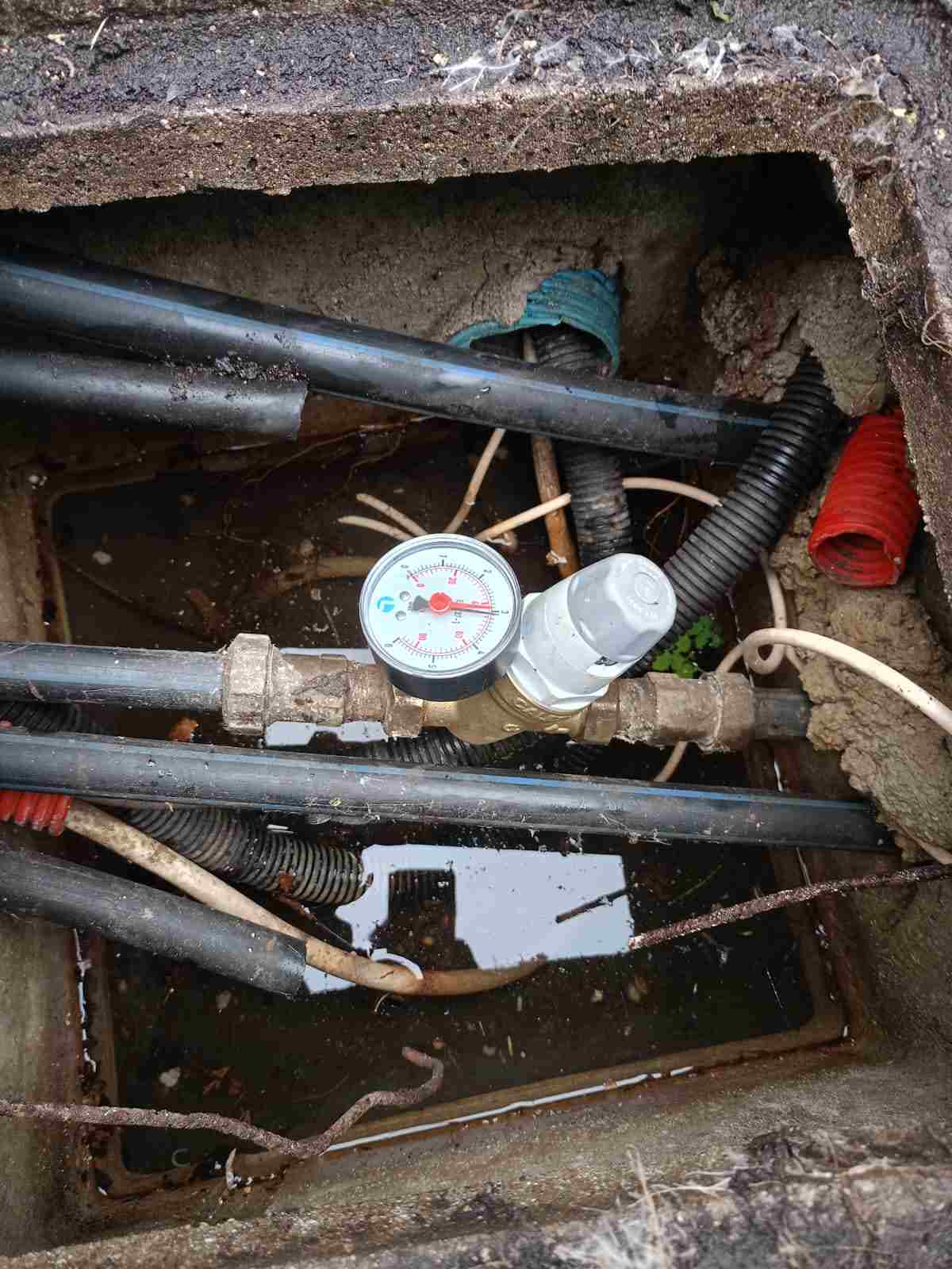

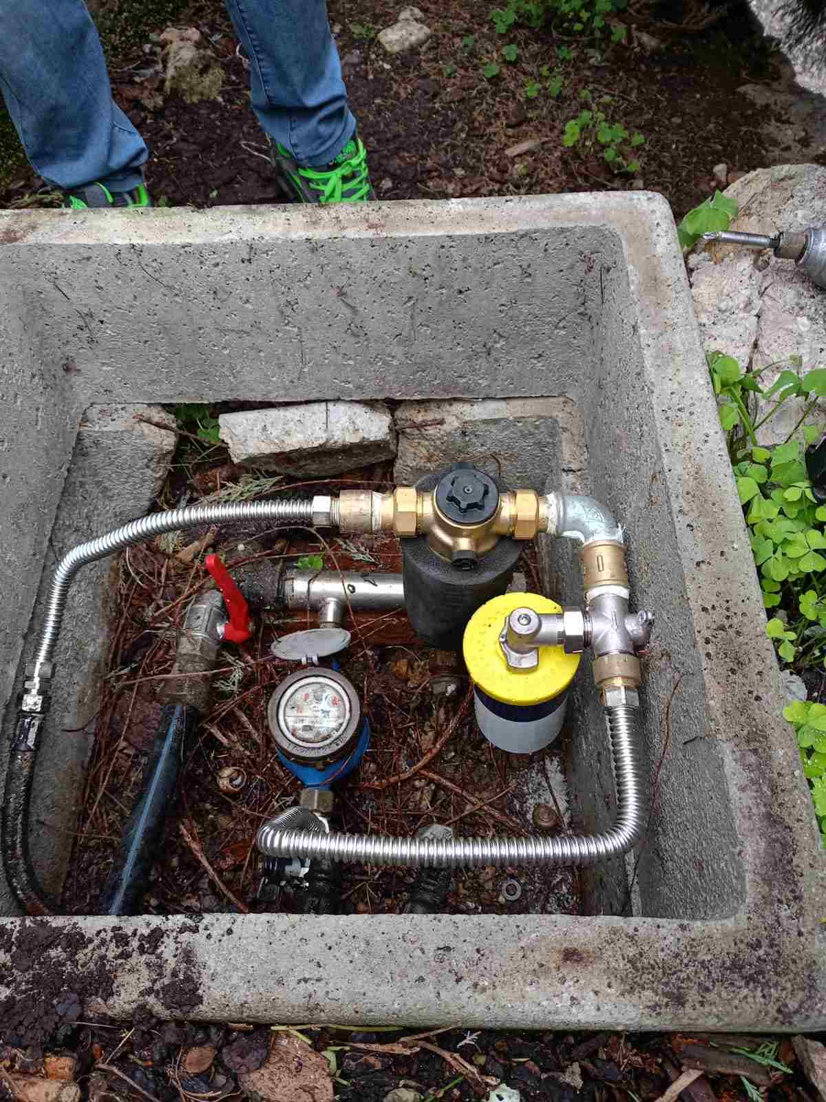

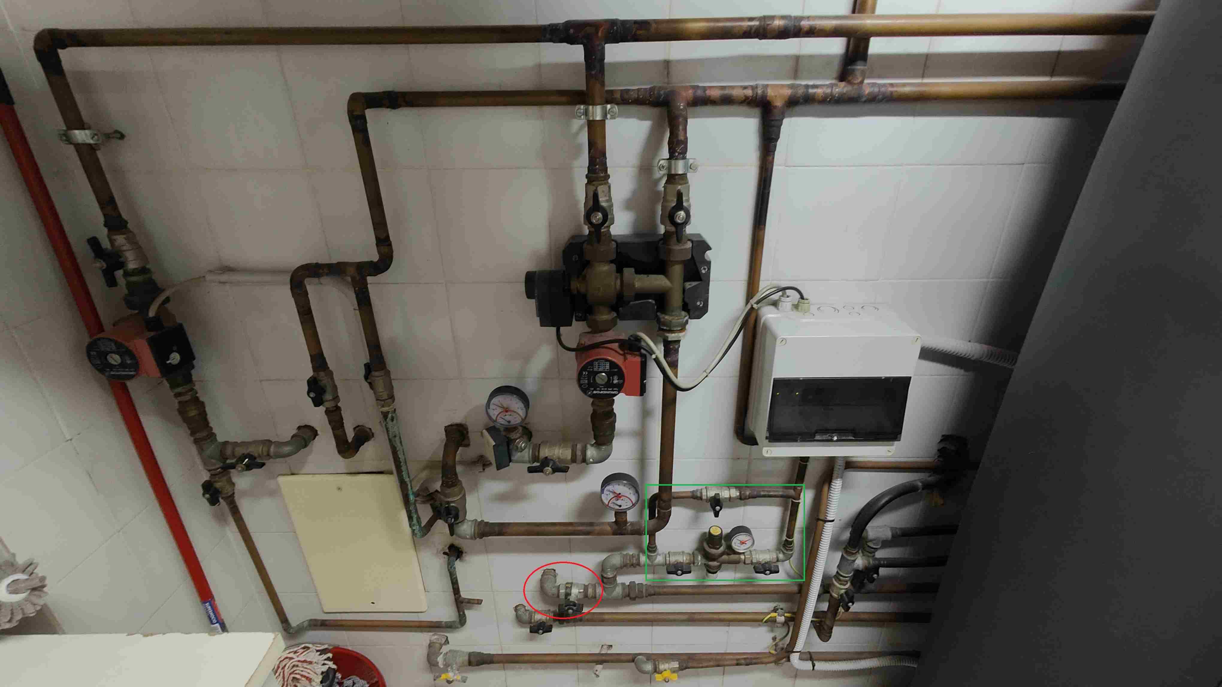

Obamarjz Inserito: 11 dicembre 2025 Segnala Inserito: 11 dicembre 2025 Buongiorno, sto valutando l'installazione di un addolcitore e con l'occasione volevo installare anche un filtro dissabbiatore + filtro polifosfati dato che mancano completamente nel mio impianto. Il problema è che non riesco ad identificare quale sia la linea principale d'ingresso dell'acqua, quella per intenderci che arriva dal contatore. Credo, che sia quello indicato dalla cerchio rosso ma provando a chiudere il rubinettino nero l'acqua fredda continua a uscire dai lavandini. Deduco sia quello il tubo perchè vedo che poi è collegato al gruppo di carico automatico (nel riquadro verde) dell'impianto di riscaldamento. Il tubo subito sotto è caldo quindi sicuramente non è l'ingresso dell'acqua, e i tubi in alto (sezione maggiore) sono la mandata e ritorno dell'impianto di riscaldamento. Mentre quello più in basso con i rubinetti gialli è il gas. Secondo voi? Purtroppo non riesco a farvi vedere la parte più a destra perchè è coperto dal serbatoio di accumulo da 300lt collegato al solare termico e poi c'è la caldaia a condesione daikin per la produzione di ACS + pompa di calore (impianto ibrido) Grazie per l'aiuto.
Stefano Dalmo Inserita: 11 dicembre 2025 Segnala Inserita: 11 dicembre 2025 Apri un rubinetto della fredda , poi chiudi una per volta le chiavi d’arresto che stanno giù , quando l’acqua si ferma , molto probabilmente è quella la chiave . ma è un’autoclave quella vicino ? , non si riesce a vedere
Obamarjz Inserita: 11 dicembre 2025 Autore Segnala Inserita: 11 dicembre 2025 7 minuti fa, Stefano Dalmo ha scritto: Apri un rubinetto della fredda , poi chiudi una per volta le chiavi d’arresto che stanno giù , quando l’acqua si ferma , molto probabilmente è quella la chiave . ma è un’autoclave quella vicino ? , non si riesce a vedere Ho provato ma l'acqua fredda non si ferma, solo la calda. è proprio questo il problema, mi sembra stano! Quello sulla destra è il serbatoio di accumulo da 300lt collegato al solare termico.
DavideDaSerra Inserita: 11 dicembre 2025 Segnala Inserita: 11 dicembre 2025 Allora la risposta è presto detta: da lì non passa l'acqua diretta ai rubinetti di fredda, solo la calda.
Obamarjz Inserita: 11 dicembre 2025 Autore Segnala Inserita: 11 dicembre 2025 19 minuti fa, DavideDaSerra ha scritto: Allora la risposta è presto detta: da lì non passa l'acqua diretta ai rubinetti di fredda, solo la calda. E fin qua ok, anche se mi sembra strano dato che da come ho capito il gruppo di carico dell'impianto di riscaldamento va collegato sul tubi d'ingresso dell'acqua e quindi mi verrebbe da dire che sia proprio lui. Inoltre il tubo prosegue e poi si collega al serbatoio per caricare l'acqua quindi deve essere lui! Altri tubi non ce ne sono. Sto uscendo pazzo 😅
Obamarjz Inserita: 11 dicembre 2025 Autore Segnala Inserita: 11 dicembre 2025 13 minuti fa, drn5 ha scritto: Il contatore dell'acqua dove è? Fuori dal cancello di casa (casa singola). Poi da li prosegue verso un altro pozzetto vicino alla porta d'ingresso per poi entrare finalmente in casa passando sotto al pavimento e dovrebbe comparire nel locale tecnico che vedi in foto
drn5 Inserita: 11 dicembre 2025 Segnala Inserita: 11 dicembre 2025 Beh, se hai chiuso TUTTI quei rubinetti a sfera della foto senza successo, allora la fredda viene diramata sul tratto dal pozzetto esterno al locale tecnico. Magari senza altre saracinesce se non gli arresti nei bagni.
Obamarjz Inserita: 11 dicembre 2025 Autore Segnala Inserita: 11 dicembre 2025 2 minuti fa, drn5 ha scritto: Beh, se hai chiuso TUTTI quei rubinetti a sfera della foto senza successo, allora la fredda viene diramata sul tratto dal pozzetto esterno al locale tecnico. Magari senza altre saracinesce se non gli arresti nei bagni. è quello che temo. In tal caso sono fregato perchè dove lo collego l'addolcitore? Immagino sia tutto sotto terra o dentro il muro.
drn5 Inserita: 11 dicembre 2025 Segnala Inserita: 11 dicembre 2025 Mi pare di capire che l'unico posto è dentro la proprietà alle spalle del contatore dell'acqua o vicino al pozzetto, dove c'è meno da lavorare per non distruggere viottoli o recinzioni. Sempre che all'esterno non ghiacci. Chi ha costruito gli impianti non può dare qualche dritta?
Obamarjz Inserita: 11 dicembre 2025 Autore Segnala Inserita: 11 dicembre 2025 (modificato) 1 ora fa, drn5 ha scritto: Mi pare di capire che l'unico posto è dentro la proprietà alle spalle del contatore dell'acqua o vicino al pozzetto, dove c'è meno da lavorare per non distruggere viottoli o recinzioni. Sempre che all'esterno non ghiacci. Chi ha costruito gli impianti non può dare qualche dritta? Si tratta di un impianto che ha 30 anni, io ho acquistato casa 4 anni fa. Non saprei chi ha fatto i lavori onestamente. Comunque chiudendo la saracinesca cerchiata in rosso ho scoperto che chiudo l'acqua fredda della cucina al piano terra. Nel bagno però, sempre al piano terra l'acqua invece continua a fluire quindi evidentemente la prende da un altra parte che devo scoprire Modificato: 11 dicembre 2025 da Obamarjz
Stefano Dalmo Inserita: 11 dicembre 2025 Segnala Inserita: 11 dicembre 2025 Devo dedurre che quando devi chiudere la generale , chiudi quella vicino al contatore ?
Obamarjz Inserita: 12 dicembre 2025 Autore Segnala Inserita: 12 dicembre 2025 11 ore fa, Stefano Dalmo ha scritto: Devo dedurre che quando devi chiudere la generale , chiudi quella vicino al contatore ? A dire il vero non mi è mai capito in 4 anni di dover chiudere la generale comunque se dovessi farlo in questo momento ho due opzioni. Ho chiudo quella vicino al contatotre o chiudo quella nel pozzetto subito fuori alla porta d'ingresso di casa. In questo modo chiudo tutto. Poi il tubo prosegue entrando dentro casa (sotto al pavimento) e da li non so se si divida.
Obamarjz Inserita: 17 dicembre 2025 Autore Segnala Inserita: 17 dicembre 2025 A quanto pare non è possibile installare l'addolcitore in quanto la linea di ingresso principale si dirama sotto al pavimento o comunque all'interno dei muri. Gli unici punti in cui riesco a intercettarla sono nel pozzetto del contatore e in altri due pozzetti a seguire. L'idraulico mi ha proposto di installare un filtro autopulente Atlas Hydra nel primo pozzetto e un dosatore polifosfati BWT Combi Care nel secondo pozzetto. Dice che lo hanno già fatto ma ho un dubbio per quanto riguarda le temperature essendo all'esterno. Leggo ad esempio sulla scheda tecnica che il filtro ha una temperatura minima di esercizio di 4°C. Si riferisce all'acqua o alla temperatura ambiente? Secondo voi potrei avere problemi? Grazie
robertice Inserita: 18 dicembre 2025 Segnala Inserita: 18 dicembre 2025 22 ore fa, Obamarjz ha scritto: Ha una temperatura minima di esercizio di 4°C. Ed è anche un PN 8 con bicchiere porta filtro trasparente Sinceramente fuori proprio non lo metterei
Obamarjz Inserita: 23 dicembre 2025 Autore Segnala Inserita: 23 dicembre 2025 Il 18/12/2025 alle 21:13 , robertice ha scritto: Ed è anche un PN 8 con bicchiere porta filtro trasparente Sinceramente fuori proprio non lo metterei Oggi abbiamo fatto l'installazione, speriamo bene! Il filtro é stato protetto con una guaina in neoprene. Purtroppo era l'unica soluzione possibile.
