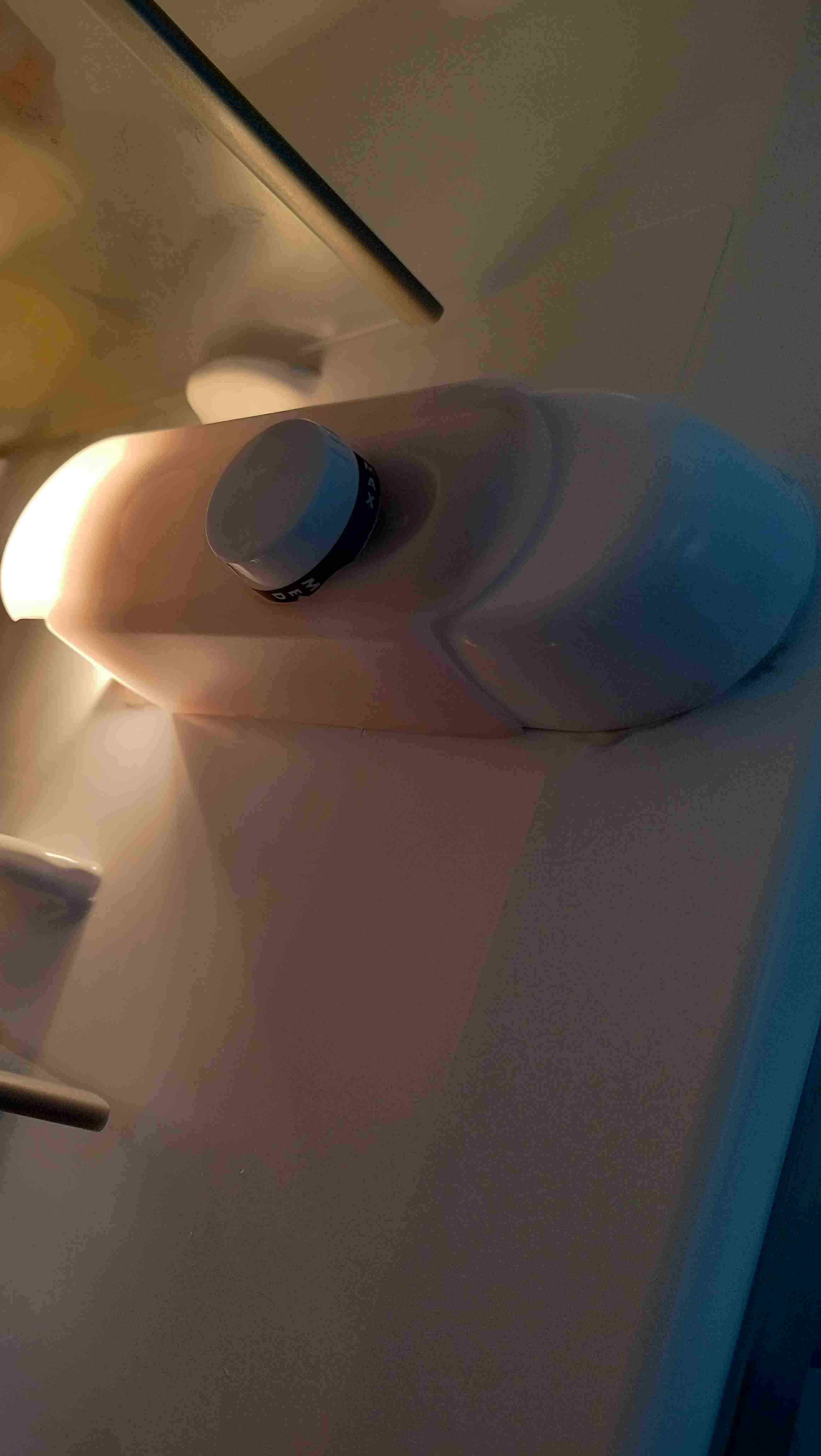

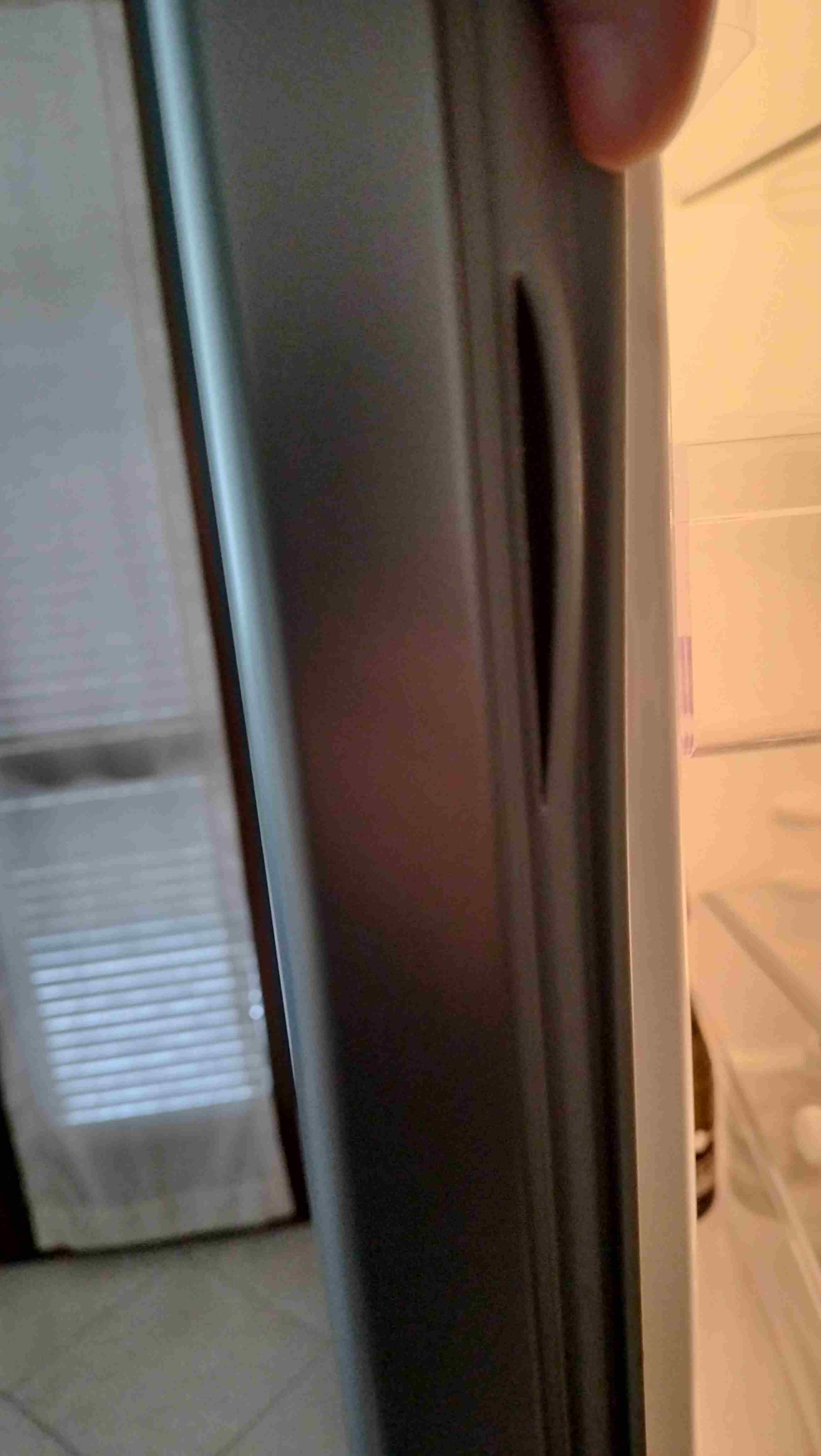

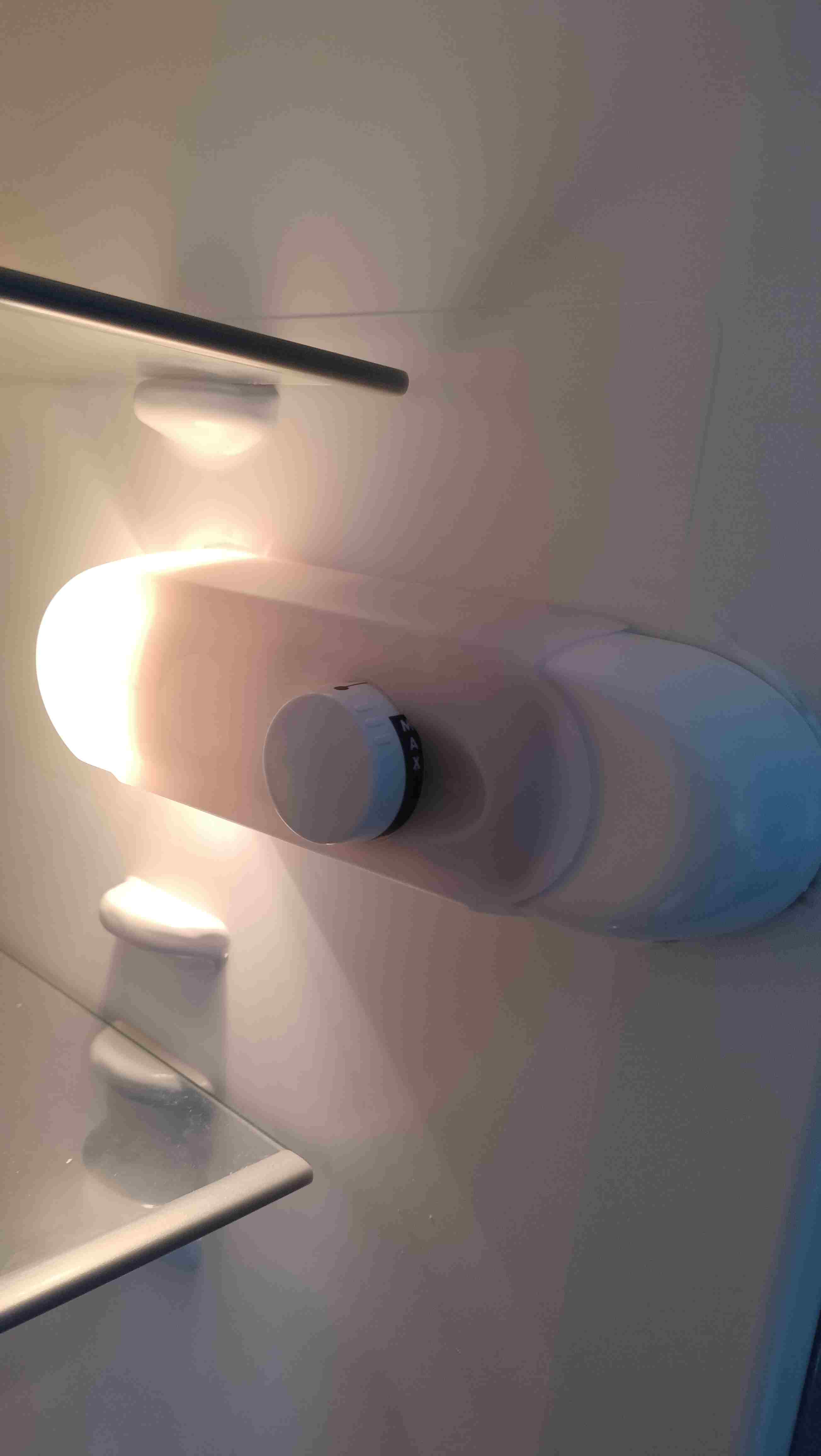

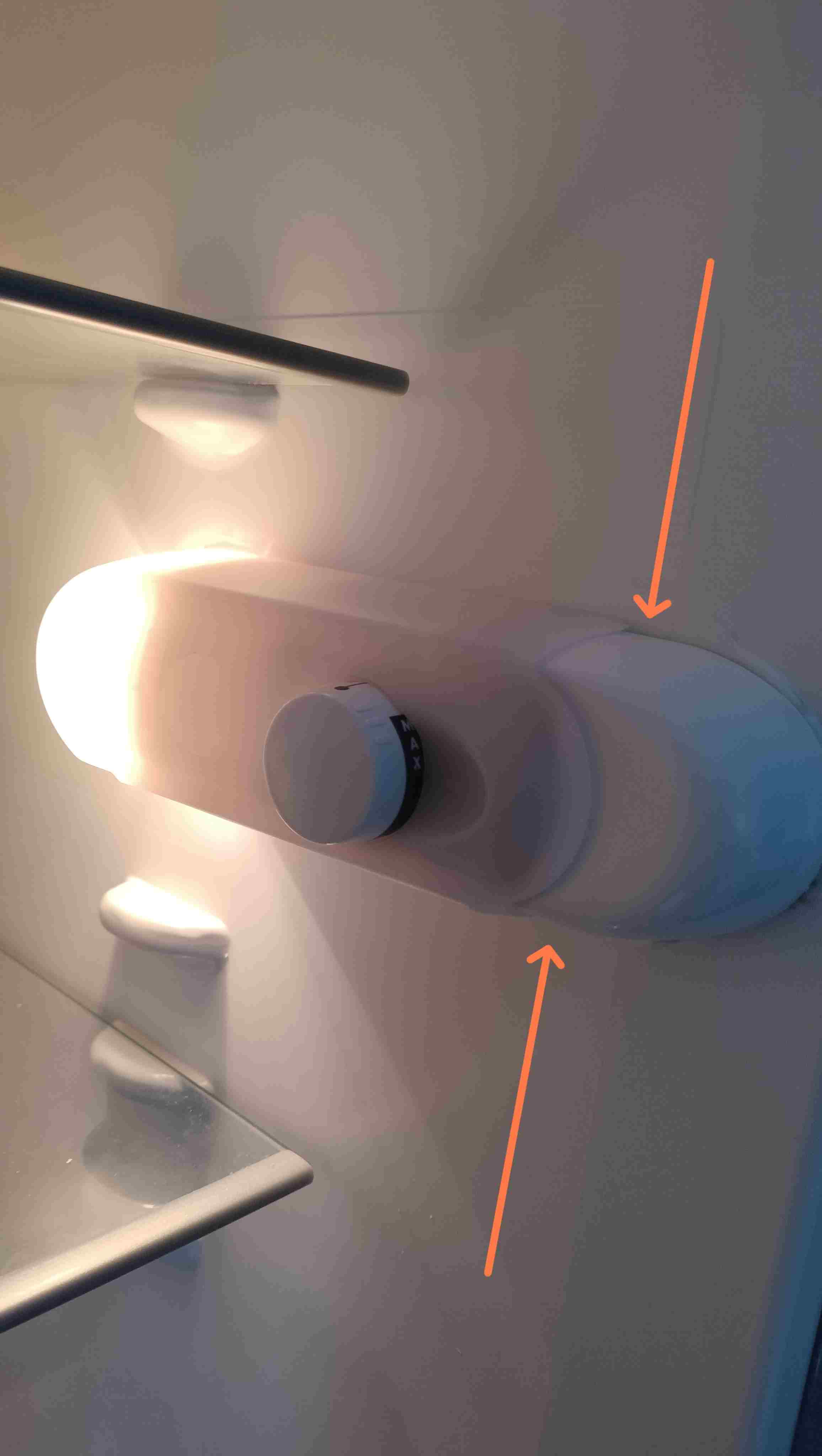

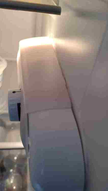

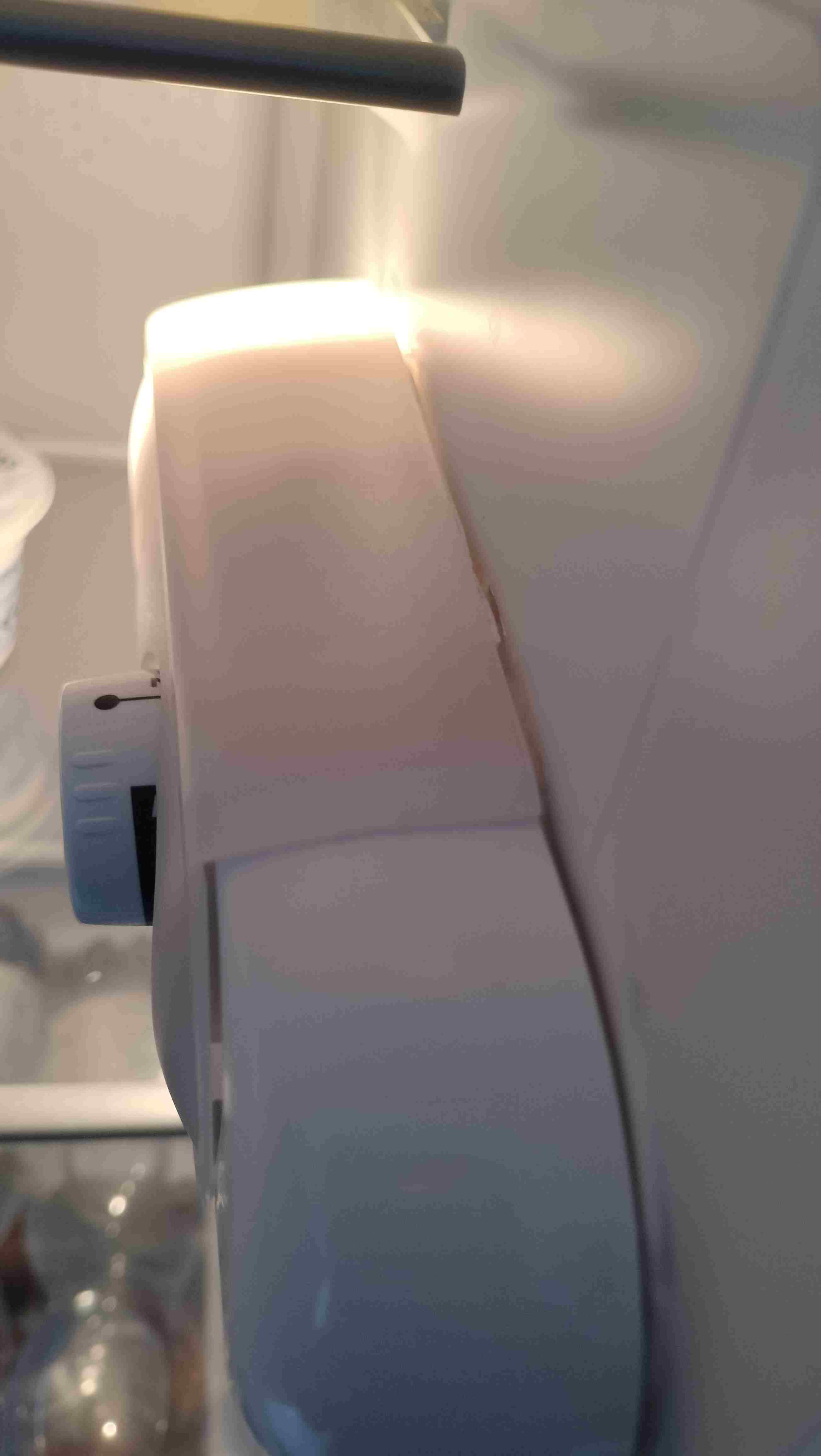

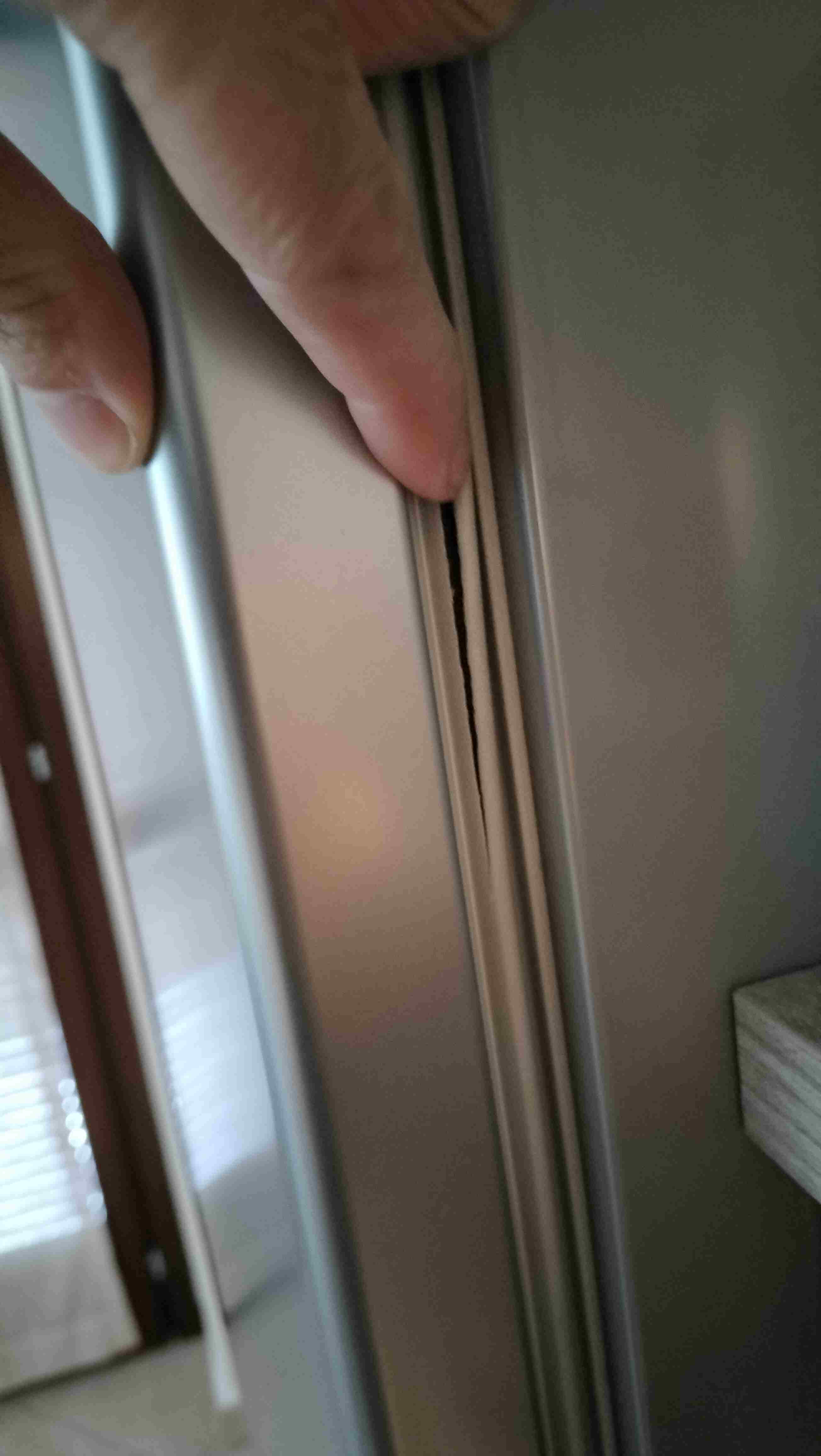

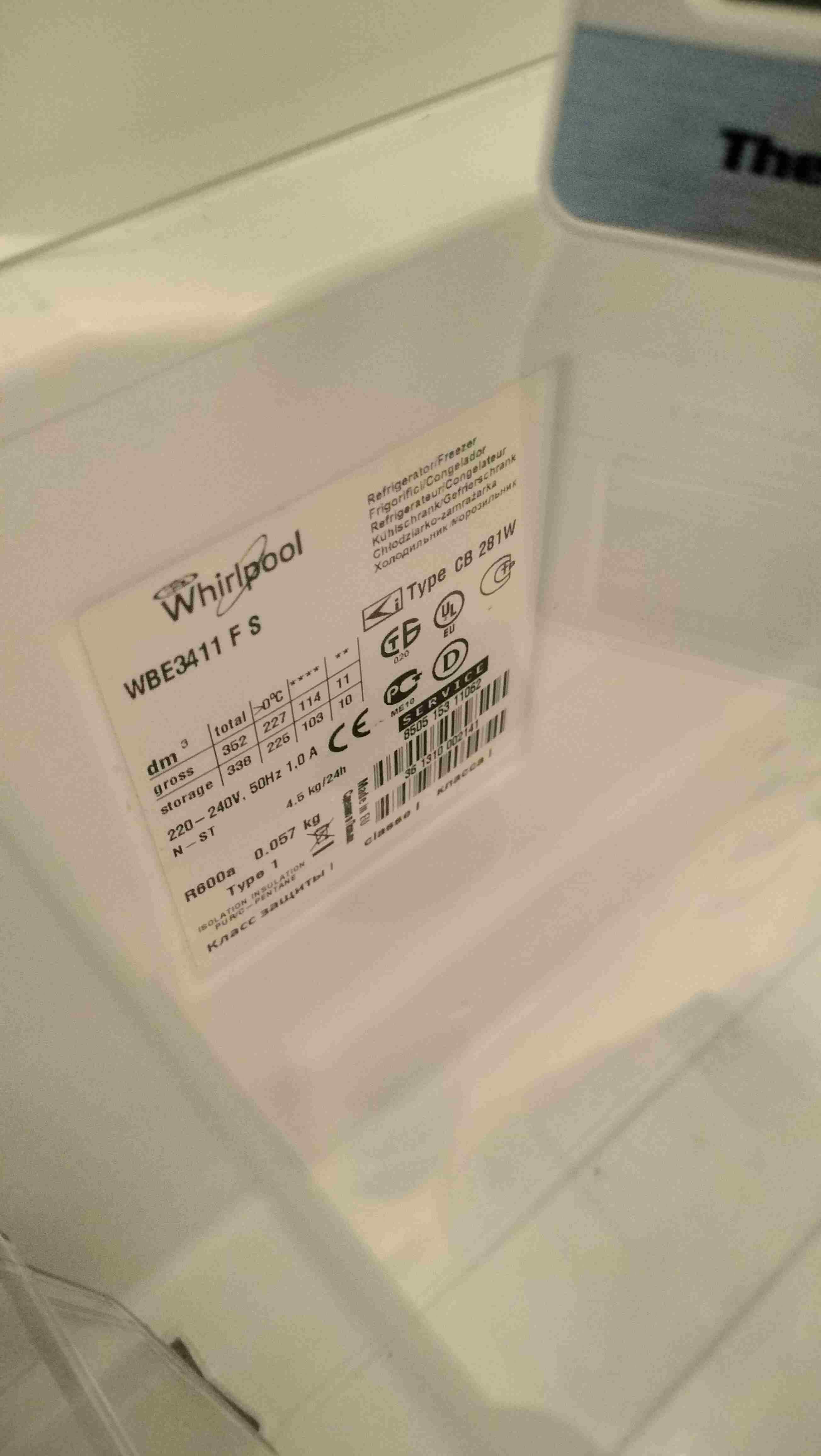

cicci82 Inserito: 11 dicembre 2025 Segnala Inserito: 11 dicembre 2025 Buonasera,il mio frigorifero ha la guarnizione nella parte esterna rotta. La temperatura interna è molto instabile,varia dai 3 ai 8 gradi col termostato al massimo. Allego foto modello frigo e guarnizione. Visto che costicchia parecchio volevo sapere se fosse quello il problema e se valesse la pena sostituire
Stefano Dalmo Inserita: 11 dicembre 2025 Segnala Inserita: 11 dicembre 2025 Quella rottura non è causa del problema che hai raccontato . anzi frena la prosecuzione della rottura utilizzando un po di attack . salendo da giù verso l’alto a tratti di 1 cm e magari aiutandoti con delle pinzette , metti un cm di colla sulla parte frontale della guarnizione fissa e ci accosti quella mobile . E così fino a finire. Per il problema si dovrebbe sostituire il termostato .
cicci82 Inserita: 12 dicembre 2025 Autore Segnala Inserita: 12 dicembre 2025 21 ore fa, Stefano Dalmo ha scritto: Quella rottura non è causa del problema che hai raccontato . anzi frena la prosecuzione della rottura utilizzando un po di attack . salendo da giù verso l’alto a tratti di 1 cm e magari aiutandoti con delle pinzette , metti un cm di colla sulla parte frontale della guarnizione fissa e ci accosti quella mobile . E così fino a finire. Per il problema si dovrebbe sostituire il termostato . Grazie 1000
cicci82 Inserita: 12 dicembre 2025 Autore Segnala Inserita: 12 dicembre 2025 21 ore fa, Stefano Dalmo ha scritto: Quella rottura non è causa del problema che hai raccontato . anzi frena la prosecuzione della rottura utilizzando un po di attack . salendo da giù verso l’alto a tratti di 1 cm e magari aiutandoti con delle pinzette , metti un cm di colla sulla parte frontale della guarnizione fissa e ci accosti quella mobile . E così fino a finire. Per il problema si dovrebbe sostituire il termostato . Grazie 1000 ,secondo te come si smonta il termostato? Non vedo incastri, né viti. Ho provato a tirare la rotella in tutte le posizioni ma non esce.
Stefano Dalmo Inserita: 12 dicembre 2025 Segnala Inserita: 12 dicembre 2025 (modificato) Acchiappa il tasto anteriore tra pollice e indice , nella parte in cui entra nel supporto , sopra e sotto , stringi in modo che la plastica ceda e si abbassa da liberare i fermi ,sopra e sotto , mentre lo tiri in avanti . Modificato: 12 dicembre 2025 da Stefano Dalmo
cicci82 Inserita: 12 dicembre 2025 Autore Segnala Inserita: 12 dicembre 2025 1 ora fa, Stefano Dalmo ha scritto: Acchiappa il tasto anteriore tra pollice e indice , nella parte in cui entra nel supporto , sopra e sotto , stringi in modo che la plastica ceda e si abbassa da liberare i fermi ,sopra e sotto , mentre lo tiri in avanti . Ok, proverò,ti allego foto con i punti dove dovrei premere.
Stefano Dalmo Inserita: 12 dicembre 2025 Segnala Inserita: 12 dicembre 2025 Pensavo già l’avessi fatto ! Così mi hai fatto capire che non so spiegare bene 😌
cicci82 Inserita: 13 dicembre 2025 Autore Segnala Inserita: 13 dicembre 2025 17 ore fa, Stefano Dalmo ha scritto: Pensavo già l’avessi fatto ! Così mi hai fatto capire che non so spiegare bene 😌 Lo faccio lunedì,così vado a prendere il pezzo
