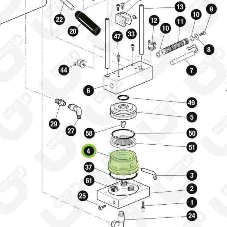

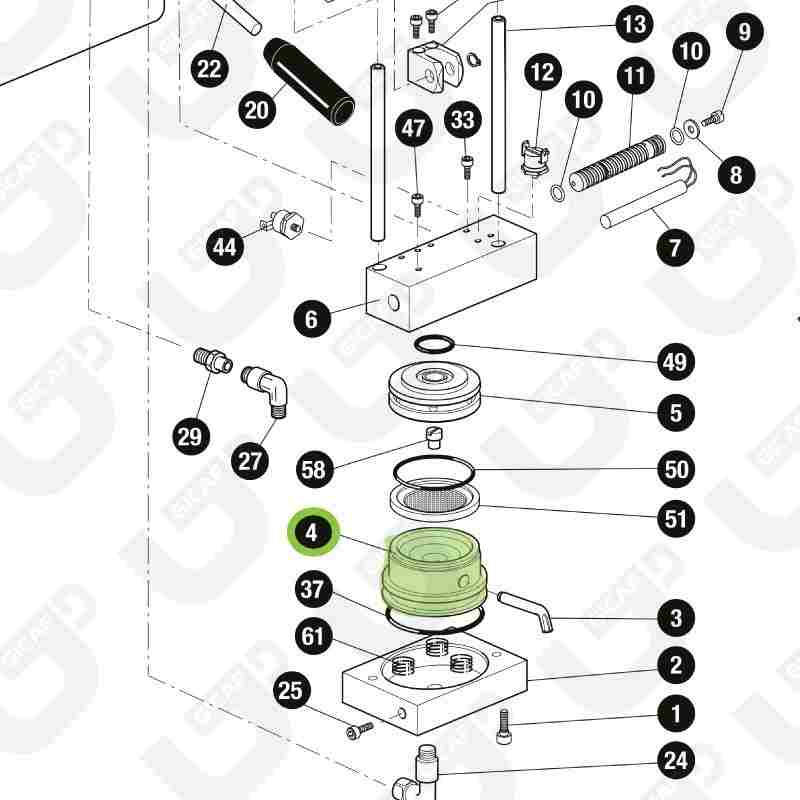

Leone2285 Inserito: 11 dicembre 2025 Segnala Inserito: 11 dicembre 2025 La sopracitata macchinetta fa uscire acqua dal rubinetto di sfogo. Quale potrebbe essere il problema? Grazie a chi può darmi qualche consiglio.
Leone2285 Inserita: 11 dicembre 2025 Autore Segnala Inserita: 11 dicembre 2025 Allego la foto del punto in cui esce l'acqua. https://drive.google.com/file/d/1t0L2xFlHlDUgcaNewUQqU7wrA4l_EhUM/view?usp=drivesdk Praticamente l'acqua esce tutta da lì. Forse è intasata la caldaia?
Leone2285 Inserita: 12 dicembre 2025 Autore Segnala Inserita: 12 dicembre 2025 L'elettrovalvola a tre vie sembra funzionare. La caldaia è piccolina e soffiando non esce aria minimamente dal forellino posto sul pressacialda superiore. Non so se ho fatto bene ma ho messo un po' di acido per provare a liberarlo. Una domanda, lo sfogo dovrebbe servire ad eliminare l'eccesso di acqua quando andiamo a spegnere l'erogazione quindi perché durante la preparazione del caffè esce dallo sfogo? Forse perché la sovrapressione dovuta alla caldaia intasata fa aprire lo stesso l'elettrovalvola verso lo sfogo?
NovellinoXX Inserita: 12 dicembre 2025 Segnala Inserita: 12 dicembre 2025 9 ore fa, Leone2285 ha scritto: Quale potrebbe essere il problema? Posta il modello esatto della macchinetta; con la ricerca "ricambi" spesso si trova l'esploso così riusciamo a capire.
Leone2285 Inserita: 12 dicembre 2025 Autore Segnala Inserita: 12 dicembre 2025 Grazie sempre per avermi risposto. Il modello è Grimac Tube. Come dicevo ho messo dell'acido diluito e lasciato tutta la notte. Più tardi scendo in magazzino e vedo se ha fatto qualche effetto.
Leone2285 Inserita: 12 dicembre 2025 Autore Segnala Inserita: 12 dicembre 2025 Posto la foto di una parte dell'esploso che credo sia coinvolto per il malfunzionamento. A cosa serve il pezzo 11 indicato come siluro?
Leone2285 Inserita: 12 dicembre 2025 Autore Segnala Inserita: 12 dicembre 2025 Tolto il siluro e pulito adesso soffiando sembra libero. Non mi resta che rimontare e sperare che funzioni. Il siluro dovrebbe essere una sorta di chiocciola che offre all'acqua un percorso a spirale che consente il riscaldamento dentro la caldaia.
Leone2285 Inserita: 13 dicembre 2025 Autore Segnala Inserita: 13 dicembre 2025 @NovellinoXX Adesso esce meglio ma continua a trafilare molta acqua sul pressa cialda inferiore. Cosa mi consigli per non cambiare il pezzo? Avevo pensato di mettere un oring o del silicone per avere più tenuta.
Leone2285 Inserita: 13 dicembre 2025 Autore Segnala Inserita: 13 dicembre 2025 Effettivamente guardando meglio un altro esploso noto che c'è una guarnizione la numero 37 che in questa macchinetta non trovo.
NovellinoXX Inserita: 13 dicembre 2025 Segnala Inserita: 13 dicembre 2025 (modificato) 1 ora fa, Leone2285 ha scritto: continua a trafilare molta acqua sul pressa cialda inferiore Prima di tutto controlla la O'Ring 50. Se integra, devi prima mollare, se c'è, la brugola di fermo dove si infila la chiave 3, Poi devi regolare un poco alla volta il 4, avvitando/svitando si alza o si abbassa, variando la distanza tra 4 e 5 e quindi il serraggio sulla cialda, quando non perde più stringi la brugola di fermo. Modificato: 13 dicembre 2025 da NovellinoXX
Leone2285 Inserita: 13 dicembre 2025 Autore Segnala Inserita: 13 dicembre 2025 Grazie, controllo e ti faccio sapere. Comunque il portacialda inferiore non è fissato da alcuna vite. Poggia sul blocchetto 2 e la tenuta credo sia garantita dalla guarnizione 37 che viene pressata quando si preme la leva. L'acqua arriva dal 24 e forse serve a serrare ulteriormente la capsula in fase di erogazione? L'oring che mi hai indicato non è perfetto ma da lì acqua non ne esce.
Leone2285 Inserita: 13 dicembre 2025 Autore Segnala Inserita: 13 dicembre 2025 @NovellinoXX Per fare la prova ho tagliato un pezzo di camera d'aria come una specie di guarnizione. Con le molle 61 inserite continua a sgrondare acqua mentre senza le molle l'acqua esce dall'ugello di erogazione come dovrebbe. Adesso non so se lasciarlo così o aumentare lo spessore della guarnizione. Cosa faresti?
NovellinoXX Inserita: 13 dicembre 2025 Segnala Inserita: 13 dicembre 2025 Ma dal beccuccio 3 esce il caffe' ? Quale e' il modello? così mi scarico l'esploso.
Leone2285 Inserita: 13 dicembre 2025 Autore Segnala Inserita: 13 dicembre 2025 2 ore fa, NovellinoXX ha scritto: Ma dal beccuccio 3 esce il caffe' ? Quale e' il modello? così mi scarico l'esploso. Con la guarnizione che ho fatto e senza le molle esce dal 3 come dovrebbe. L'esploso è quello che ho postato, modello tube. Credo che la causa fosse la mancanza proprio della guarnizione 37. Se non erro la guarnizione è piatta.
Leone2285 Inserita: 14 dicembre 2025 Autore Segnala Inserita: 14 dicembre 2025 @NovellinoXX Forse la guarnizione originale è più alta e più morbida di quella che ho fatto. Le molle credo servano a compensare la chiusura quando viene messa la cialda. Chissà se senza le molle funziona. Purtroppo non ho cialde per provare ma senza l'acqua esce correttamente dal 3.
Leone2285 Inserita: 16 dicembre 2025 Autore Segnala Inserita: 16 dicembre 2025 @NovellinoXX Per sicurezza ho cambiato la guarnizione 50 e ordinato la 37. Con quelle autocostruire funzionava ma non essendo mia ho preferito prendere quella originale. Appena arriva la monto e vi faccio sapere.
Leone2285 Inserita: 23 dicembre 2025 Autore Segnala Inserita: 23 dicembre 2025 Finalmente è arrivata la guarnizione 37. Io pensavo andasse posta alla base del 4 mentre va inserita nella scanalatura del 4. Quindi la numero 37 era presente ma non faceva più tenuta. Sfilata la vecchia e sostituita con la nuova adesso la macchinetta funziona bene.
