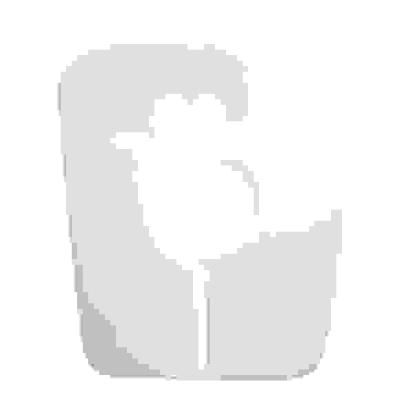

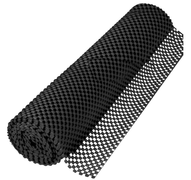

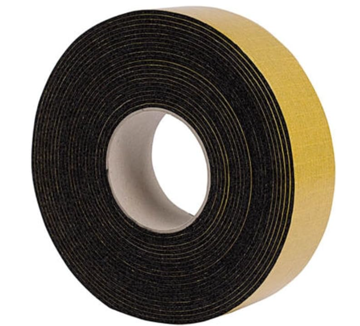

Neo2003 Inserito: 12 dicembre 2025 Segnala Inserito: 12 dicembre 2025 Buongiorno, ho un bidet e un water sospesi, il mio obiettivo sarebbe eliminare il rumore che si sente quando una persona si siede su essi. Ogni volta che una persona si siede, si sente un colpetto che viene trasmesso sul muro svegliando le persone al piano di sopra. Da quello che ho visto, il bidet poggia su 2 grosse "viti" cilindriche che sono appoggiate direttamente sulla ceramica del bidet, su cui ci sono degli "spessorini" in legno (probabilmente usati dall'idraulico che ha installato, per livellare il tutto). E il rumore è probabilmente generato dal contatto tra viti-in-ferro/ceramica o ceramica/muro che non sono perfettamente allineate e muovono leggermente quando una persona si alza o si siede. Potrebbe aiutarmi rimpiazzare gli spessorini con della "gomma" o pvc? Un tappetino morbido in pvc tipo questo? O c'è qualcosa di più specifico nel settore? Mi scuso in anticipo se ho detto qualcosa di blasfemo... Ringrazio in anticipo.
Neo2003 Inserita: 12 dicembre 2025 Autore Segnala Inserita: 12 dicembre 2025 Oppure un nastro in neoprene tipo questo...
NovellinoXX Inserita: 12 dicembre 2025 Segnala Inserita: 12 dicembre 2025 1 ora fa, Neo2003 ha scritto: Da quello che ho visto, il bidet poggia su 2 grosse "viti" cilindriche che sono appoggiate direttamente sulla ceramica del bidet Controlla le specifiche e le istruzioni di fissaggio dai sanitari. E' facile rompere un sanitario se non si adottano misure appropriate.
Alessio Menditto Inserita: 12 dicembre 2025 Segnala Inserita: 12 dicembre 2025 Non è molto igienico quel nastro, togli il bidet, e tutto attorno al profilo dove appoggia fai un bel giro di silicone di qualche millimetro. Quando il silicone è indurito, lo riavviti a terra.
Neo2003 Inserita: 12 dicembre 2025 Autore Segnala Inserita: 12 dicembre 2025 2 hours ago, Alessio Menditto said: Non è molto igienico quel nastro, togli il bidet, e tutto attorno al profilo dove appoggia fai un bel giro di silicone di qualche millimetro. Quando il silicone è indurito, lo riavviti a terra. Ciao, grazie per la risposta. Cosa intendi per non è molto igienico? Il neoprene può fare cattivi odori anche se messo solamente intorno alle viti e al profilo? Posso mettere neoprene + silicone intorno al profilo? Vorrei ottenere il massimo "isolamento" acustico... Immagino stessa cosa per il wc... Grazie ancora per il tuo consiglio. P.s. sia wc che bidet sono sospesi, non fissati a terra.
Stefano Dalmo Inserita: 12 dicembre 2025 Segnala Inserita: 12 dicembre 2025 Forse ,se posti delle foto di come sta fissato e dove sta il legno si può capire meglio come risolvere
drn5 Inserita: 12 dicembre 2025 Segnala Inserita: 12 dicembre 2025 (modificato) C'erano gli spessori di legno perchè le staffe di fissaggio non sono state murate o regolate in bolla. Ora non ci puoi porre rimedio Potresti calzare del tubetto in nylon per impianti pneumatici sulle staffe a muro per correggere il fuori bolla e attenuare il rumore quando ti siedi sul bidet/wc. Sempre che il rumore non sia causato da una frizione staffa su piastrella.. Modificato: 12 dicembre 2025 da drn5
click0 Inserita: 12 dicembre 2025 Segnala Inserita: 12 dicembre 2025 ci sono isolamenti appositi da interporre tra wc/bidet e parete (che nessuno usa)
