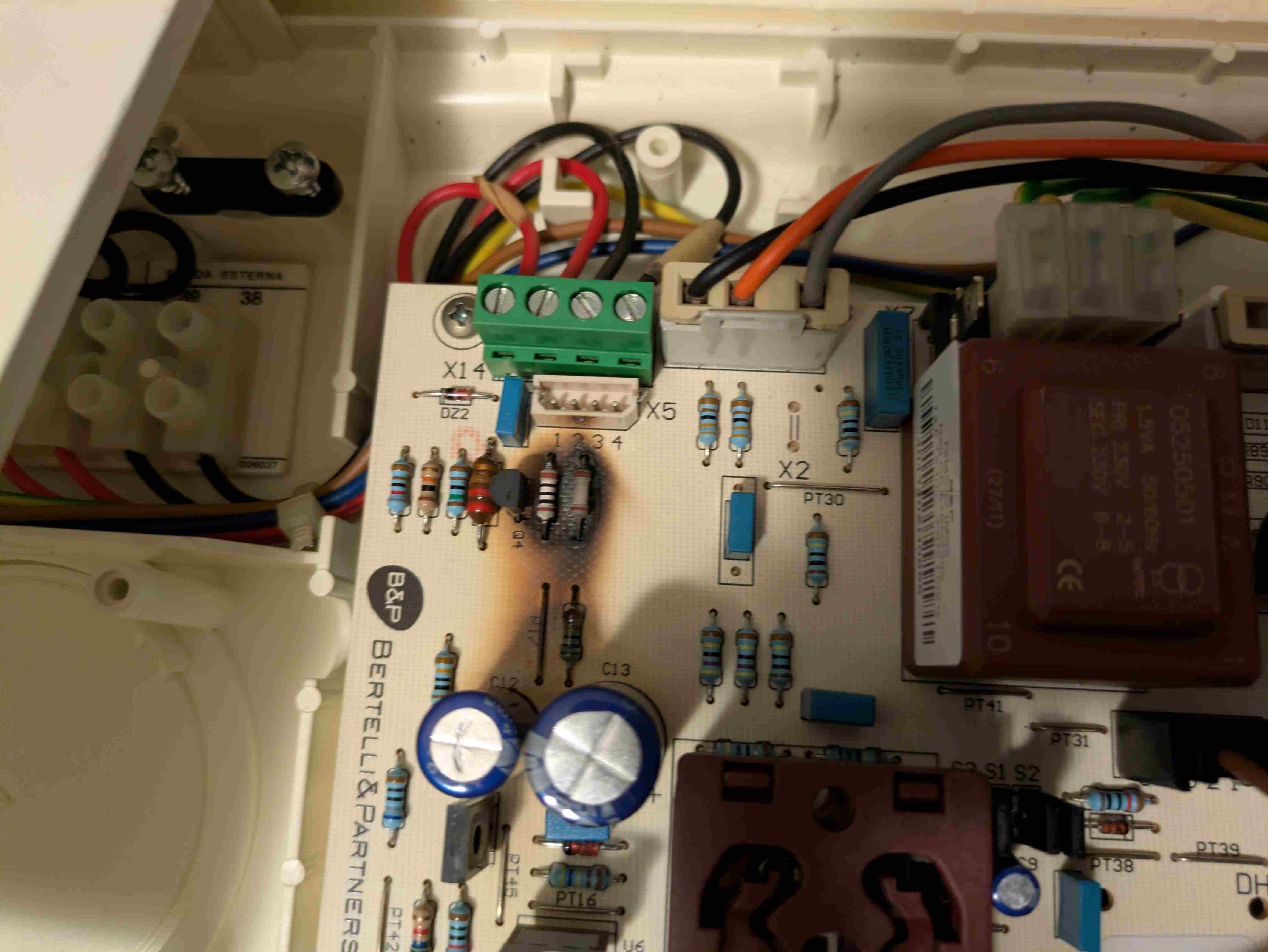

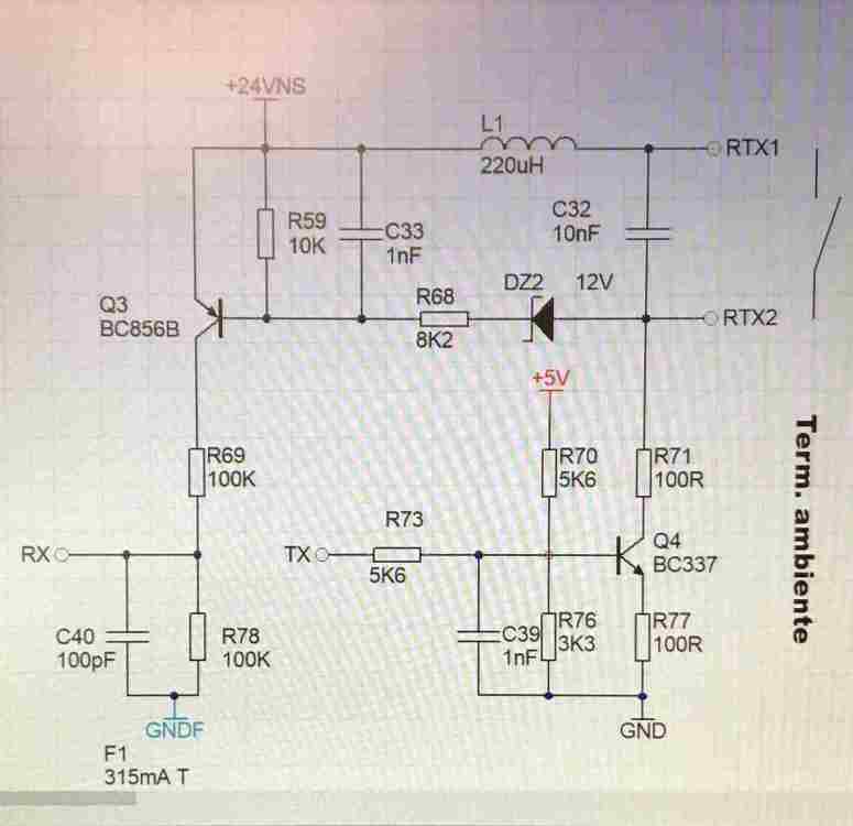

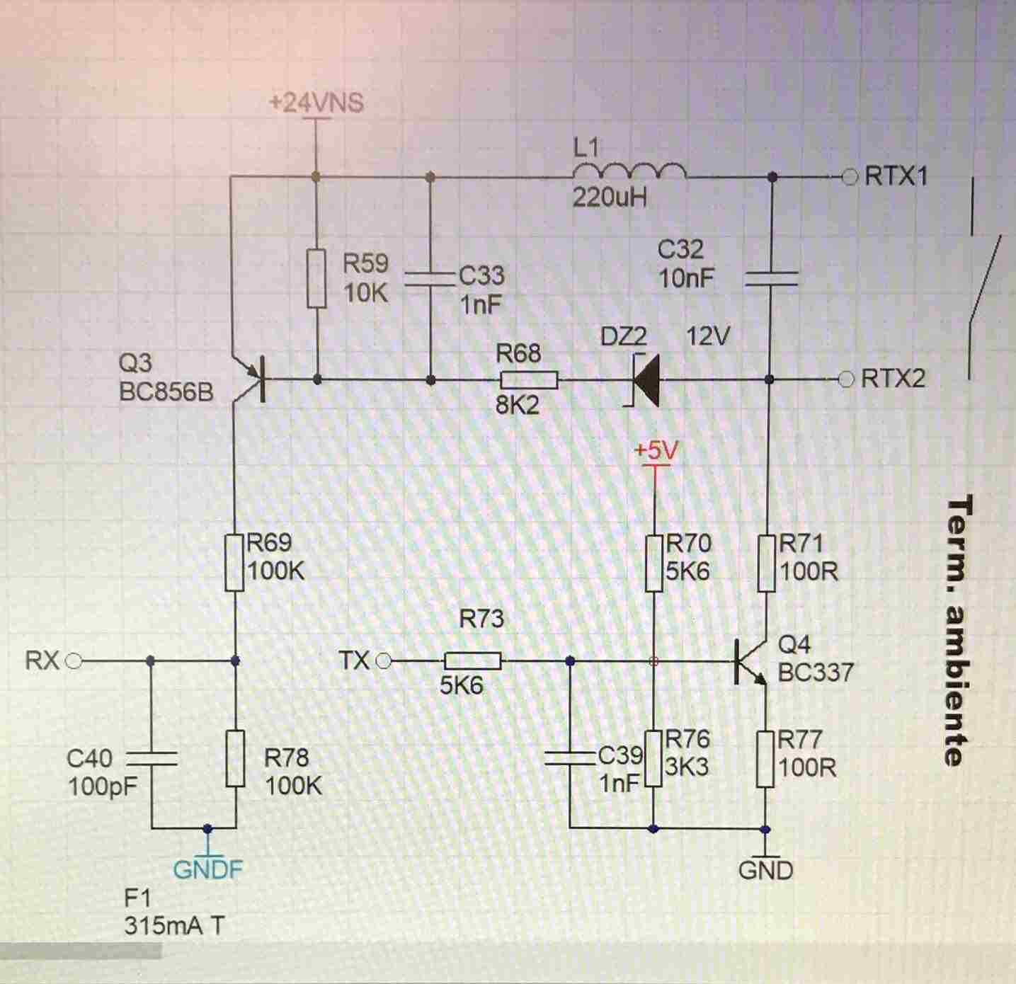

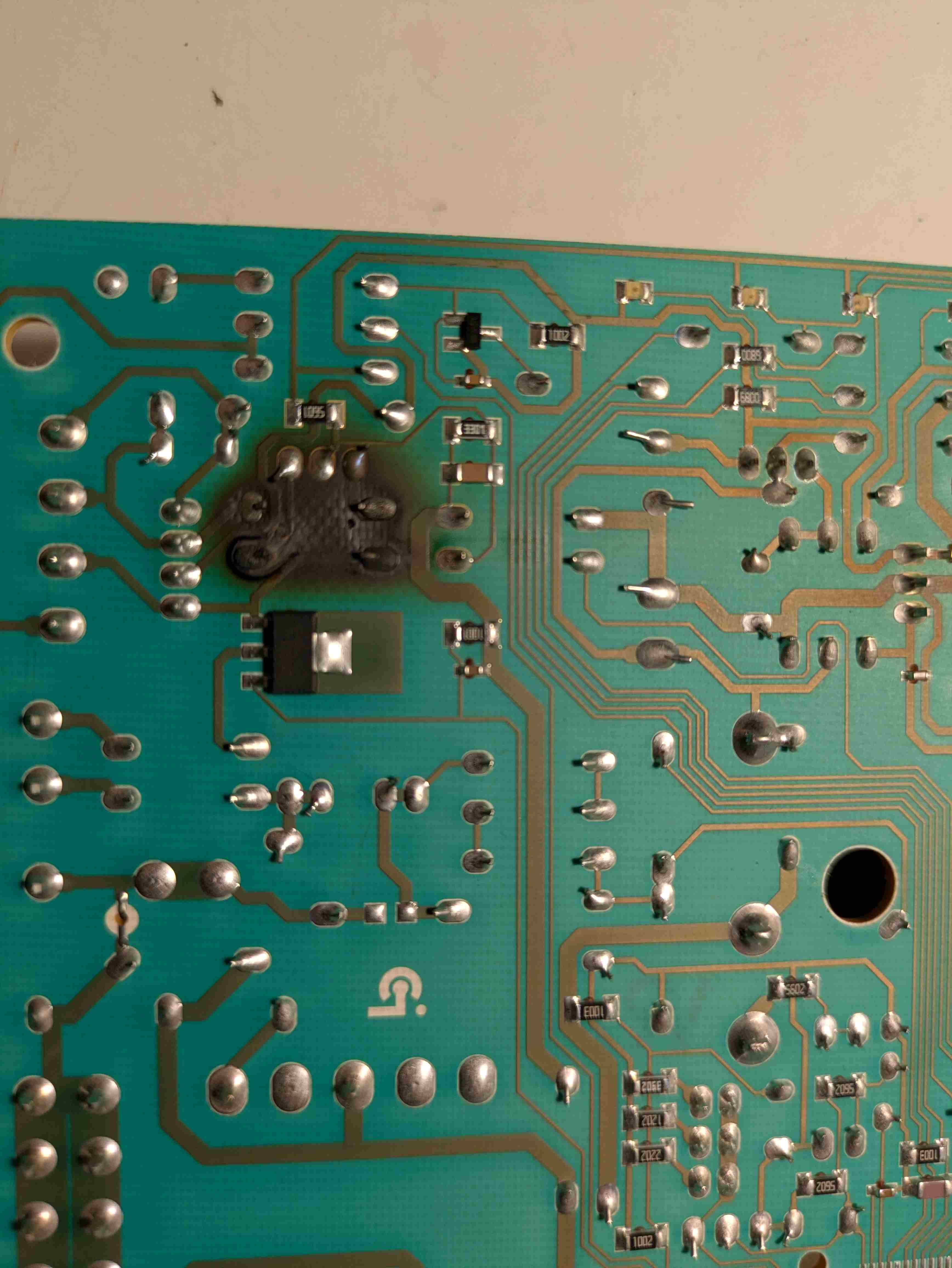

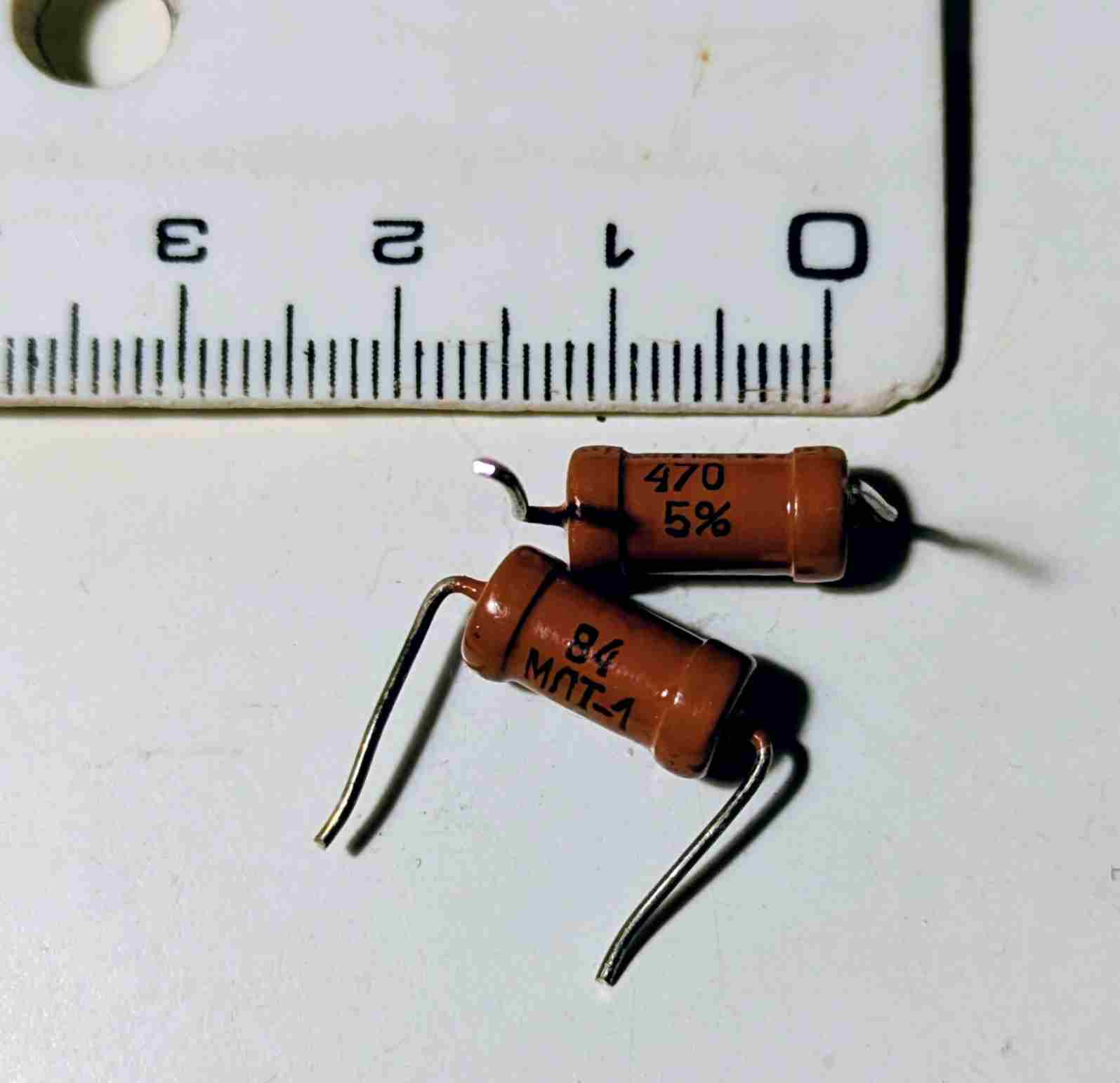

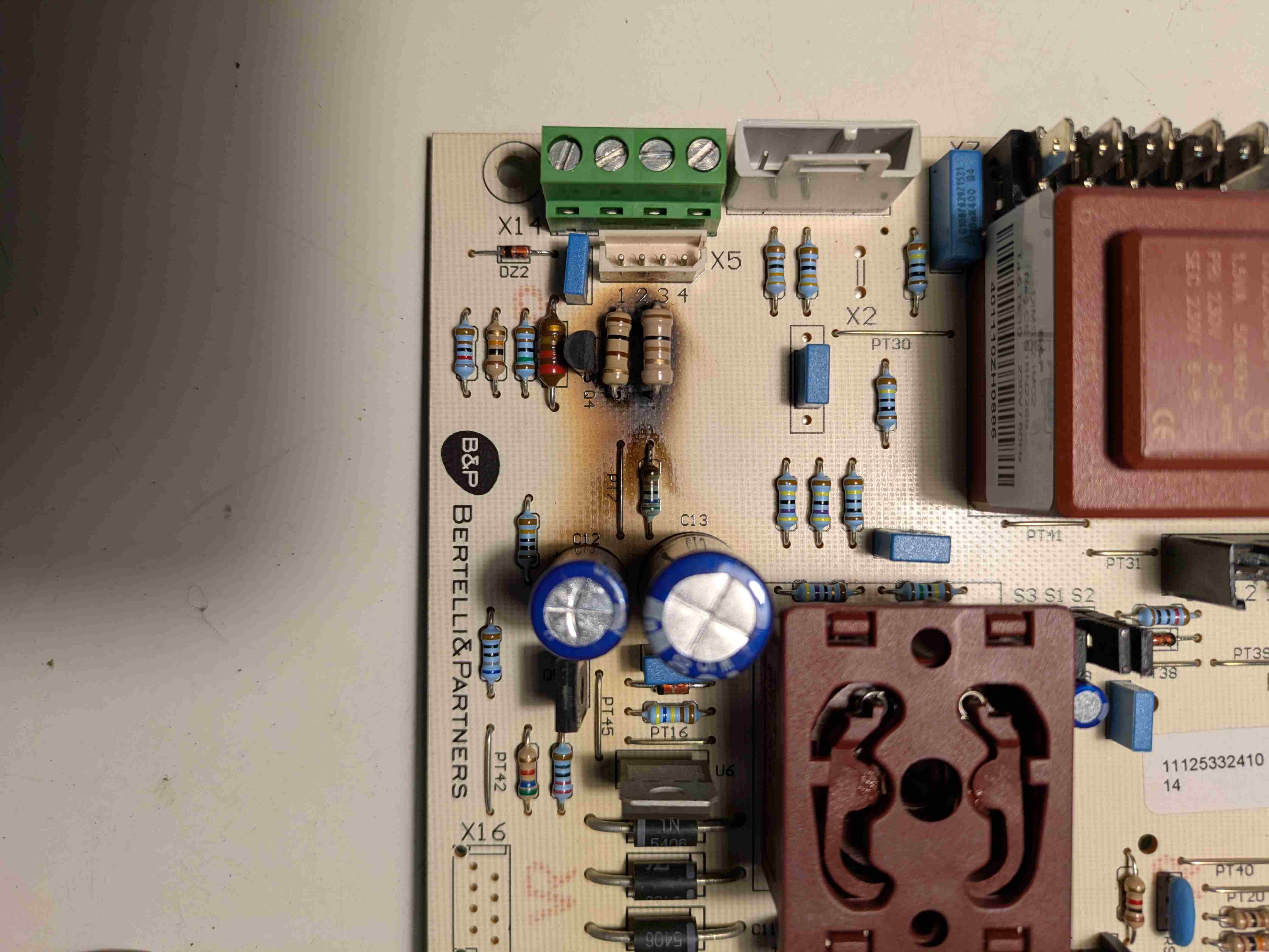

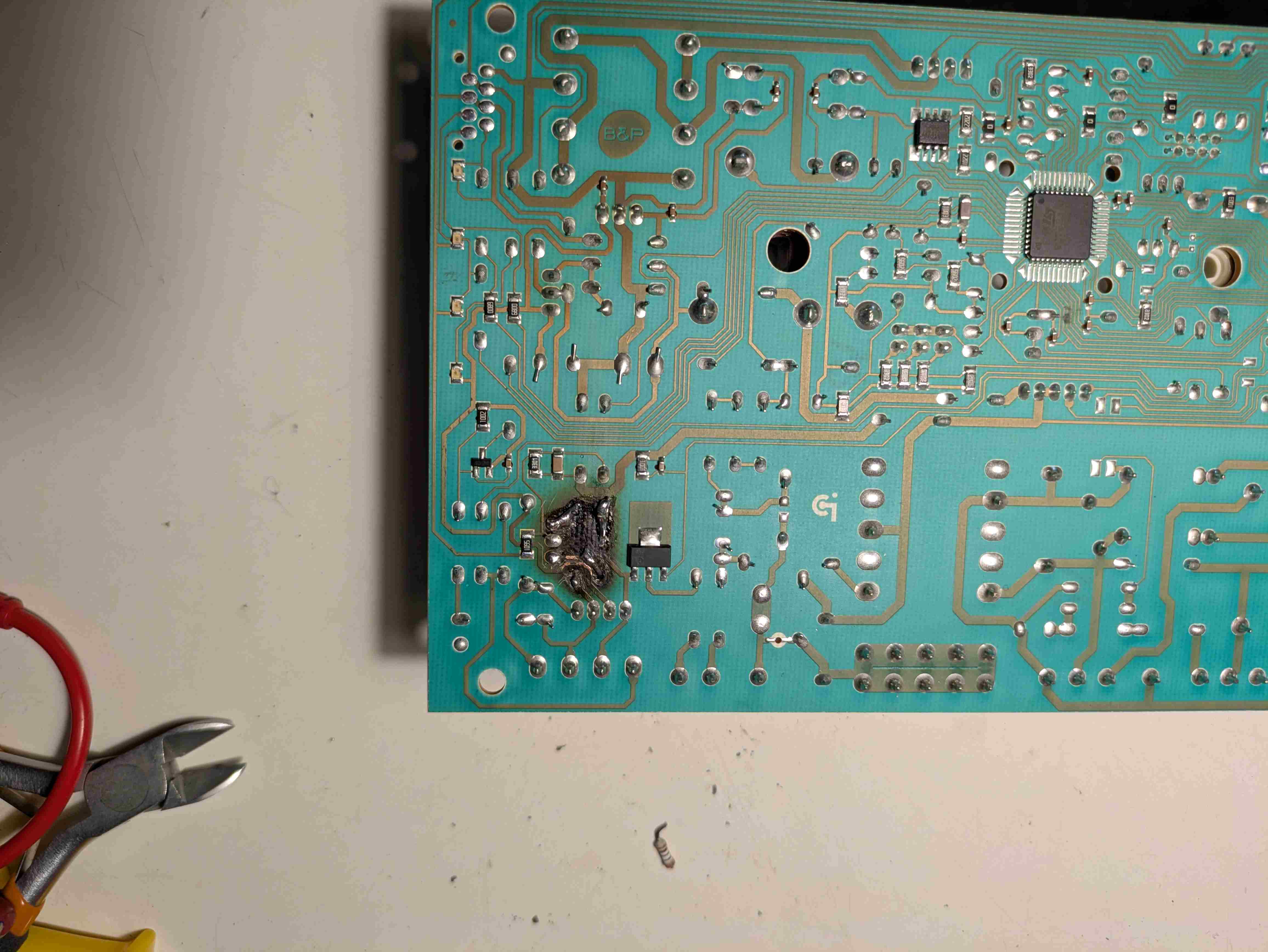

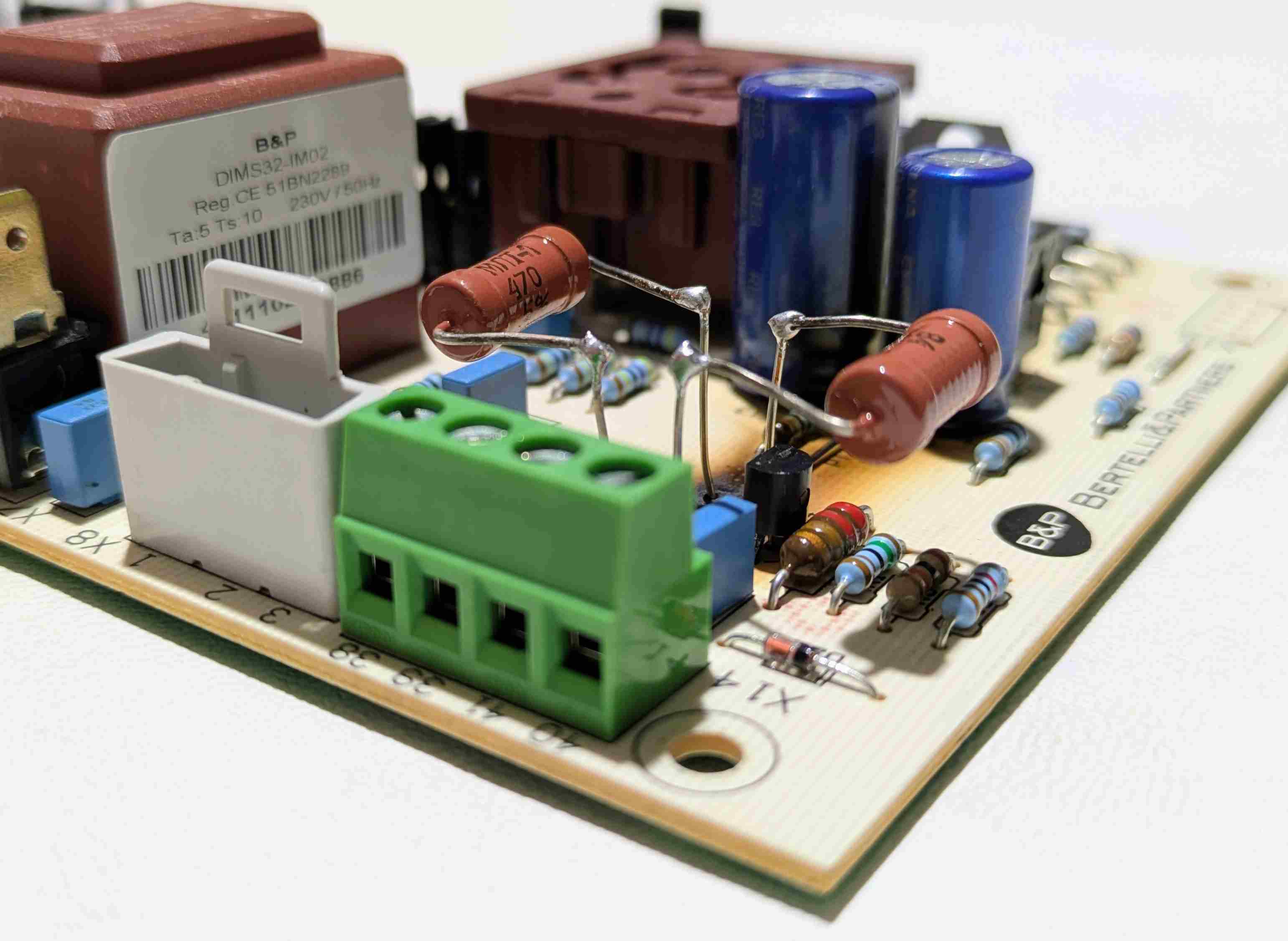

fugaldo Inserito: 12 dicembre 2025 Segnala Inserito: 12 dicembre 2025 Ciao, scrivo in questo forum perché sto cercando un aiuto sulla perte elettrica di questa scheda, dove avviene sempre lo stesso guasto a distanza di anni (obsolescenza programmata ?) Nel 2019 avevo già creato una discussione nel forum di termotecnica, ma non avevo approfondito, avendo dovuto sostituire la scheda perché troppo compromessa a causa della bruciatura sotto 2 resistenze da 100 ohm (1/4w). Il guasto era avvenuto già nel 2018, poi avevo tentato di ricostruire le piste sotto la bruciatura e sostituito le 2 resistenze con 2 identiche, ma dopo un anno si era compromesso di nuovo il circuito. Probabilmente quando il termostato chiude, le 2 resistenze si scaldano troppo e col tempo cuociono la scheda (togliendole e misurandole, danno sempre circa 100 ohm) e fanno staccare le piste sotto. Il termostato esterno é a contatto pulito. Da ottobre 2019 la nuova scheda è durata fino a ieri, quando la caldaia continuava a funzionare, sempre a causa dell'interruzione delle piste sotto le 2 resistenze, che ora ho sostituito con 2 di pari valore ma da 1/2w. Inserisco tutte le foto e lo schema sperando che mi possiate aiutare ad evitare che il problema ricapiti, ovvero che le 2 resistenze si scaldino troppo. In zona bruciatura, da sx a dx troviamo Transistor Q4 -> R71 -> R77 Ecco la foto sotto La ricostruzione di emergenza, col le nuove resistenze da 1/2w Grazie per qualsiasi consiglio o considerazione in merito
Livio Orsini Inserita: 12 dicembre 2025 Segnala Inserita: 12 dicembre 2025 Così, a spanne, senza fare conti precisi quei due resistori (R71 e R77), con il transistor Q4 in saturazione dissipano più di 1W, è questa la ragione della bruciatura visto che son stati montati resistori da 1/4W. Bisogn usare resistori che abbiano una capacità di dissipazione >1W e ben distanziate dal cs.
fugaldo Inserita: 12 dicembre 2025 Autore Segnala Inserita: 12 dicembre 2025 Grazie Livio, speravo in una tua risposta. Ma progettarla così che senso ha ? Come faccio a inserire dei resistori così grossi ?
Nik-nak Inserita: 12 dicembre 2025 Segnala Inserita: 12 dicembre 2025 1 ora fa, fugaldo ha scritto: Probabilmente quando il termostato chiude... Lo schema che hai inserito, mi sembra riferito al bus di comunicazione tra termostato ambiente, e scheda di controllo della caldaia, visto la presenza dei segnali Tx e RX. Il termostato ambiente su bus, non ha un contatto pulito, ma un sensore che rileva la temperatura, e comunica i dati alla scheda di controllo. Se con quelle resistenza , la scheda è durata 7 anni, vedi di montare delle resistenze da 3-5W, montate in modo da non creare problemi ad altri componenti.
Dumah Brazorf Inserita: 12 dicembre 2025 Segnala Inserita: 12 dicembre 2025 (modificato) E se invece ignorantemente usasse due resistenze di più alto valore e vedessee come si comporta? Alla peggio non comunica. Ma poi lo schema circuitale l'hai disegnato tu? Da dove l'hai preso? Dalle foto che trovo in rete è difficile capire il valore... Modificato: 12 dicembre 2025 da Dumah Brazorf
fugaldo Inserita: 12 dicembre 2025 Autore Segnala Inserita: 12 dicembre 2025 1 ora fa, Nik-nak ha scritto: Lo schema che hai inserito, mi sembra riferito al bus di comunicazione tra termostato ambiente, e scheda di controllo della caldaia, visto la presenza dei segnali Tx e RX. Il termostato ambiente su bus, non ha un contatto pulito, ma un sensore che rileva la temperatura, e comunica i dati alla scheda di controllo. Se con quelle resistenza , la scheda è durata 7 anni, vedi di montare delle resistenze da 3-5W, montate in modo da non creare problemi ad altri componenti. Nello schema sul manuale caldaia si vede il contatto pulito fra gli ingressi 40 (RTX1) e 41 (RTX2) Ho visto le resistenze da 3-5W e sono "enormi". Ho provato poco fa a toccare quelle da 1/2w che ho messo io e sono bollenti. No buono. Non ci sarà un'altra soluzione ? Dove sbaglio ?
fugaldo Inserita: 12 dicembre 2025 Autore Segnala Inserita: 12 dicembre 2025 (modificato) 1 ora fa, Dumah Brazorf ha scritto: E se invece ignorantemente usasse due resistenze di più alto valore e vedessee come si comporta? Alla peggio non comunica. Ma poi lo schema circuitale l'hai disegnato tu? Da dove l'hai preso? Dalle foto che trovo in rete è difficile capire il valore... Non deve comunicare. E' un contatto pulito. Lo schema è ufficiale, ma sono riuscito ad avere solo questa parte. L'ho verificato sulla scheda ed é corretto. Le resistenze sono da 100ohm 5% (marrone/nero/nero/nero/oro) Modificato: 12 dicembre 2025 da fugaldo inserimento immagine
fugaldo Inserita: 12 dicembre 2025 Autore Segnala Inserita: 12 dicembre 2025 Domanda: Se mettessi una resistenza esterna (che posso dimensionare a piacimento) fra contatto TA e RTX2 potrebbe avere qualche utilità? Grazie molte
Livio Orsini Inserita: 13 dicembre 2025 Segnala Inserita: 13 dicembre 2025 8 ore fa, fugaldo ha scritto: Se mettessi una resistenza esterna (che posso dimensionare a piacimento) fra contatto TA e RTX2 potrebbe avere qualche utilità? No. Prova a sostituirle con due resistori da 500 ohm e verifica se il tutto funziona. Se sapessi cosa si connette esternamente a RTX2 potrei anche essere più preciso sul funzionamento. Certo che quella scheda non è stata progettata secondo le regole di buona progettazione.
fugaldo Inserita: 13 dicembre 2025 Autore Segnala Inserita: 13 dicembre 2025 4 ore fa, Livio Orsini ha scritto: Se sapessi cosa si connette esternamente a RTX2 potrei anche essere più preciso sul funzionamento. Ciao Livio, fra oggi e domani dovrei riuscire a provare coi 500 ohm circa. RTX1 e RTX2 si interfacciano con TA a contatto pulito oppure con gli Immergas definiti CAR (v1 o v2) TX e RX finiscono invece su un integrato come indicato in foto
Livio Orsini Inserita: 13 dicembre 2025 Segnala Inserita: 13 dicembre 2025 5 minuti fa, fugaldo ha scritto: RTX1 e RTX2 si interfacciano con TA a contatto pulito oppure con gli Immergas definiti CAR (v1 o v2) Immergas CAR non li conosco, bisognerebbe vederne le specifiche. Comunque se ETX2 si interfaccia con contatto pulito non ci dovrebbere essere problemi quando il contatto è chiuso ed è questa la situazione in cui i resistori scaldano. A contatto aperto il circuito si chiude con la giunzione E-B del primo transistor, un resitore da 8200 ed uno zener da 12V. Con i 2 resistori da 100 ohm la corrente che percorre il circuito è di circa 1,3mA. Con i resistori da 470 ohm (valore commerciale più vicino) la corrente diminuisce a circa 1,26mA; a mio parere puoi anche montare 2 resistori da 560 ohm, la corrente sarà di circa 1,2 mA.
fugaldo Inserita: 14 dicembre 2025 Autore Segnala Inserita: 14 dicembre 2025 Il 13/12/2025 alle 10:50 , Livio Orsini ha scritto: Immergas CAR non li conosco, bisognerebbe vederne le specifiche. Comunque se ETX2 si interfaccia con contatto pulito non ci dovrebbere essere problemi quando il contatto è chiuso ed è questa la situazione in cui i resistori scaldano. A contatto aperto il circuito si chiude con la giunzione E-B del primo transistor, un resitore da 8200 ed uno zener da 12V. Con i 2 resistori da 100 ohm la corrente che percorre il circuito è di circa 1,3mA. Con i resistori da 470 ohm (valore commerciale più vicino) la corrente diminuisce a circa 1,26mA; a mio parere puoi anche montare 2 resistori da 560 ohm, la corrente sarà di circa 1,2 mA. Ciao Livio, ho trovato 2 resistenze da 470 ohm (credo da 1/2 w) e, dopo aver ricostruito meglio le piste bruciacchiate sotto la scheda, le ho saldate lontano dalla scheda (per sicurezza). Ti allego foto La caldaia ora sembra funzionare correttamente: si accende alla chiusura del contatto pulito del TA e regola la temperatura di mandata attraverso la rotella preposta. Le resistenze sono appena tiepide (forse 40 gradi), ma provo a toccarle anche fra un po' e ti aggiorno. Ho preferito riparare perché sono convinto che la scheda nuova avrebbe avuto lo stesso problema. Ho notato che la resistenza R71 inserita nel circuito misura sempre 470 ohm, mentre la R77 mi dà circa 420 ohm. E' per il parallelo ? Forse dovevo invertire i puntali ? Mi spieghi se puoi, cosa intendi con corrente che percorre il circuito ? Intendi da TX a RX ? Come mai varia così poco usando i 470 ohm e perché queste non scottano più ? Grazie per la disponibilità e l'aiuto. A dopo
Livio Orsini Inserita: 15 dicembre 2025 Segnala Inserita: 15 dicembre 2025 Se inverti i puntali la resistenza R77 dovrebbe variare, è dovuto al parallelo con la giunzione B-E del transistor. La corrente che che percorre il circuito è...la corrente che circola. Dovresti avere almeno le nozioni elementari di elettrotecnica, altrimenti diventa un po' incomprensibile. Aumentando di quasi 5 volte il valore di resistenza la potenza dissipata diminuisce di 5 quasi volte, ergo il resistore scalda molto meno.
fugaldo Inserita: 15 dicembre 2025 Autore Segnala Inserita: 15 dicembre 2025 3 ore fa, Livio Orsini ha scritto: Se inverti i puntali la resistenza R77 dovrebbe variare, è dovuto al parallelo con la giunzione B-E del transistor. La corrente che che percorre il circuito è...la corrente che circola. Dovresti avere almeno le nozioni elementari di elettrotecnica, altrimenti diventa un po' incomprensibile. Aumentando di quasi 5 volte il valore di resistenza la potenza dissipata diminuisce di 5 quasi volte, ergo il resistore scalda molto meno. Si Livio le tue spiegazioni le capisco, ma non mi è chiara una cosa. Lo zener non fissa la tensione di RTX2 a 12V anche quando TA è chiuso ? Sulle resistenze R71 e R77 non passano sempre 60mA quando Q4 conduce ? Se fosse così é la variazione della corrente che fa partire la caldaia ? Grazie ancora per la tua pazienza e disponibilità
Livio Orsini Inserita: 15 dicembre 2025 Segnala Inserita: 15 dicembre 2025 10 minuti fa, fugaldo ha scritto: Lo zener non fissa la tensione di RTX2 a 12V anche quando TA è chiuso ? No quando il contatto chiude RTX1 con RTX2 su RTX2 ci sono i 24V dell'alimebntazione. 13 minuti fa, fugaldo ha scritto: Sulle resistenze R71 e R77 non passano sempre 60mA quando Q4 conduce ? No, se TA è aperto, oltre allo zener da 12V, devi considerare il resistore da 8k2; quindi hai 12V/ (8200+470+470). È un calcvolo un po' approssimato, ma non ho voglia di andare nel dettaglio. 16 minuti fa, fugaldo ha scritto: Se fosse così é la variazione della corrente che fa partire la caldaia ? Questo non lo so, dovrei analizzare tutta la scheda. Però guardando solo lo schema quando il contatto di TA è aperto il transistor Q3 è in conduzione e RX si porta a 12V, mentre con TA chiuso Q3 è aperto e RX non è alimentato.
fugaldo Inserita: 15 dicembre 2025 Autore Segnala Inserita: 15 dicembre 2025 Ok Livio, tutto chiaro. Come hai osservato tu facendo i conti, le 2 resistenze da 470ohm e 1/2w sarebbero (a mio parere) da prevedere a progetto, almeno nel caso di TA a contatto pulito. In caso contrario la scheda prima o poi si brucia come è capitato a me 2 volte. Ti ringrazio molto per la pazienza e la professionalità. Ti aggiornerò in caso di eventuali sviluppi. Buone feste
fugaldo Inserita: 17 dicembre 2025 Autore Segnala Inserita: 17 dicembre 2025 Aggiornamento. Ho fatto funzionare il riscaldamento per ore e ho provato a toccare le 2 resistenze da 470 ohm (1/2w) Ho notato che sono calde, sembra sui 50-60 gradi. Ovvero circa 40° più della temperatura ambiente. Questo credo sia compatibile con la corrente a TA chiuso, ovvero 24/(470+470) = 26 mA circa Per ridurre lo stress, proverò a sostituirle con 2 da 560 ohm (1/2w), visto che anche il corpo caldaia si scalda già di suo, peggiorando la situazione. Soluzione peraltro già consigliata da Livio Le recupero e poi vi aggiorno.
Livio Orsini Inserita: 17 dicembre 2025 Segnala Inserita: 17 dicembre 2025 1 minuto fa, fugaldo ha scritto: Per ridurre lo stress, Se hai un po' di manualità puoi realizzare un accrocco con 4 resistori al posto di 1. Prendi 4 resistori da 470 (560) ohm; colleghi 2 resistori in serie, poi in parallelo monti gli altri 2 in serie. Il risultato finale è sempre 470 ohm ma la potenza dissipabile dai 4 resistori diventa 2W invece 1/2W . L'ideale sarebbe usare resistori da 470 ohm da 2W ceramici, però sono piuttosto grossi ed anche i terminali sono grossi.
Dumah Brazorf Inserita: 17 dicembre 2025 Segnala Inserita: 17 dicembre 2025 (modificato) Se riesci a tenere sopra il dito non sei oltre i 50°C O provare valori anche superiori... 1k ? Modificato: 17 dicembre 2025 da Dumah Brazorf
Livio Orsini Inserita: 17 dicembre 2025 Segnala Inserita: 17 dicembre 2025 Volendo si potrebbe rifare la scheda in moodo che sia più affidabile, non ci vuole molto e costerebbe uguale.
Livio Orsini Inserita: 17 dicembre 2025 Segnala Inserita: 17 dicembre 2025 (modificato) 10 minuti fa, Dumah Brazorf ha scritto: O provare valori anche superiori... 1k ? Non puoi salire troppo con i valori di resitenza, perchè quando TA apre questi resistori si trovanom in serie ad uno zener da 12V ed un resitore da 8200, il tutto deve mandare in sturazione Q3, che va a comandare l'accensione. Se aumenti troppo quei due resistori la corrente diventa insuffciente a pilotare correttamente Q3. Leggi uno dei miei messaggi precedenti dove ho fatto dei conti, approssimati, di come varia la corrente di pilotaggio di Q3 con valori differenti di quei due resistori. Basterebbe una piccola modifica circuitale per risolvere radicalmente il problema. Modificato: 17 dicembre 2025 da Livio Orsini
Dumah Brazorf Inserita: 17 dicembre 2025 Segnala Inserita: 17 dicembre 2025 Al limite si potrebbe pareggiare i conti riducendo la resistenza da 8.2k a una da 6.8k...
Livio Orsini Inserita: 17 dicembre 2025 Segnala Inserita: 17 dicembre 2025 Bisogna anche tener presente che hai anche in serie lo zener da 12V. Bisogna vare tutte le verifiche nei vari stati del circuito, non è poi cosi semplicistico.
fugaldo Inserita: 5 gennaio Autore Segnala Inserita: 5 gennaio Il 17/12/2025 alle 09:32 , Livio Orsini ha scritto: L'ideale sarebbe usare resistori da 470 ohm da 2W ceramici, però sono piuttosto grossi ed anche i terminali sono grossi. Ciao Livio, sono riuscito a trovare in vecchi cassettini 2 resistenze vintage (URSS MLT-1) che credo siano da 1W (lunghezza 12mm). Ecco le foto. Nei prossimi giorni controllo la temperatura e ti aggiorno. Buona serata
Livio Orsini Inserita: 6 gennaio Segnala Inserita: 6 gennaio È un accrocco immondo, però molto meglio questo che avere dei resistori sottodimensionati che cuociono letteralmente il cs. Con questi resistori dovresti stare più tranquillo ed avere un'affidabilità decente. Certo che è il progetto a monte che è sbagliato. A meno chesia un modo rozzo per realizzare un'absolescenza programmata e fa lavorare i CAT
