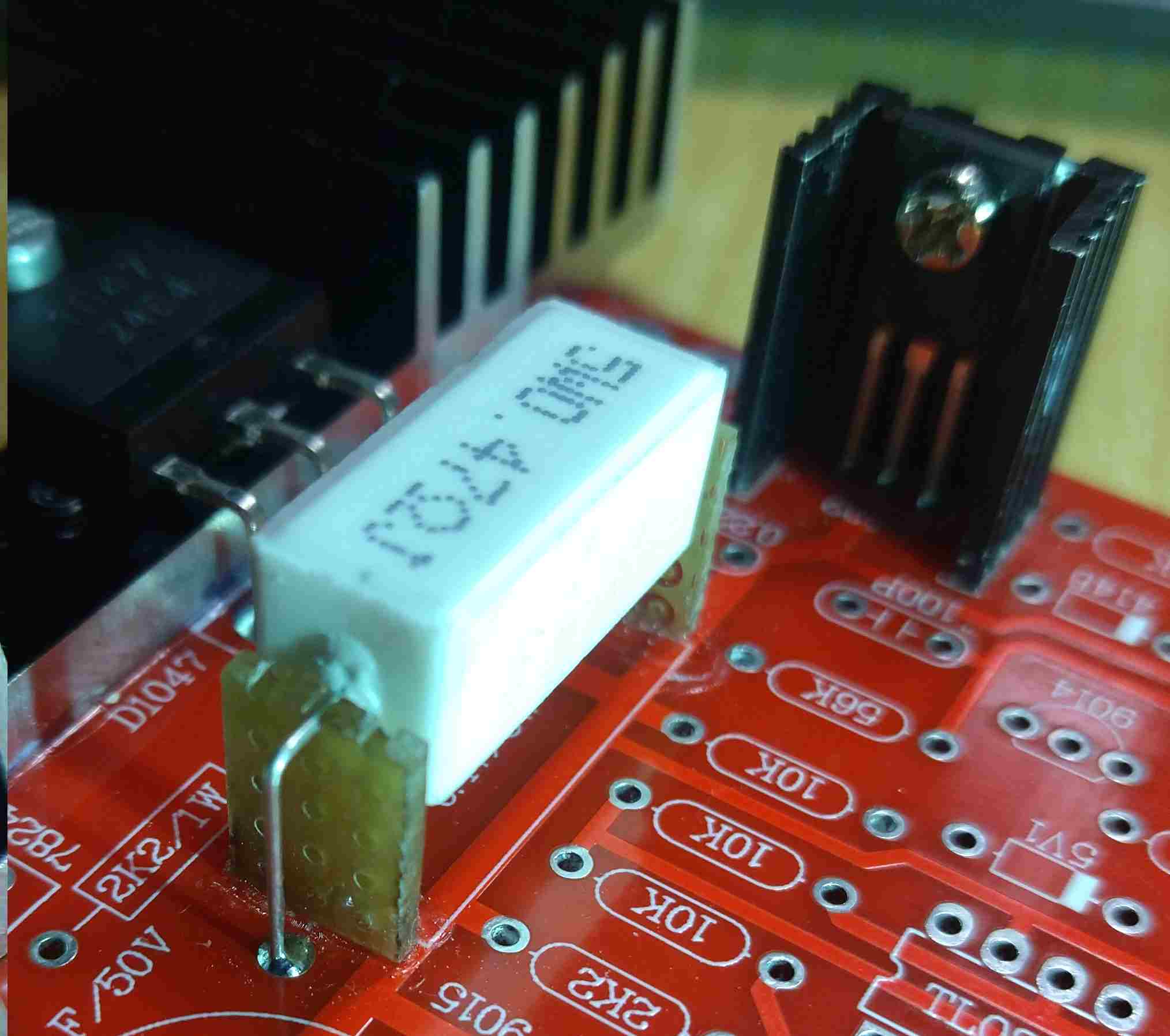

Scheda B&P DIMS32 - Immergas Victrix Mini - Aiuto per analisi guasto
2 ore fa, Livio Orsini ha scritto:
Certo che è il progetto a monte che è sbagliato. A meno chesia un modo rozzo per realizzare un'absolescenza programmata e fa lavorare i CAT
Ciao Livio, credo che alcuni termostati vengano alimentari dal circuito.
Non è che il progettista si aspetta che il TA introduca una qualche caduta di tensione ?
Se chiudessi fra RTX1 e RTX2 con una resistenza da 470 ohm - 1w, lasciando il circuito originale con le 2 resistenze da 100 ohm - 1/4w ? Funzionerebbe ancora lo zener ?
Ci sarà un motivo se hanno dimensionato così il circuito.
Livio Orsini
32 minuti fa, fugaldo ha scritto:
Ci sarà un motivo se hanno dimensionato così il circuito.
Secondo lo schema che hai pubblicato no.
Analizzando il circuito in condizioni statiche
Con contatto chiuso su RTX1-RTX2 e TX senza alcuna tensione applicata la tensione di emettitore si stabilizza a circa 1,15V con corrente di emitter di circa 11,5mA; sul collettore la tensione sarà di circa 24-1,15V = 22,85V, la tensione Vce sarà quindi 21,7V; il trnasistor dissiperà quindi 245mW circa.
Se si alimenta il terminale TX con una tensione sufficiente a portare in saturazione il transistor, la corrente di collettore sarà circa 118,5 mA; su ogni resistore cadranno 11,85V quindi i resitori dissiperanno 1,4W circa. Tutto questo considerando i valori nominali di tensione (24V) e resistenza.
Per portare in saturazione il transistor su Tx deve essere presente un tensione che porta la tensione di base >= 12,55V.
Applicando unatensione nominale di 24V al terminale TX la tensione sulla base si porterebbe a circa 8,9V; conseguentemente la tensione di emitter salirebbe a circa 8,2V quindi la corrente di emitter risulterà essere pari a 82mA con una cdt sul resitore di collettore di 8,2V la tensione Vce sarà pari a: 7,6V con conseguente dissipazione del transistore di 623mW circa, mentre ogni resistore dissiperà circa 672mW.
Se tu misurassi le tensioni nelle varie condizioni si potrebbe avere conferma, anche perchè le condizioni risultanti non mi tornano perchè il transistor Q4 dovrebbe trovarsi in saturazione o interdetto. Soprattutto è da verificare la condizione di Q4 con RTX1-RTX2 cortocircuitati dala contatto chiuso.
Modificato: da Livio Orsini
Il 12/12/2025 alle 16:47 , fugaldo ha scritto:
Ma progettarla così che senso ha ?
Mi sembra impossibile che abbiano fatto un errore di dimensionamento così grossolano;
Hai verificato la predisposizione del ponticello X40 come da istruzioni nel caso di contatto pulito?
Hai verificato se il Q4 non è in corto?
Modificato: da NovellinoXX
