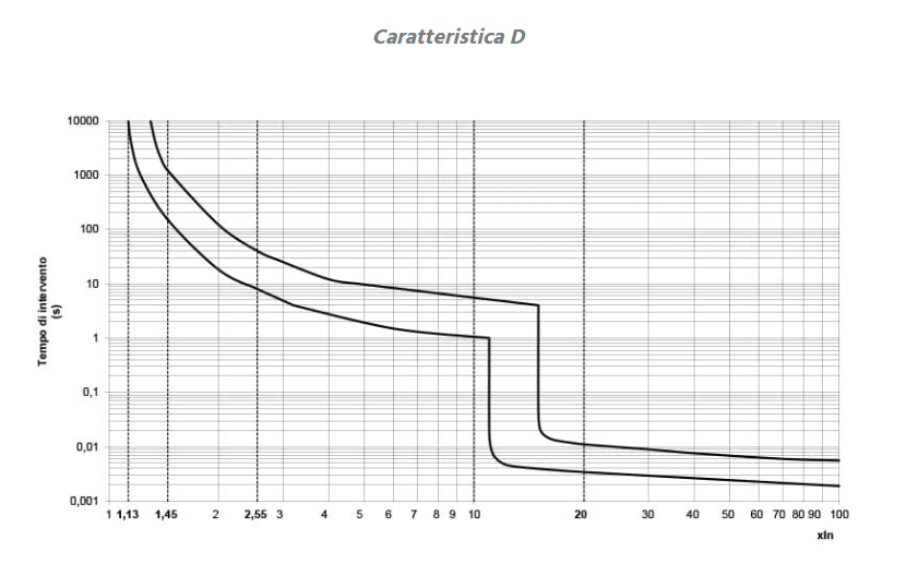

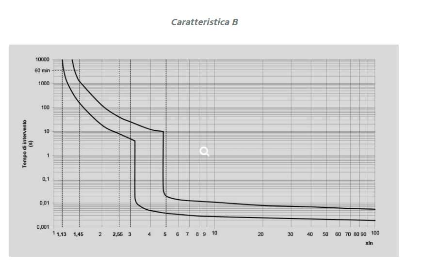

kniko2 Inserito: 13 dicembre 2025 Segnala Inserito: 13 dicembre 2025 Salve a tutti non so se a qualcuno capita il mio stesso problema che fin'ora riscontro solo in due casi ,cioe capisco che il mt(curva C) non debba tagliare immediatamente al raggiungimento della sua taglia di ampere ma che un mt da 16 ,(nell ultimo caso Abb nuovo ovviamente)mi faccia passare quasi 23 A per alcuni istanti e lavori per un periodo ancora piu lungo sulla soglia dei 18/19 mi comporta il problema dell'intervento del limitatore al contatore ,con inevitabile seccatura del proprietario di scendere e salire ,altro caso con mtd gewiss amperaggio misurato con pinza professionale ..fino ad ora non mi ero mai soffermato a lungo sul misurare realmente la tempistica e amperaggio massimo degli mtd specialmente sui monofase taglia per taglia ,grazie per eventuali consigli /esperienze
Maurizio Colombi Inserita: 13 dicembre 2025 Segnala Inserita: 13 dicembre 2025 Capita a tutti. È fisiologico, per l'intervento termico, questo margine abbondante. Purtroppo il gruppo di misura non interviene per termica, ma per un'azione elettronica e non ci si può fare nulla.
drn5 Inserita: 13 dicembre 2025 Segnala Inserita: 13 dicembre 2025 (modificato) I tuoi 23A che scorrono nel MT in curva C da 16A (1,43 volte la sua corrente) richiederebbero, se il contatore non intervenisse, circa 100 sec per farlo scattare. Almeno 20 sec se attraversato da 32A Modificato: 13 dicembre 2025 da drn5
kniko2 Inserita: 13 dicembre 2025 Autore Segnala Inserita: 13 dicembre 2025 56 minutes ago, Maurizio Colombi said: Capita a tutti. È fisiologico, per l'intervento termico, questo margine abbondante. Purtroppo il gruppo di misura non interviene per termica, ma per un'azione elettronica e non ci si può fare nulla. grazie ..neanche cambiando curva del mtd?
kniko2 Inserita: 13 dicembre 2025 Autore Segnala Inserita: 13 dicembre 2025 42 minutes ago, drn5 said: I tuoi 23A che scorrono nel MT in curva C da 16A (1,43 volte la sua corrente) richiederebbero, se il contatore non intervenisse, circa 100 sec per farlo scattare. Almeno 20 sec se attraversato da 32A Grazie per le delucidazioni , mi chiedo se i contatori sono tarati per far fronte a questa problematica visto che ,penso, la stragrande delle case a 3kw siano protette da generali da 16 curva C
drn5 Inserita: 13 dicembre 2025 Segnala Inserita: 13 dicembre 2025 25 minuti fa, kniko2 ha scritto: neanche cambiando curva del mtd?
click0 Inserita: 13 dicembre 2025 Segnala Inserita: 13 dicembre 2025 (modificato) esisterebbero anche gli interruttori da 13A ... esistono i gestione carichi, volendo segnalare la condizione di "limite"... ma, in ogni caso, un interruttore serve a proteggere la linea che "serve", ma assolutamente, non è la sua funzione quella di impedire il distacco della fornitura PS la curva termica non varia al variare della componente magnetica dell'interuttore (B,C,D) Modificato: 14 dicembre 2025 da click0
piergius Inserita: 14 dicembre 2025 Segnala Inserita: 14 dicembre 2025 10 ore fa, kniko2 ha scritto: comporta il problema dell'intervento del limitatore al contatore ,con inevitabile seccatura del proprietario di scendere e salire Superando il 130% della Potenza Impegnata, lo scatto del Contatore avviene subito . 3900W se hai 3kW . - Si risolve adeguando il Contratto alla Potenza in gioco : Quello che assorbe 19÷20A, circa 4,4kVA disponibili passa a 4kW Impegnata . Quello che arriva a 23A dovrà adeguare a 4,5kW impegnati . ( come ho fatto dove abito, che oltre a scendere, ho il Contatore a più di 50 metri ). E magari dividere le Prese almeno in 2 zone, tipicamente Cucina e altre Prese . - Buona Domenica !
kniko2 Inserita: 14 dicembre 2025 Autore Segnala Inserita: 14 dicembre 2025 (modificato) 7 hours ago, piergius said: Superando il 130% della Potenza Impegnata, lo scatto del Contatore avviene subito . 3900W se hai 3kW . - Si risolve adeguando il Contratto alla Potenza in gioco : Quello che assorbe 19÷20A, circa 4,4kVA disponibili passa a 4kW Impegnata . Quello che arriva a 23A dovrà adeguare a 4,5kW impegnati . ( come ho fatto dove abito, che oltre a scendere, ho il Contatore a più di 50 metri ). E magari dividere le Prese almeno in 2 zone, tipicamente Cucina e altre Prese . - Buona Domenica ! si ok adeguamento volevo solo capire nello stato dei fatti cosa mettere a protezione di impianto a 3Kw se non il classicissimo 16A in curva c per evitare questo fastidioso incoveniente ,la divisione delle zone in piu rami si nella fattispecie gia esiste ma e' chiaro che alla fine tutto l'assorbimento confluisce sul generale e certo non potrei mettere dei 10A sui rami fm dove ci sono installati forni ,oppure condizionatori o altri apparati con tiraggi di ampere elevati ,cioe in tutti gli impianti installati a 3 Kw ho solo due casi che hanno questo problema su i nuovi contatori grazie e altrettanto buona domenica Modificato: 14 dicembre 2025 da kniko2
Livio Orsini Inserita: 15 dicembre 2025 Segnala Inserita: 15 dicembre 2025 L'unica soluzione è mettere un limitatore di carico che, al superamento della soglia impostata, stacchi alcuni carichi secondo una priorità stabilita.
AndreDep Inserita: 15 dicembre 2025 Segnala Inserita: 15 dicembre 2025 La protezione dell’impianto non viene stabilita dal tuo contratto di fornitura (3kw-4kw o 6kw) ma in base alla sezione dei cavi da proteggere a valle del tuo impianto. L’interruttore generale della tua abitazione non serve a prevenire lo scatto del contatore al superamento dell’energia ma serve a proteggere i circuiti a valle. Se il tuo impianto è in grado di reggere anche 6 kw, è giusto avere anche un generale da 32 ampere anche se non li puoi raggiungere per i limiti di contratto. Pertanto, per risolvere il tuo problema, non devi focalizzarti sul interruttore generale ma adottare, come già suggerito, soluzioni adeguate. La prima può essere quella di aumentare la potenza di fornitura (credo che sia la più facile e veloce) La seconda è quella di implementare un sistema di gestione carichi ( soluzione più costosa che richiede l’intervento da parte di un tecnico e l’acquisto di materiali apposito) Io essendo un tecnico ho affrontato questo problema con l’installazione di 3 dispositivi shelly. 1-che monitora i consumi generali 2- che gestisce lo scaldabagno 3-che gestisce il forno nell app ho programmato che se il consumo supera i 3 kw mi stacca automaticamente lo scaldabagno con un timer di 30 minuti. Le configurazioni possono essere diverse. Questo modo ho risolto per sempre lo stacco del contatore generale
kniko2 Inserita: 19 dicembre 2025 Autore Segnala Inserita: 19 dicembre 2025 On 12/15/2025 at 6:35 AM, Livio Orsini said: L'unica soluzione è mettere un limitatore di carico che, al superamento della soglia impostata, stacchi alcuni carichi secondo una priorità stabilita. Si infatto ho conosciuto questi apparecchi ora ,avevo solo sentito parlare di apparati shelly o similari che fungevano per questo.ora ho preso un gewiss con buon prezzo in confronto a btcino o scheider e lo provo ,mi sembra l'unica soluzione vero ,grazie a tutti come sempre
Livio Orsini Inserita: 20 dicembre 2025 Segnala Inserita: 20 dicembre 2025 Tienici aggiornati sui risultati.
kniko2 Inserita: 21 dicembre 2025 Autore Segnala Inserita: 21 dicembre 2025 (modificato) On 12/20/2025 at 6:01 AM, Livio Orsini said: Tienici aggiornati sui risultati. Salve ,da qualche giorno montato il gewiss gw d69616 versione filare senza nessuna gestione da app,fa il suo lavoro,collegamento senza toroidale ma con entra esci su neutro per cui si lavora ad impostazione di kw e non di ampere (ma cambia poco ) provato anche con impianto in 220 senza neutro,avviso acustico di raggiungimento soglia con regolazione tempo di apertura scambio libero e sua relativa chiusura dopo ripristino sotto la soglia ,volendo gestione da fotovoltaico etc che dire fino ad ora mi sembra un ottimo prodotto con relativo costo contenuto rispetto ad altre marche (non so se sia accettabile questa mia risposta o vieto qualche regolamento su pubblicita di prodotti) e come sempre grazie Modificato: 21 dicembre 2025 da kniko2
Livio Orsini Inserita: 21 dicembre 2025 Segnala Inserita: 21 dicembre 2025 (modificato) 2 ore fa, kniko2 ha scritto: non so se sia accettabile questa mia risposta o vieto qualche regolamento su pubblicita di prodotti) e come sempre grazie No, non è pubblicità; sono solo le tue considerazioni sui risultati ottenuti. Gewiss è un marchio molto noto e che gode, in generale, di una buona fama. Modificato: 21 dicembre 2025 da Livio Orsini
