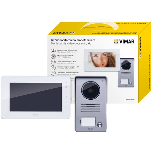

buongiorno è un po  che il mio videocitofono non funziona. è un vimar K40910, collegando l'alimentatore interno al monitor si accende e sono nel menu impostazioni, ma se premo il pulsante esterno non suona e non vedo il video.da cosa puo essere dovuto questo inconveniebte ???
grazie
k40910-vimar-elvox-videocitofonia-kit-video-7in-monof-alim-multispina.79859-967d5245faf9.webp
Ciao momonany,
1 ora fa, momonany ha scritto:
è un po  che il mio videocitofono non funziona. è un vimar K40910, .............da cosa puo essere dovuto questo inconveniebte ???
Se è ancora in garanzia e hai ancora lo scontrino, NON perderci neanche tempo inutilmente.
Smonta tutto e riportalo nel negozio dove l'hai acquistato, oppure spediscilo al mittente, questi kit per la grande distribuzione non vanno riparati e l'assistenza ufficiale VINMAR non risponde ed inoltre ti costerebbe più il ricambio che un kit nuovo completo.
Comunque in teoria il problema di solito all'80% è sempre il posto esterno e a parte misurare se arriva la tensione corretta di circa 24Vcc sul BUS non ci sono tante prove da fare, oltre a quella di provare a collegare un nuovo posto esterno
