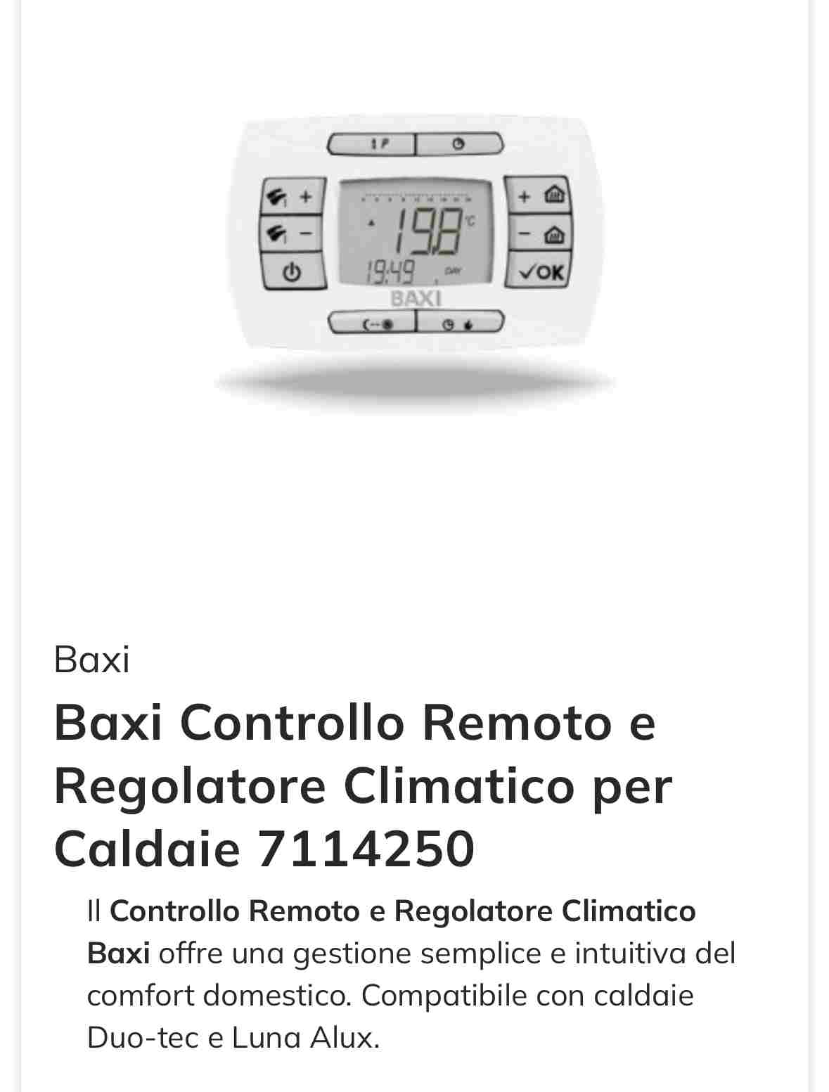

Lucamedeot Inserito: 15 dicembre 2025 Segnala Inserito: 15 dicembre 2025 Buongiorno ragazzi, Una domanda, ho installato da poco una nuova caldaia, Baxi luna in plus da esterno, Potreste spiegarmi come collegare,e se c’è da configurare qualcosa, un termostato Wi-Fi bticino? naturalmente tengo anche l’originale, Grazie a tutti allego la foto del termostato che ho adesso
reka Inserita: 15 dicembre 2025 Segnala Inserita: 15 dicembre 2025 visto che costa un botto l'originale e rientra nelle detrazioni non potevi farlo mettere già wifi? tieni presente che quello in foto è un "controllo remoto" mentre se metti un cronotermostato wifi non puoi fare le stesse cose, credo che baxi permetta l'utilizzo di entrambi però. Devi cercare sul manuale, prima cosa la morsettiera dove andrà collegato (di solito si individua anche perchè c'è un pontivello se non è già collegato un termostato. Poi ci sono un po' di parametri da modificare, ma il manuale spiega tutto
Lucamedeot Inserita: 15 dicembre 2025 Autore Segnala Inserita: 15 dicembre 2025 Già avevo questo termostato, per quello, fove attaccare ho trovato, però non so cosa settare sulla scheda caldaia grazie
Lucamedeot Inserita: 16 dicembre 2025 Autore Segnala Inserita: 16 dicembre 2025 Devo settare un parametro giusto? ma quale devo mettere? grazie
Stefano Dalmo Inserita: 16 dicembre 2025 Segnala Inserita: 16 dicembre 2025 Settando 02 la temperatura dell’acqua del riscaldamento la imposti sul comando remoto e con il termostato ambiente accendi e spegni il riscaldamento . Settando 03 Hai tre possibilità di impostare la temperatura dell’acqua , in base alle tre opzioni descritte sopra A -B -C Devi scegliere tu .
Lucamedeot Inserita: 16 dicembre 2025 Autore Segnala Inserita: 16 dicembre 2025 Scusami e qui devo modificare qualcosa??
