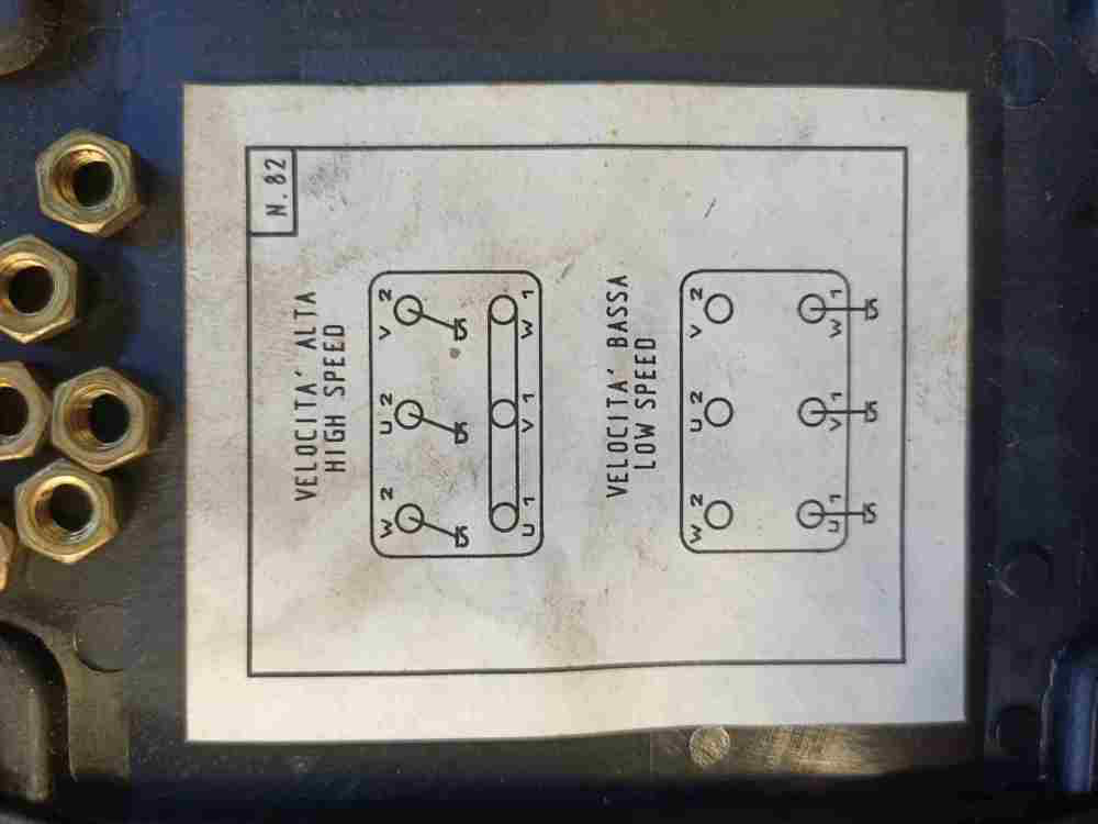

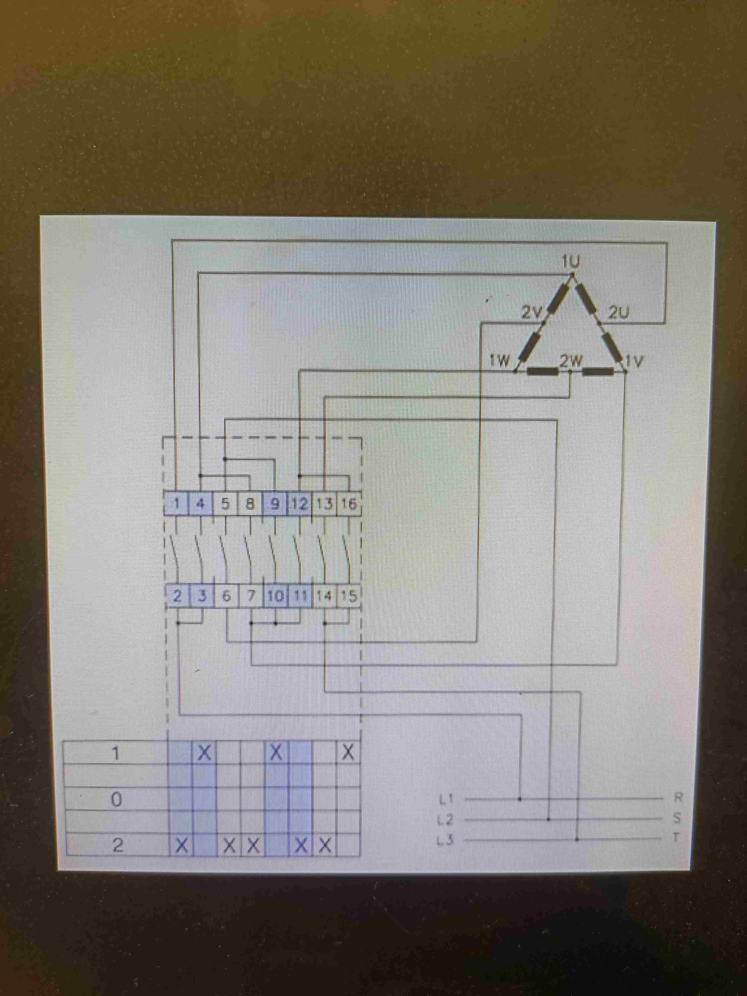

giulio1982 Inserito: 15 dicembre 2025 Segnala Inserito: 15 dicembre 2025 Buongiorno, in allegato le foto di un motore MAT montato su un trapano a colonna in una officina. Esso è azionato da un commutatore a tre posizioni (1-0-2) il quale ha 16 terminali. Ora la cosa che non capisco è: premettendo che ovviamente che il trapano è comandato a due velocità, possiamo dire che questo è un motore Dahlander?....il retro del coperchio e la targhetta mi fanno sorgere dubbi.....le due velocità in questo caso vengono da una commutazione stella (lenta) triangolo (veloce).... Grazie per chi volesse chiarirmi questi concetti. Saluti G.
Leone2285 Inserita: 15 dicembre 2025 Segnala Inserita: 15 dicembre 2025 Ciao Giulio, se non mi sbaglio questi motori cambiano velocità aumentando il numero di poli interni. Più poli equivale ad avere meno giri.
Leone2285 Inserita: 15 dicembre 2025 Segnala Inserita: 15 dicembre 2025 (modificato) Nel tuo caso Tipo: FB 100L 4 e 8 dovrebbero essere proprio il numero di poli. Il numero di giri= (2xfx60)/numero poli. Con 4 poli hai 1500rpm che dato lo scorrimento scendono a 1440, con 8 poli hai 750rpm che scendono a 660. Modificato: 15 dicembre 2025 da Leone2285
giulio1982 Inserita: 15 dicembre 2025 Autore Segnala Inserita: 15 dicembre 2025 11 minuti fa, Leone2285 ha scritto: Nel tuo caso Tipo: FB 100L 4 e 8 dovrebbero essere proprio il numero di poli. Il numero di giri= (2xfx60)/numero poli. Con 4 poli hai 1500rpm che dato lo scorrimento scendono a 1440, con 8 poli hai 750rpm che scendono a 660. Ciao! Si infatti dalla sigla del motore avevo immaginato che 4/8 fossero appunto riferiti alla variazione di poli necessaria al cambio di velocità; ma quindi internamente lo statore come viene collegato con il commutatore? Cioè la mia domanda è la schema sul tappo del motore mostra solamente un collegamento "standard" o stella o triangolo quindi in questo caso come avviene la commutazione? Come potrei pensare siano fatti gli avvolgimenti interni (cioè rappresentarli con uno schema). Saluti e grazie G.
Livio Orsini Inserita: 15 dicembre 2025 Segnala Inserita: 15 dicembre 2025 Sembra proprio un doppia polarità però è strano quel valore di 660rpm, con 8 poli mi aspetterei una velocità di circa 720 rpm. 660 rpm sembra a mezza via tra un 8 poli ed 10 poli (600 rpm teorici 570 circa reali)
Leone2285 Inserita: 15 dicembre 2025 Segnala Inserita: 15 dicembre 2025 15 minuti fa, Livio Orsini ha scritto: Sembra proprio un doppia polarità però è strano quel valore di 660rpm, con 8 poli mi aspetterei una velocità di circa 720 rpm. 660 rpm sembra a mezza via tra un 8 poli ed 10 poli (600 rpm teorici 570 circa reali) Sarebbe quasi il 9% di scorrimento che effettivamente è alto. 26 minuti fa, giulio1982 ha scritto: Cioè la mia domanda è la schema sul tappo del motore mostra solamente un collegamento "standard" o stella o triangolo quindi in questo caso come avviene la commutazione? Come potrei pensare siano fatti gli avvolgimenti interni (cioè rappresentarli con uno schema). La targa indica che va alimentato a triangolo a 380V. Non è la commutazione stella triangolo che fa variare i giri. Il commutatore varia il collegamento tra 4 o 8 poli. Cercati qualche schema sul web se vuoi capire meglio come sono fatti.
giulio1982 Inserita: 15 dicembre 2025 Autore Segnala Inserita: 15 dicembre 2025 24 minuti fa, Livio Orsini ha scritto: Sembra proprio un doppia polarità però è strano quel valore di 660rpm, con 8 poli mi aspetterei una velocità di circa 720 rpm. 660 rpm sembra a mezza via tra un 8 poli ed 10 poli (600 rpm teorici 570 circa reali) Salve Livio, ciò che non mi è chiaro è per quale motivo abbiano messo lo schema del collegamento stella triangolo mentre sarebbe stato più sensato il capire come si debba collegare lo statore attraverso il commutatore (quest'ultimo sul trapano dispone di 16 terminali) per usufruire delle due velocità. Tra l'altro sulla targa non sono espresso gli assorbimenti a stella. Me ne sto occupando per via del fatto che la velocità lenta funziona mentre se si commuta sul "2" il motore non si aziona e si sente un rumore anomalo come se "mancasse" una delle tre fasi. Avendo il sospetto proprio sul commutatore mi sono chiesto come si potessero rappresentare gli avvolgimenti statorici per comprendere meglio il funzionamento. Saluti e grazie G.
giulio1982 Inserita: 15 dicembre 2025 Autore Segnala Inserita: 15 dicembre 2025 12 minuti fa, Leone2285 ha scritto: Sarebbe quasi il 9% di scorrimento che effettivamente è alto. La targa indica che va alimentato a triangolo a 380V. Non è la commutazione stella triangolo che fa variare i giri. Il commutatore varia il collegamento tra 4 o 8 poli. Cercati qualche schema sul web se vuoi capire meglio come sono fatti. Ciao, potrei quindi riferirmi a questi due esempi? G.
Livio Orsini Inserita: 15 dicembre 2025 Segnala Inserita: 15 dicembre 2025 12 minuti fa, giulio1982 ha scritto: ciò che non mi è chiaro è per quale motivo abbiano messo lo schema del collegamento stella triangolo Perchè il coperchio della scatola è standard.😁 Questi motori rappresentano solo una piccola frazione dell'intera produzione e non vale la pena di fbbricare un copri scatola ad hoc. I due schemi che pubblichi son riferiti ad un motore Dahalander o doppia stella. Il tuo è un motore a doppia pòolarità, quasi fossero 2 motori in uno. Se cerchi in rete con parola chiave: "motore trifase doppia polarità schemi collegamenti" trovi moltissimi documenti, anche di aziende impòortanti, che li riportano.
giulio1982 Inserita: 15 dicembre 2025 Autore Segnala Inserita: 15 dicembre 2025 3 ore fa, Livio Orsini ha scritto: Perchè il coperchio della scatola è standard.😁 Questi motori rappresentano solo una piccola frazione dell'intera produzione e non vale la pena di fbbricare un copri scatola ad hoc. I due schemi che pubblichi son riferiti ad un motore Dahalander o doppia stella. Il tuo è un motore a doppia pòolarità, quasi fossero 2 motori in uno. Se cerchi in rete con parola chiave: "motore trifase doppia polarità schemi collegamenti" trovi moltissimi documenti, anche di aziende impòortanti, che li riportano. Grazie mille Livio, effettuo la ricerca. In effetti devi dire che sarebbe molto interessante didatticamente parlando leggere un articolo tecnico che spiega le differenza tra i motori dahlander e quelli a doppia polarità o quant'altro. G.
Marco Fornaciari Inserita: 15 dicembre 2025 Segnala Inserita: 15 dicembre 2025 Quel motore potrebbe avere anche due avvolgimenti separati, in tal caso sono collegati a triangolo (o stella?) all'interno degli avvolgimenti. Il fatto che il commutatre abbia 16 morsetti non dice nulla, bisogna sapere il suo schema di collegamento ovvero il modello esatto. Se fosse un Dahalander, probabilmente tre morsetti del commutatore sono ponticellatti al fine di creare il collegamento a stella. 660 giri è un valore atipico per un 8 poli, ma con quel tipo di motori è possibile.
a321680 Inserita: 15 dicembre 2025 Segnala Inserita: 15 dicembre 2025 Giulio1982 Per semplicità dai il trifase ai tre morsetti di colore uguale, di solito sono identificati con 1U-1V-1W lasciando liberi gli altri 3, con questo scopri la velocità bassa, mentre per la velocità alta alimenti gli altri tre indicati con 2U-2V-2W e metti in corto circuito i tre di prima (1U-1V-1W).
giulio1982 Inserita: 15 dicembre 2025 Autore Segnala Inserita: 15 dicembre 2025 23 minuti fa, a321680 ha scritto: Giulio1982 Per semplicità dai il trifase ai tre morsetti di colore uguale, di solito sono identificati con 1U-1V-1W lasciando liberi gli altri 3, con questo scopri la velocità bassa, mentre per la velocità alta alimenti gli altri tre indicati con 2U-2V-2W e metti in corto circuito i tre di prima (1U-1V-1W). Come la figura sottostante insomma. Dunque in bassa 2u 2v 2w restano "flottanti"? Ma se applico trifase solo ad 1u 1v 1w che sono i principi degli avvolgimenti come si genera il campo magnetico rotante? G.
giulio1982 Inserita: 15 dicembre 2025 Autore Segnala Inserita: 15 dicembre 2025 4 ore fa, Livio Orsini ha scritto: Perchè il coperchio della scatola è standard.😁 Questi motori rappresentano solo una piccola frazione dell'intera produzione e non vale la pena di fbbricare un copri scatola ad hoc. I due schemi che pubblichi son riferiti ad un motore Dahalander o doppia stella. Il tuo è un motore a doppia pòolarità, quasi fossero 2 motori in uno. Se cerchi in rete con parola chiave: "motore trifase doppia polarità schemi collegamenti" trovi moltissimi documenti, anche di aziende impòortanti, che li riportano. Questo è ciò che intendevi. Forse mi sono lasciato "ingannare" scioccamente dal fatto di osservare lo schema dell'alta velocità e vedere un centro stella quindi ragionavo: ma come alta se l'avviamento stella triangolo parte appunto a stella cioè in "bassa" per poi passare in "alta"? Confondendo quindi l'assorbimento allo spunto e coppia con velocità....insomma....forse ho fatto un po' di casino.....
giulio1982 Inserita: 16 dicembre 2025 Autore Segnala Inserita: 16 dicembre 2025 Aggiornamento: misurando ohmicamente gli avvolgimenti (a motore scablato naturalmente)trovo : U1-U2: 20ohm V1-V2: 20ohm W1-W2: 8 ohm G.
a321680 Inserita: 16 dicembre 2025 Segnala Inserita: 16 dicembre 2025 I tre vertici del triangolo sono 1U-1V-1W , pertanto la misura di 1W con 2W non può essere confrontata con le altre due, 2U-2V-2W fanno capo ai collegamenti fra i due semi avvolgimenti di un lato del triangolo. I collegamenti del triangolo sono interni e fanno capo ai morsetti 1U-1V-1W quindi 20 Ohm mi sembrano tantissimi considerando che ad ogni misura hai sempre la somma di due lati in serie e poi in parallelo e tenendo conto anche della grandezza del motore di 2,5 kW. vedi i tuoi schemi pubblicati.
giulio1982 Inserita: 17 dicembre 2025 Autore Segnala Inserita: 17 dicembre 2025 14 ore fa, a321680 ha scritto: I tre vertici del triangolo sono 1U-1V-1W , pertanto la misura di 1W con 2W non può essere confrontata con le altre due, 2U-2V-2W fanno capo ai collegamenti fra i due semi avvolgimenti di un lato del triangolo. I collegamenti del triangolo sono interni e fanno capo ai morsetti 1U-1V-1W quindi 20 Ohm mi sembrano tantissimi considerando che ad ogni misura hai sempre la somma di due lati in serie e poi in parallelo e tenendo conto anche della grandezza del motore di 2,5 kW. vedi i tuoi schemi pubblicati. Scusate, mi correggo: misurando le coppie come detto i valori sono tutti uguali e corrispondono a 18 ohm. G.
giulio1982 Inserita: 17 dicembre 2025 Autore Segnala Inserita: 17 dicembre 2025 ....credo che questo potrebbe essere uno schema che possa rappresentare la mia situazione, giusto?
a321680 Inserita: 17 dicembre 2025 Segnala Inserita: 17 dicembre 2025 7 ore fa, giulio1982 ha scritto: ....credo che questo potrebbe essere uno schema che possa rappresentare la mia situazione, giusto? esatto
giulio1982 Inserita: 17 dicembre 2025 Autore Segnala Inserita: 17 dicembre 2025 1 ora fa, a321680 ha scritto: esatto ...ancora non mi è chiaro perché se misuro le coppie "classiche" trovo tre valori ohmici uguali. Ho testato inoltre con un induttanzimetro e riporta tre valori uguali di 69 mH. Il problema è sempre che la bassa velocità funziona ma la alta "ronza". G.
Livio Orsini Inserita: 18 dicembre 2025 Segnala Inserita: 18 dicembre 2025 10 ore fa, giulio1982 ha scritto: problema è sempre che la bassa velocità funziona ma la alta "ronza". Misura le tensioni sulla morsettiera in bassa velocità ed in alta velocità; se è un problema di commutatore dovresti vedere che non arriva una fase.
giulio1982 Inserita: 18 dicembre 2025 Autore Segnala Inserita: 18 dicembre 2025 3 ore fa, Livio Orsini ha scritto: Misura le tensioni sulla morsettiera in bassa velocità ed in alta velocità; se è un problema di commutatore dovresti vedere che non arriva una fase. Salve a tutti. Di seguito alcuni test eseguiti : Misurazione ohmica e induttanza : U1-W2 = 17 ohm e 67,6 mH con induttanzimetro V1-U2 = 17 ohm e 74 mH con induttanzimetro W1-V2 = 17 ohm e 66 mH con induttanzimetro ho alimentato il motore a banco : alimento u1-v1-w1 gli altri morsetti flottanti = il motore gira in lenta ma la pinza amperometrica mi riporta 9 ampere per fase. alimento u2-v2-w2 cortocircuitando gli altri morsetti = il motore gira SEMPRE alla stessa velocità del collegamento precedente e l'assorbimento è 13 A per fase. Direi che posso cominciare ad escludere il commutatore. G.
Livio Orsini Inserita: 18 dicembre 2025 Segnala Inserita: 18 dicembre 2025 (modificato) Ritorno alla mia ipotesi iniziale: si tratta di un motore a doppia polarità e non di un dahalander. Controlla l'interno del coperchio della scatola della morsettiera, a volte mettono un cartoncino, incollato sul coperchio, con lo schema dei collegamento reale. Modificato: 18 dicembre 2025 da Livio Orsini
a321680 Inserita: 18 dicembre 2025 Segnala Inserita: 18 dicembre 2025 Il 17/12/2025 alle 09:34 , giulio1982 ha scritto: Se questa è la carta che hai trovato in morsettiera è un triangolo doppia stella, in ogni caso per scoprire se sia un doppia polarità basta NON fare il c.c. dei tre morsetti e alimentarlo sui 2U-2W-2V.
giulio1982 Inserita: 18 dicembre 2025 Autore Segnala Inserita: 18 dicembre 2025 3 ore fa, a321680 ha scritto: Se questa è la carta che hai trovato in morsettiera è un triangolo doppia stella, in ogni caso per scoprire se sia un doppia polarità basta NON fare il c.c. dei tre morsetti e alimentarlo sui 2U-2W-2V. Ho testato anche direttamente sulla macchina : scollegato il motore è dato alimentazione quindi ruotato il commutatore. In posizione 1 lenta avevo alimentazione corretta sui fili che erano collegati a u1 v1 w1 mentre u2v2w2 non collegati. In posizione 2 avevo alimentazione corretta in U2 V2 e w2 mentre u1 v1 e w1 erano corto circuitati "stella".
