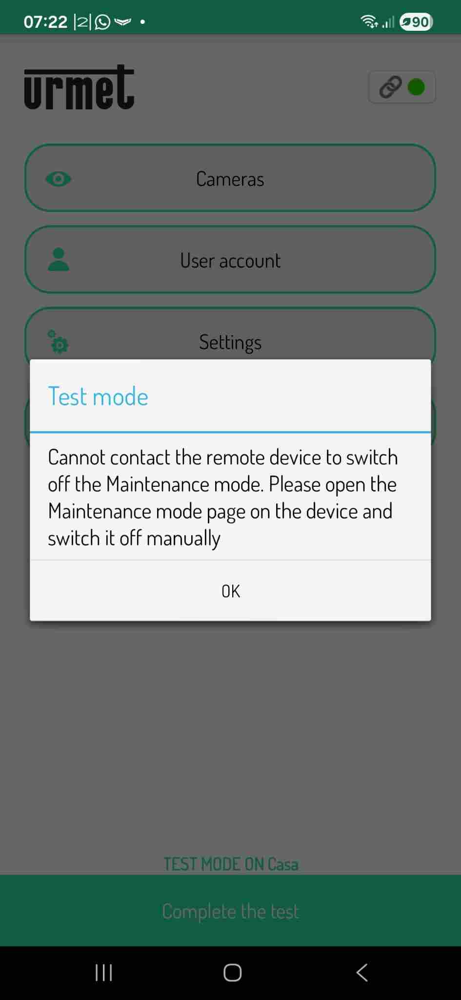

simonesimocec Inserito: 16 dicembre 2025 Segnala Inserito: 16 dicembre 2025 Ciao a tutti, il mio citofono è da un po' che non suonava quando citofonavano. Entrando nell'app, tentando di visualizzare la videocamera,mi dice "Destinatario non trovato". Ho provato a rieseguire la configurazione del device del video allegato, ma al termine mi da errore e mi ritrovo con la schermata che posto. Ho provato più volte, non so che pesci prendere. Nel fare questo, l'App mi ha anche detto che c'è da aggiornare il Firmware. L'ho fatto, ho riseguito la configurazione e neanche l'ultima volta ha avuto successo. Sempre Status - Error. Grazie a tutti dell'aiuto.
Roberto Garoscio Inserita: 16 dicembre 2025 Segnala Inserita: 16 dicembre 2025 (modificato) Con che app gestisci il monitor, Callme 2023 o con Callme? Modificato: 16 dicembre 2025 da Roberto Garoscio
simonesimocec Inserita: 17 dicembre 2025 Autore Segnala Inserita: 17 dicembre 2025 La nuova. 2023 ed. Fui costretto a cambiarla all'epoca.
simonesimocec Inserita: 17 dicembre 2025 Autore Segnala Inserita: 17 dicembre 2025 L app call me mi dice "Dati correttamente inviati". Poi ,al termine della configurazione quando premo EXIT, mi da il messaggio allegato. E questo sia se dal monitor esco dall programmazione che no (mettendo io la rotellina del setup su OFF ). Come si vede dall'immagine precedente, la rete PapeNet è impostata correttamente, eppure non riesce a connettersi.........
Roberto Garoscio Inserita: 17 dicembre 2025 Segnala Inserita: 17 dicembre 2025 Quando fai la ricerca delle reti Wi-Fi sei sicuro di impostare quella giusta? Fai un video di come procedi così capisco se sbagli qualcosa.
simonesimocec Inserita: 17 dicembre 2025 Autore Segnala Inserita: 17 dicembre 2025 (modificato) Dovrei aver risolto. Ho creato 2 reti Wifi con nomi diversi per 2.4Gh. e 5Gh. L'unica possiblità che mi viene in mente, è che 1) il VOG funziona solo con la 2.4Gh 2) Il giorno che il citofono ha smesso di essere connesso, la connessione WiFi ha cambiato canale, ed è passata da uno 2.4 ad uno a 5Gh. Erano mesi che funzionavano tutto senza problemi, non è facile collegare subito.... Spero sia d'aiuto ad altri!!! Grazie Roberto Garoscio, sei sempre d'aiuto! Modificato: 17 dicembre 2025 da simonesimocec
Roberto Garoscio Inserita: 18 dicembre 2025 Segnala Inserita: 18 dicembre 2025 (modificato) Bene sono contento, lo sarà sicuramente. Modificato: 18 dicembre 2025 da Roberto Garoscio
