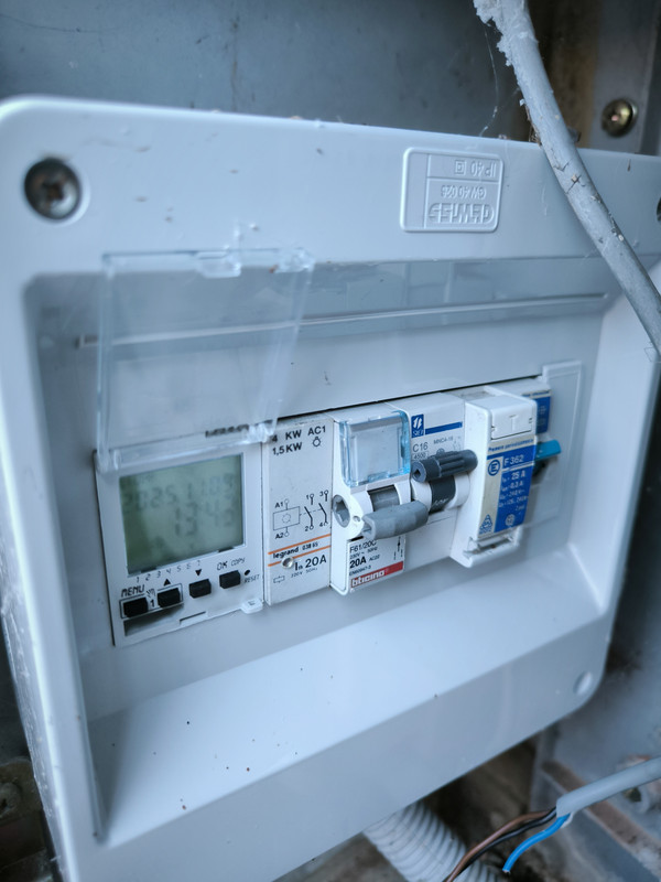

AngelinoS Inserito: 17 dicembre 2025 Segnala Inserito: 17 dicembre 2025 Ciao a tutti. Questo che vedete in foto è un quadro che gestisce l'illuminazione esterna del mio condominio. Avremmo la necessità di aggiungere un contachilowatt ( un dispositivo che conteggi i kWh consumati) di un nuovo cavo che andremo a collegare. Serve per illuminare una cantina che fino ad ora non c'era e dobbiamo poter vedere quanta corrente viene usata. Quindi Contatore->quadro luci->contakw -> illuminazione cantina Mi consigliate un modulo contachilowatt che si integri in questo quadro senza fare troppi lavori e stravolgimenti? Se non sbaglio sembra esserci lo spazio per uno slot libero. Sul web ne ho visti tanti ma non so se sono affidabili e "professionali". Magari alcuni di voi hanno già fatto una cosa simile e sanno consigliarmi un modello. Grazie!
reka Inserita: 17 dicembre 2025 Segnala Inserita: 17 dicembre 2025 io per la divisione dei consumi dei cancelli condominiali ho usato uno di quelli ad un modulo con il dispaly verticale, credo fossero lovato. diciamo che per 20 euro ok, non è una tragedia ma per l'illuminazione di solito è facile valutare il consumo.
AngelinoS Inserita: 17 dicembre 2025 Autore Segnala Inserita: 17 dicembre 2025 (modificato) Grazie, ora cerco quella marca. Il problema non e tanto il costo del contakw ma qualcosa che sia attendibile nella misura e duraturo nel tempo. Possiamo spendere anche più di 20 euro. Il cavo che collegheremo alimenterà due lampade (probabilmente led, quindi consumo ridotto) ma saltuariamente anche un"aspirapolvere, o un elettroutensile. Quindi dal contakw passerà normalmente pochissima corrente, ma a volte fino a 10A diciamo. O max 16 insomma. Modificato: 17 dicembre 2025 da AngelinoS
reka Inserita: 17 dicembre 2025 Segnala Inserita: 17 dicembre 2025 se non ricordo male tirano 32/40A quelli monofase
AngelinoS Inserita: 17 dicembre 2025 Autore Segnala Inserita: 17 dicembre 2025 (modificato) Gli interruttori che sono nel quadro cosa sono? Si riesce a capire? Vedo un differenziale, e due magnetotermici? Forse che qualcuno di quelli si potranno togliere. Mi dicevano che una volta c'era collegato un crepuscolare ma che forse non si usa più. Modificato: 17 dicembre 2025 da AngelinoS
ROBY 73 Inserita: 17 dicembre 2025 Segnala Inserita: 17 dicembre 2025 (modificato) Ciao AngelinoS, 6 ore fa, AngelinoS ha scritto: Questo che vedete in foto è un quadro che gestisce l'illuminazione esterna del mio condominio.......... 4 ore fa, AngelinoS ha scritto: Gli interruttori che sono nel quadro cosa sono? Si riesce a capire? Vedo un differenziale, e due magnetotermici? Forse che qualcuno di quelli si potranno togliere. Se su quel vecchio differenziale ELETTROCONDUTTURE (ora ABB) protegge solo le luci esterne, sarebbe da cambiare immediatamente, visto che è un 0,3A (o 300mA) e non uno 0,03A (o 30mA). Magari a suo tempo hanno messo quello da 0,3A perché non ne avevano altri, oppure peggio per essere "quasi sicuri" che non intervenisse in caso di ingresso di acqua nelle lampade esterne e/o nei pozzetti dove ci potrebbero essere delle giunzioni "pessime". Attenzione che sto facendo solo supposizioni, ma è un dato di fatto che NON ci potrebbe stare un 300mA. Il magnetotermico SIEI C16 (di cui probabilmente basterà un 10A) probabilmente è a valle o a monte del differenziale e magari il tutto potrebbe essere sostituito con un nuovo magnetotermico / differenziale a due moduli, guadagnando così un modulo in modo da inserire un Conta KW/h a due moduli e avere un display più ampio e leggibile. Il BTicino F61/20C è un commutatore a tre posizioni 1/0/2 e probabilmente serve per mettere in manuale o automatico o escludere il contatto dell'orologio Perry. Mentre il contattore Legrand da 20A, quello vi serve ancora per supportare il contatto dell'orologio stesso che con le presunte lampade a risparmio energetico, avrebbe vita breve. Quote Mi dicevano che una volta c'era collegato un crepuscolare ma che forse non si usa più. Non riesco a capire se sia un crepuscolare astronomico, oppure un semplice orologio, cerca il codice stampato sul fronte o su un fianco e posta una foto. Detto questo, apri quel quadro, segui bene i collegamenti (senza farti male, o meglio spegni il contatore generale se puoi), e poi posta le foto dei collegamenti con la descrizione dettagliata. Modificato: 17 dicembre 2025 da ROBY 73
AngelinoS Inserita: 24 gennaio Autore Segnala Inserita: 24 gennaio Ciao, ho deciso di non toccare il quadretto che ho postato prima in foto. Infatti ho trovato un po' di stranezze nell'impianto luci del condominio. Cavi giuntati con nastro adesivo dentro un tombino umido e non sembra esserci la messa a terra...... Se mi metto a fare storie con l'amministratore non ne esco. Quindi ho deciso di fare un quadretto nuovo per la mia linea, che farò partire direttamente dal contatore. Quindi in ordine -Contatore 3kw -Differenziale salvavita (quale?) -Magnetotermico bticino c16 ( già disponibile) -Contachilowatt della Vemer (già disponibile) -Dorsale da 2,5mmq -4 plafoniere led da 40w l'una ( 2 per stanza) collegate con cordine 1,5mmq -2 prese elettriche per uso sporadico da 16A( una per stanza) con cordine 2,5mmq Mi suggerite un modulo salvavita da utilizzare? Come vedete l'impianto è molto semplice. Grazie
andreacos92 Inserita: 24 gennaio Segnala Inserita: 24 gennaio A prescindere dalla scelta del differenziale, occhio che non puoi mettere a monte un solo magnetotermico C16, la linea luci che scrivi di fare con 1.5 mmq non sarebbe protetta. Quindi o sdoppi le linee (luci e prese) con due rispettivi magnetotermici (C10 e C16) oppure usi cavi da 2.5 anche per la linea luci.
reka Inserita: 24 gennaio Segnala Inserita: 24 gennaio la dorsale minima deve essere da 6mmq, capisco che il lavoro non sarà comunque a norma ma facciamolo bene. poi in cantina non hai un altro quadro?
AngelinoS Inserita: 24 gennaio Autore Segnala Inserita: 24 gennaio (modificato) Ciao, @andreacos92 @reka grazie per le risposte. Allora quesi sono due ambienti di 13metri quadrati ricavati in uno spazio del condominio in cui prima non c'era niente. Non ci sono né quadri né altro. Io ho comprato questi spazi per due soldi e ho bisogno di mettere 4 plafoniere di plastica (20-40w l'una) e predisporre una presa elettrica nel caso mi servisse l'aspirapolvere o dovessi ricaricare il cellulare. Fine. Queste sono le esigenze. E l'amministratore mi ha detto che posso mettere un contachilowatt per il mio consumo. Secondo me sarebbe un po' sovrabbondante sia separare le linee luce da quelle forza, sia mettere cavi principali da 6mmq. So che sarebbe la scelta giusta ma... vale la pena? Boh. Io pensavo che io cavo da 2,5mmq per un'aspirapolvere fosse già sufficiente. Così come mettere Salvavita (di cui vi chiedo un modello da acquistare) + magnetotermico. Il magnetotermico che ho BTicino C16 posso anche restituirlo al negozio e prendere qualcosa di più idoneo. Ditemi voi come fare tutto in semplicità, ovvero senza complicate troppi le cose visto l'utilizzo sporadico e limitato. Grazie mille. Modificato: 24 gennaio da AngelinoS
reka Inserita: 24 gennaio Segnala Inserita: 24 gennaio se hai le prese il salvavita è obbligatorio da 30mA come la massa a terra che deve essere presente. visto che vuoi il contawatt immagino che stai per attaccardi al contatore che già alimenta qualche appartamento. in questo caso bisogna capire che cosa c'è già sotto quel contatore. visto il tipo di ambiante non vedo il problema a mettere un quadretto dentro invece che nella zona condominiale
AngelinoS Inserita: 24 gennaio Autore Segnala Inserita: 24 gennaio (modificato) 13 minuti fa, reka ha scritto: se hai le prese il salvavita è obbligatorio da 30mA come la massa a terra che deve essere presente. visto che vuoi il contawatt immagino che stai per attaccardi al contatore che già alimenta qualche appartamento. in questo caso bisogna capire che cosa c'è già sotto quel contatore. visto il tipo di ambiante non vedo il problema a mettere un quadretto dentro invece che nella zona condominiale Il contatore alimenta solo le luci esterne al condominio per un totale di circa 400watt. Si accendono solo la sera con il timer che vedi nel quadro esistente. Il cavo nostro dal contatore alle stanze da servire sarà circa 4 metri o poco meno. Modificato: 24 gennaio da AngelinoS
AngelinoS Inserita: 24 gennaio Autore Segnala Inserita: 24 gennaio Aggiungo che il quadretto lo voglio mettere lì vicino al contatore perché il contachilowatt deve essere leggibile dall', amministrazione condominio. Questo salvavita della btcino andrebbe bene? Interruttore differenziale salvavita 2P - tipo AC - In= 25A - Idn= 30mA - Vn= 230/400 Vac - 2 moduli Dopo questo metterei il magnetotermico C16. Oppure consigliarmi voi una giusta accoppiata differenziale più magnetotermico.
AngelinoS Inserita: 26 gennaio Autore Segnala Inserita: 26 gennaio (modificato) Se facessi tutta la linea con cordine 2,5mm, sia per la presa che per le lampade, e montassi questo magnetotermico differenziale vicino al contatore andrebbe bene? Se non ho capito male così dovrei avere tutte le sicurezze del caso. Modificato: 26 gennaio da AngelinoS
