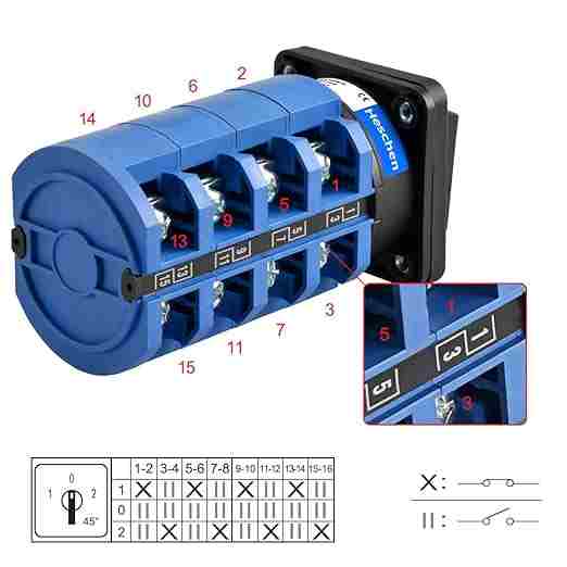

Delta62 Inserito: 18 dicembre 2025 Segnala Inserito: 18 dicembre 2025 Ciao a tutti Chiedo cortesemente un parere su questo collegamento (di cui allego lo schema) per il comando di teleinversione di un motore monofase. Grazie
max.bocca Inserita: 18 dicembre 2025 Segnala Inserita: 18 dicembre 2025 A me non è mai piaciuta troppo. La stessa soluzione la faccio con il commutatore quadripolare in modo di aver sezionato tutto in posizione zero e la presenza della resistenza di scarica sul condensatore. È questo che chiedevi?
Delta62 Inserita: 18 dicembre 2025 Autore Segnala Inserita: 18 dicembre 2025 (modificato) Effettivamente chiedevo questo!! Volevo sapere se c'era un modo per sezionare tutto sulla posizione di ZERO. Se così fosse, saresti così cortese da mandarmi lo schema?? Grazie mille Modificato: 18 dicembre 2025 da Delta62
piergius Inserita: 18 dicembre 2025 Segnala Inserita: 18 dicembre 2025 Potresti usare questo : Heschen Interruttore selettore universale rotante SZW26-63/D404.4, 660 V, 63 A, On-Off-On, 3 posizioni, 4 fasi, 4NO+4NC 16 terminali A partire dallo Schema che hai allegato, basta replicare per L2 , nella quarta sezione del Commutatore, i Collegamenti fatti nella terza parte per L1 . - Buona serata !
Delta62 Inserita: 18 dicembre 2025 Autore Segnala Inserita: 18 dicembre 2025 5 ore fa, piergius ha scritto: Potresti usare questo : Heschen Interruttore selettore universale rotante SZW26-63/D404.4, 660 V, 63 A, On-Off-On, 3 posizioni, 4 fasi, 4NO+4NC 16 terminali A partire dallo Schema che hai allegato, basta replicare per L2 , nella quarta sezione del Commutatore, i Collegamenti fatti nella terza parte per L1 . - Buona serata ! Grazie 1000 Buona serata anche a te!!
tester1 Inserita: 1 ora fa Segnala Inserita: 1 ora fa Girls From Your Town - No Selfie - Anonymous *** Dating https://SecreLocal.com [url=https://SecreLocal.com] Womens From Your City [/url] - Anonymous Casual Dating - No Selfie
