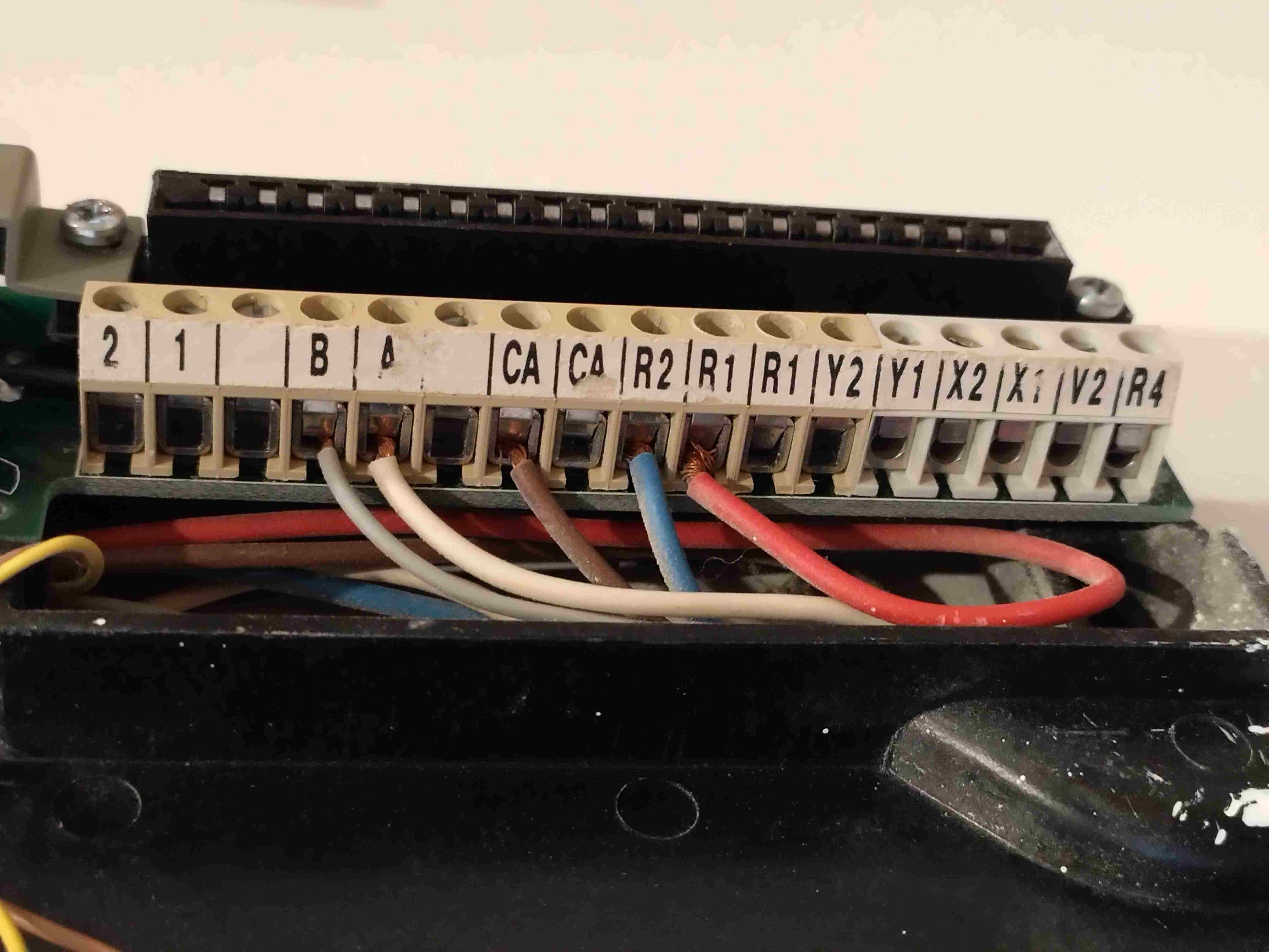

UplcU Inserito: 18 dicembre 2025 Segnala Inserito: 18 dicembre 2025 Salve a tutti, sapete indicarmi la funzione dei 5 fili del videocitofono Urmet 1204, la piastra è la D001 R2 e R1 sembrerebbero l'alimentazione a 20V , gli altri 3 fili ? Grazie per le risposte.
Roberto Garoscio Inserita: 18 dicembre 2025 Segnala Inserita: 18 dicembre 2025 R2= +18V R1= -18V e comune. AeB= segnale video differenziale CA= chiamata, audio e apertura
UplcU Inserita: 22 dicembre 2025 Autore Segnala Inserita: 22 dicembre 2025 Il 18/12/2025 alle 21:59 , Roberto Garoscio ha scritto: R2= +18V R1= -18V e comune. AeB= segnale video differenziale CA= chiamata, audio e apertura quindi se scollego A e B il citofono continua a funzionare senza video , giusto ?
Roberto Garoscio Inserita: 23 dicembre 2025 Segnala Inserita: 23 dicembre 2025 (modificato) Giusto, anche R2 non va collegato Modificato: 23 dicembre 2025 da Roberto Garoscio
UplcU Inserita: 23 dicembre 2025 Autore Segnala Inserita: 23 dicembre 2025 7 ore fa, Roberto Garoscio ha scritto: Giusto, anche R2 non va collegato ma così facendo la piastra non perde l'alimentazione ? Dal circuito ho capito che è lei che converte la chiusura del pulsante ApriCancello in un tono codificato "apertura". Sbaglio qualcosa?
Roberto Garoscio Inserita: 23 dicembre 2025 Segnala Inserita: 23 dicembre 2025 Se non colleghi A e B lasciando R2 collegato, il monitor si accende senza immagine, se non colleghi R2 il monitor resta buio ma il resto funziona. Ma tu precisamente cosa devi fare?
Roberto Garoscio Inserita: 23 dicembre 2025 Segnala Inserita: 23 dicembre 2025 1 ora fa, UplcU ha scritto: Dal circuito ho capito che è lei che converte la chiusura del pulsante ApriCancello in un tono codificato "apertura". Sbaglio qualcosa? Si, l’apertura si attua quando cortocircuiti CA con R1
UplcU Inserita: 26 dicembre 2025 Autore Segnala Inserita: 26 dicembre 2025 Il 23/12/2025 alle 22:03 , Roberto Garoscio ha scritto: Se non colleghi A e B lasciando R2 collegato, il monitor si accende senza immagine, se non colleghi R2 il monitor resta buio ma il resto funziona. Ma tu precisamente cosa devi fare? Inizialmente volevo collegare un Ring Intercom , avevo letto che qualcuno c'è riuscito ma nessuno ha mai pubblicato la soluzione pratica da attuare. Ora mi accontento di far aprire il portone quando non sono in casa. Collegando un relè 12V tra R4 e R1 ho una chiusura di "suona il citofono", e grazie alle tue ultime informazioni con un relè tra CA e R1 posso aprire il portone. Utilizzando un dispositivo smart la logica sarebbe questa : quando non sono in casa, se il corriere citofona apri il portone SE (non in casa) E (R4+R1 chiuso) ALLORA (dopo 2 secondi chiudi CA+R1 per 0,5 secondi)
Roberto Garoscio Inserita: 26 dicembre 2025 Segnala Inserita: 26 dicembre 2025 Non utilizzo Ring però se cerchi nel forum Ring su sistemi 1+n Urmet qualcosa trovi sicuramente su come fare.
UplcU Inserita: 9 gennaio Autore Segnala Inserita: 9 gennaio Roberto, seguendo le tue indicazioni : R2= +18V R1= -18V e comune. AeB= segnale video differenziale CA= chiamata, audio e apertura ho collegato al morsetto CA sia la chiamata che l'apertura del Ring. Secondo te posso collegarci anche i fili AudioIN e AudioOUT del ring per prendere anche l'audio ?
