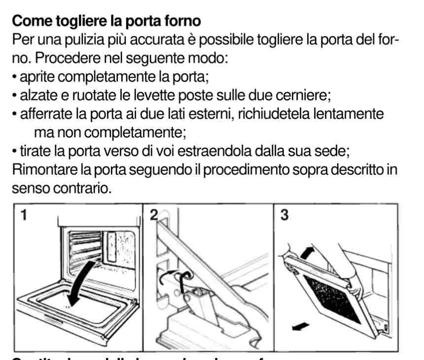

ALLUMY Inserito: 18 dicembre 2025 Segnala Inserito: 18 dicembre 2025 (modificato) Ciao a tutti Dovrò andare a sistemare questo forno, dove il vetro frontale sembra scollato e spingendolo con la mano rientra verso l'interno alla parte bassa, mentre la parte alta sembra ancora "incollata"; quindi bascula ma non si muove trasversalmente. Si può riparare in loco, devo portarmi via il forno e smontare la portella o... c'è di peggio? 🙄 Grazie Modificato: 18 dicembre 2025 da ALLUMY
Stefano Dalmo Inserita: 18 dicembre 2025 Segnala Inserita: 18 dicembre 2025 Puoi sganciare la porta e incollare il vetro in loco o in laboratorio , ovviamente dopo aver valutato se staccarlo del tutto prima di siliconare , poi mettere sotto pressione il vetro , magari con dei libri e farlo asciugare per 24 ore . Dopodiché rimontare la porta . si vende del silicone apposito . Dai ricambisti
ALLUMY Inserita: 19 dicembre 2025 Autore Segnala Inserita: 19 dicembre 2025 Grazie Stefano, quando torno sul posto farò come indicato e mi porto via la portella. 😉
ALLUMY Inserita: 20 dicembre 2025 Autore Segnala Inserita: 20 dicembre 2025 Lavoro eseguito, proprio come da istruzioni. Il vetro esterno si muoveva perché si erano seccate le due striscie biadesive. Grazie @Stefano Dalmo 🙂
Stefano Dalmo Inserita: 20 dicembre 2025 Segnala Inserita: 20 dicembre 2025 👍grazie a te per la condivisione .
