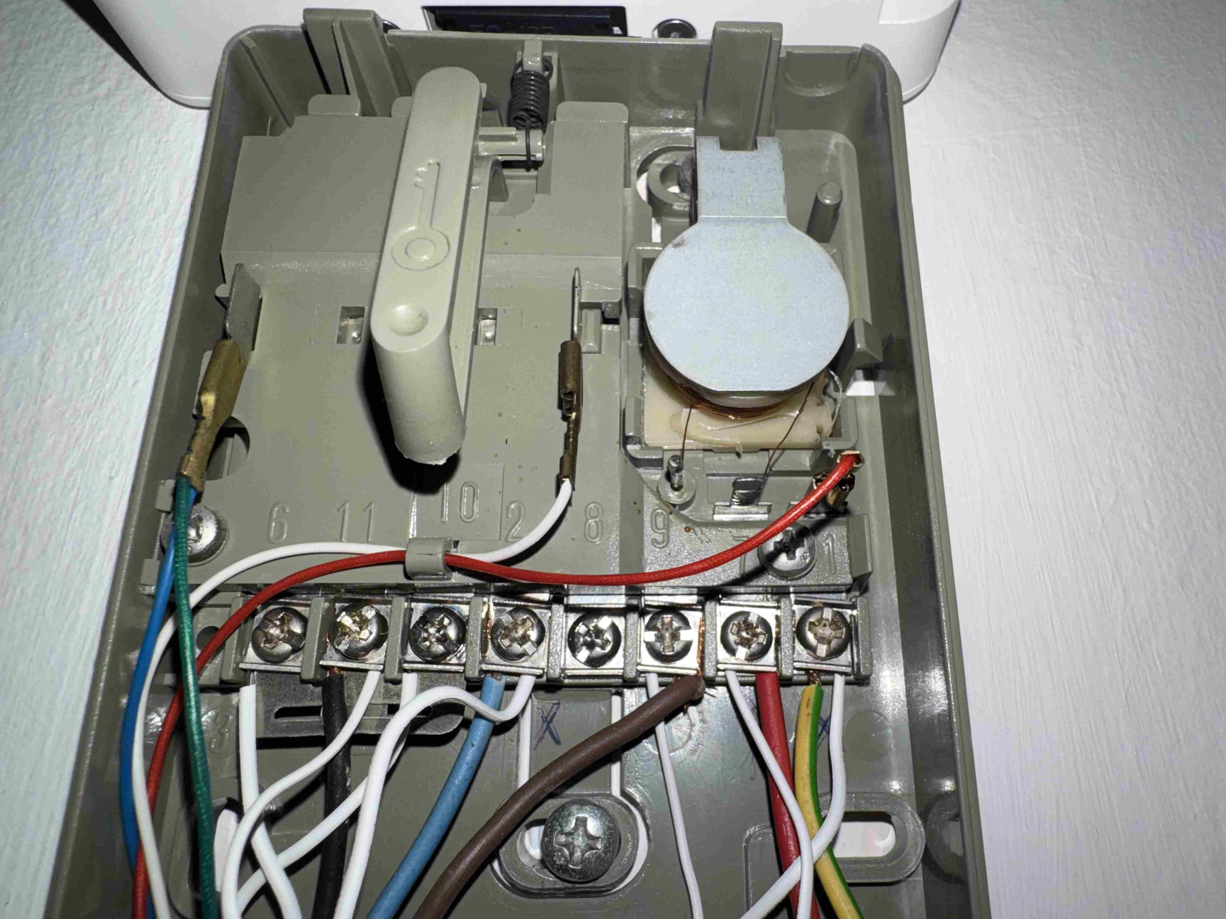

Ciao, ho un vecchio urmet 1130/12 a 5 fili che vorrei sostituire con un elvox art 6200, ma non so quali sono gli schemi di corrispondenza, questi gli attuali cablaggi (c’è il ring intercom e funziona tutto).
potete aiutarmi a inserire i cavi nei posti giusti sull’elvox?
Ciao mirkotn,
2 minuti fa, mirkotn ha scritto:
ho un vecchio urmet 1130/12 a 5 fili che vorrei sostituire con un elvox art 6200..........
Il Vimar / Elvox 6200 NON è del tutto compatibile con l'Urmet 1130, perché il primo ha la chiamata elettronica, mentre il secondo ha il ronzatore che funziona a 12V in Corrente Alternata.
Dovresti prendere un ronzatore a parte o un cicalino Vimar 615S che si incastra dentro al 6200, oppure cambiarlo con un 620R, ma a questo punto se proprio devi comprarlo nuovo, ti conviene rimanere in casa Urmet e prendere un 1130/16, oppure un 1133/15, o ancora un 1144/15 che sono i tre universali di Urmet e funzionano con una tensione più "compatibile" all'originale.
Comunque, se il 6200 ce l'hai già "a gratis" e nel frattempo vuoi provare ugualmente, i collegamenti sono questi:
ELVOX 6200 / 620R      URMET 1130/12
- morsetto 1                = morsetto 1             = Altoparlante    = filo giallo / verde;
- morsetto 2               = morsetto           = Microfono       = filo blu;
- morsetto 3-4-5       = morsetto 6-10-11  = Comune          = filo nero;
- morsetto 66E       = morsetto 7            = Ronzatore        = filo rosso;
- morsetto               = morsetto 9           = Apri cancello   = filo marrone.
22 minuti fa, mirkotn ha scritto:
(c’è il ring intercom e funziona tutto)
Qui vai di conseguenza, come sposti i fili "originali", sposti anche quelli del Ring, ma non so se dovrai impostare il nuovo citofono nell'applicazione, oppure continua a funzionare anche così.
Facci sapere i risultati
15 ore fa, ROBY 73 ha scritto:
Ciao mirkotn,
Il Vimar / Elvox 6200 NON è del tutto compatibile con l'Urmet 1130, perché il primo ha la chiamata elettronica, mentre il secondo ha il ronzatore che funziona a 12V in Corrente Alternata.
Dovresti prendere un ronzatore a parte o un cicalino Vimar 615S che si incastra dentro al 6200, oppure cambiarlo con un 620R, ma a questo punto se proprio devi comprarlo nuovo, ti conviene rimanere in casa Urmet e prendere un 1130/16, oppure un 1133/15, o ancora un 1144/15 che sono i tre universali di Urmet e funzionano con una tensione più "compatibile" all'originale.
Comunque, se il 6200 ce l'hai già "a gratis" e nel frattempo vuoi provare ugualmente, i collegamenti sono questi:
ELVOX 6200 / 620R      URMET 1130/12
- morsetto 1                = morsetto 1             = Altoparlante    = filo giallo / verde;
- morsetto 2               = morsetto           = Microfono       = filo blu;
- morsetto 3-4-5       = morsetto 6-10-11  = Comune          = filo nero;
- morsetto 66E       = morsetto 7            = Ronzatore        = filo rosso;
- morsetto               = morsetto 9           = Apri cancello   = filo marrone.
Qui vai di conseguenza, come sposti i fili "originali", sposti anche quelli del Ring, ma non so se dovrai impostare il nuovo citofono nell'applicazione, oppure continua a funzionare anche così.
Facci sapere i risultati
Ok, come avevi detto la sirena non va, ho preso un 1130/16, mi dai indicazioni sulla corrispondenza dei fili?
16 ore fa, ROBY 73 ha scritto:
Ciao mirkotn,
Il Vimar / Elvox 6200 NON è del tutto compatibile con l'Urmet 1130, perché il primo ha la chiamata elettronica, mentre il secondo ha il ronzatore che funziona a 12V in Corrente Alternata.
Dovresti prendere un ronzatore a parte o un cicalino Vimar 615S che si incastra dentro al 6200, oppure cambiarlo con un 620R, ma a questo punto se proprio devi comprarlo nuovo, ti conviene rimanere in casa Urmet e prendere un 1130/16, oppure un 1133/15, o ancora un 1144/15 che sono i tre universali di Urmet e funzionano con una tensione più "compatibile" all'originale.
Comunque, se il 6200 ce l'hai già "a gratis" e nel frattempo vuoi provare ugualmente, i collegamenti sono questi:
ELVOX 6200 / 620R      URMET 1130/12
- morsetto 1                = morsetto 1             = Altoparlante    = filo giallo / verde;
- morsetto 2               = morsetto           = Microfono       = filo blu;
- morsetto 3-4-5       = morsetto 6-10-11  = Comune          = filo nero;
- morsetto 66E       = morsetto 7            = Ronzatore        = filo rosso;
- morsetto               = morsetto 9           = Apri cancello   = filo marrone.
Qui vai di conseguenza, come sposti i fili "originali", sposti anche quelli del Ring, ma non so se dovrai impostare il nuovo citofono nell'applicazione, oppure continua a funzionare anche così.
Facci sapere i risultati
Ok, come avevi detto la sirena non va, ho preso un 1130/16, mi dai indicazioni sulla corrispondenza dei fili?
  • Livio Migliaresi changed the title to Aiuto sostituzione citofono interno Urmet1130/12 con elvox art6200
3 ore fa, mirkotn ha scritto:
Ok, come avevi detto la sirena non va,
Ecco appunto ☺️
3 ore fa, mirkotn ha scritto:
ho preso un 1130/16, mi dai indicazioni sulla corrispondenza dei fili?
I collegamenti rimangono identici con la stessa numerazione, con la sola modifica che ora il morsetto 7 viene chiamato CA e l'11 "c'è,  ma non si vede" e non te ne deve importare.
Inoltre, ricordati di fare un ponte tra i morsetti 6 e 10 come indicato nel manuale e prima di cambiarlo controlla che i ponticelli neri JP1, JP2, JP3, JP4, JP5, JPA, JPC siano tutti come indicato nel manuale per impianti 4+n con chiamata su ronzatore in Corrente Alternata (anche se dovrebbero già essere apposto di default).
Qui c’è lo schema:
https://www.urmet.com/Portals/0/Import_Profile/LibrettiIstruzioni/475939.pdf?ver=2017-01-18-083542-000
Facci sapere i risultati
5 ore fa, ROBY 73 ha scritto:
Ecco appunto ☺️
I collegamenti rimangono identici con la stessa numerazione, con la sola modifica che ora il morsetto 7 viene chiamato CA e l'11 "c'è,  ma non si vede" e non te ne deve importare.
Inoltre, ricordati di fare un ponte tra i morsetti 6 e 10 come indicato nel manuale e prima di cambiarlo controlla che i ponticelli neri JP1, JP2, JP3, JP4, JP5, JPA, JPC siano tutti come indicato nel manuale per impianti 4+n con chiamata su ronzatore in Corrente Alternata (anche se dovrebbero già essere apposto di default).
Qui c’è lo schema:
https://www.urmet.com/Portals/0/Import_Profile/LibrettiIstruzioni/475939.pdf?ver=2017-01-18-083542-000
Facci sapere i risultati
Purtroppo l’impianto è difettoso, i problemi non erano solo in un appartamento. Sto valutando di sostituire l’impianto (é li da fine anni 70’) sono 6 appartamenti, vorrei andare sui 2 fili per evitare problemi nello sfilaccio/re-infilaggio visto che una volta si usavano tubi piccoli. Mi puoi suggerire un kit x6 completo di tutto da poter mettere, di marca buona (immagino urmet/elvox/bticino/comelit) ma che non costi uno sproposito?
Grazie mille.
20 ore fa, mirkotn ha scritto:
Purtroppo l’impianto è difettoso, i problemi non erano solo in un appartamento..........
Ok, quindi......
20 ore fa, mirkotn ha scritto:
Mi puoi suggerire un kit x6 completo di tutto da poter mettere, di marca buona (immagino urmet/elvox/bticino/comelit) ma che non costi uno sproposito?
Kit completi per sei appartamenti non ne esistono, al massimo quelle di base arrivano a quattro chiamate con al massimo un paio di citofoni e poi dovrai aggiungere i restanti interni.
Inoltre, per sei chiamate la pulsantiera esterna andrà composta da almeno due elementi.
Cerca nei siti ufficiali dei marchi che hai citato (c'è anche CAME / Bpt, se vuoi) e vedi cosa trovi per estetica e funzioni, poi eventualmente vedremo cosa serve.
Considera che per la programmazione degli interni, per Urmet e Comelit dovrai spostare dei dip-switch nei citofoni stessi, per BTicino (che NON conosco), dovrai inserire dei configuratori appositi nei vari apparecchi e componenti e invece Vimar / Elvox la programmazione delle chiamate avviene tramite un'apposita procedura sul campo una volta che è stato installato tutto
Comunque, la miglior cosa visto che è da rifare tutto, sarebbe quella di chiamare una ditta che ti da anche una garanzia sulle opere eseguite, anche perché ci saranno anche i cavi da cambiare, presumo
1 ora fa, ROBY 73 ha scritto:
Ok, quindi......
Kit completi per sei appartamenti non ne esistono, al massimo quelle di base arrivano a quattro chiamate con al massimo un paio di citofoni e poi dovrai aggiungere i restanti interni.
Inoltre, per sei chiamate la pulsantiera esterna andrà composta da almeno due elementi.
Cerca nei siti ufficiali dei marchi che hai citato (c'è anche CAME / Bpt, se vuoi) e vedi cosa trovi per estetica e funzioni, poi eventualmente vedremo cosa serve.
Considera che per la programmazione degli interni, per Urmet e Comelit dovrai spostare dei dip-switch nei citofoni stessi, per BTicino (che NON conosco), dovrai inserire dei configuratori appositi nei vari apparecchi e componenti e invece Vimar / Elvox la programmazione delle chiamate avviene tramite un'apposita procedura sul campo una volta che è stato installato tutto
Comunque, la miglior cosa visto che è da rifare tutto, sarebbe quella di chiamare una ditta che ti da anche una garanzia sulle opere eseguite, anche perché ci saranno anche i cavi da cambiare, presumo
Urmet ha un kit allo stesso prezzo di questo comelit ma è 5 fili, devo sostituire i cavi e preferisco i 2 fili sinceramente. Questo è il più economico che ho trovato, come ti sembra? https://www.ebay.it/itm/175627443561?mkevt=1&mkcid=1&mkrid=724-53478-19255-0&campid=5338624524&toolid=20006&customid=c884c89fbdf747bb9f999bba28835582&gclid=EAIaIQobChMI8NK9sLPNkQMVs4uDBx0TNx-UEAQYFSABEgKsx_D_BwE&gad_source=1&gad_campaignid=20632093812&gbraid=0AAAAApeDmRBJLfpP2DIFJPMJKaJ56c5Nr
20 ore fa, mirkotn ha scritto:
Urmet ha un kit allo stesso prezzo di questo comelit ma è 5 fili, devo sostituire i cavi e preferisco i 2 fili sinceramente. Questo è il più economico che ho trovato, come ti sembra?.........
Volendo restare su un kit economico (non lo conoscevo) sì, può andare:
https://staticpro.comelitgroup.com/storage/2018/11/10113/MT_KCA2061.pdf
Dovrai comprare i pulsanti doppi per avere i mezzi tasti su ogni fila in modo da avere avere fino a otto chiamate:
https://staticpro.comelitgroup.com/it-it/datasheets/14625-ca9212.pdf
4 ore fa, ROBY 73 ha scritto:
Volendo restare su un kit economico (non lo conoscevo) sì, può andare:
https://staticpro.comelitgroup.com/storage/2018/11/10113/MT_KCA2061.pdf
Dovrai comprare i pulsanti doppi per avere i mezzi tasti su ogni fila in modo da avere avere fino a otto chiamate:
https://staticpro.comelitgroup.com/it-it/datasheets/14625-ca9212.pdf
Bene, se mi confermi che quel kit al link va bene ed ha tutto, ci aggiungo una bobina di almeno 80 metri e li ordino. Non so se ha senso di fare l’estensione di garanzia a 5 anni… credo che se si deve rompere si rompe sicuro subito no?
Modificato: da mirkotn
19 ore fa, mirkotn ha scritto:
Bene, se mi confermi che quel kit al link va bene ed ha tutto, ci aggiungo una bobina di almeno 80 metri e li ordino.
Sì ok!
19 ore fa, mirkotn ha scritto:
Non so se ha senso di fare l’estensione di garanzia a 5 anni…
Dipende quanto ti costa e cosa è compreso realmente nell'estensione.
Personalmente, se sono 10-20 €, si può anche fare. Se invece sono 50-60 €, allora direi di no, poi non so se l'importo è da dividere in sei, oppure lo paghi tutto tu.
19 ore fa, mirkotn ha scritto:
credo che se si deve rompere si rompe sicuro subito no?
Mah 🤔, non è assolutamente detto, può durare un mese, come anche vent'anni
3 ore fa, ROBY 73 ha scritto:
Sì ok!
Dipende quanto ti costa e cosa è compreso realmente nell'estensione.
Personalmente, se sono 10-20 €, si può anche fare. Se invece sono 50-60 €, allora direi di no, poi non so se l'importo è da dividere in sei, oppure lo paghi tutto tu.
Mah 🤔, non è assolutamente detto, può durare un mese, come anche vent'anni
Hai ragione, mi sono anche espresso male, comunque si se é ragionevole può essere utile estenderla a 5 anni.
Modificato: da mirkotn
