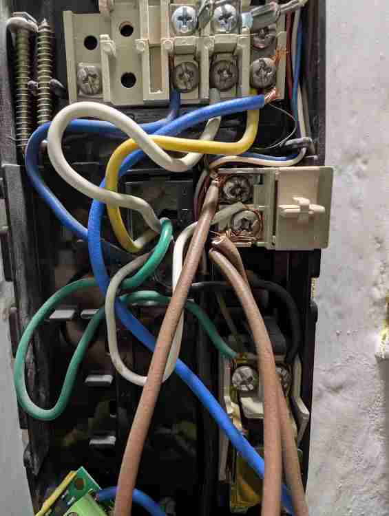

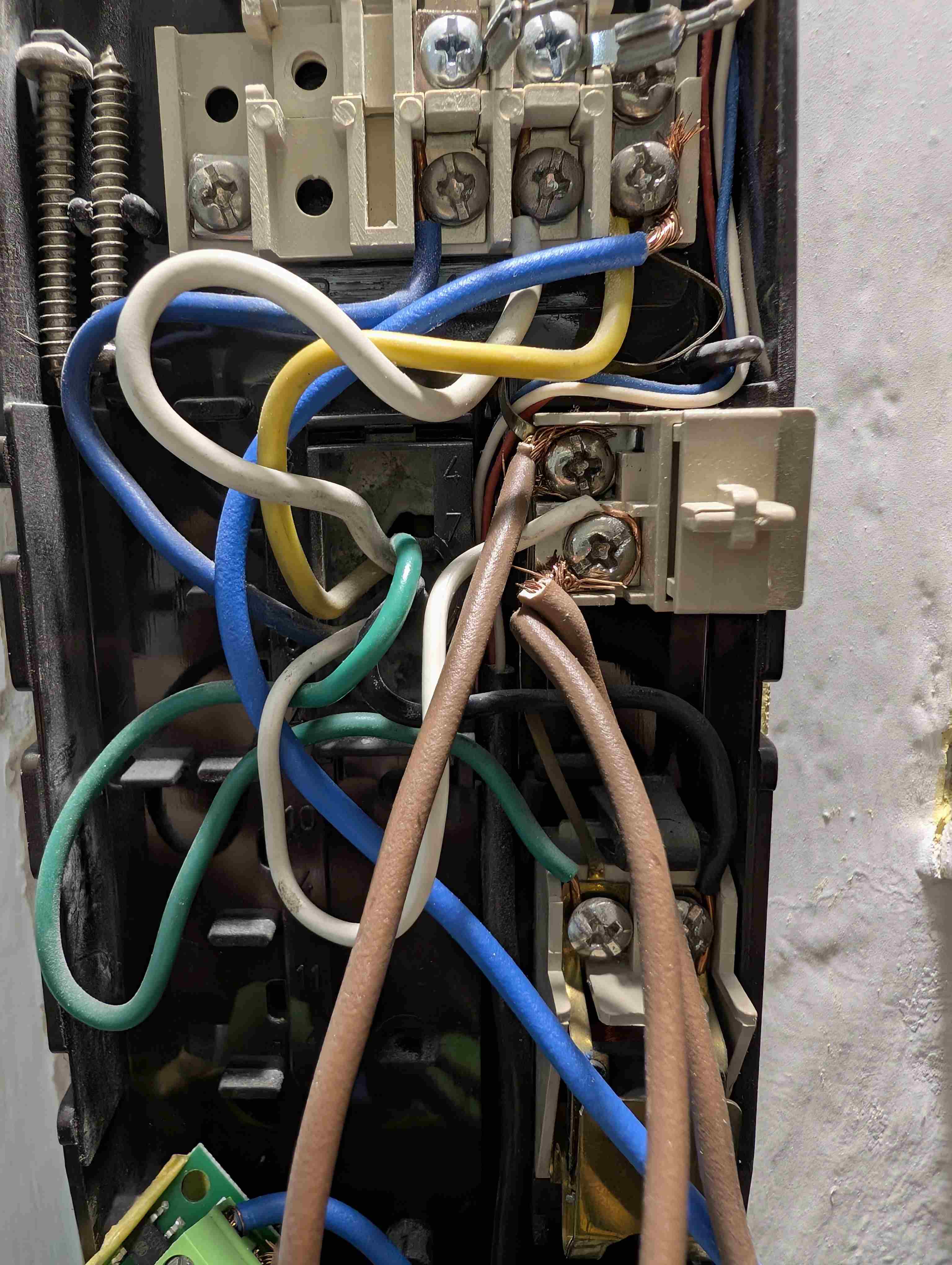

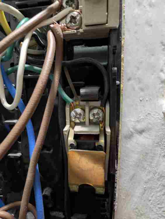

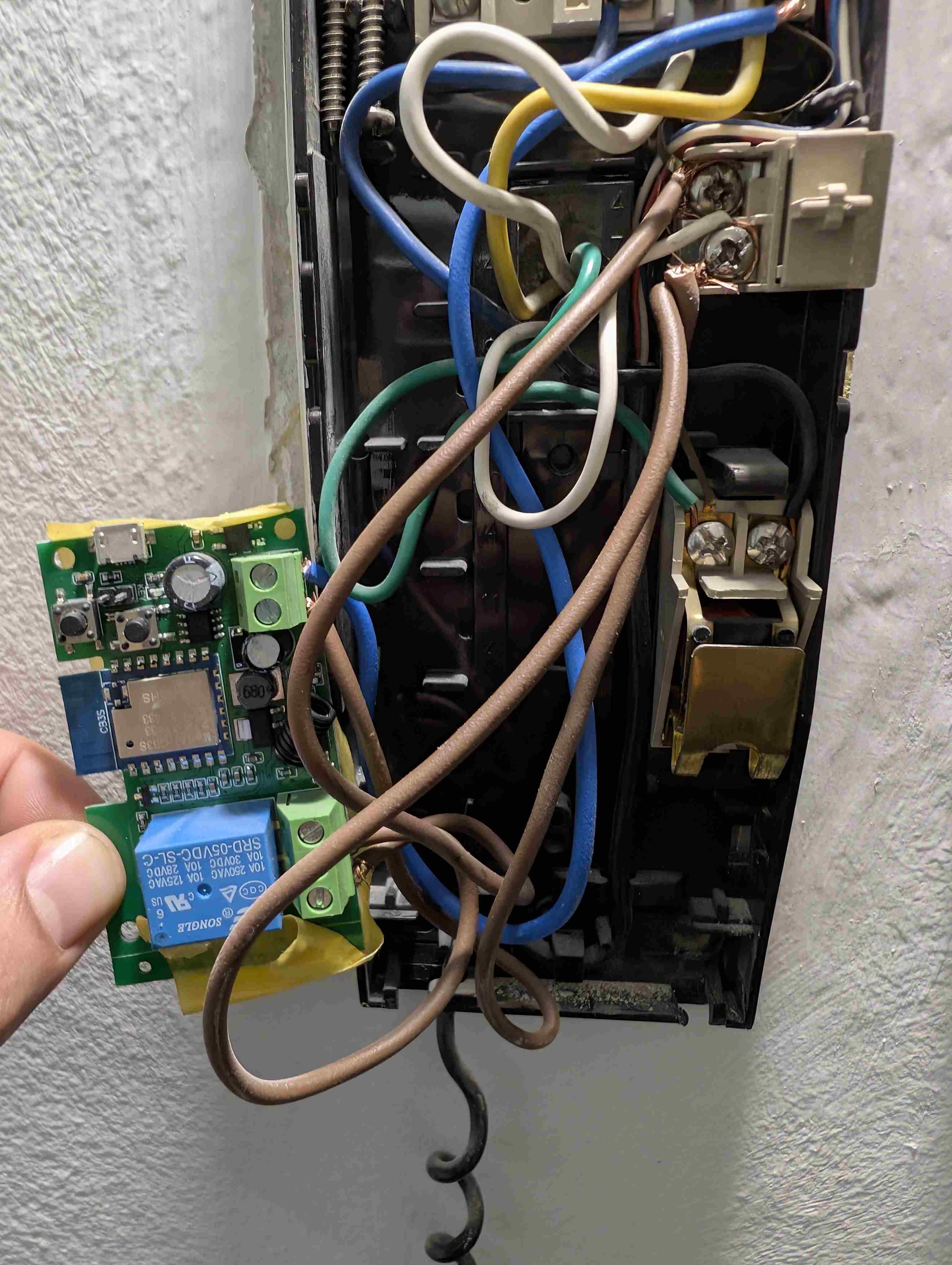

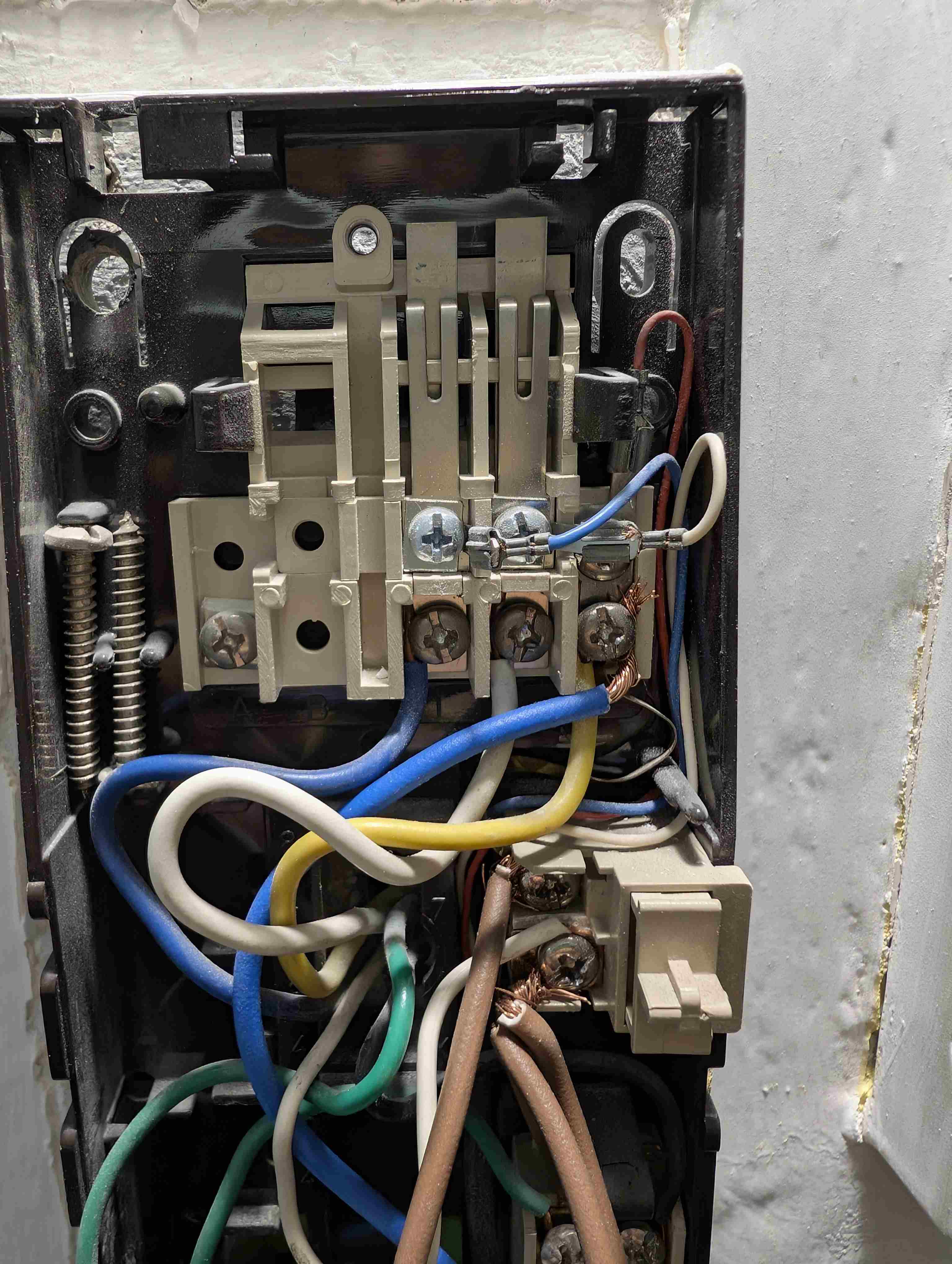

Ciao a tutti,
Vorrei sostituire il mio vecchio citofono elvox , non riesco a capire il modello, leggo 1/005 2p , 1/006 4p , 1/007 6p, vi allego le foto del collegamento del citofono.
Vorrei sapere con quale modello è possibile sostituirlo, per ora guardavo ad elvox 887u, è compatibile?
Ringrazio in anticipo chi mi potrà dare una mano, anche con il collegamento.
Ciao gmu96,
14 ore fa, gmu96 ha scritto:
Vorrei sostituire il mio vecchio citofono elvox , non riesco a capire il modello, leggo........
Il tuo è un 1/019.
14 ore fa, gmu96 ha scritto:
Vorrei sapere con quale modello è possibile sostituirlo, per ora guardavo ad elvox 887u, è compatibile?
Sì, il Vimar 887U è compatibile, ma credo sia anche troppo piccolo per far entrare anche quella schedina supplementare (di cui ci devi dire a cosa seve), oltre alle dimensioni e confusione di fili che c'è in quel citofono.
Inoltre l'887U ha la base metallica e dovresti isolare la scheda sul retro in modo da non creare un eventuale cortocircuito.
Eventualmente puoi vedere anche un qualsiasi altro citofono 4+n cosiddetto "universale" con chiamata in Corrente Alternata, come ad esempio il Vimar 620R; l'Urmet 1130/16 o 1133/15  o il più nuovo 1144/15; il Comelit 2703U o G104A; oppure il Farfisa EX320R, poi se cerchi in rete puoi vedere anche il Tegui T-71U, oppure il Master VXPH410, oppure se lo volessi anche tutto nero, puoi vedere il Cyfral 5902768850796 oppure nero e grigio, basta che lo cerchi su Amazon.
Scegline uno e poi vediamo come fare i collegamenti.
